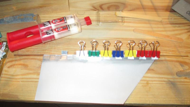

Karollo Opublikowano 6 Marca 2018 Autor Opublikowano 6 Marca 2018 Blacha jest aluminiową i będzie klejona oraz nitowana. Pierwsze próby nitowania powiodły się. Zawiasy będą wykonane inną techniką, za pomocą trawienia blaszek aluminium, ale o tym wkrótce
