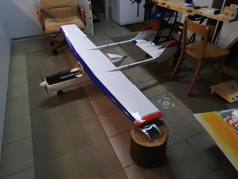

f-150 Opublikowano 24 Lutego 2017 Opublikowano 24 Lutego 2017 Inny temat to silniki na skrzydłach a inny dwa w jednej osi.Będzie bardzo duży moment obracający w osi modelu.Przerobiłem ten temat kilka lat temu w takiej takiej Cessnie o mniejszym rozmiarze.Nie pomogły wykłony,brakło wychyleń lotek i model poległ zaraz po oderwaniu od ziemi.Obawiam się ,że elektronika też tutaj na niewiele się zda.
TeBe Opublikowano 24 Lutego 2017 Autor Opublikowano 24 Lutego 2017 Wojtku, czyli stawiasz na moment obracający model w osi ? Z tym sobie poradzę.

TeBe Opublikowano 26 Lutego 2017 Autor Opublikowano 26 Lutego 2017 Nastraszyliście mnie, więc zamówiłem śmigło lewe :-) A CESSNA dostała oznaczenia i numer rejestracyjny. 1
