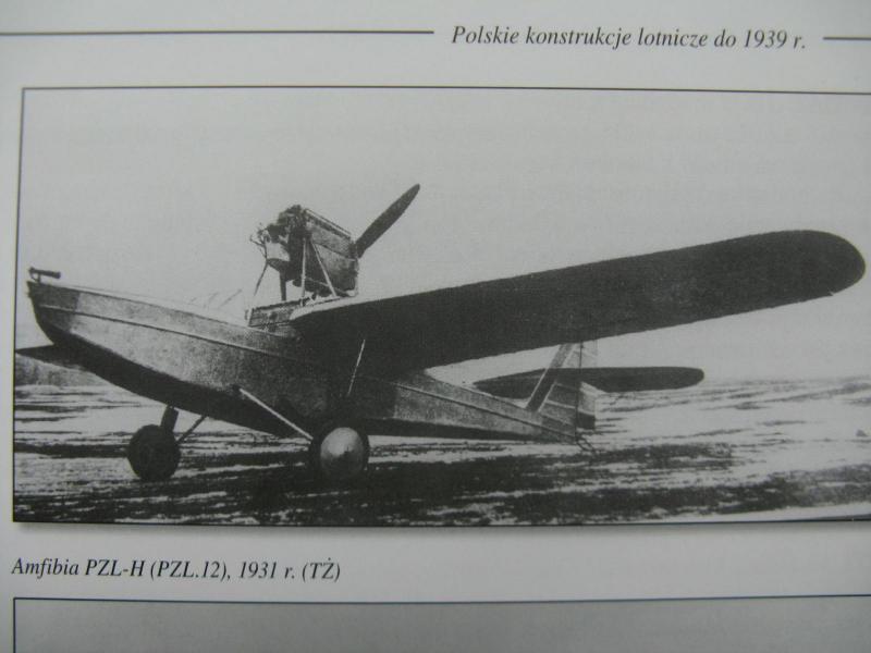

kesto Opublikowano 19 Lutego 2016 Opublikowano 19 Lutego 2016 W połowie 1930 roku inż. Puławski opracował projekt turystycznego samolotu-amfibii do użytku własnego PZL-H. We wrześniu 1930 roku Kierownictwo Marynarki Wojennej zainteresowało się możliwościa zakupu wodnosamolotów polskiej konstrukcji. PZL zaproponowało m./ in. amfibię Puławskiego, jako samolot szkolny i łącznikowo- wywiadowczy. Prototyp powstał na przełomie 1930/31r. i otrzymał oznaczenie PZL.12.

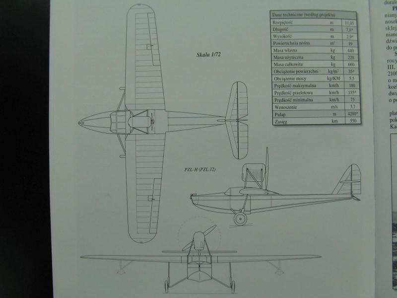

kesto Opublikowano 20 Lutego 2016 Autor Opublikowano 20 Lutego 2016 Krzysiek będziesz budował model czy tylko taka prezentacja samolotu? Jeśli tak to jakie rozmiary i napęd. ? Mam zamiar zrobić go w skali 1:5,5 czyli o rozpiętości 2m. Napęd elektryczny. Ten model miałem w planie budowy ale Krzysztof mnie ubiegł. Są niezłe zdjęcia wraku, z których naprawdę wiele można odczytać. np. szczegóły metalowej konstrukcji kadłuba (łącznie blach na "omegówki", kształt wręg), konstrukcję płatów i mocowanie podwozia. Krzysztofie, Powodzenia. Ale mam nadzieję, że to nie zniechęci Ciebie do zbudowania modelu redukcyjnego? Ja zrobię go na tyle wiernie, na ile pozwoli mi na to moje lenistwo

kesto Opublikowano 27 Lutego 2016 Autor Opublikowano 27 Lutego 2016 Jako profil skrzydła przyjąłem klasyczny Clark Y, taki jak mam w Catalinie i RWD-22. Na statecznik pionowy i poziomy mam zamiar dać symetryczny NACA - 0009. Ze zdjęć wynika, że stateczniki były dość cienkie i raczej płaskie, więc nie wiem czy przypadkiem nie powinienem dać płaskich płytek?

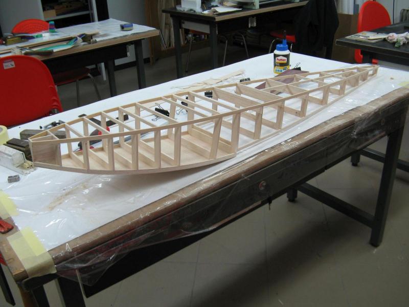

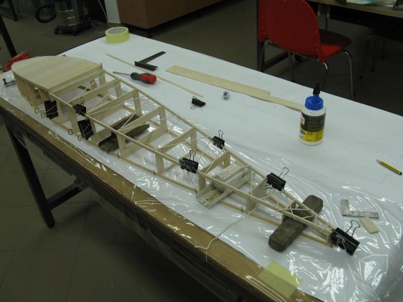

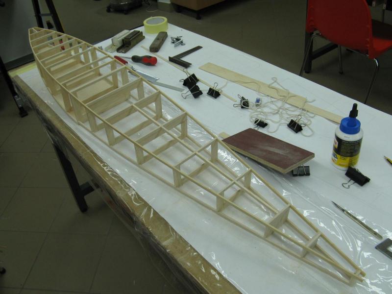

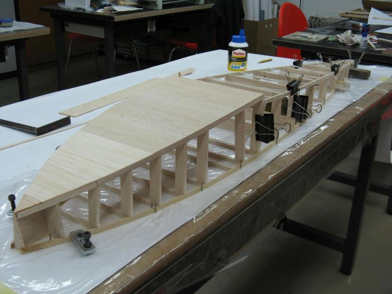

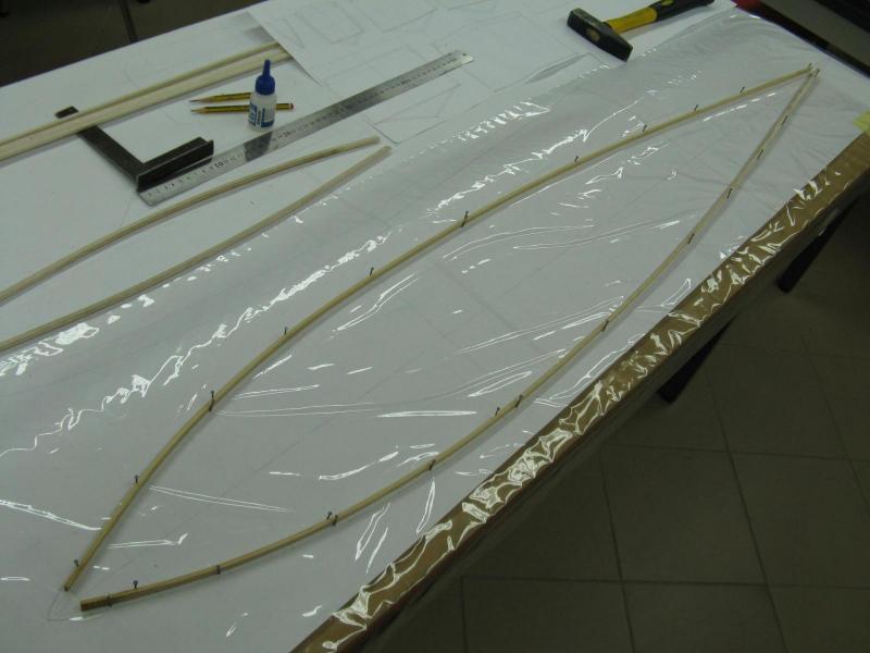

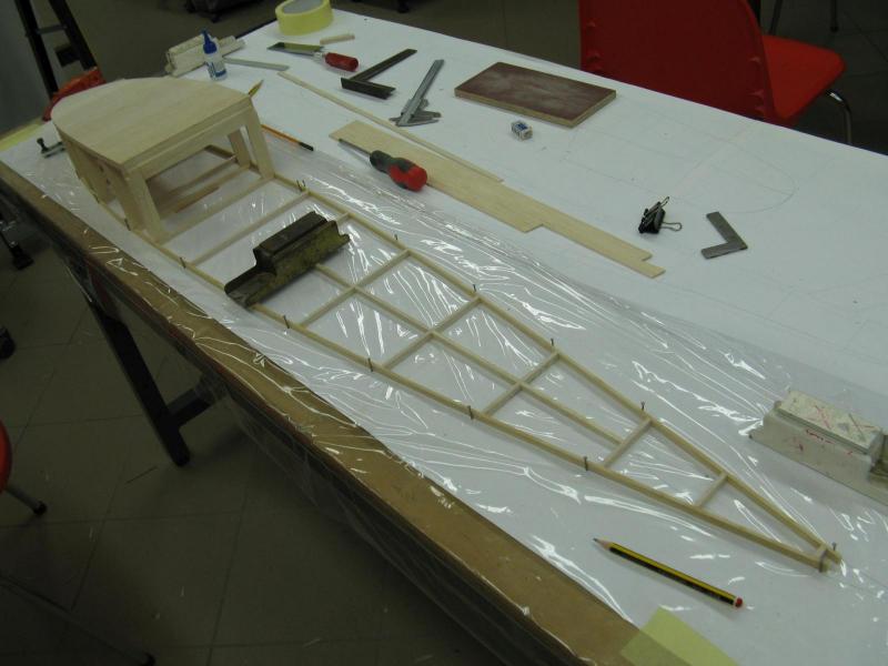

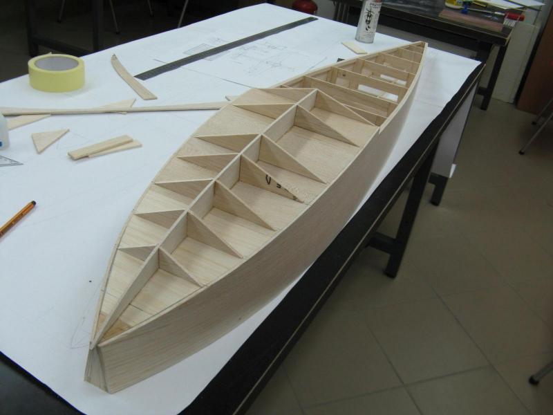

kesto Opublikowano 9 Marca 2016 Autor Opublikowano 9 Marca 2016 Tylna część kadłuba i przygotowania do oklejenia balsą.
Gość horn3t Opublikowano 9 Marca 2016 Opublikowano 9 Marca 2016 Czysta robota, na razie wygląda jak zwykła łódka

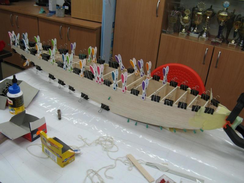

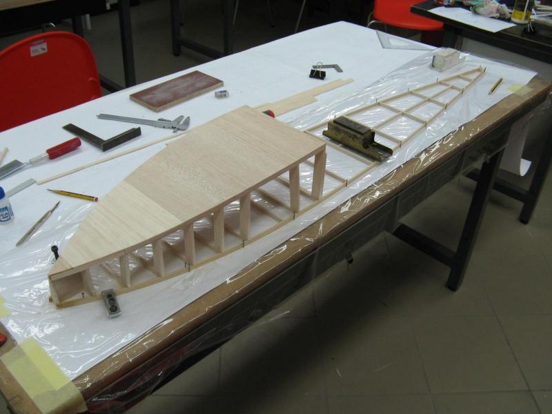

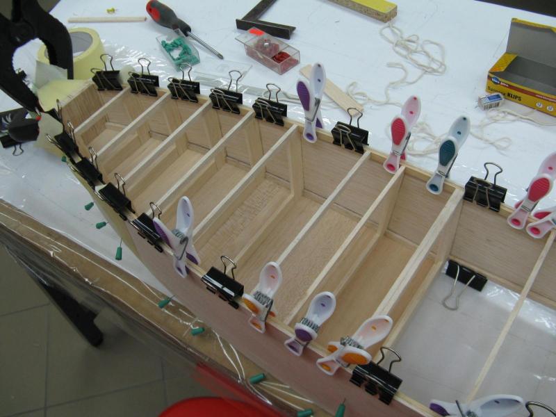

kesto Opublikowano 10 Marca 2016 Autor Opublikowano 10 Marca 2016 wygląda jak zwykła łódka Bo mi się plany pomyliły Boki okleiłem balsą 3mm.

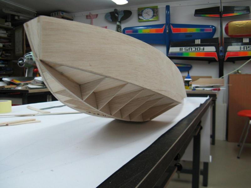

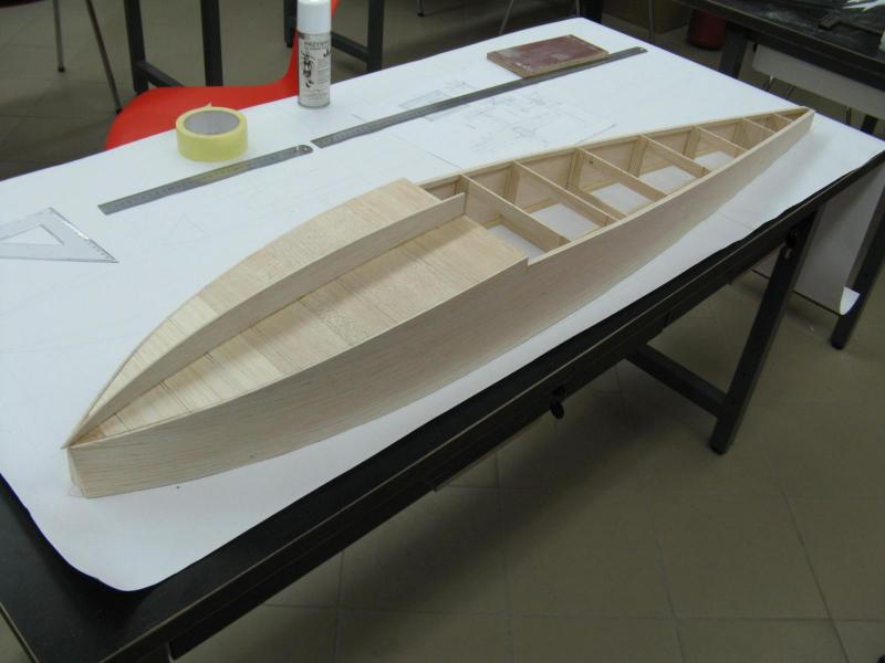

kesto Opublikowano 11 Marca 2016 Autor Opublikowano 11 Marca 2016 Kształtowanie dna przedniej części kadłuba.
Bartek Piękoś Opublikowano 11 Marca 2016 Opublikowano 11 Marca 2016 Sterylnie. I budowa i otoczenie. Kto Ci tam sprząta przed, w trakcie i po, hę?! P.S. Skrobnij 2 zdania na temat stołu, na którym robisz.
mikrus193 Opublikowano 11 Marca 2016 Opublikowano 11 Marca 2016 P.S. Skrobnij 2 zdania na temat stołu, na którym robisz. Zwykły na czarno oklejony MDF a po założeniu okularów to sklejka malnięta na czarno
kesto Opublikowano 11 Marca 2016 Autor Opublikowano 11 Marca 2016 Stoły są robione na zamówienie. Stelaż spawany z kwadratów 40X40 z regulowanymi nóżkami, a blaty - sklejka 30mm (1500X750)
