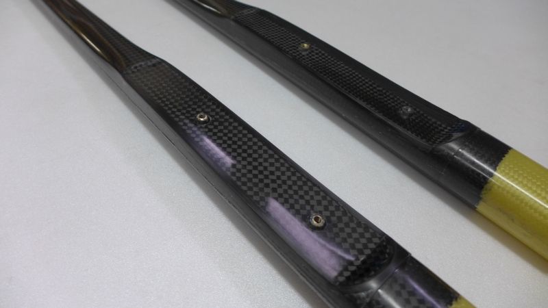

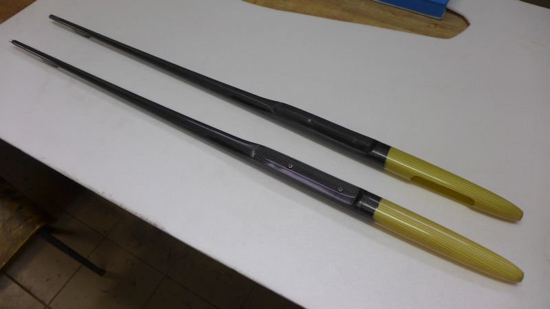

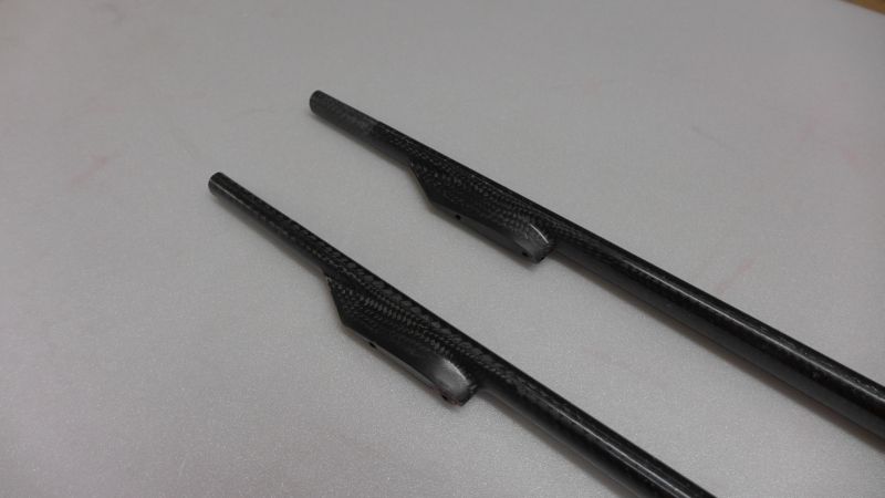

Kadłuby powstały z nowych materiałów. Użyłem:
- tkaniny węglowej 68g/m2 z zewnątrz  (w poprzednich był węgiel 93)
- "ruski" węgiel jednokierunkowy ok. 90g/m2 (wcześniej 100)
- węgiel 55g/m2 od wewnątrz (dawniej szkło 50)
- przodek z jednej warstwy kevlaru 170 (wcześniej 3 warstwy 60-tki) i szkło 50 obustronnie
Niestety mimo sumarycznie mniejszej gramatury tkanin zysk na masie jest niewielki. Z okolic 43g zrobiło się 39-40g. Nie wiem jeszcze z czego to wynika, ale z pewnością tak tego nie zostawię.
Natomiast znacząco wzrosła sztywność kadłuba. Dwie warstwy klasycznego węgla dają efekt kadłuba z betonu :)

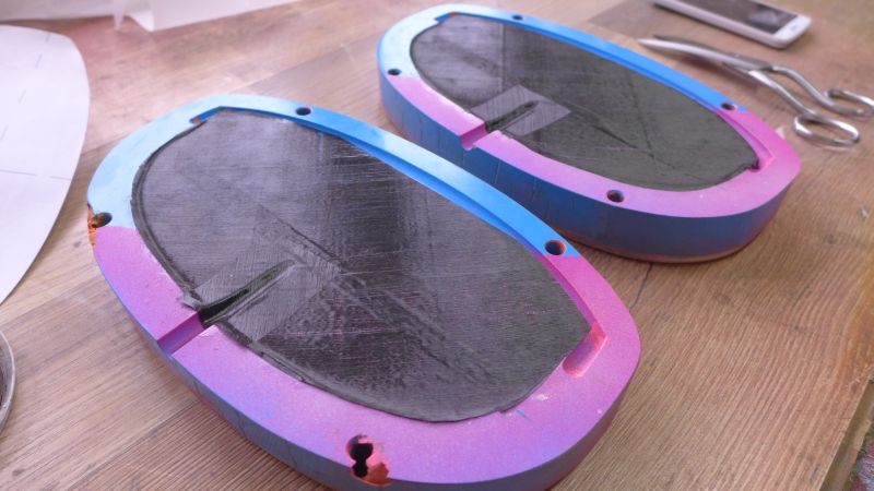

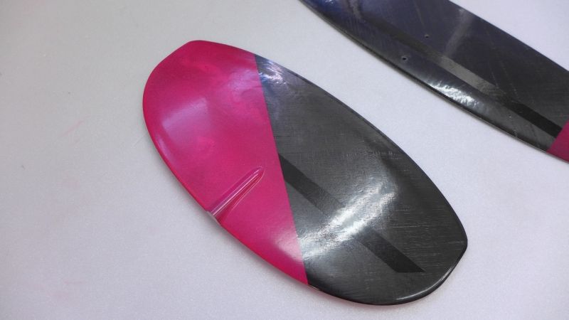

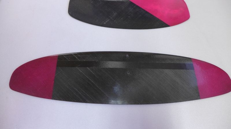

Kolejne stateczniki na Carbowave 20.
Tu jeszcze podczas laminowania:
Tu gotowa już parka (po 7g każdy):

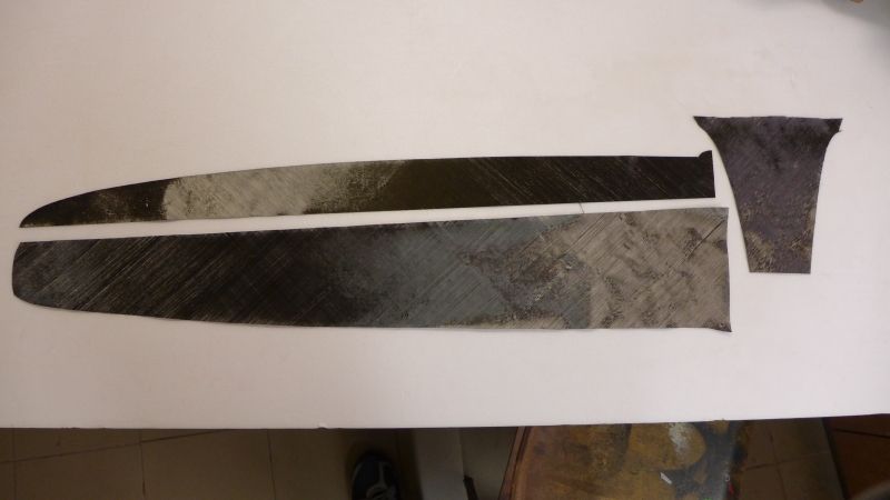

Skrzydło #5 miało być killerem. D-box z Cardowave 30, a reszta z Carbowave 20. Delikatne, ale lekkie. Niestety (prawdopodobnie przez eksperymentalne malowanie nowym lakierem) wyszło w masie jak poprzednie :/ - 119g. Zapewne gdyby nie to malowanie, byłoby spokojnie poniżej 110. Trudno. Trzeba będzie się nauczyć (a w zasadzie przypomnieć sobie z czasów Tibo) jak lekko malować bezbarwnym 2K.
Formatki na skrzydło:

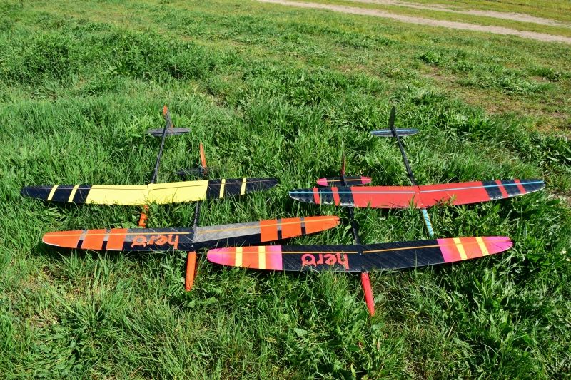

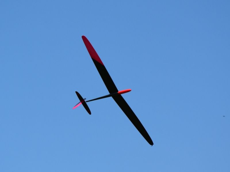

A tak rodzina Hero spędza długi weekend ;)

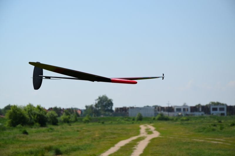

Podobno są trzy najpiękniejsze rzeczy na świecie: kobieta w tańcu, koń w galopie i żaglowiec pod pełnymi żaglami... Ja dopisuję jeszcze czwartą rzecz: Hero w locie!      ;)
Napisałem to wyłącznie na podstawie zdjęć. A myślisz że WSZYSTKIE kobiety są piękne w tańcu? Co do koni i żaglowców to nie mam wątpliwości. :)
Czemu zmęczeni? Bo to najbardziej męczące zawody szybowcowe.

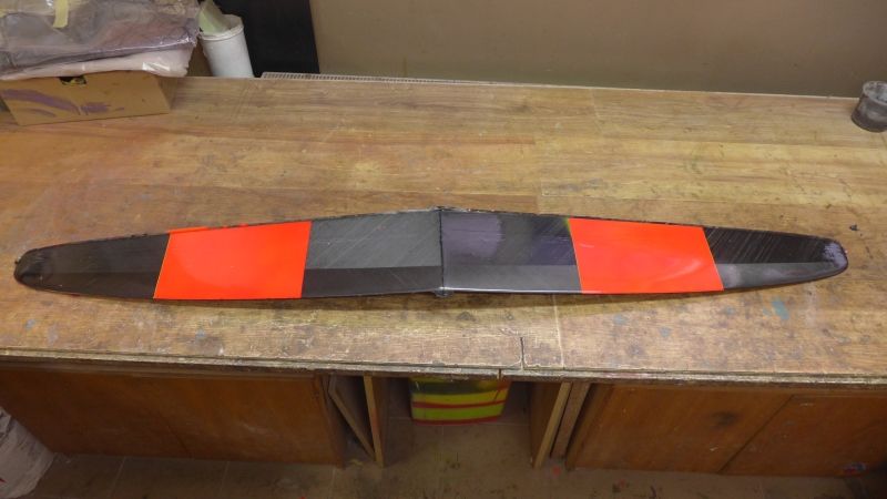

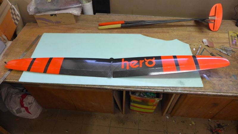

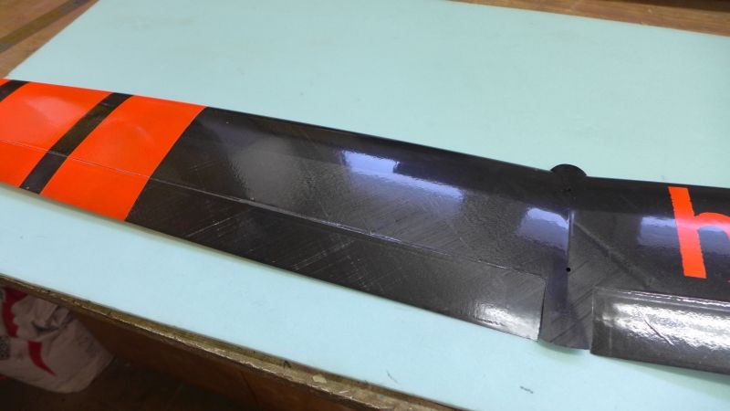

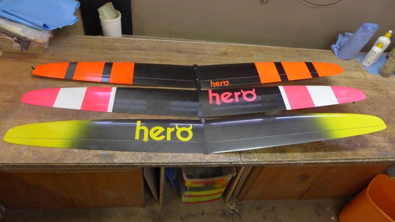

Co prawda tempo prac ostatnio trochę spadło i przez ostatni miesiąc zrobiliśmy "tylko" trzy nowe skrzydła, ale za to zrobiło się bardziej kolorowo :)
