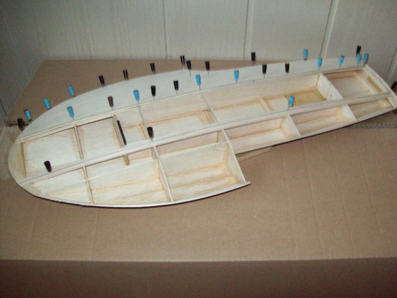

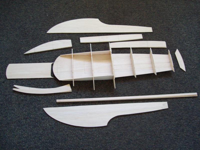

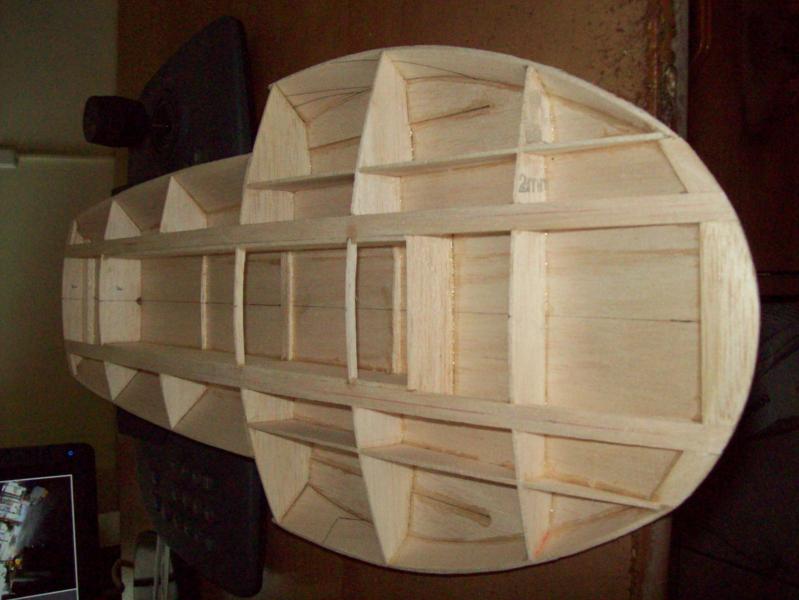

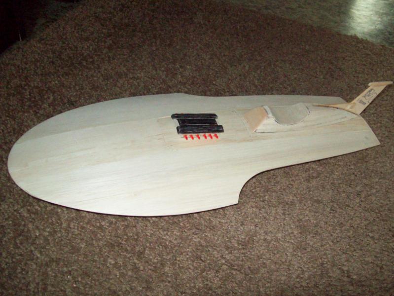

Nie miałem co robić w pracy więc plany wudrukowałem do długości 50cm, z których przedstawiam kilka fotek

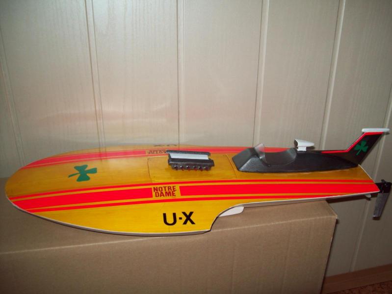

oraz efekt końcowy
Model wykonałem z balsy 3 i 2 m/m ,klejony na UCHU hard.Sruba ośrednicy 28m/m oraz wałek giętki.Ster wykonany samodzielnie.
