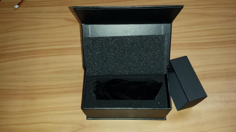

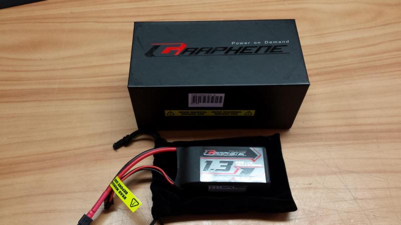

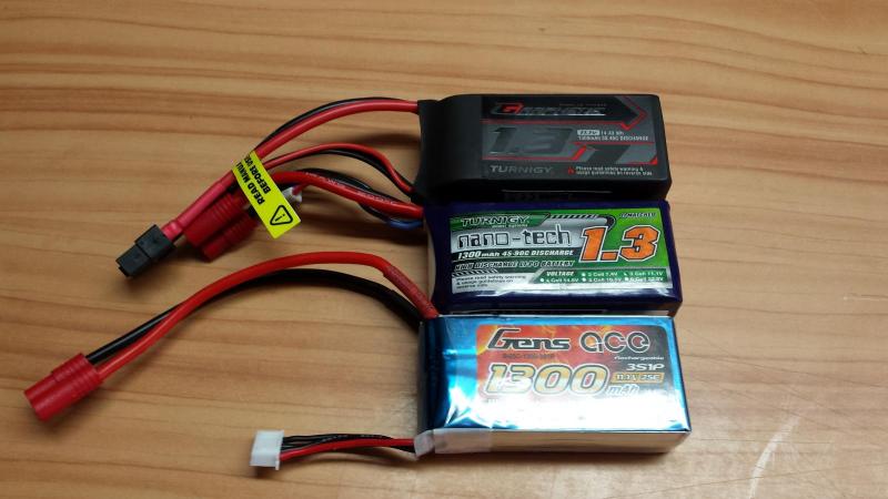

Lech Mirkiewicz Opublikowano 11 Marca 2016 Opublikowano 11 Marca 2016 Czy ktoś już użytkuje pakiety grafenowe i może podzielić sie opinią? Jeszcze nie użytkuję bo właśnie dziś przyjechał pierwszy Graphene i mogę się podzielić pierwszym wrażeniem i porównaniem do innych marek. Zamówiłem do testów akumulator do kombatów ESA 1300 /45c. Otwierając paczkę doznałem lekkiego szoku widząc opakowanie akumulatora. Jest niesamowite, wprost piękne,czarne, matowe pudełko z przepaską, zamykane na dwa magnesiki po otwarciu i usunięciu wierzchniej warstwy gąbki akumulator "spoczywał" w aksamitnym woreczku otulony dopasowaną do jego kształtu gąbką. Robi wrażenie, ciekawe jaki ma to pudełko wpływ na cenę akumulatora? Porównując graphena do nano techa i gensa, jest największy i najcięższy. Nano 115g, gens 111g, graphen 128g co prawda gens ma 25c a pozostałe 45c ale przynajmniej w nano uważam te wartości za zawyżone. Gens też czeka na testy więc będę miał okazję porównać obie marki do nano techa. Myślę,że po 20-tu lotach nasuną się już jakieś wnioski. Czekam więc na pogodę

Lech Mirkiewicz Opublikowano 29 Marca 2016 Opublikowano 29 Marca 2016 Dziś przeprowadziłem pierwsze testy porównując trzy rodzaje akumulatorów : Nano-tech 1300 3s 45c , Gens ace 1300 3s 25c i Graphene 1300 3s 45c. Wszystkie dziś ładowane z tym ,ze Nano-tech ma już dwa sezony a pozostałe były pierwszy raz ładowane. Do testów wybrałem model dwupłatowego kombata 1 metr rozpiętości. Loty testowe trwały po 7 minut w zasadzie na pełnym gazie. Pierwszy Nano-tech wylatał dość żwawo pięć minut i wyraźnie osłabł ale dotrwał do końca ustalonego czasu, w pakiecie pozostało 3% napięcie w celach 3,52/3,50/3,52 pakiet był ciepły (jest już trochę spuchnięty). Następnie testowałem Gensa, Pierwsze trzy minuty lotu nie odbiegał od nano-techa ,potem nieznacznie osłabł i tak dotrwał do końca testu. W pakiecie pozostało 10% napięcie cel: równo po 3,68 pakiet był letni. W końcu Graphene i tu niespodzianka, cały lot był dość żwawy ,może w ostatniej minucie lekko zwolnił i nagle padł w połowie siódmej minuty. W pakiecie 0% napięcie cel się rozjechało 3,27/3,21/3,17 pakiet był letni. Po powrocie do domu naładowałem pakiety, w nano-techa weszło 1283 mah, w gensa 1210 a w gaphena 1298 Na wnioski jeszcze za wcześnie, to, że graphen nie dotrwał do końca testu mógł mieć wpływ wiatr który w tym locie wiał trochę mocniej. Podobają mi się równo rozładowane cele gensa . Dalsze wnioski pewnie po sezonie
