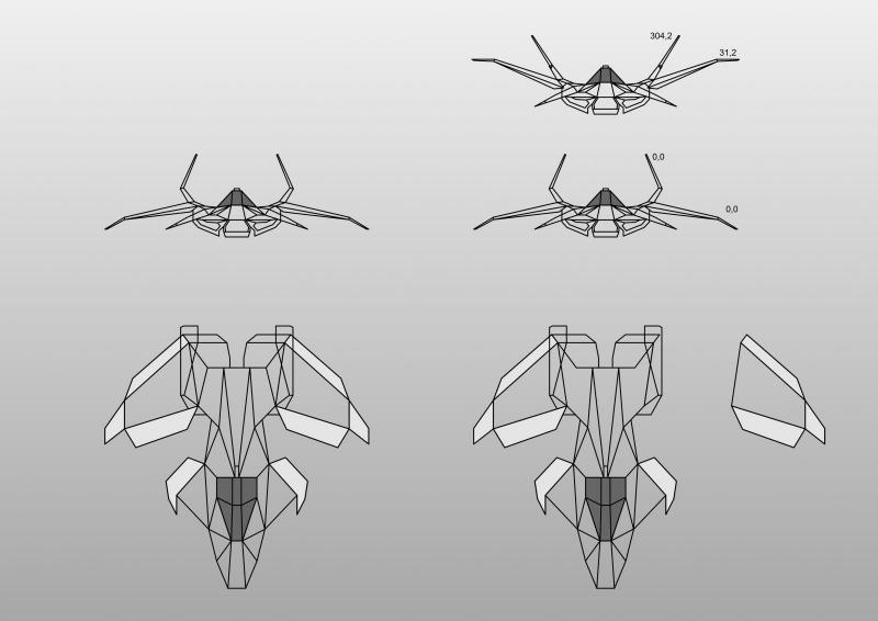

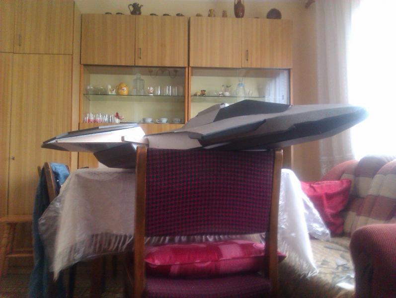

Atomizer Opublikowano 16 Marca 2016 Autor Opublikowano 16 Marca 2016 Model co został przeze mnie zaczęty to model na pokaz, do obejrzenia, nie mam na myśli ulotnienia, to tylko przymiarka do budowy już konkretnej maszyny. Pewnie po skończeniu poleci gdzieś na szafę i tam będzie ładnie wyglądał. Na tą chwilę pracuję nad konstrukcją i zaczynam dopiero rysować model. Będzie składał się z kilku podzespołów, które można będzie ze sobą szybko połączyć. Jak tego dokonam? sam jeszcze nie wiem, wszystko wymyślę w trakcie rysowania i dopasowywania elementów. Kto wie co to wyjdzie. Jedni robią skrzydła składane do tyłu a mi chodzi po głowie co innego. Myśl moja jest przedstawiona na zamieszczonej ilustracji. Szkoda, że nie mogę nic w tygodniu pokleić.
jethrotull Opublikowano 16 Marca 2016 Opublikowano 16 Marca 2016 A nie jest tak przypadkiem, że takie ułożenie skrzydeł u ptaków pojawia się przy podejściu do lądowania i lądowaniu, co za tym idzie, głównie chodzi im o opadanie i utratę prędkości? (a to nie daje zbyt wielkich nadziei dla poprawnego lotu twojego modelu) Wybacz, to jest chybione porównanie. Po pierwsze, ptaki mają "fly-by-wire" - wyczuwają najdrobniejsze przechyły i na bieżąco korygują minimalnymi ruchami lotek. W ten sposób mogą utrzymywać się w takim stanie równowagi chwiejnej. Ty w modelu nie masz takiej możliwości. Po drugie, zauważ że ptaki są górnopłatami. To daje pewien yaw-roll coupling nawet mimo ujemnego wzniosu, ze względu na aerodynamiczne działanie kadłuba (korpusu ptaka). Wyjaśniałem to tutaj: http://pfmrc.eu/index.php?/topic/43942-czy-to-b%C4%99dzie-lata%C4%87-projekt-weasel/page-3&do=findComment&comment=498713
Atomizer Opublikowano 16 Marca 2016 Autor Opublikowano 16 Marca 2016 Wybacz, to jest chybione porównanie. Po pierwsze, ptaki mają "fly-by-wire" - wyczuwają najdrobniejsze przechyły i na bieżąco korygują minimalnymi ruchami lotek. W ten sposób mogą utrzymywać się w takim stanie równowagi chwiejnej. Ty w modelu nie masz takiej możliwości. Po drugie, zauważ że ptaki są górnopłatami. To daje pewien yaw-roll coupling nawet mimo ujemnego wzniosu, ze względu na aerodynamiczne działanie kadłuba (korpusu ptaka). Wyjaśniałem to tutaj: http://pfmrc.eu/index.php?/topic/43942-czy-to-b%C4%99dzie-lata%C4%87-projekt-weasel/page-3&do=findComment&comment=498713 ja też zaczynam wyczuwać już coraz drobniejsze przechyły, im więcej latam tym lepiej mi idzie na początku może być trudny w pilotażu praktyka czyni mistrza
Bartek Piękoś Opublikowano 16 Marca 2016 Opublikowano 16 Marca 2016 Michał, idziesz odważnie i ambitnie, łamiąc stereotypy, sprawdzone i działające. Jak Ci się uda ta modułowośc, te unoszone skrzydła, to moim zdaniem masz szanse być jedną z większych niespodzianek tego forum. 1
Atomizer Opublikowano 16 Marca 2016 Autor Opublikowano 16 Marca 2016 Wybacz, to jest chybione porównanie. Po pierwsze, ptaki mają "fly-by-wire" - wyczuwają najdrobniejsze przechyły i na bieżąco korygują minimalnymi ruchami lotek. W ten sposób mogą utrzymywać się w takim stanie równowagi chwiejnej. Ty w modelu nie masz takiej możliwości. Po drugie, zauważ że ptaki są górnopłatami. To daje pewien yaw-roll coupling nawet mimo ujemnego wzniosu, ze względu na aerodynamiczne działanie kadłuba (korpusu ptaka). Wyjaśniałem to tutaj: http://pfmrc.eu/index.php?/topic/43942-czy-to-b%C4%99dzie-lata%C4%87-projekt-weasel/page-3&do=findComment&comment=498713 Problem pojawił by się wtedy gdyby główne skrzydło było pod kątem 45 stopni do dołu zwrócone Mogło by być niemożliwe wtedy latanie A w tym przypadku powierzchnia dolna skrzydła przy standardowym ustawieniu jest pod kątem 6 stopni i jak zauważyłeś to jest górnopłat Michał, idziesz odważnie i ambitnie, łamiąc stereotypy, sprawdzone i działające. Jak Ci się uda ta modułowośc, te unoszone skrzydła, to moim zdaniem masz szanse być jedną z większych niespodzianek tego forum. Michał, idziesz odważnie i ambitnie, łamiąc stereotypy, sprawdzone i działające. Jak Ci się uda ta modułowośc, te unoszone skrzydła, to moim zdaniem masz szanse być jedną z większych niespodzianek tego forum. jeszcze wszystkiego nie sprawdziłem
jethrotull Opublikowano 16 Marca 2016 Opublikowano 16 Marca 2016 ja też zaczynam wyczuwać już coraz drobniejsze przechyły, im więcej latam tym lepiej mi idzie na początku może być trudny w pilotażu praktyka czyni mistrza Haha, dobre. i jak zauważyłeś to jest górnopłat A guzik, masz dużo powierzchni bocznej modelu nad płatem (te potężne stateczniki pionowe nad głównym płatem), a to co poniżej jest niskie i płaskie, więc efekt o którym pisałem będzie działał w kierunku destabilizacji modelu. Zauważ, że ptaki, których piękne zdjęcia wkleiłeś, nie mają takich stateczników pionowych jak Ty. Pewnie nie zdawałeś sobie sprawy, że to ma znaczenie, ale to wynika jedynie z przewagi pewności siebie nad wiedzą o aerodynamice 1
jethrotull Opublikowano 16 Marca 2016 Opublikowano 16 Marca 2016 Widze ze kompletnie nie dopuszczasz do siebie mysli ze mozesz nie miec racji, albo ze ktos inny moze cos wiedziec czego ty nie wiesz. Do tego posilkujesz sie tak merytorycznymi argumentami jak ten powyzszy W zwiazku z tym, ze z jakiegos niezrozumialego dla mnie powodu zrownujesz wiedze o aerodynamice z wiara w duchy, z mojej strony to jest koniec tematu (jaks tak zauwazylem ze w ten sposb maja tendencje konczyc sie dyskusje w ktorych bierzesz udzial). 1
Atomizer Opublikowano 16 Marca 2016 Autor Opublikowano 16 Marca 2016 Haha, dobre. A guzik, masz dużo powierzchni bocznej modelu nad płatem (te potężne stateczniki pionowe nad głównym płatem), a to co poniżej jest niskie i płaskie, więc efekt o którym pisałem będzie działał w kierunku destabilizacji modelu. Zauważ, że ptaki, których piękne zdjęcia wkleiłeś, nie mają takich stateczników pionowych jak Ty. Pewnie nie zdawałeś sobie sprawy, że to ma znaczenie, ale to wynika jedynie z przewagi pewności siebie nad wiedzą o aerodynamice na to czy coś będzie latać czy nie ma bardzo wiele czynników wpływ, jak masz słabą aerodynamikę to nie znaczy, że nie będzie od razu latać tak jak pajac idący po linie chwieje się na boki, ktoś mądry dał mu drążek aby mógł utrzymać równowagę i dojść do końca. Widze ze kompletnie nie dopuszczasz do siebie mysli ze mozesz nie miec racji, albo ze ktos inny moze cos wiedziec czego ty nie wiesz. Do tego posilkujesz sie tak merytorycznymi argumentami jak ten powyzszy W zwiazku z tym, ze z jakiegos niezrozumialego dla mnie powodu zrownujesz wiedze o aerodynamice z wiara w duchy, z mojej strony to jest koniec tematu (jaks tak zauwazylem ze w ten sposb maja tendencje konczyc sie dyskusje w ktorych bierzesz udzial). dowidzenia Jakbym słuchał innych już dawno chodził bym bez butów Taka jest prawda

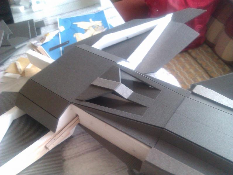

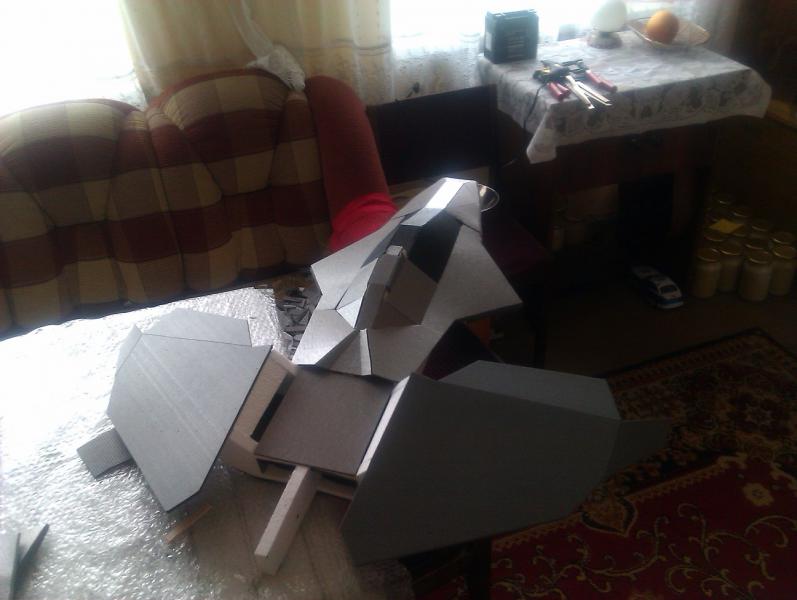

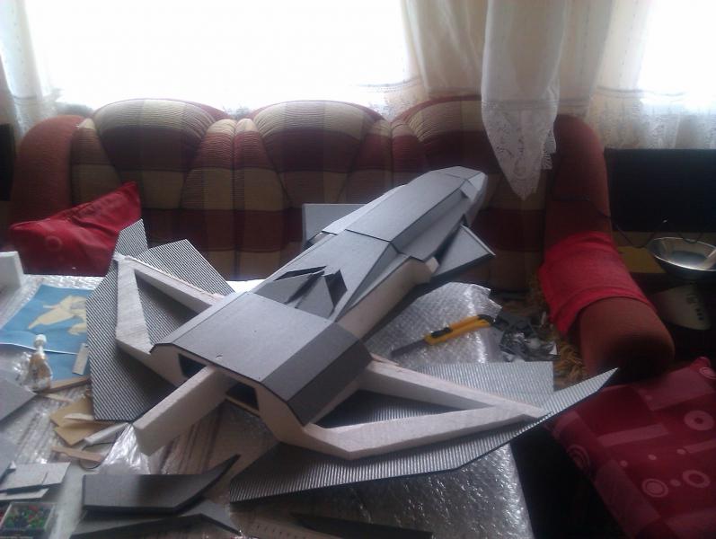

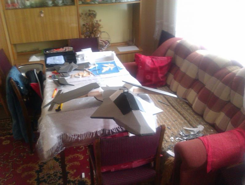

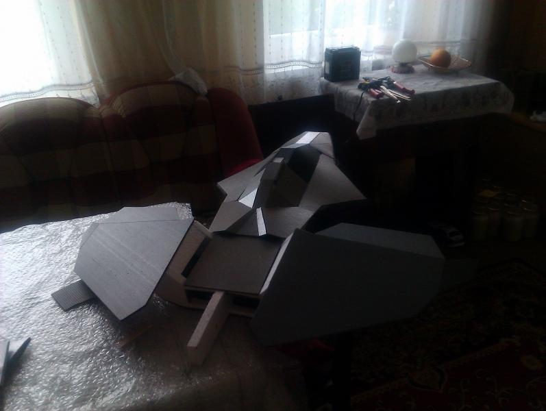

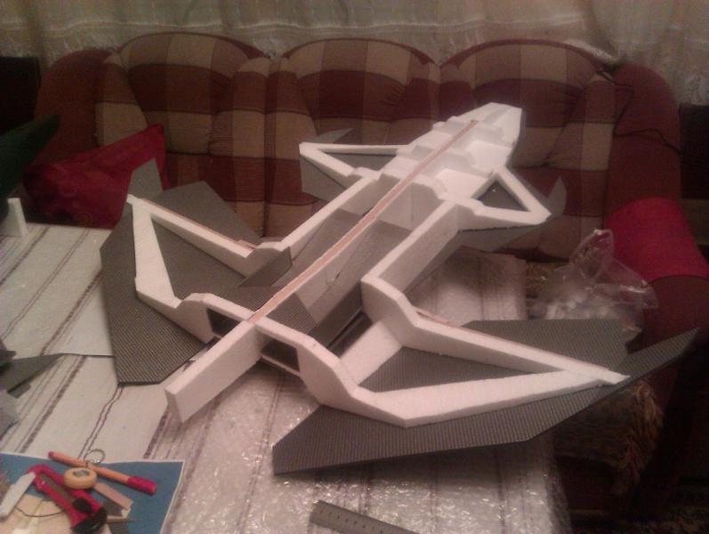

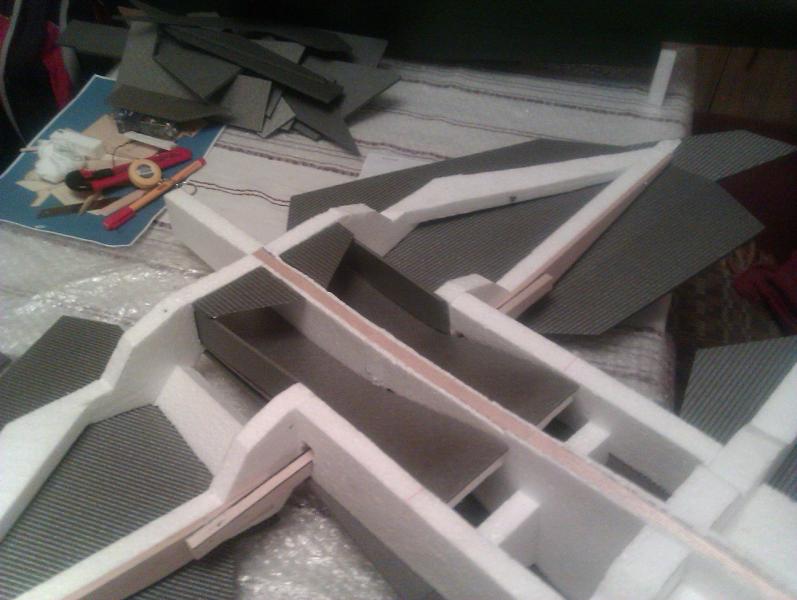

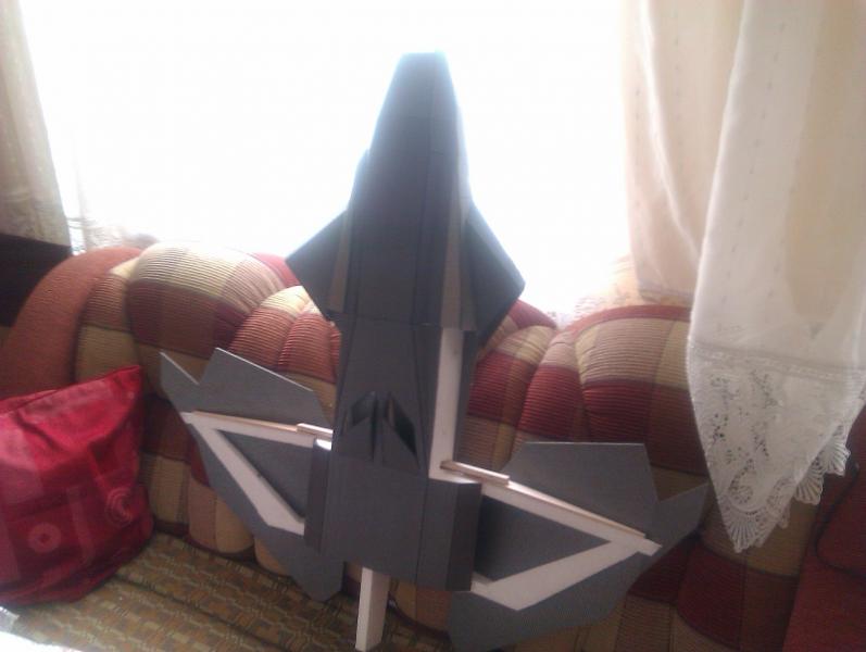

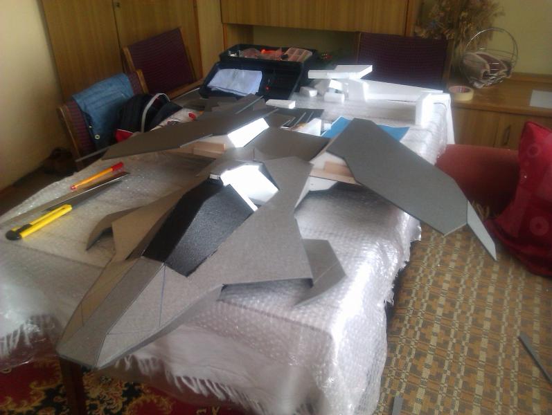

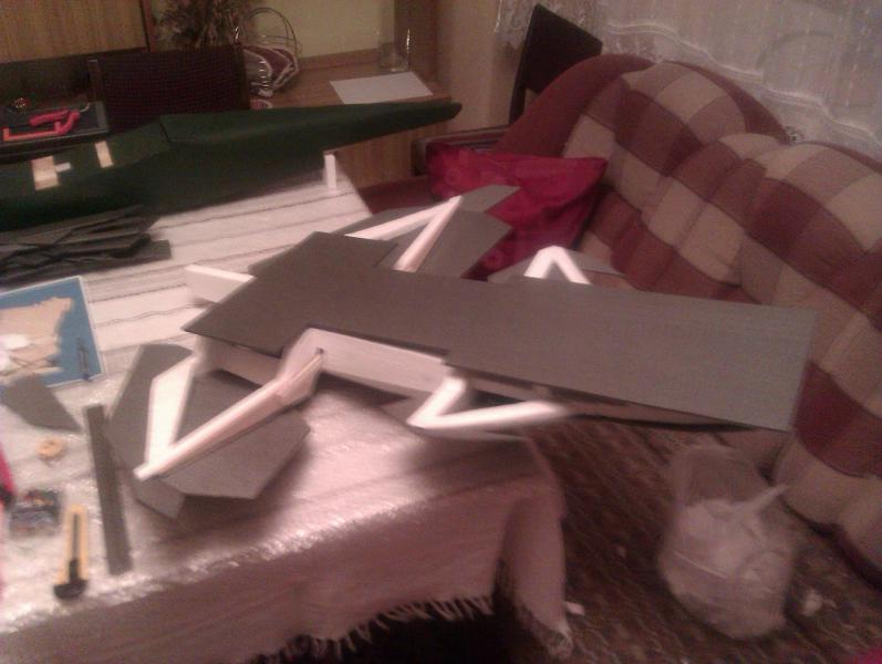

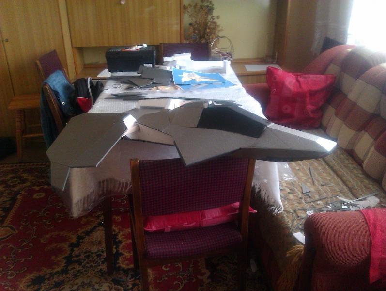

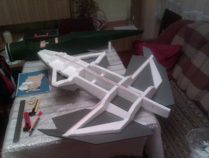

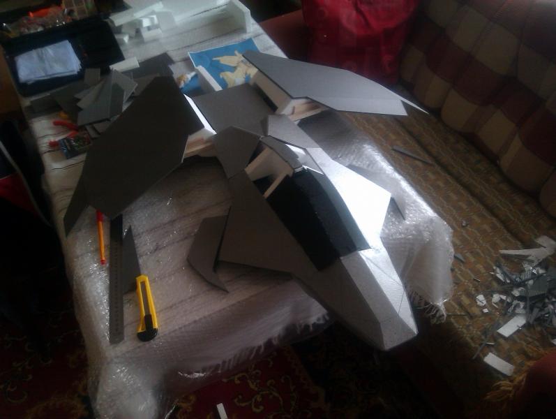

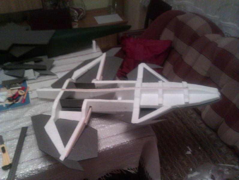

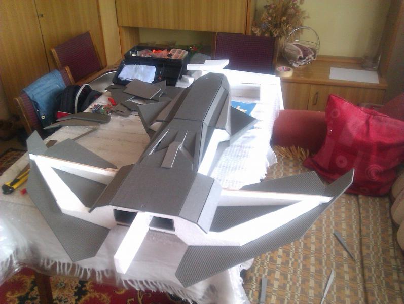

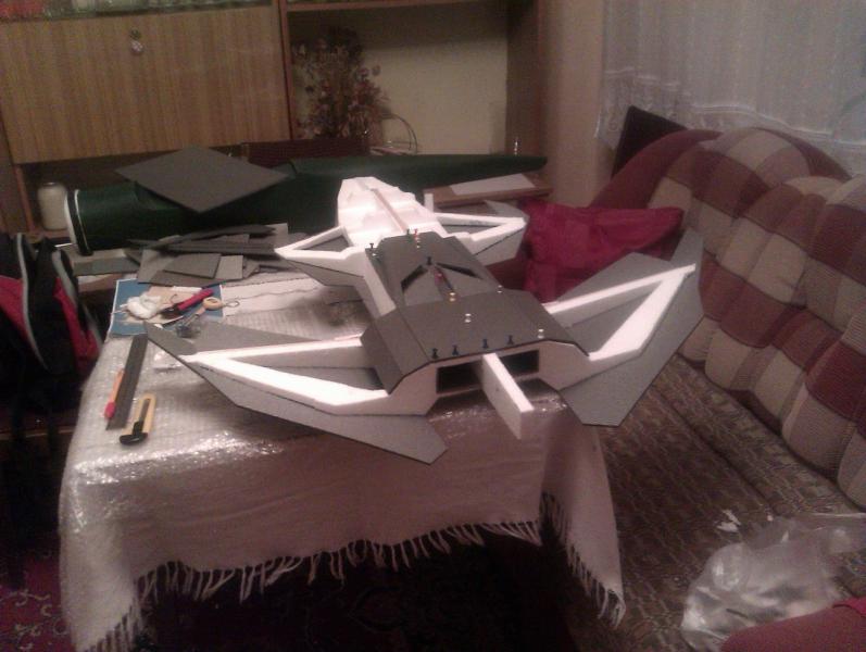

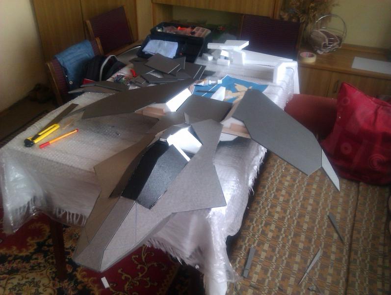

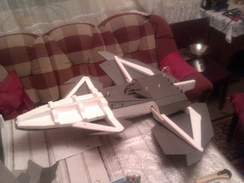

Atomizer Opublikowano 21 Marca 2016 Autor Opublikowano 21 Marca 2016 kilka fotek na tą chwilę, i nic więcej.
robertus Opublikowano 21 Marca 2016 Opublikowano 21 Marca 2016 Bardzo interesująca technika. Skrzydła będą miały jakiś profil? Ile waży to co widać?
Atomizer Opublikowano 21 Marca 2016 Autor Opublikowano 21 Marca 2016 To co widać waży 230g Skrzydła będą mieć specjalny profil, ale to w tej chwili ściśle tajne i nie wiem czy się sprawdzi.
zbjanik Opublikowano 21 Marca 2016 Opublikowano 21 Marca 2016 Michał, ale nie ma siły, żeby te skądinąd szykowne "ujemne" winglety, nie ucierpiały przy pierwszym lądowaniu. Tym nie mniej- trzymam kciuki za powodzenie!
Bartek Piękoś Opublikowano 21 Marca 2016 Opublikowano 21 Marca 2016 Michał, czy przywiązujesz jakąkolwiek wagę do kierunku rowkowania arkuszy, którymi kryjesz konstrukcję? Czy Twoim zdaniem to wszystko jedno? Myślałeś może o kryciu większymi panelami i ich zaginaniu, czy chcesz mieć ostre cięcia i krawędzie i dlatego tniesz na kawałki? Oba powyższe, jak się pewnie domyślasz, to pytania dot. wytrzymałości konstrukcji.
Atomizer Opublikowano 21 Marca 2016 Autor Opublikowano 21 Marca 2016 Ten siwy podkład łamie z łatwością 3 letnie dziecko, o wytrzymałości tu nie ma co mówić jest kruchy jak wafle
