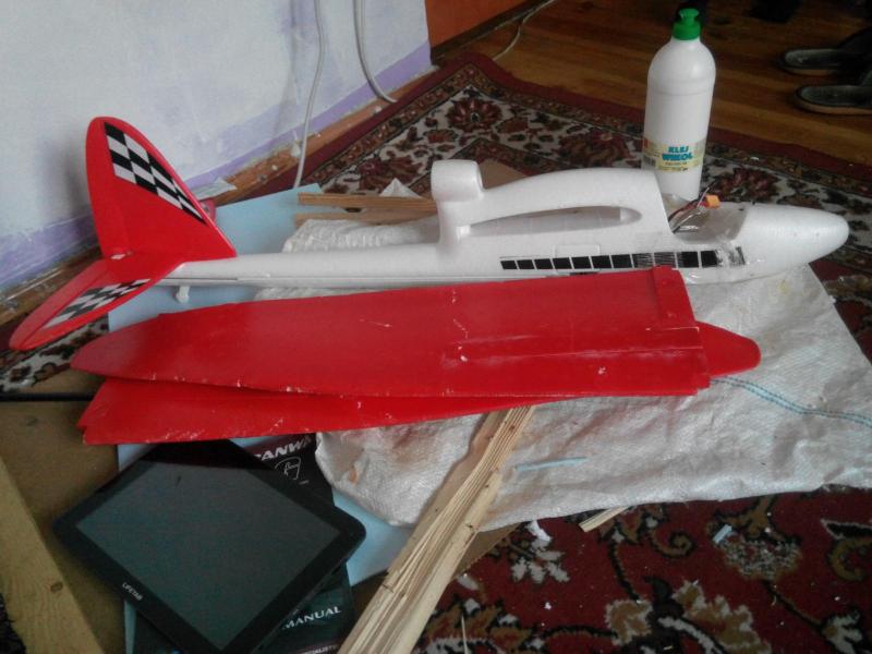

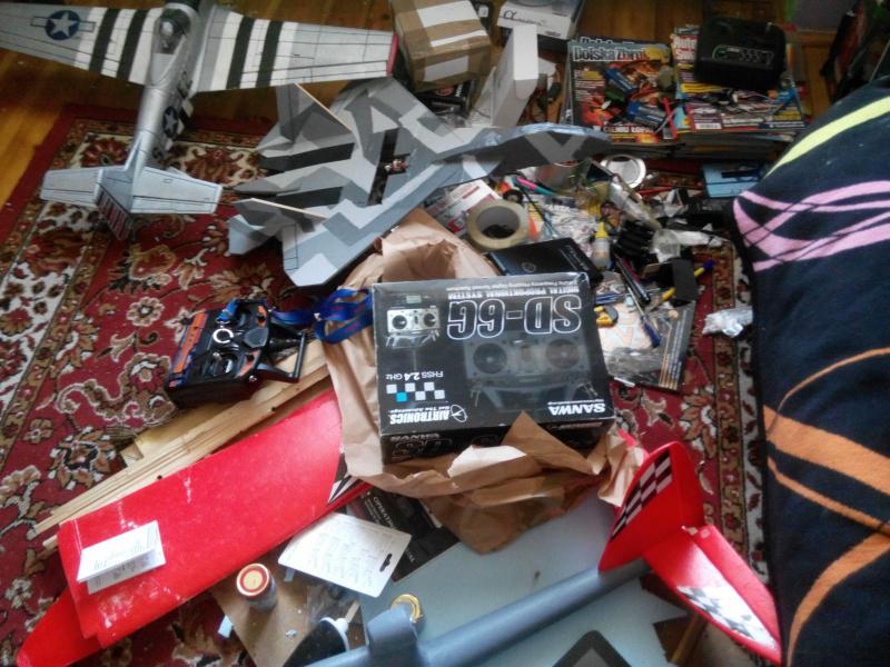

Jak już mamy oceniać, to może zechciałbyś te modele jakoś wyodrębnić wizualnie z tego pierdolnika, który masz na podłodze, hę? Chociażby tak jak na zdjęciu drugim.
Widać, że modele są w 1 kawałku, ale jakbyś napisał, czym kleiłeś, czy i jakie dawałeś wzmocnienia, to byłoby łatwiej ocenić, czy jest o.k..
No na zdjęciu jest chyba wikol..

zamieszczam zdjęcia już naprawionych modeli poniżej.
tym SU50 nie latam jak mi doradzacie bo sam też nie czuje się pewnie jak przywalił  w pniaka całą siłą dalej to pamiętam. został praktycznie zrekonstruowany cały przód.
szybowiec też naprawiony ale dziób był tak skrzywiony ze musiałem go uciąć drugi raz w innym miejscu i skrócić o około 1,5 centymetra. pomalowałem go też. jak wspomniałem zepsuł się regulator wiec muszę kupić nowy silnik i też regulator do niego, czyli za jakiś czas. podwozie tak swoja drogą zgubiłem:( pomyślałem żeby nim pierwsze loty jak przyjdą części wykonać na polu zboża, będzie amortyzowało jako wielka poduszka. lepsze to niż jakby miał pionowo walnąć w ziemie! ten klej wikol co wspominacie był tylko jak wspomagający bo kleiłem głównie takim jak kropelka co skleja niby w kilka sekund więc bez obawy. ten wilkol to... taka szpachla do wypełniania większych nierówności:)

Bartek, zamieszczam zdjęcia a w opisie napisałem. jak to będzie latało wszystko tego nie wiem:(

i jeszcze zamieszczam zdjęcie tego mustanga po zakupie serw do niego- jak mam ustawić pracę serw w  aparaturze żeby prawidłowo latał? (
do niego również muszę kupić silnik i regulator  jakie waszym zdaniem będą dobre do niego i do tego szybowca z oferty hooby Kinga?

Popracuj nad tłem zdjęć :)  jak napisał Bartek -PIERDOLNIK  to chyba nam wszystkim tak się samo  pomyślało.

mam 3 modele jak na zjęciach
posiadam silnik wspomniany emax 2812 i regulator redox do niego 20A jest zamontowane to na SU 50
jaki silnik kupić do szybowca HAWK? rozpiętość skrzydeł 1,4 metra waga 398 gram prawie goły ale z silnikiem którego jeszcze nie wymontowałem { to silnik szczotkowy, a może zamiast go wyrzucać kupić tylko regulator do niego?|
jaki silnik do mustanga p51? rozpiętość skrzydeł około 90 cm waga suchego z serwami tylko to 263 gramy. { Matusz już zaproponował w początkowym poście ale nie znał wymiarów, wagi  i jaką mam obecnie  baterie}
SU 50 rozpiętość 55cm waga bez podwozia, wzmocnień i farby to 64 gramy. silnik emax 2812 co prawda przyklejony do niego ale mogę przełożyć na inny model
