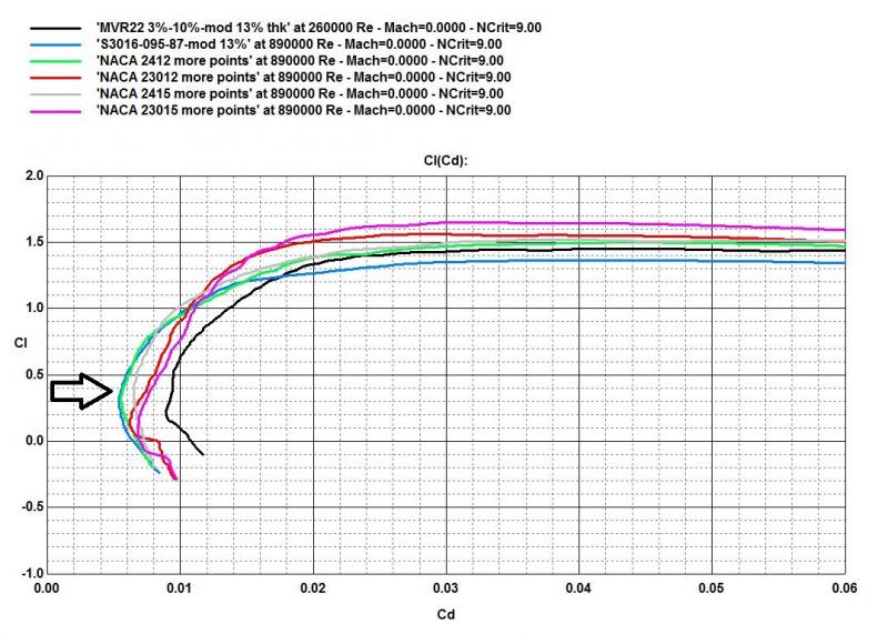

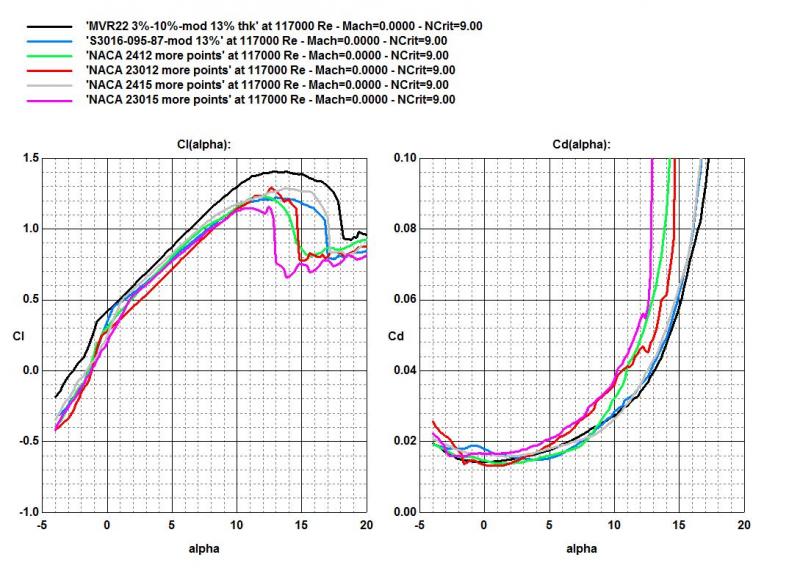

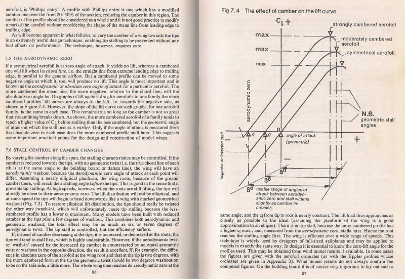

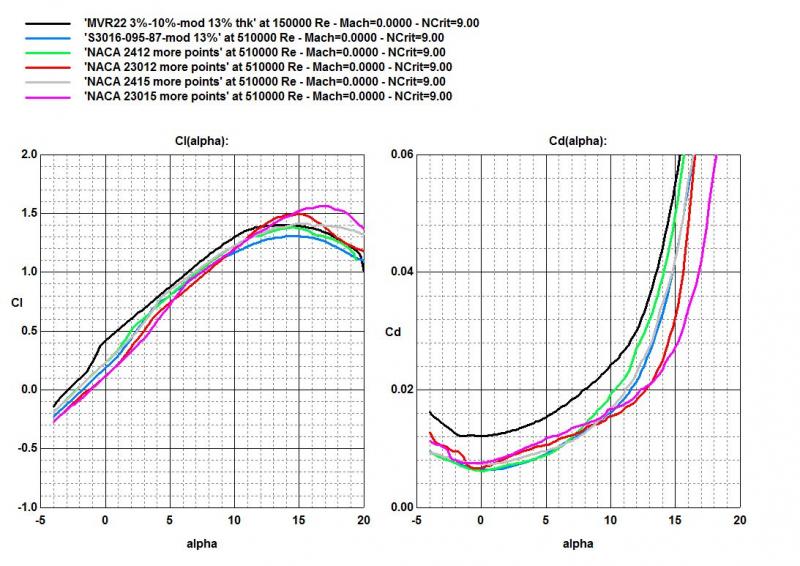

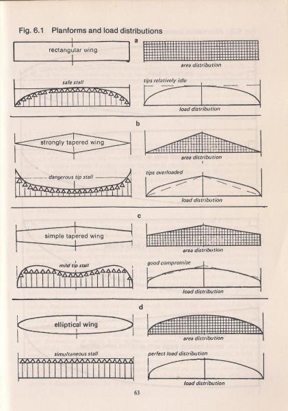

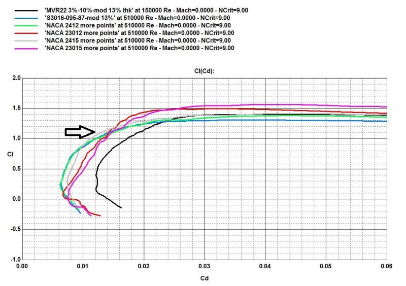

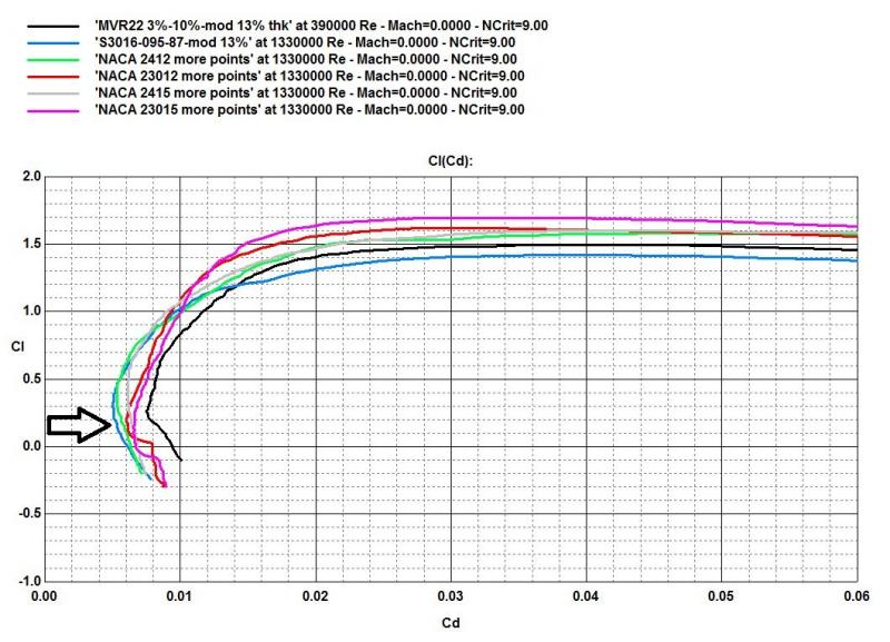

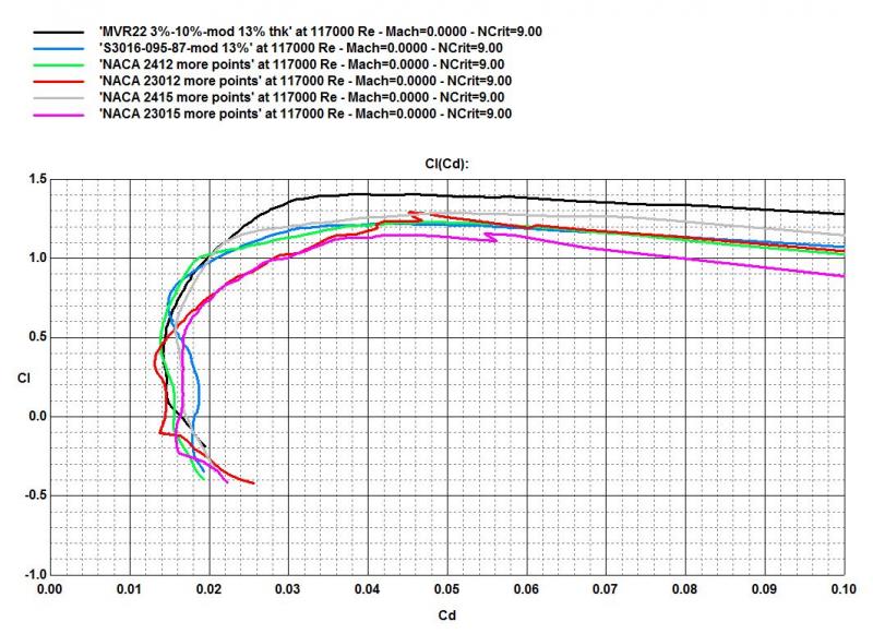

Andrzej Klos Opublikowano 6 Maja 2016 Udostępnij Opublikowano 6 Maja 2016 Sprawdzilem kilka profili w kontekscie uzycia ich do 2.5m dH Mosquito. Wpierw sprawdzilem w zakresie jakich predkosci i liczb Reynolds'a bedzie latal model: Rozpietosc 2.5m, waga 9.5kg, powierzchnia skrzydla okolo 96.7dm2 (skalowana). Cieciwa w przy kadlubie Ck~580mm Na koncowce Ct~170mm Typowe modele mniej wiecej lataja (zmierzone App "RC Speed") 60-80km/hr. Zalozmy, ze ten bedzie troche szybszy ~80km/hr = 22.2m/s Gestosc powietrza 1.2kg/m3 Sila nosna => F=ρ v2SCL /2 Wymagany sredni wspolczynnik sily nosnej CL=2F/(Sρv2)=2x9.5x9.81/(0.967x1.2x22.22)=0.326 Dla predkosci powiedzmy 120km/hr=33.33m/s CL=0.144 Reszta na wykresie ponizej: Do ladowania zalozmy, ze bede uzyte klapy, ktore dadza nam sredni CL~1.6 (nalezy sprawdzic pozniej, jak beda juz wybrane profile): Predkosc ladowania v=SQRT(2F/(ρSCL))~10.m/s=36km/hr Predkosc minimalna bez klap (Cl~1) ~12.7m/s=45km/hr Liczby Reynolds'a: Re=69vc Ladowanie/predkosc minimalna z klapami: Rek=69x10x580~400000 Ret=69x10x170~117000 Predkosc minimalna bez klap: Rek=69x12.7x580~510000 Ret=69x12.7x170~150000 "Srednia" predkosc przelotowa 80m/hr Rek=69x22.2x580~890000 Ret=69x22.2x170~260000 Szybki przelot 120km/hr Rek=69x33.3x580~1.33mln Ret=69x33.3x170~0.39mln Jak widac rozklad liczby Re jest duzy i dobrze byloby zastosowac kilka profili. Rozklad wspolczynnika sily nosnej: Skrzydlo Mosquito ma bardzo duza zbieznosc ~0.3 = problemy jesli nie zastosuje sie jakiegos zwichrzenia, geometrycznego lub aerodynamicznego. Rozklad wspoczynnika sily nosnej dla skrzydla niezwichrzonego zalezy od jego ksztalu. Ponizej skan z ksiazki Martin Simons "Model Aircraft Aerodynamics" Motorbooks International, 1987: Dla Mosquito wyglada to tak: Rozklad wsplczynnika CL wskazuje, ze oderwanie strug bedzie w okolicy lotek, trudno o gorsze miejsce. Jednakze, jesli zastosuje sie zwichrzenie np 3deg, zaczyna wygladac to lepiej: Klopot pojawia sie tez przy wiekszych predkosciach, kiedy przy kadlubie sila nosna jest caly czas dodatnia a koncowki skrzydla moga nawet wtedy wytwarzac ujemna sile nosna. Podobnie jest gdy zastosujemy profil na koncowce o mniejszej strzalce ugiecia. Aby temu zapobiec nalezy, oprocz zwichrzenia geometrycznego, zastosowac na koncowce skrzydla profil o wiekszej strzalce ugiecia (albo o mniejszym kacie zerowego CL ) . Profile o wiekszej strzalce ugiecia maja na ogol wiekszy wspolczynnik sily nosnej CL a takze wiekszy uzyteczny zakres katow natarcia: (Martin Simons "Model Aircraft Aerodynamics" Motorbooks International, 1987) Idealnie bylo by gdyby wymagany kat zwichrzenia byl rowny roznicy pomiedzy sila zerowego CL dla obu profili. W ten sposob cale skrzydlo uzyskuje zerowa sile nosna pod tym samym katem. Natomiast na wiekszych katach natarcia, gdy skrzydlo w okolicy kadluba jest blisko przeciagniecia, zewnetrzna czesc jeszcze "niesie". Wybor Profilu: Zrobilem analize dla nastepujacych profili: NACA 23012NACA 23015NACA 2412NACA 2415S3016 pogrubiony do 12.5%MVR22 pogrubiony do 12.5% Najpierw profil na koncowke (predkosc minimalna z klapami): Widac wyraznie, ze MVR22-12.5% ma najbardziej lagodne przeciagniecie. Predkosc przelotowa ~80km/hr (i jej okolice): Profile NACA2412 & S3016-12.5 maja zdecydawana przewage nad pozostalymi profilami w tym zakresie CL a takze przy wiekszych predkosciach: Do tego modelu wybralbym profil glowny S3016-12.5 (lub NACA2412), na koncowke MVR22-12.5; liniowa zmiana profilu. Liniowe zwichrzenia od 0 do -3 deg na koncowce. Programy np Profili wydrukuja wszystkie posrednie profile lub po prostu ciety styropian. Dobrze byloby dobrac profil na koncowke o nieco mniejszym wspolczynniku oporu. Jednakze, wazny jest nie tyle sam wspolczynnik oporu co iloraz wspoczynnika oporu x lokalna powierzchnia skrzydla (= calkowity opor). Wsporzedne profili sa tutaj: MVR22 3%-10%-mod 13% thk.doc S3016-095-87-mod 13%.doc Uwagi: Nie jest to moja metoda. Stosuje ja od prawie 20 lat i dobrze dziala. To samo podejscie jest pokazane na stronie Piotr P, ale uwazam z pomoca wykresow z ksiazki Martin'a jest to latwiej zrozumiec: http://www.piotrp.de/MIX/profile.htm Wybor profili byl wynikiem mojej subiektywnej oceny; jest duzo innych i pewnie koledzy znajda inne; mnie chodzilo o zaprezentowanie metody. Jestem pewien, ze przedstawione rozwiazanie jest lepsze od zwyklego geometrycznego skrecenia. Metoda i wybor profil zalezy od ksztaltu skrzydla, liczb Re, etc. Nalezy podejsc indywidualnie do kazdego przypadku. Przedstawiona analiza jest dosyc skrocona (sorry, nie mam czasu) ale wystarczajaca aby uwypuklic podstawowe problemy. Komputerowa metoda liczenia charakterystyki profili nie zawsze zgadza sie z wynikami z tunelu ale to zawsze lepsze niz zrobienie niczego. Czolem Andrzej 2 Odnośnik do komentarza Udostępnij na innych stronach Więcej opcji udostępniania...
japim Opublikowano 6 Maja 2016 Udostępnij Opublikowano 6 Maja 2016 Na kilku ostatnich wykresach dla profilu MVR masz inne liczby RE. Np 150k vs 510k dla pozostalych... a na ostatnim masz 390k vs 1.3 M. Domyslam sie, ze gdzies w polowie wykladu powinna znalezc sie informacja ze dokonales wyboru profilu na koncowke - MVR i poem porownujesz juz pozostale profile w zakresie poszczegolnych predkosci, a roznica w liczbie RE pochodzi ze stosunku dlugosci cieciwy. EDIT: A nie myslales, aby na koncowce dac profil symetryczny - np NACA 0018? Ona ma bardzo lagodne przeciagniecie. Nie wplynie to jakos rewelacyjnie na opor, ale to model silnikowy a nie szybowiec. Odnośnik do komentarza Udostępnij na innych stronach Więcej opcji udostępniania...

Andrzej Klos Opublikowano 6 Maja 2016 Udostępnij Opublikowano 6 Maja 2016 Na kilku ostatnich wykresach dla profilu MVR masz inne liczby RE. Np 150k vs 510k dla pozostalych... a na ostatnim masz 390k vs 1.3 M. Domyslam sie, ze gdzies w polowie wykladu powinna znalezc sie informacja ze dokonales wyboru profilu na koncowke - MVR i poem porownujesz juz pozostale profile w zakresie poszczegolnych predkosci, a roznica w liczbie RE pochodzi ze stosunku dlugosci cieciwy. EDIT: A nie myslales, aby na koncowce dac profil symetryczny - np NACA 0018? Ona ma bardzo lagodne przeciagniecie. Nie wplynie to jakos rewelacyjnie na opor, ale to model silnikowy a nie szybowiec. Na pierwszym wykresie wszystkie Re sa te same bo probowalem wybrac profil na koncowke (ta sama dlugosc cieciwy). Reszta wykresow jest dla cieciwy kadlubowej i koncowki. Jest to opisane w tekscie. Nie nazwal bym tego wykladem, sa tam w koncu tylko 2 proste wzory. Nie niedalbym profilu symetrycznego bo profile symetryczne maja mniejszy zakres uzytecznych katow natarcia. Podobnie profile samostateczne z podgieta do gory krawedzia splywu. Czestym bledem modelarzy jest tez podnoszenie lotek do gory w celu poprawienia przeciagniecia; efekt jest odwrotny. Cala esencja tej metody to aby profil na koncowce jeszcze "nosil" na wiekszych katach natarcia i malej Re. Byc moze mozna zastosowac profil symetryczny do modeli akrobacyjnych gdzie nawet jest wymagane gwaltowne oderwanie. A Odnośnik do komentarza Udostępnij na innych stronach Więcej opcji udostępniania...
