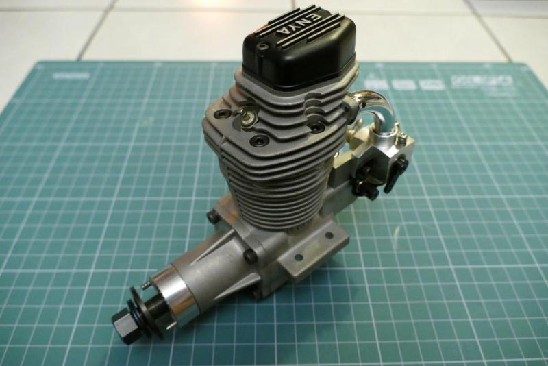

On jest do "wyprowadzenia" niewielkim nakladem pracy. Jak NIC nie jest uszkodzone , to jeszcze pochodzi . Rozbiorka , czyszczenie , ew. wymiana lozysk i uszczelek  , ustawic , odpalic i LATAC. . Ale NIE za te pieniadze !!!!

Ta "Twoja"  90 z Ebaya chyba nie byla latana .........

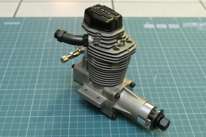

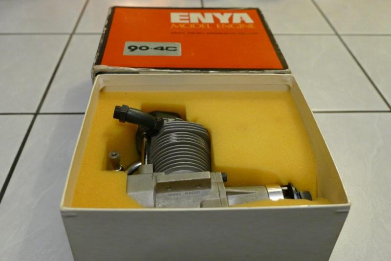

Cześć Panowie,
naczytałem się, naoglądałem, nasłuchałem, napisałem z Panem Przewodniczącym i jego Zastępcą i się qr... zaraziłem. Jak to na fali uniesień, przepłacona, ale raz się żyje, czasem można zaszaleć. Wczoraj dotarła istna cegła - kawał porządnego amuelinium i stali w wersji made in Japan chyba z najlepszego okresu - ENYA 90 4C.
Nie ukrywam, że jestem wielkim fanem AXi i moje 2 modele do 3D na nich latają, ale Enya napędzi klasyczny model, jak go kiedyś poskładam i zauważalnie odchudzę: http://www.greatplanes.com/discontinued/gpma0170.php
Przyznam, że napaliłem się jeszcze na R120 4C, ale dzięki Przewodniczącemu i sprawdzeniu stanu konta.... na razie odpuszczam.
Swoją 90 4C troszkę przeczyściłem i nasmarowałem. Na wiosnę zobaczymy jak zagra.

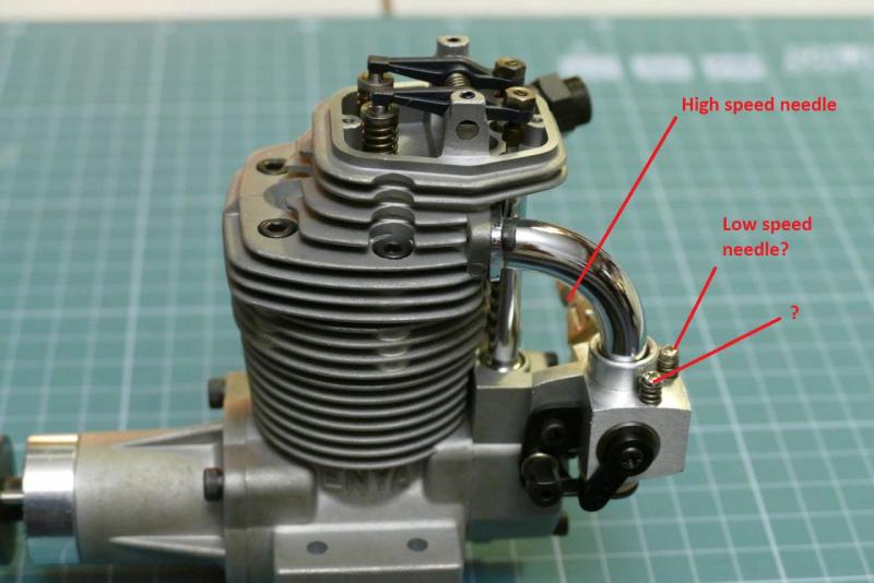

Która śrubka jest do czego?

To jest pozycja HSN do pierwszego uruchomienia silnika, potem jest docieranie. Po dotarciu i wyregulowaniu silnika jest już normalnie :)
To co zaznaczyłeś jako LSN, to faktycznie śrubka do korekty składu mieszanki wolnych obr. i przejścia. Działa odwrotnie jak w Twoim saito - wkręcając wzbogacasz mieszankę. Pozycja fabryczna tej śrubki, to taka, w której dysza jest przysłonięta do połowy.
Wkręt zaznaczony jako "?", to blokada przepustnicy.
Dzięki Marcinie!  :)
Jeszcze jedna kwestia. Czy te 6-7 obrotów to od pozycji totalnie wkręconej?  :wacko:
Pewnie ktoś tam ruszał tym pokrętłem więc wolę się upewnić.
LSN - ok. Dzięki, tak mi się wydawało, bo jak się wkręca to zasłania wlot powietrza no więc wzbogaca mieszankę w paliwo!
Blokada przepustnicy - ok. Dzięki.
Czy uważasz, że docierać go zgodnie np. z zaleceniami jak dla Saito? Enya pisze tylko 1/2 h  a później 1-2h i tyle. Chodzi mi o nieprzekraczanie 4 000 obr. przez 2 baki, później podgazowywanie itd. :)
Ja tam docieram swoje godzinke na hamowni , a pozniej jeszcze 1 godz docieranka w powietrzu ( czyli na bogato , ale juz nie tak jak na poczatku i bez maksymalnych obrotow , albo tylko po kilkanascie sek. ).
Ok. Dzięki. Sprawdziłem na silniku, wkręciłem do końca i odkręciłem 7 obrotów - to o to właśnie chodzi.

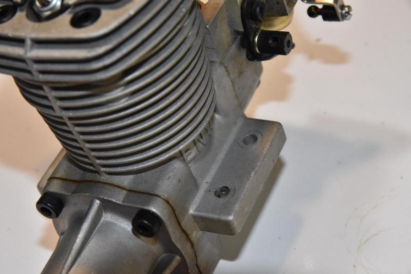

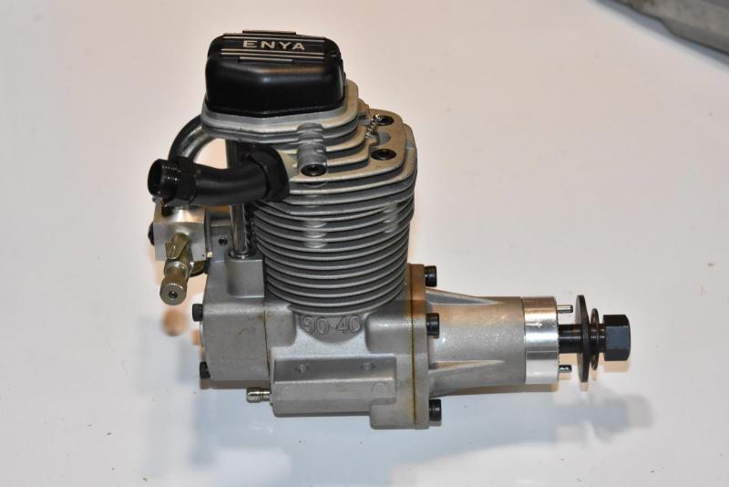

Tu jest za podobne pieniądze, tyle, że tu nawet nie widać śladów mocowania na konsolkach.
https://www.ebay.com/itm/RC-Four-Stroke-Engine-Enya-90-with-Pipe/153626544238?hash=item23c4db086e%3Ag%3AhZYAAOSw2VJda--Q&LH_BIN=1

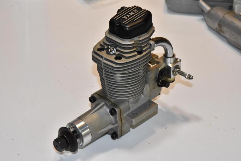

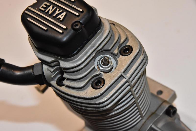

Jarek, masz dar jasnowidzenia! Napisałeś, że "moja", no i jest :) Nikt nie chciał, zlitowałem się i złożyłem ofertę "best offer"  :D

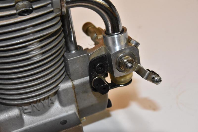

Silnik jest NOWY, NIE PALONY. Minimalne ślady mocowania na lewej konsolce, prawa czysta. Tu i ówdzie ślady przyschłego oleju konserwującego :)
Ma gaźnik TN, a takiego w 90 jeszcze nie widziałem. Tak że tego...
