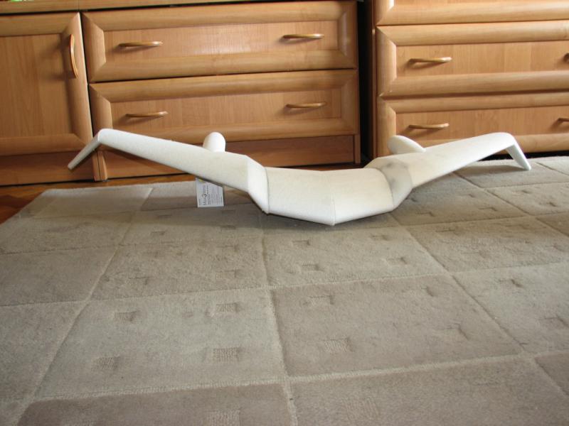

Model ma około 1.2m rozpiętości.
Mimo końcówek skrzydeł na dużym ujemnym kącie -niżej umieszczony ciężar wyposażenia i dodatni wznios  skrzydeł powinien dostatecznie ustatecznić model .
Bardzo gruby centropłat -tu można wpakować spooooro maneli .
Będzie napędzany  jednym silnikiem (jak w modelu firmy Zeta )

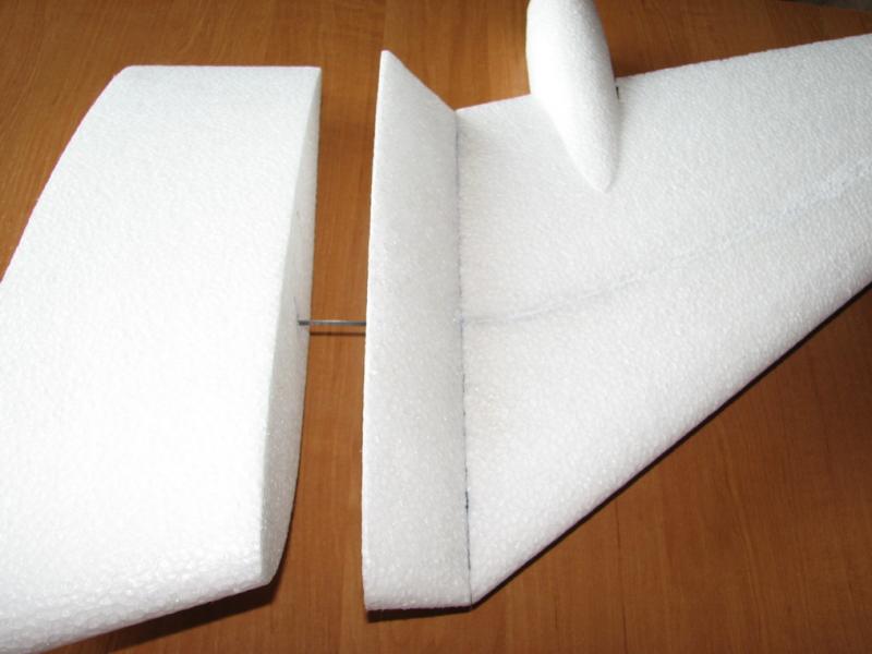

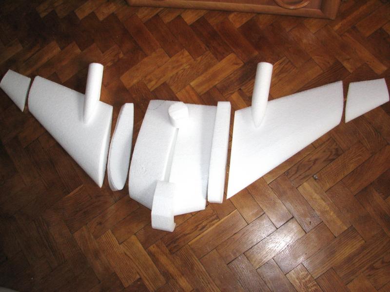

Klocki EPP jak zwykle  u Marka odpowiednio przycięte  -tylko sklejać , wszystkie kąty skrzydeł, "wingletów"  już są nadane .
Niebawem ruszę z tematem dalej , tylko przemyślę jeszcze czy kabinka i wieżyczka wytłaczana , którędy wkładać pakiet  ,podwozie było by przydatne .....
Jedynym rozwiązaniem na usztywnienie takiego powyginanego skrzydła jest płaskownik węglowy  ,na szczęście dolna część skrzydła pokrywa się z centropłatem .

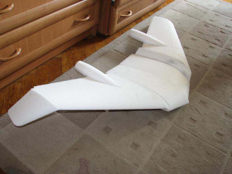

Dopiero teraz widać nie lada problem z którym się zmierzył Marek i jego ploter.
Gondole "silników" zwęziłem  wycinając kliny ze środka by uzyskać lekko jajowaty ich kształt .

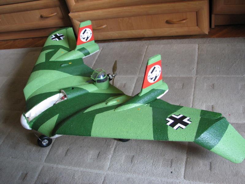

Drobne postępy w pracach .

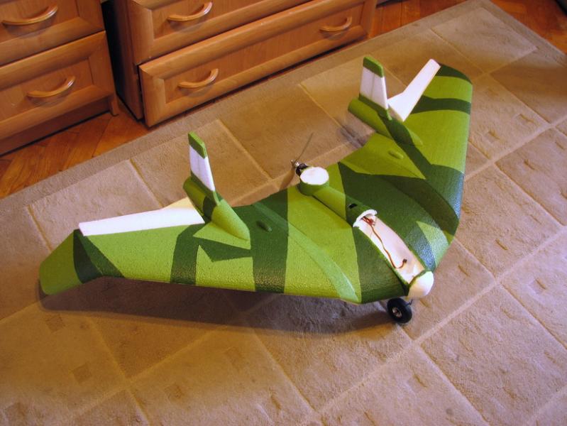

Pierwsza  a może i ostatnia warstwa kamuflażu , jak wyschnie zobaczę gdzie poprawić .
Maluje zwykłymi marketowymi emaliami akrylowymi a kolory mieszam z zakupionych puszek kolorów podstawowych - barwników nie stosuje  bo lubią potem farbować dłonie na wyschniętej farbie
EPP  przed malowaniem  nie "prasuje"  żelazkiem ,  już dawno pogodziłem się z mechowatością tego tworzywa a bez termicznego wygładzenia przynajmniej tania farba trzyma się nie najgorzej

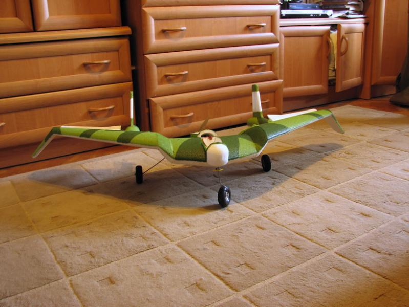

Podwozie główne troszkę długie ale planowałem silnik z większym śmigłem 9"  ,wstawiłem stare maleństwo-TP black na 7" (ciąg zadowalający)  a podwozie musiałem obniżyć  przez rozgięcie by zbędnie na stał jak na szczudłach i dla zwiększenia kąta natarcia skrzydła do startu.
Przednie kółko sterowane - ale się zastanawiam czy zmiksować je z lotkami czy podpiąć pod wolny kanał kierunku....

Kolory straszne Ci wyszły, psują cały efekt, szkoda. :(
Ale i tak czekam na oblot, zawsze mi się podobał ten filmowy nielot.
Indiana Jones jako pilot- hmmm   czyli do wieżyczki musiałbym wstawić Marion Ravenwood  :)  jedno w prawie kowbojskim kapeluszu ,drugie w białej sukience  ,jakoś tego nie widzę :)
Napęd przy dwóch silnikach byłby nie wyważalny  tu się z Markiem zgadzam  - to już w tej konfiguracji z jednym silnikiem musiałem zmienić napęd na lżejszy a pakiet 2200mah jest w poprzek tuż za krawędzią natarcia !! a i tak jeszcze mi brakuje .
To teraz sobie wyobraź Patryk dwa nawet bardzo lekkie  napędy  na tych "wysięgnikach" z tyłu  - masakra . Musiałbym na siłę wkładać mega pakiety co sumarycznie nie wyszło by dobrze wadze modelu .

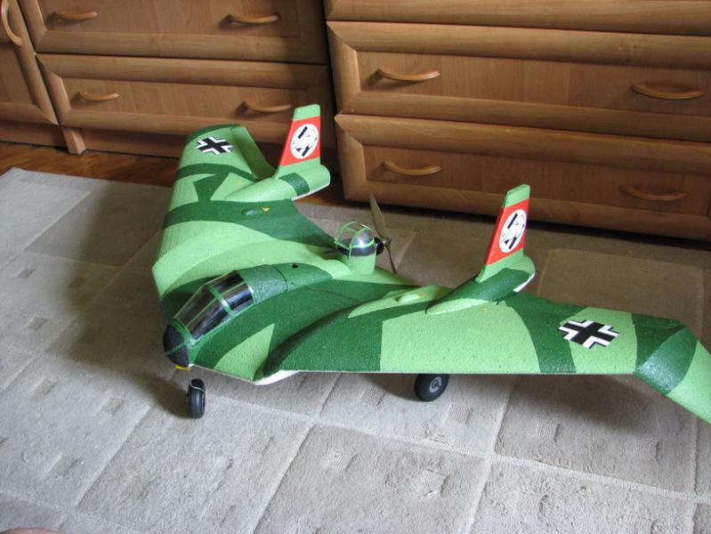

Kolory fakt  wyszły komiksowo - zabawkowo :)  ale nie przywiązywałem dużej uwagi do ich stonowania  tym bardziej że w realu są bardziej "zgaszone"  a efekt żarówy podbił mi aparat . Inna sprawa że z premedytacją użyłem też mocno odróżniających się barw .

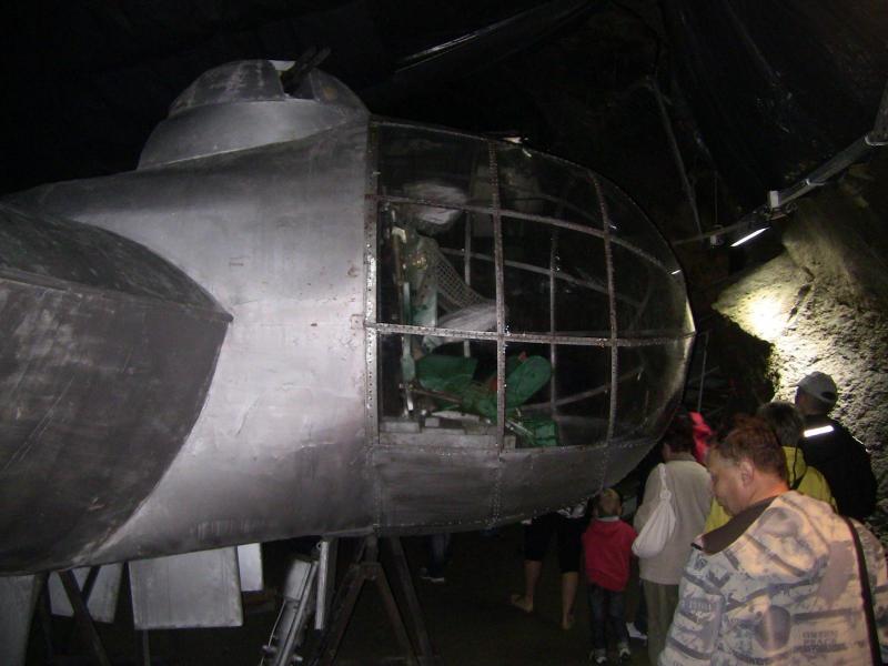

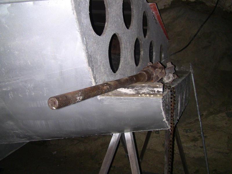

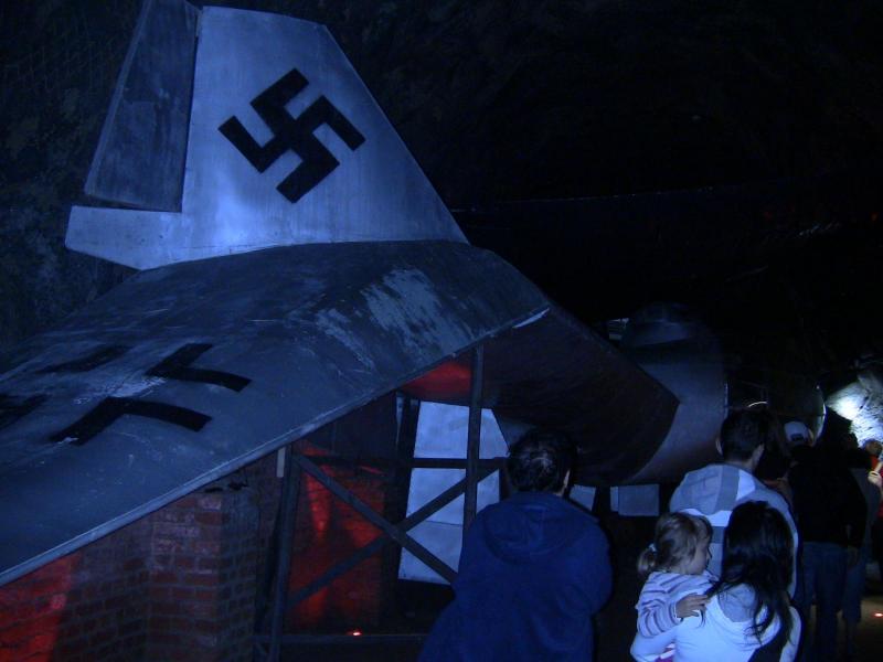

Nie wiem na ile wierną rekonstrukcję, kilka oryginalnych części tego Hortena, oraz wiele innych artefaktów można zobaczyć w otwartej dla zwiedzających pohitlerowskiej sztolni w Kamiennej Górze (koło Kowar, niedaleko Karpacza).. Warto je zwiedzić będąc w okolicy...
Oczywiście model podoba mi się bardzo, właściwie już sama idea ulotnienia tego filmowego monstrum :)
Gdyby się chciało posiedzieć nad nim i poeksperymentować to silniki z przedłużeniem wałów jak np. zastosowano w Xeno z multiplexa dały by się zamontować w gondolkach. I potem ten gang dwóch śmigieł :rolleyes: ...
To coś w Kamiennej Górze   to atrapa mająca przypominać swoim wyglądem projekt który istniał tylko na papierze - ARADO z serii E 555
Oba "samoloty" to praktycznie Sci-fi -jeden nie powstał,    drugi nie istniał.. :)

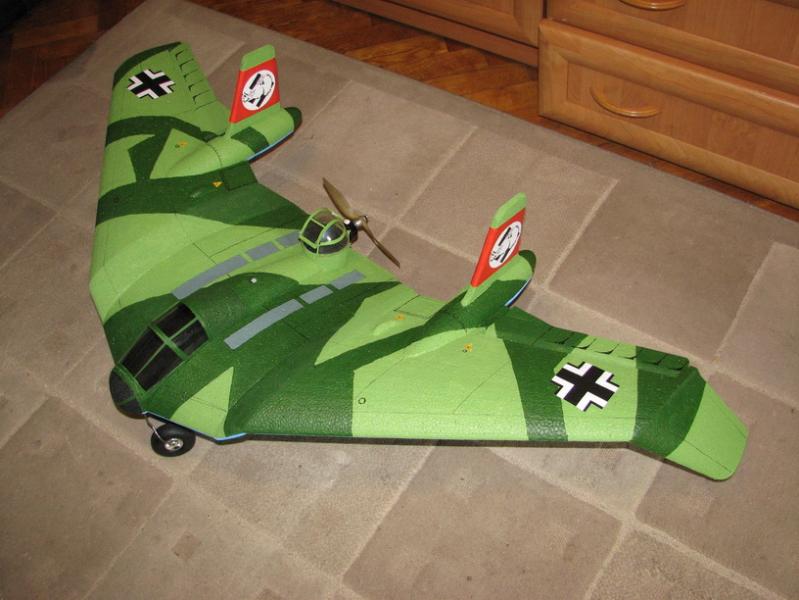

 A ja pomału zbliżam się do końca
I mała auto cenzura

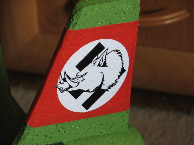

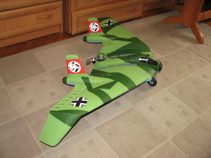

-swastyki mnie nie drażnią  ale do takiego rekreacyjnego modelu musiałem znaleźć złoty środek by zachować ten smaczek a uniknąć ewentualnego zniesmaczenia .
Gotowy

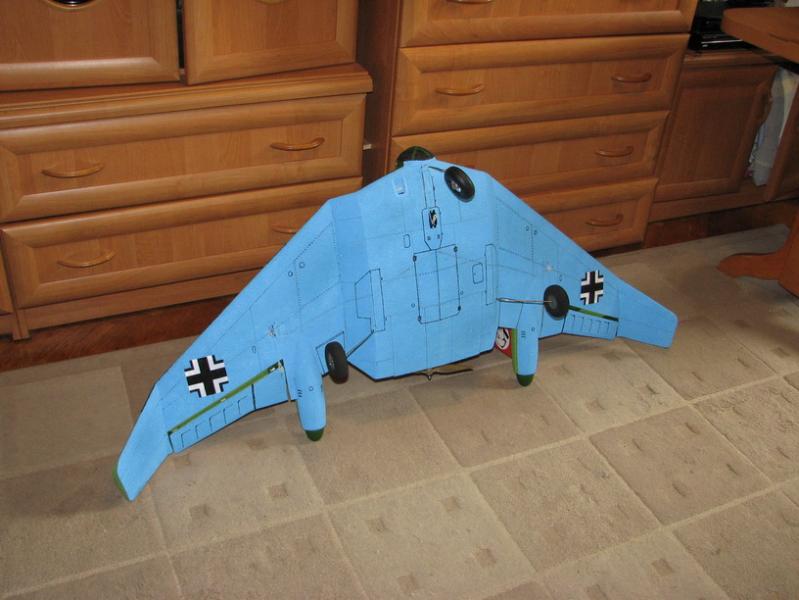

Zawsze swym zwyczajem modele z epp przyozdabiałem flamastrem na bogato ale tu jedynie spód dostał bogatszą ilość linii -duża powierzchnia, jeden kolor -było by zbyt pusto .
Na górze nie czułem takiej potrzeby .
Na ostatnim zdjęciu widać też wentylację wnętrza; dwa wloty koło przedniego podwozia  (akurat drugi się schował za kółkiem  )
dodatkowy chwyt powietrza dla regulatora  jest przed wieżą na karku   a wylot całej tej "wentylacji" jest pod wieżą gdzie u jej podstawy jest wycięty do tego kanał .

Oblot udany , szkoda że "kamerzysta" mniej...  :)
Model bardzo stabilny i znacznie szybszy od moich przypuszczeń   .
Pierwszy lot ze strachu przed nieznanym  i z powodu dziecięcej publiczności  odbyłem dosyć wysoko , zemściło się to na stronie wizualnej tego króciutkiego filmu   .
