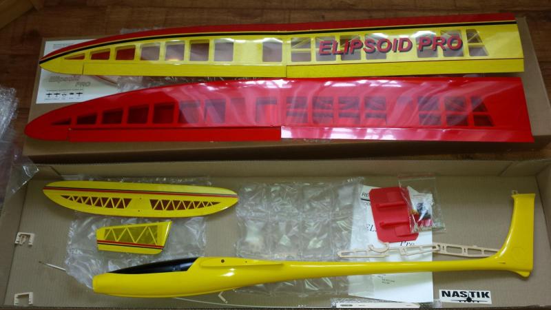

Lech Mirkiewicz Opublikowano 3 Czerwca 2016 Opublikowano 3 Czerwca 2016 Elipsoid podobał mi się od dawna ale nie zdecydowałem się go kupić ze względu na brak klap. I oto firma Reichard udoskonaliła swój wyrób wypuszczając na rynek wersję Pro. Paczka przyszła dzisiaj, akurat na moje imieniny nawet żona się wydaje się zadowolona Powiem szczerze, że jest z czego. Wykonanie modelu jest perfekcyjne. Jest to pierwszy mój model od tego producenta i na pewno nie ostatni. O poprzednich wersjach tego motoszybowca napisano na tym forum już chyba wszystko więc moja relacja nie będzie zbyt szczegółowa ale opiszę moje spostrzeżenia w trakcie budowy i oblotu modelu z tym,że może to trochę potrwać
Konrad_P Opublikowano 3 Czerwca 2016 Opublikowano 3 Czerwca 2016 Widzę, że zmiany są nie tylko na skrzydle. Kadłub też uległ sporej modyfikacji. Jeśli będzie latał tak jak starsza wersja to będziesz bardzo zadowolony.

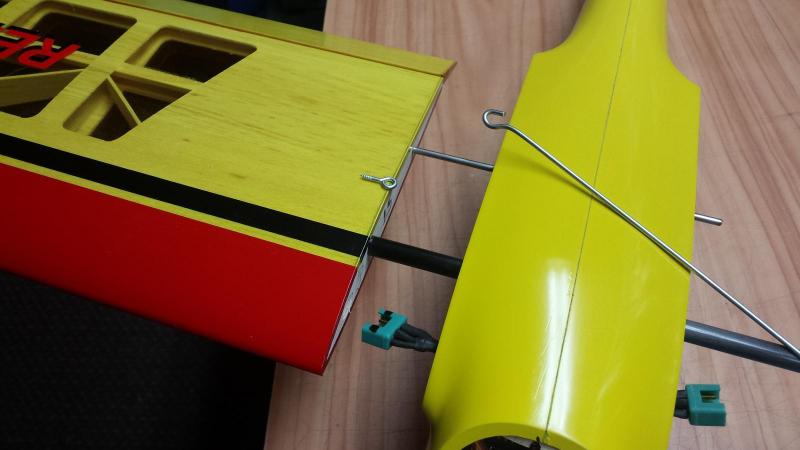

Lech Mirkiewicz Opublikowano 11 Listopada 2016 Autor Opublikowano 11 Listopada 2016 Długo leżakował elipsoid ,jak żaden , zwłaszcza ARF ale za to teraz delektuję się składaniem tego zestawu, do wiosny nie wystarczy ale zawsze trochę zimy zleci Zastanawiam się jak rozwiązać mocowanie połówek skrzydła do kadłuba? Miałem dawno temu podobny kadłub ale wtedy przyklejałem skrzydło do kadłuba taśmą. W elipsoidzie producent zaleca łącznik z gumy zaczepiany za małe haczyki wkręcone w profil sklejkowy. Nie podoba mi się takie rozwiązanie, przeciąganie gumki przez kadłub. Mogła by to być sprężynka ( odporniejsza na pękanie) ale ją również trzeba przeciągać. Obawiam się o zawodność takiego łączenia ,siłę połączenia i ewentualne rozsuwanie się skrzydła, szukam więc innego rozwiązania. Waga gotowego modelu nie przekroczy 1500g przy aku 3s 1300 mah jeśli uda mi się wyważyć model tym pakietem.
JMRC Opublikowano 11 Listopada 2016 Opublikowano 11 Listopada 2016 Dobry i niezawodny patent do łączenia skrzydeł: http://www.nastik.pl/zatrzask-skrzydla-p-2987.html
mmarkow Opublikowano 11 Listopada 2016 Opublikowano 11 Listopada 2016 Rzeczywiście niezbyt dobre rozwiązanie z tymi gumkami. A może pomyśl nad czymś w rodzaju połączenia na wzór SOLIUS z MPX? Trochę by trzeba pogłówkować i może dało by się pewnie i elegancko zrobić.
matmax Opublikowano 12 Listopada 2016 Opublikowano 12 Listopada 2016 Lechu, w moim Elipsoidzie skrzydła były wyłącznie zsuwane. Bez gumek, sprężynek i zatrzasków. Kręciłem akrobacje, szalone jak na elipsoida i skrzydło nigdy nie wysunęło się nawet o 1mm. Nie sugeruję byś nie zabezpieczał skrzydeł a jedynie uświadamiam że siła działająca na skrzydła w tej osi jest bardzo mała. Piszę o tym bo sam wiele razy się nad tym zastanawiałem. Zatem bez paniki i przesadyzmu 1
Lech Mirkiewicz Opublikowano 12 Listopada 2016 Autor Opublikowano 12 Listopada 2016 Lechu, w moim Elipsoidzie skrzydła były wyłącznie zsuwane. Bez gumek, sprężynek i zatrzasków. Kręciłem akrobacje, szalone jak na elipsoida i skrzydło nigdy nie wysunęło się nawet o 1mm. Nie sugeruję byś nie zabezpieczał skrzydeł a jedynie uświadamiam że siła działająca na skrzydła w tej osi jest bardzo mała. Piszę o tym bo sam wiele razy się nad tym zastanawiałem. Zatem bez paniki i przesadyzmu Wielkie dzięki. Takie informacje z własnej praktyki cenię najbardziej Jednocześnie podziwiam za odwagę zwłaszcza,że miałeś wklejone na sztywno złącza serw. Ja elipsoidem nie zamierzam kręcić akrobacji (do tego mam inne modele) kupiłem go do sielankowego wałęsania się po niebie. Analizowałem działanie sił w tym miejscu i doszedłem do wniosku,że jak nie będę kręcił szybkich beczek to skrzydła nie mają prawa rozsunąć się ale po mimo wszystko nie jestem tak odważny jak Ty. Jakoś to zabezpieczę, dla spokoju sumienia Może wystarczą magnesy?
Depesz Opublikowano 3 Grudnia 2016 Opublikowano 3 Grudnia 2016 Cześć. Połączenie na gumę jest najprostsze i bardzo skuteczne. Nie róbcie doktoratu przy okazji banalnego problemu. Kilka lat temu miałem Baracude od Reicharda, który ważył chyba ponad 3 kg, skrzydła łączyłem w taki właśnie sposób i nigdy nie było problemu. Na magnes to możesz mieć zamek w szafce kuchennej.
mac Opublikowano 4 Grudnia 2016 Opublikowano 4 Grudnia 2016 Mam xl 3200 od Reicharda. Stosuję gumę z powodzeniem. Raz na jakiś czas trzeba ją wymienić, ale to żaden problem . Montuję ją takim drucianym przyrządem widocznym na zdjęciu. Cały czas mowa o gumie do mocowania skrzydeł

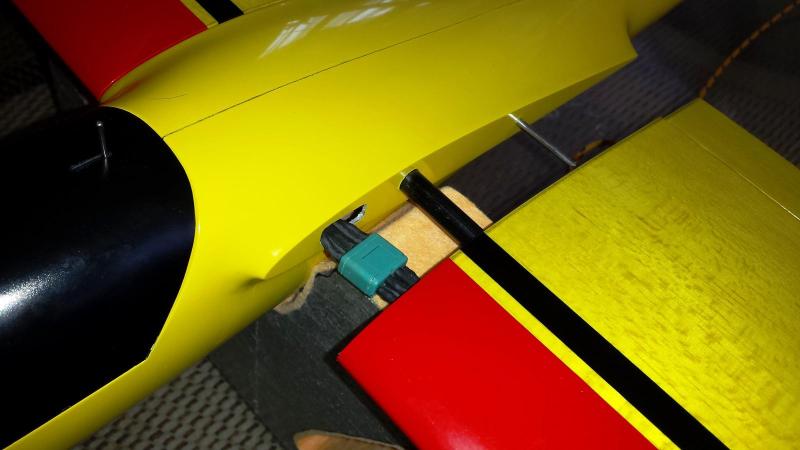

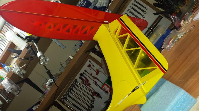

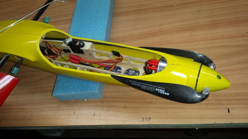

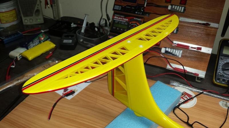

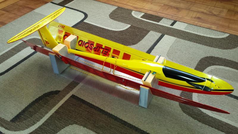

Lech Mirkiewicz Opublikowano 26 Stycznia 2017 Autor Opublikowano 26 Stycznia 2017 Dłuugo nie zaglądałem do swojej modelarni ale w końcu postanowiłem zakończyć pracę przy elipsoidzie. Problem mocowania skrzydeł do kadłuba rozwiązałem za pomocą taśmy izolacyjnej odpowiedniego koloru. Mateusz latał bez żadnego zabezpieczenia więc doszedłem do wniosku,że niewielki kawałek taśmy wystarczy abym latał bez obaw Waga wyszła 1458 g ,myślę,że bardzo lekko zwłaszcza,że to wersja z klapami ale przy zastosowanym pakiecie 3S 1300 SC jest na 78 mm. I tu mam pytanie do Mateusza: jak zakończyły się Twoje testy z SC? Zostawić czy dołożyć ołowiu? Może inni posiadacze tego pięknego modelu podzielą się swoim doświadczeniem? Na oblot trzeba będzie jeszcze trochę poczekać a tymczasem kilka dzisiejszych zdjęć modelu.

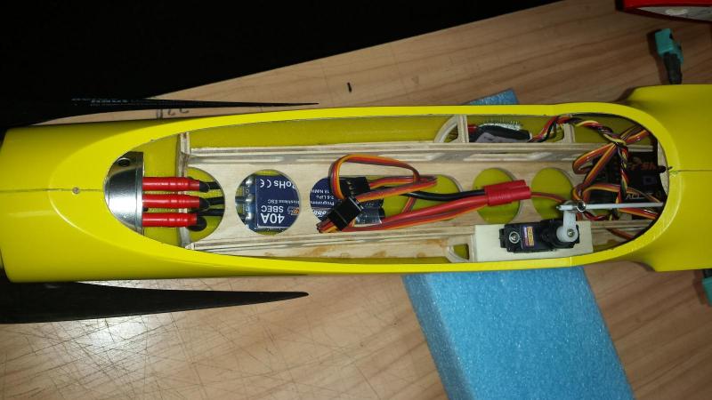

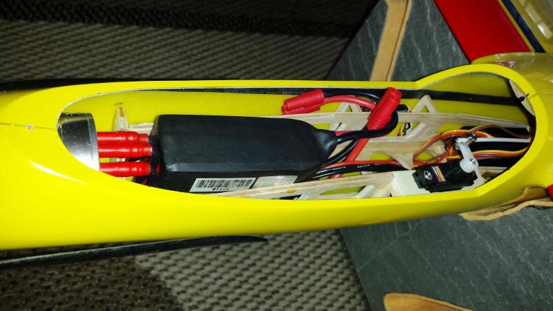

matmax Opublikowano 6 Lutego 2017 Opublikowano 6 Lutego 2017 Tak, miejsce serwa wysokości jest w "ogonie". Tak przewidział to producent. Tak jest precyzyjniej dla tego typu usterzenia i tak najłatwiej wyważyć ten model.Pamiętam że do serwa wysokości przykleiłem złotówkę. Idealnie wyważała mój model Fakt, nie było tanio... ale było skutecznie
