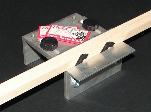

Leda_g Opublikowano 18 Sierpnia 2008 Opublikowano 18 Sierpnia 2008 A ja listwki z balsy tnę takim nożykiem
