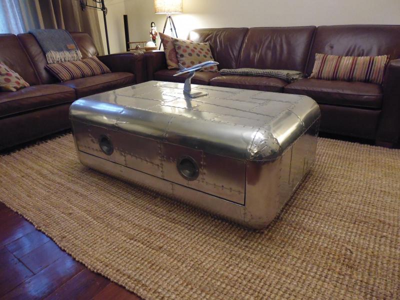

Bartek Piękoś Opublikowano 7 Sierpnia 2016 Opublikowano 7 Sierpnia 2016 Kapitalny model. I stół też niczego sobie, jak z Julesa Verne'a 1
wacek.matuszak Opublikowano 7 Sierpnia 2016 Opublikowano 7 Sierpnia 2016 Przypuszczam że ten stół należał do Jamesa Cook-a. A jak trafił w posiadanie kolegi to już zagadka ? Reasumując . Stół zacny . Modelik też niczego sobie. Pozdrawiam tych co chodzą do góry nogami !

Vesla Opublikowano 8 Października 2016 Opublikowano 8 Października 2016 Super. To pozostał tylko oblot. Powodzenia. A teraz poprosimy kilka słów o tym stole. I może kilka zdjęć więcej poproszę.

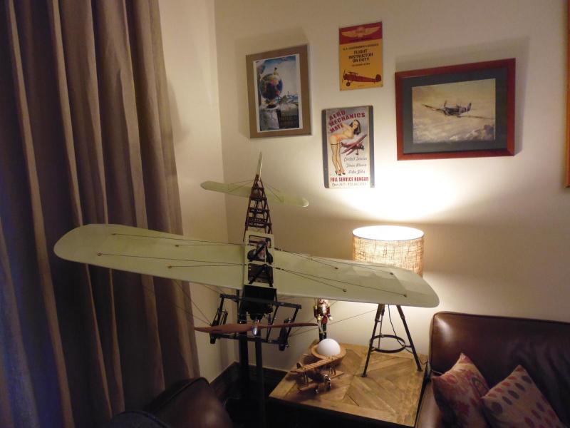

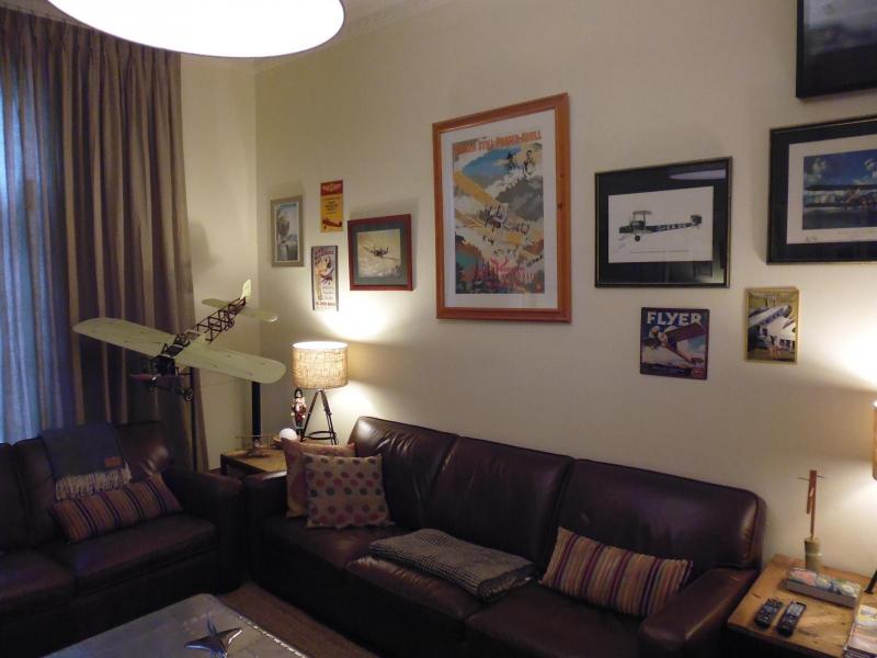

Ziggy Opublikowano 9 Października 2016 Autor Opublikowano 9 Października 2016 Witam Wieslaw, Nie wiem czy tak mozna na forum o tym stole ale cala koncepcja urzadzenia pokoju byla zainspirowana kiedy bedac w USA zobaczylem " " aviators room "w jednym ze sklepow. Ten stol to jest coffe table zaprojectowany przez Timothy Oulton - wszystkie meble mialy cechy lotnictwa. Moj coffe table jest zbudowany z pelnego drewna i obity blacha aluminiowa stosowana w budowie samolotow.Waga okolo 90 kg !! A teraz pare fotek z mojego " aviators room " Smiglo od starego samolotu, nie wiem co to byl za typ i orginalna opona od Wilgi. Pare obrazkow o lotnictwie na scianie i replika samolotu Bleriot XI A teraz obraz Spitfajera z polska szchownica - dostalem go od rodziny z Holendrow mieszkajacych to w Australji. Pamietali czasy wojny i wysilek Polskich pilotow. Jeszcze pare plakatow i tak wyglada moj " aviators room " Dzisiaj znowu wialo okolo 40 km/h a teraz pada. Nastepne 3 dni nie do latania. Moze oblot w weekend. Ziggy Ziggy 1

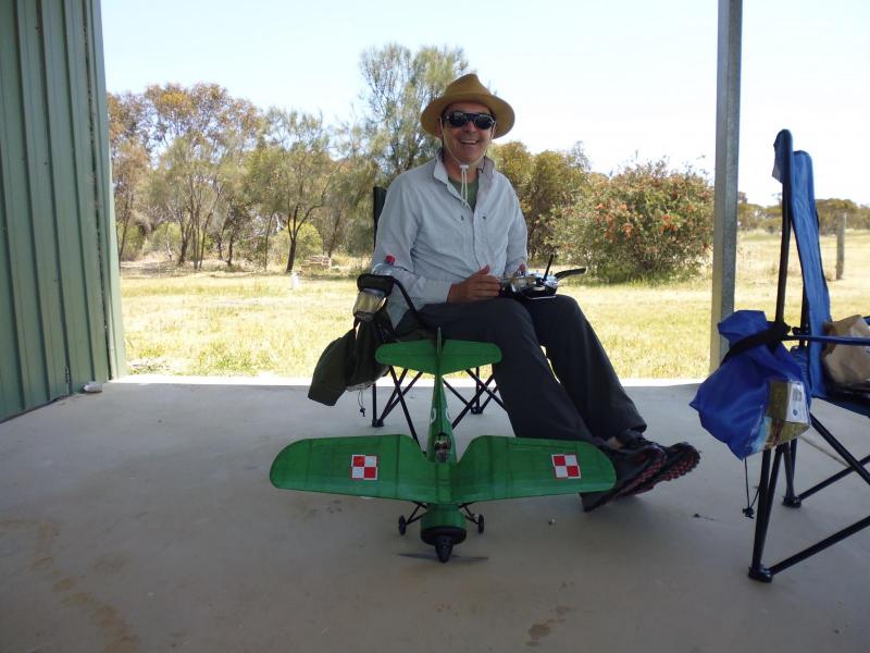

Ziggy Opublikowano 9 Października 2016 Autor Opublikowano 9 Października 2016 Jerzy, Dziekuje za link to Outerzone !! Niesamowita kolekcja. Malzonka problemow nie robila, lata lepiej niz ja !!!! To ona byla glownym napedem do zrobienia tego wnetrza. Ja naprawde jestem " lucky man " Kilka fotek ponizej - zgadnijcie czym ona latala. Ziggy 1

poharatek Opublikowano 9 Października 2016 Opublikowano 9 Października 2016 Jakiś taki w dziwnym malowaniu ten Dusty... znaczy Piper Pawnee Przyłączam się do rzeszy zazdroszczących. 1
Ziggy Opublikowano 6 Listopada 2016 Autor Opublikowano 6 Listopada 2016 Witam Kolegow, Nareszcie doczekalem sie oblotu 11- nastki.Dzisiaj pojechalem do naszego klubu lotniska - polatac F3J. Mamy zawody za 4 tygodnie. Wzialem za soba mom many PZL P-11c. Wiatr but troche za mocny ale koledzy napompowali mnie do oblotu.Nie mialem ze soba kamery do filmowania, tylko aparat fotograficzny. Dlatego bardzo nieudane filmowanie. Nie moge zalaczyc filmu, kazdy po 40 sec. Mozecie mi poradzic jak to zrobic. Ziggy

zbjanik Opublikowano 6 Listopada 2016 Opublikowano 6 Listopada 2016 Ziggy- pierwsze zdjęcie to nie wiem, jakaś Cessna, czy coś podobnego, potem chyba Pawnee, a na końcu- NA PEWNO nasza Wilga. Gratulacje dla małżonki i dla Ciebie! Co do filmu, to załóż konto na youtubie i idź tym sladem dalej. Warto, bo to pewnie się później nie raz przyda.
