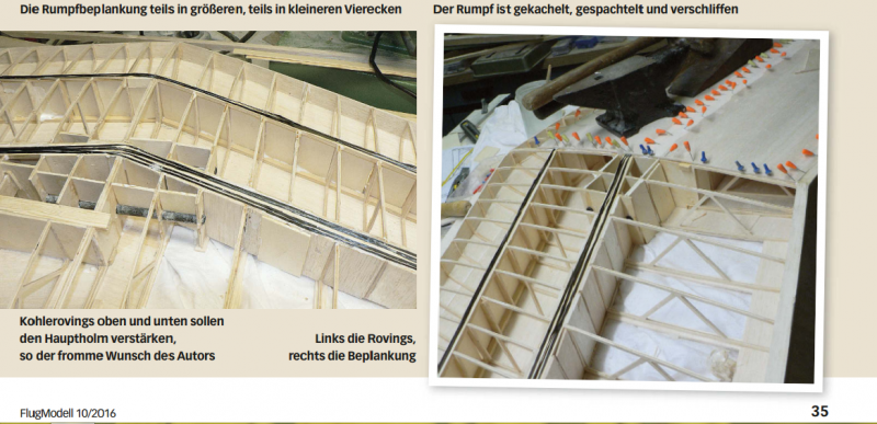

Pablo_433 Opublikowano 18 Września 2016 Opublikowano 18 Września 2016 a na moje oko ten co kleił ten model nie miał pojecia o budowaniu dużych makiet i nie musze znać niemieckiego żeby ocenić podstawowe błędy przy klejeniu konstrukcji skrzydła -pobierz plik
wapniak Opublikowano 18 Września 2016 Opublikowano 18 Września 2016 a na moje oko ten co kleił ten model nie miał pojecia o budowaniu dużych makiet i nie musze znać niemieckiego żeby ocenić podstawowe błędy przy klejeniu konstrukcji skrzydła -pobierz plik Trafna ocena. To skrzydło nie miało prawa wytrzymać większych przeciążeń.

Wiesiek Opublikowano 18 Września 2016 Opublikowano 18 Września 2016 To temat budowy "Nietoperza" skala 1:2,5 a nie wróżenie z fusów , albo jak bedzie wyglądał po kraksie . Artykul tez o Nietoperzu,czyli jestesmy w temacie a na moje oko ten co kleił ten model nie miał pojecia o budowaniu dużych makiet i nie musze znać niemieckiego żeby ocenić podstawowe błędy przy klejeniu konstrukcji skrzydła -pobierz plik Gdybys znal niemiecki,wiedzialbys, ze to nie pierwszy model z firmy OldGliders ktory zbudowal i oblatal. Nietoperz byl budowany dokladnie wg. planow producenta w skali 1:1.Na ktorej fotce widzisz nieprawidlowosci? Co do artykulu,przy budowie autor troche dodal od siebie tzn. wzmocnil konstrukcje plata w miejscach w ktorych uwazal, ze sa zbyt slabe.Przez to wzrosla waga i to bardzo,pisze ze prawie o 1/3,czyli sporo.Waga modelu do lotu to 15kg,przy 4,8m rozpietosci i obciezeniu plata 69dqm. Zalecana waga producenta 9-10kg.Pierwszy lot odbyl sie bez problemow,w drugim juz tak fajnie nie bylo.Okazalo sie zakres predkosci Nietoperza jest bardzo ograniczony.Autor ma watpliwosci co do samej konstrukcji i wlasciwego doboru profilu skrzydla.Tyle w duzym skrocie o tym artykule.
wapniak Opublikowano 18 Września 2016 Opublikowano 18 Września 2016 To co jest pokazane na 2 dolnych fotkach na stronie 35 to kpina a nie modelarstwo. Dźwigary łączone na styk na załamaniu skrzydła, kawałki jakiejś żałosnej sklejki powklejane między szczątkowe żeberka, poszycie balsowe bez zachowania jakiejkolwiek ciągłości w tymże miejscu itd. itp. Nie wiem jak ten węzeł został zaprojektowany przez autora planów, bo oryginalnych planów nie oglądałem, ale na pewno nie tak, jak wykonał go niemiecki modelarz.

BINIU 98 Opublikowano 18 Września 2016 Opublikowano 18 Września 2016 Artykul tez o Nietoperzu,czyli jestesmy w temacie Gdybys znal niemiecki,wiedzialbys, ze to nie pierwszy model z firmy OldGliders ktory zbudowal i oblatal. Nietoperz byl budowany dokladnie wg. planow producenta w skali 1:1.Na ktorej fotce widzisz nieprawidlowosci? Co do artykulu,przy budowie autor troche dodal od siebie tzn. wzmocnil konstrukcje plata w miejscach w ktorych uwazal, ze sa zbyt slabe.Przez to wzrosla waga i to bardzo,pisze ze prawie o 1/3,czyli sporo.Waga modelu do lotu to 15kg,przy 4,8m rozpietosci i obciezeniu plata 69dqm. Zalecana waga producenta 9-10kg.Pierwszy lot odbyl sie bez problemow,w drugim juz tak fajnie nie bylo.Okazalo sie zakres predkosci Nietoperza jest bardzo ograniczony.Autor ma watpliwosci co do samej konstrukcji i wlasciwego doboru profilu skrzydla.Tyle w duzym skrocie o tym artykule. Witam. To co widać na zdjęciach ze strony 35 pliku pdf nie ma odwzorowania dokładnej budowy skrzydła z dostarczoną przez producenta dokumentacją papierową ( plan montażowy skrzydła ) i płytą CD (zdjęcia) .

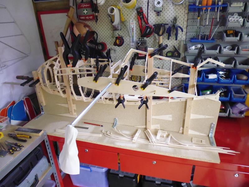

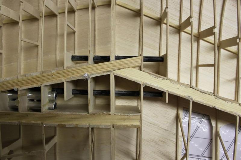

Ziggy Opublikowano 20 Września 2016 Autor Opublikowano 20 Września 2016 Witam , Dzisiaj rozpoczynam sklejanie kadluba. Czesci dopasowane, kleje gotowe.Cos nie tak z pogoda, mialo byc " global warming" a to chlodno temperatura tylko 16 stopni.Troche zimno w budzie ale na rozgrzewke to mam TO. Kadlub nabiera ksztaltu, dalej czekam na pozostale listewki - wymiar 7x7 mm tu w Australji jest wielkim wydarzeniem.. Dziwny ten kraj.... A teraz zdjecie skrzydla Nietoperza ( zbudowany w Austria ), lata i skrzydlo sie nie zlamalo w locie. Czy widzicie jakies roznice pomiedzy tym z Niemiec ? No to tyle na dzis Ziggy
stan_m Opublikowano 20 Września 2016 Opublikowano 20 Września 2016 (...) A teraz zdjecie skrzydla Nietoperza ( zbudowany w Austria ), lata i skrzydlo sie nie zlamalo w locie. (...) Ziggy Ja widzę JEDNĄ różnicę ZASADNICZĄ... Po dokładnym przeczytaniu artykułu i analizie wytrzymałościowej twierdzę, że zbudowany w Niemczech model (wg dokumentacji zdjęciowej i opisu) przy ciężarze do lotu ca 15000G, takim a nie innym sposobie budowania przy zastosowaniu takich a nie innych materiałów miał prawo rozpaść się w powietrzu co niewątpliwie nastąpiło (jak w dużym lotnictwie) na skutek tzw. zbiegu wielu okoliczności, których wypadkową jest wypadek (katastrofa) lotniczy. Szczegóły analizy pozwolę sobie wysłać Panu Zbyszkowi na priv. Pozdrawiam Adelajdę (bardzo mi bliską osobiście i rodzinnie)
