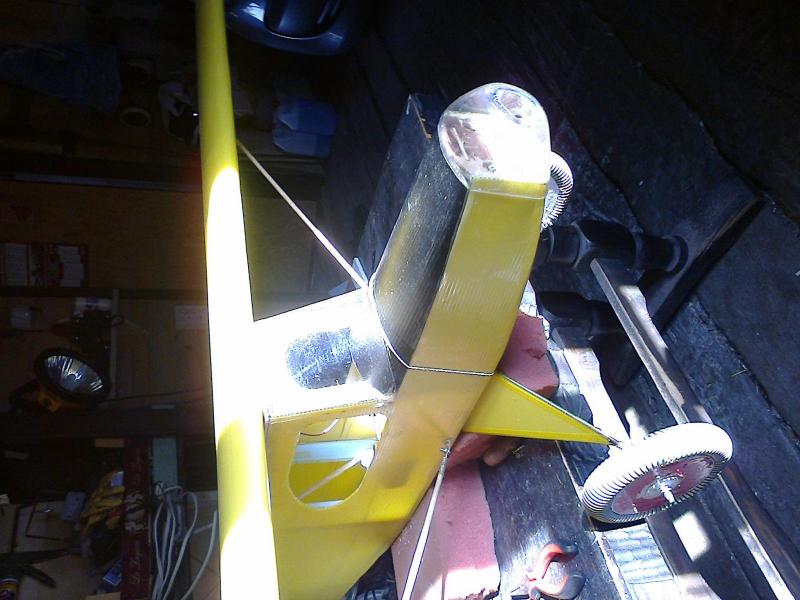

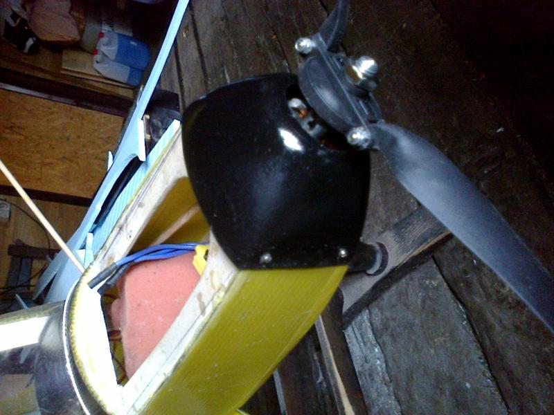

zbjanik Opublikowano 14 Października 2016 Autor Opublikowano 14 Października 2016 Marabut dostał większy silnik, 400 W, śmigło 12x6 i teraz to jest to. Startuje bez problemu z nawet dłuższej trawy, idzie w górę na pełnym gazie tak powiedzmy pod katem 75 stopni- lepiej nie potrzeba, poziomo leci na 30-tu procentach gazu. Do tego w locie daje wrażenie prawdziwego samolotu, a nie przyśpieszonego filmu- kocham to. Aktualnie pracuję nad osłoną silnika, jest już pozytywowa forma wypiłowana z klocka, na to pójdzie folia PET na gorąco. Mam tez pomysł na boczne szybki, żeby były szybko otwierane, właściwie odejmowane. No i trochę dekoracji jeszcze- znaki, napisy itd. 1

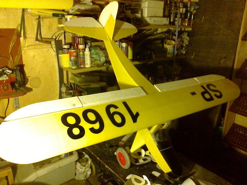

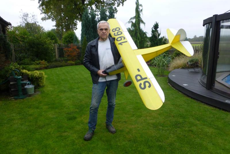

zbjanik Opublikowano 16 Października 2016 Autor Opublikowano 16 Października 2016 Marabut gotowy, no może jeszcze rejestracje na kadłubie i dole skrzydła. Dostał nos z butelki po Coli (właściwe nie po, bo przelałem ją do mniszych i będę pił jeszcze nie wiem jak długo- ale trudno- nikt nie obiecywał, że będzie łatwo) . Latałem wczoraj i dzisiaj w lekkiej mżawce, nie ma z tym kłopotu, zważywszy na trwałość coroplastu. Wrażenie w locie jest takie, jakie daje model o rozpiętości z 2,5 metra rozpiętości, tak to oceniam, to dzięki małemu obciążeniu powierzchni. Zamieszczam zdjęcie z modelem w ręce, bo jak jest sam, to nie wdać skali, a jest na prawdę duży. 3

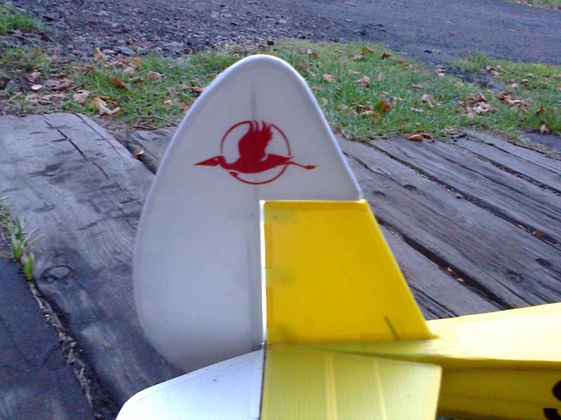

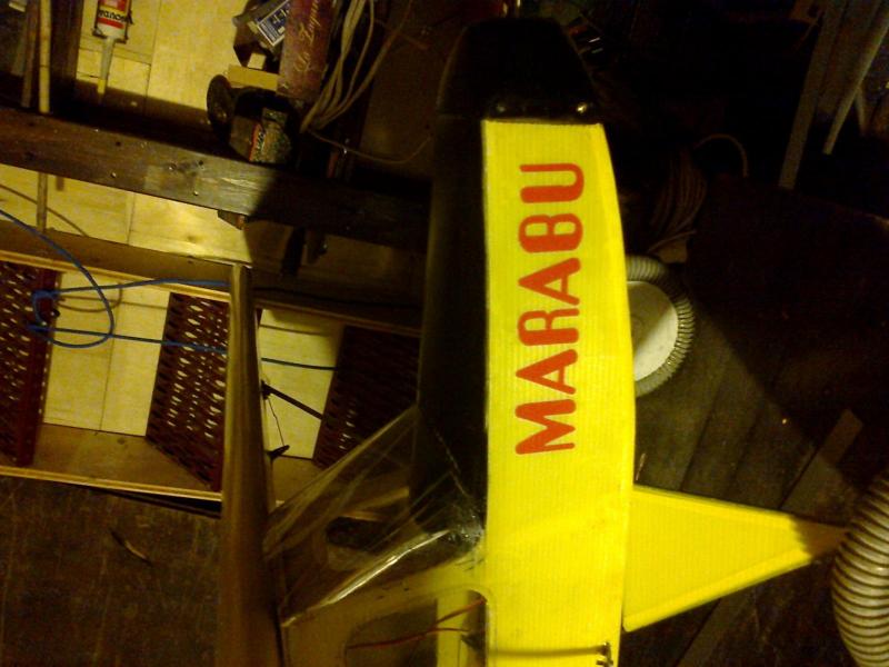

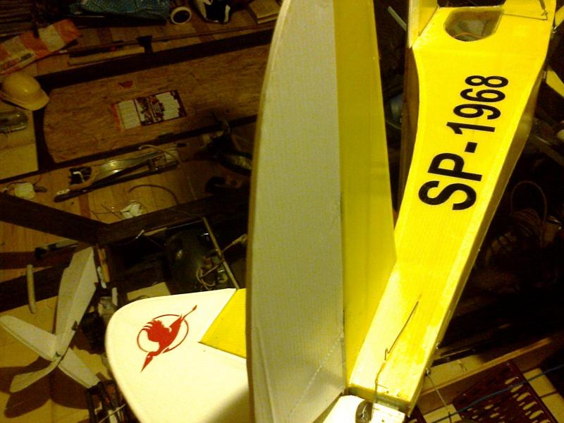

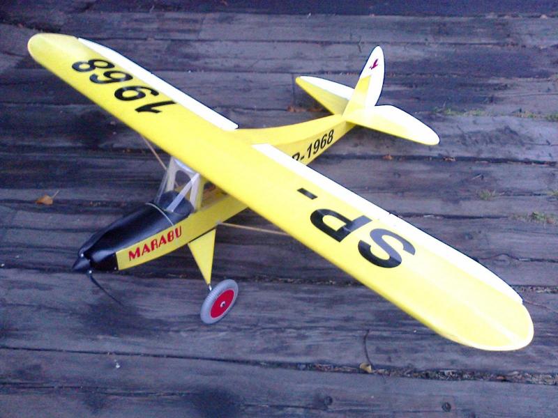

Ta odpowiedź cieszy się zainteresowaniem. zbjanik Opublikowano 18 Października 2016 Autor Ta odpowiedź cieszy się zainteresowaniem. Opublikowano 18 Października 2016 Model dostał jeszcze znaki boczne na kadłubie, nazwę na silniku (pisownia zgodna z czeskim oryginałem) oraz logo z sylwetką ptaka na sterze kierunku, też z zestawu (wzór kalkomanii jest w internecie). No bo jak makieta, to makieta- detale są ważne "Poszukiwaczy przygód" i "ekologów" zachęcam rozwijania takich tematów- zasadniczy materiał- płyta coroplastu, kosztuje około 18 zł, do tego bambusy do storczyków i szaszłyków, taśma izolacyjna, sklejka owocówka (koszt- uśmiech w warzywniaku) i butelka Soudalu 66A. W sumie płatowiec więc kosztował koło 50-60 zł, jak chodzi o "wsad materiałowy". 6
kesto Opublikowano 18 Października 2016 Opublikowano 18 Października 2016 Oglądałem temat z zainteresowaniem, ze względu na materiał do budowy modelu. Ciekawa alternatywa dla balsy i depronu. Może też spróbuję bo zdaje się, że to idealne rozwiązanie na pierwszy model dla dzieciaków. Trudny do zabicia
poharatek Opublikowano 18 Października 2016 Opublikowano 18 Października 2016 To zdumiewające jak takie drobne detale poprawiają wygląd modelu. Przedtem był fajny, z napisem i logo na stateczniku jest bardzo ładny Gratuluję modelu:)

kossimon Opublikowano 18 Października 2016 Opublikowano 18 Października 2016 No ptaszek zdecydowanie dodał uroku - bardzo fajnie się prezentuje. Koła tylko bym przemalował ten szary na biały/czarny - żeby pasowało do reszty detali powierzchni sterowych lub do maski.

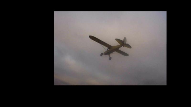

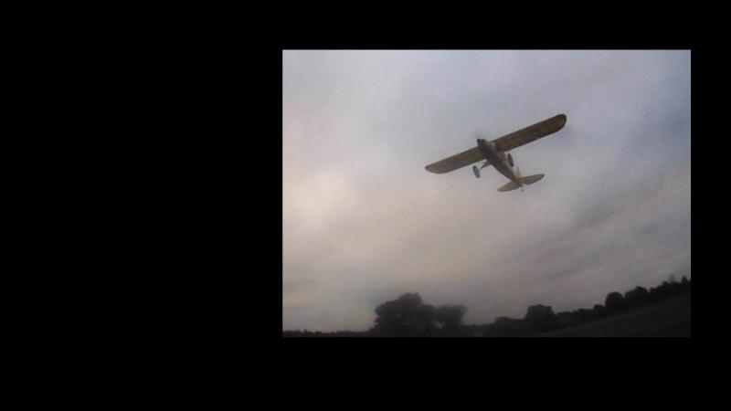

zbjanik Opublikowano 25 Października 2016 Autor Opublikowano 25 Października 2016 Przyzwyczajamy się do siebie- Marabut i ja. Lubiącym powolne, nudne latanie proponuję film z weekendu. Jakość filmu słaba, trzeba będzie jednak zainwestować w jakiś lepszy sprzęt. Tradycyjnie mam kłopoty z aktywacją linku, proszę więc o poprawne wstawienie, żeby się od razu otwierał. https://youtu.be/r0ZOwklP8ps
poharatek Opublikowano 25 Października 2016 Opublikowano 25 Października 2016 Poprawiony link do filmu. https://www.youtube.com/watch?v=r0ZOwkIP8ps A sam model - bardzo fajny. Czy nudny - nie wiem, ale ładnie, dostojnie prezentuje się na niebie. Wyszła Ci maszyna V/STOL Używasz w ogóle klap do startu/lądowania?
Bartek Piękoś Opublikowano 25 Października 2016 Opublikowano 25 Października 2016 Ale jaja! On się trzyma tego powietrza pazurami! Super efekt. Bardzo makietowy. Gratulacje raz jeszcze
zbjanik Opublikowano 25 Października 2016 Autor Opublikowano 25 Października 2016 Dzięki Marcin, dzięki Bartek. Klapy są unieruchomione, zaklejone. Drugi raz zrobiłem taki sam błąd- w powolnym z zamiaru (który się udało zrealizować), modelu- przewidziałem znowu klapy. To bez sensu, ich efekt jest niezauważalny, bo i bez nich da się lecieć bardzo powoli, nie robią więc widocznej różnicy. Poprzednio to samo było w Breakfaście, ale teraz jeszcze bardziej , bo Marabut lata wolniej (choć jak się chce, bo można też trochę szybciej). Fajnie- wyszła jakby makieta, choć nie było nigdy takiego prawdziwego samolotu. W locie jest bardzo prawidłowy, jak się postarać, daje się nawet przeciągnąć, ale dość trudno. Można też rzeczywiście powiedzieć, że trzyma się powietrza. Bardzo skuteczny ster kierunku, chyba przez tą kompensację rogową. Lotki słabiej skuteczne, ale wystarczająco. Latałem już w nocy z latarką w kabinie- wielkie żółte pudło, taki lampion, na niebie, ale nie mam czym tego sfilmować. Trzeba też dodać koniecznie "światła gabarytowe", do lepszej orientacji położenia. Zaczynam powoli myśleć o czymś następnym, raczej też z coroplastu, szaszłyków i owocówki. Wskazówka dla chcących odgadnąć- koła ze szprychami.

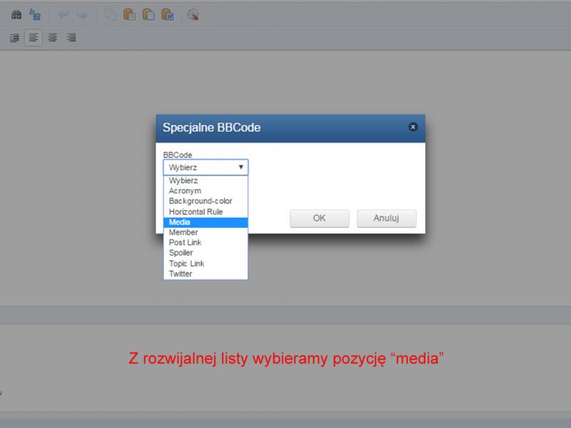

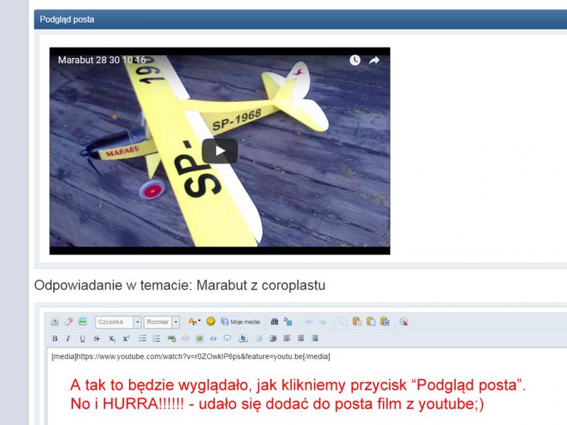

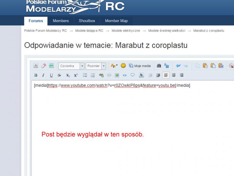

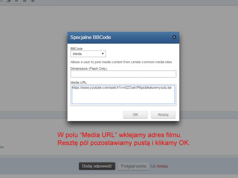

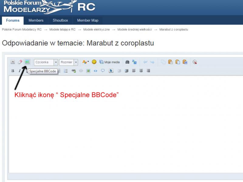

poharatek Opublikowano 25 Października 2016 Opublikowano 25 Października 2016 Widzę, że masz problemy z dodawaniem filmów do postów, pozwoliłem więc sobie zrobić małą instrukcję obrazkową "Jak dodawać filmy z youtube". Jeśli będziesz uważał, że zaśmieca Ci to relację - proszę o wywalenie tego posta.
