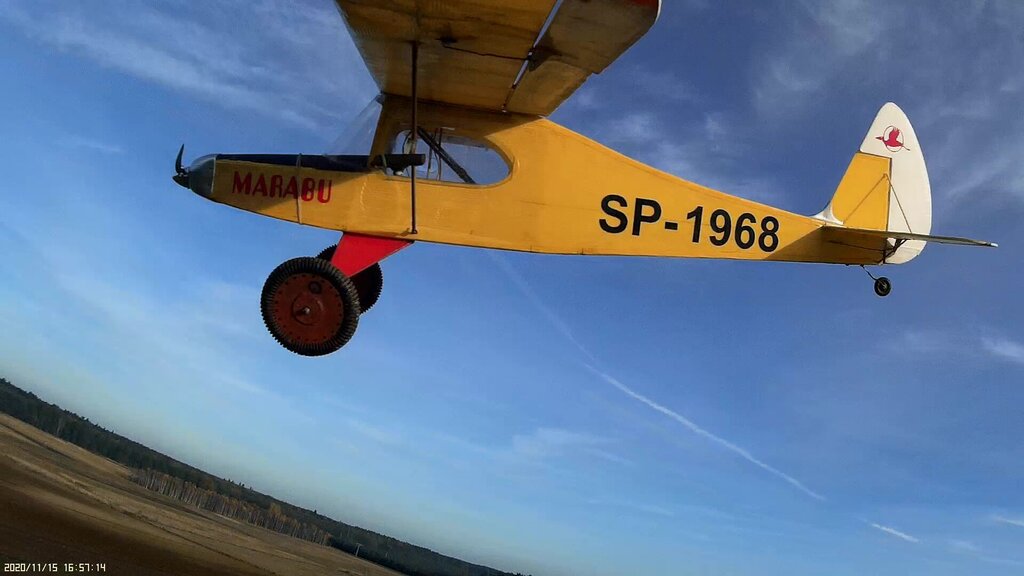

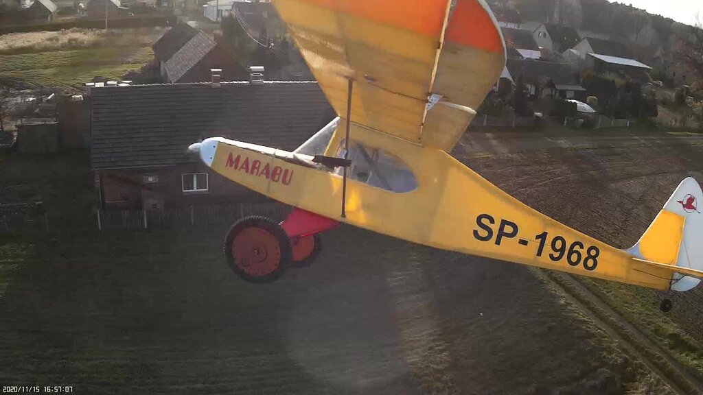

zbjanik Opublikowano 16 Listopada 2020 Autor Opublikowano 16 Listopada 2020 Wczoraj wykonałem jeden krótki lot testowy Marabutem. Chodziło o sprawdzenie, czy da się latać z kamerą na wysięgniku w celu uzyskania ujęć "air to air", ale bez użycia drugiego statku powietrznego, np. drona. Powód jest prosty- latam sam, więc wszystko musi się odbyć na zasadzie zrób to sam. Zastosowałem elastyczny (trochę za bardzo) wysięgnik z drutu o długości ok. 60 cm. Generalnie szło mi o film widziany z kamery jakby niezależnej, nie "przyspawanej" do filmowanego obiektu, kiedy to widok jest taki, że model jest centrum wszechświata, a ten wszechświat drga i podskakuje według wibracji i ruchów nicnieważącego modelu. Drut więc przydałoby się zastąpić np. szczytówką od wędki, zwłaszcza w takich warunkach jak wczoraj: silny, porywisty wiatr z południa, co wymusza start "rakietowy" w mocnej turbulencji- taki mam układ topograficzny. Ale w sumie wyniki oceniam obiecująco. Metoda jest aktualna niestety dla większych i sprawdzonych modeli- Marabut i w tej roli się sprawdził, będę kontynuował dalsze próby. Ostatnie ujęcie pokazuje kapotaż- ale nie modelu, a samej kamery, która po lądowaniu z lekkim przytupem zahaczyła o trawę. Kamera to Mobius, równie niezawodny jak Marabut. Oto krótki film: https://youtu.be/njhor7ZkAF8

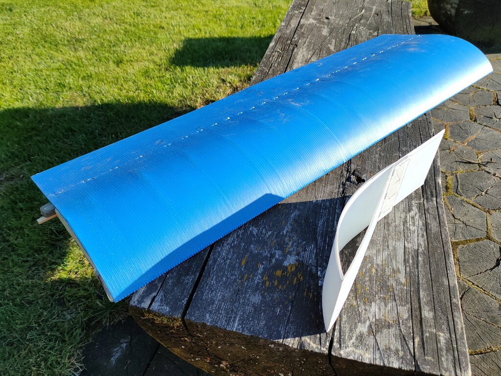

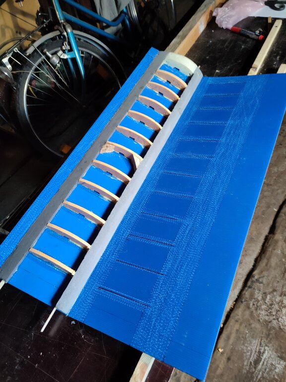

Ta odpowiedź cieszy się zainteresowaniem. zbjanik Opublikowano 24 Czerwca 2022 Autor Ta odpowiedź cieszy się zainteresowaniem. Opublikowano 24 Czerwca 2022 Odświeżam wątek o Marabucie- powoli mija szósty rok od jego powstania. Model choć już bardzo mocno wyeksploatowany w setkach lotów i po różnych przejściach, jest jednak ciągle jak to Hiszpanie mówią- flughafig, czyli zdatny do lotu. Postanowiłem zmienić skrzydła na nowe. Powiększona została cięciwa i rozpiętość, powierzchnia wzrosła o prawie 13%. Pierwowzór, przecież wolnolotka, gumówka, miał nieco przewymiarowaną powierzchnię statecznika poziomego, więc teraz ten zapas się przydał i nawet proporcje rzutu z góry są lepsze, a rozpiętość wzrosła z 1700 do 2010 mm. Obciążenie powierzchni natomiast zmalało, bo waga całości pozostałą na tym samym poziomie. Stało się tak z powodu zastosowania cieńszego coroplastu, oraz specyficznego profilu, nie do końca utworzonego z dwu powłok. Jest to taki ala Jedelski- zdjęcia wyjaśniają konstrukcję. Pierwszy lot wykonałem jeszcze bez zakończeń płata, które traktowałem bardziej jako element estetyczno wykańczający, więc nie absolutnie konieczny, ale później się okazało, że byłem w tzw. "mylnym błędzie". Start przebiegł gładko, prędkość oderwania wyraźnie niższa, od razu widać, że model idzie lepiej w górę niż ze starym skrzydłem, ale pierwsze tknięcie lotek o mało nie skończyło się glebą- całkowite ADHD w tej osi. Zastosowałem "manualny dual rate", czyli pozmieniałem umiejscowienie popychaczy w dźwigniach i serwach, żeby ograniczyć wychylenia i w sumie trochę się poprawiło, ale w locie po prostej, bez dotykania sterów, model wykonywał stałe poprzeczne wahania- cały czas robił samoistny "wing over"- coś jak Spitfire z tej pamiętnej sceny z chłopcem z rowerem na polnej drodze w filmie "O jeden most za daleko", tylko, że tam celowo robił to pilot. Zaczęło mi świtać, że przyczyną jest bardzo ostra krawędź natarcia, wynikła z zastosowalnej technologii i konstrukcji skrzydła (ściślej- kanaliki wzdłuż cięciwy)- zastosowałem więc turbulator (3mm paseczek coroplastu uciętego poprzecznie, powietrze więc przepływa przezeń). Na zdjęciach jest to wersja prowizoryczna, teraz jest już to porządnie wykonane. No i już można było na tym poprzestać, bo zrobiło się akceptowalnie. Ale zostały jeszcze te "ozdobne" końcówki skrzydeł! Tu szok: po ich zamontowaniu model całkowicie złagodniał: steruje się płynnie, nie holendruje, w korek nie chce wejść, chyba że go się zmusi. Można wyłączyć silnik, całkowicie zaciągnąć wysokość, patrzeć jak statecznie tonie i czekać aż wyląduje- na razie robiłem tylko przymiarki na większej wysokości, ale pewnie się odważę i spróbuję. Musiałem też odwołać ten dual rate i powrócić do większych wychyleń. W odwodzie miałem w razie co jeszcze jeden pomysł: sloty. Może mimo wszystko i tak je zrobię, choć już bardziej z ciekawości co będzie, niż z konieczności. Co prawda oblot jest wtórny- ale film musi być: 5
