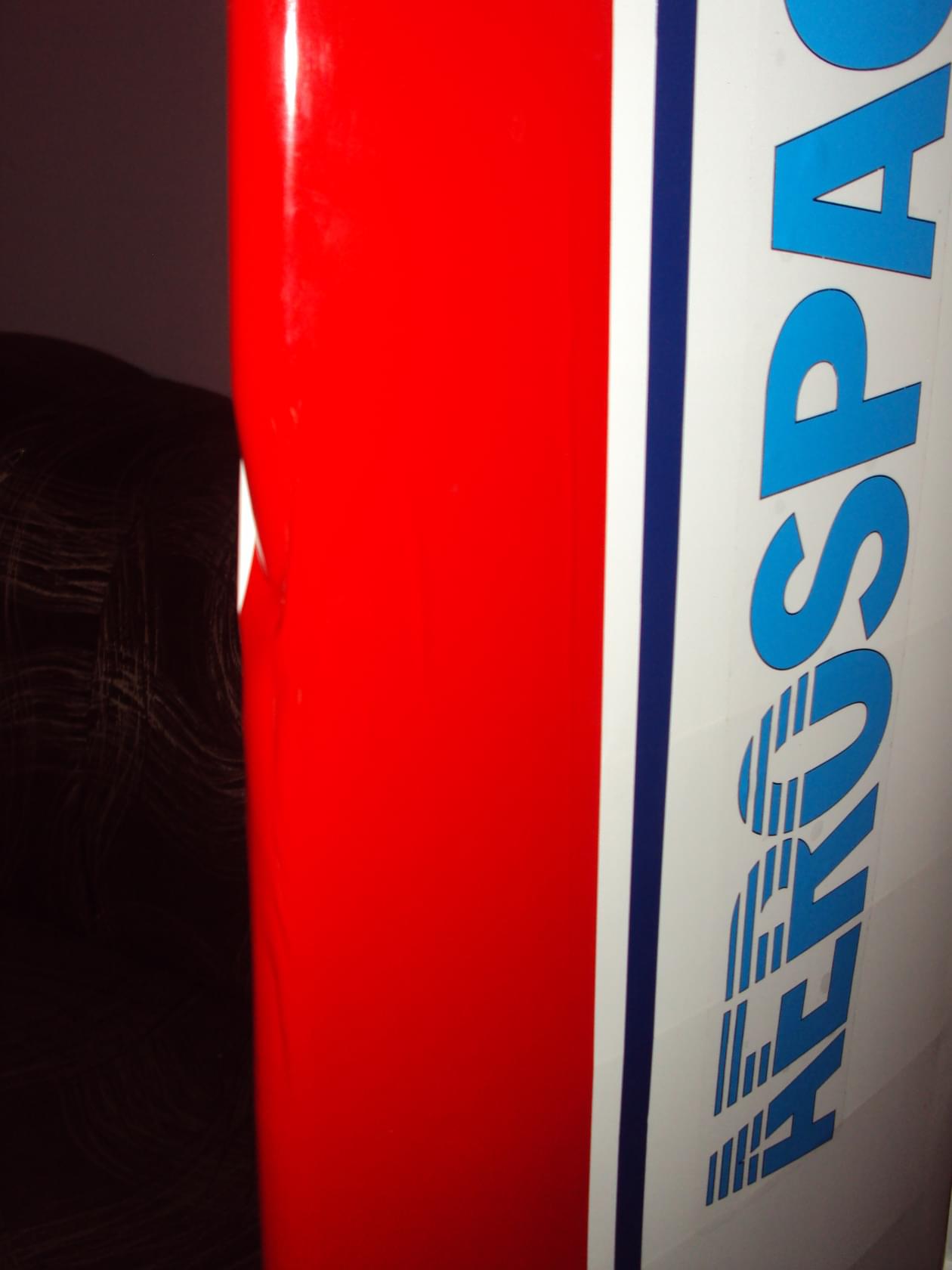

enter1978 Opublikowano 4 Kwietnia 2017 Autor Opublikowano 4 Kwietnia 2017 Mam kilka problemów z modelem i potrzebuję wskazówek. Ale po kolei. Przyszło dziś serwo więc jak było go nie zamontować i nie polatać? Ale podczas wstawiania serwa zauważyłem że coś lata w skrzydle, no i wytrząsłem takie coś ze skrzydła , model nigdzie skrzydłem nie uderzył. Nawet podczas lądowania z uszkodzonym serwem i wychylona lotką , kładł się na bok ale ziemi skrzydło nie dotknęło. A coś takiego się gdzieś tam odkleiło Po zamontowaniu serwa i ustawieniu wychyleń poszedłem polatać , ale to znowu zaskoczenie bo model źle latał . Do końca latał fajnie , powisiał kilka dni pod sufitem w garażu i się mu odmieniło Mocno go cięgnie dziobem do ziemi , na tyle mocno że nawet trymerem nie dało się go ustawić aby leciał prosto ,bo skończyła sie regulacja. Tak że to była męka a nie latanie i fajna zabawa, wybuchałem prawie dwa zbiorniki paliwa i doszedłem do tego że model bez silnika lata pięknie jak tylko dodam gazu silnie go ciągnie do ziemi. Na nożu nie chce prosto lecieć tak jak jeszcze kilka dni temu , jak tylko położę go np na lewe skrzydło to model nie leci prosto tylko od razu mocno skręca w prawo. Wychodzi na to że zmienił się kąt silnika i mocno ciągnie do dołu. Ale jak i kiedy , wisząc pod sufitem? Pomyślałem że te tuleje dystansowe mocujące silnik wgniotły sie w sklejkę i zmieniło się zaklinowanie silnika, podłożyłem duże podkładki ale nic to nie dało , model dalej ciągnie do ziemi a na nożu położony na skrzydło bardzo poważnie skręca. Nie mam pomysłu , mógł się zwichrować bądź odkleić domek silnika ? czy coś w tym rodzaju? A na koniec największy problem , silnikowi trochę się odmieniło i zaczął dość szybko chodzić na wolnych obrotach , na tyle szybko że model ruszał z miejsca bez problemu , pomyślałem że jest zimny i jak trochę pochodzi to trochę zwolni. Model nie był przywiązany ale stał kołami w takich wgłębieniach w ziemi i wyglądało jak by się nie był w stanie na takich obrotach jakie miał wydostać z tych zagłębień. Ale trochę to trwało model chodził a obroty były ciągle wysokie , więc postanowiłem wziąć śrubokręt i zmniejszyć obroty. Nim ja się odwróciłem i znalazłem śrubokręt , model dał radę wyciągnąć koła z zagłębień i spotkać sie z huśtawką. I mam problem. Bo uszkodził skrzydło , a ja nie za bardzo wiem jak się za to zabrać. Wygląda na to że została uszkodzona tylko krawędź natarcia, ale nie wiem jak otworzyć skrzydło . Czy usunąć całą folię w kolorze czerwonym ? , bo ona jest położona na białą folię na zakładkę. w ogóle nie wiem jak to rozebrać i złożyć , aby to miało ręce i nogi. Pomoże ktoś z naprawą tego skrzydła? Czy podgrzewając folię żelazkiem to na się odklei od białej folii? Z wymianą krawędzi natarcia sobie poradzę , ale z położeniem poszycia z folii raczej nie za bardzo , szczególnie że nie wiem odkąd dokąd zerwać folię.
Bartek Piękoś Opublikowano 4 Kwietnia 2017 Opublikowano 4 Kwietnia 2017 Na mój gust obluzowało się coś w mocowaniu silnika (samo łoże/domek/wręga silnikowa) i odkształca się, jak dodasz gazu. Może tez trwale coś się lekko przemieściło, powodując większe napięcia cięgła gazu (wyższe obroty).
enter1978 Opublikowano 4 Kwietnia 2017 Autor Opublikowano 4 Kwietnia 2017 Czerwoną folię usunąłem , a białą od spodu wyciąłem tyle aby odsłonić uszkodzenie. Ale jak to naprawić? To moja pierwsza naprawa drewnianej konstrukcji więc nie umiem nic. Czy to uszkodzenie trzeba załatać? czy wymienić samą krawędź natarcia a resztę uzupełnić? Czy trzeba usunąć całą krawędź natarcia i usunąć keson i wykonać to na nowo. Jak powinna wyglądać naprawa takiego uszkodzenia?
paweln7 Opublikowano 4 Kwietnia 2017 Opublikowano 4 Kwietnia 2017 witam zajrzyj do tego tematu http://pfmrc.eu/index.php?/topic/56485-zlin-trener/
enter1978 Opublikowano 4 Kwietnia 2017 Autor Opublikowano 4 Kwietnia 2017 witam zajrzyj do tego tematu http://pfmrc.eu/index.php?/topic/56485-zlin-trener/ Ja tam się nie znam , ale wydaje mi się że łatanie uszkodzeń może nie być dobrym pomysłem ( raczej nie latam spokojnie , wolał bym aby mi sie nie złożyło to skrzydło podczas jakiejś pętli) . Aby wykonać cały nowy keson nie mam tyle balsy. Mam jedną deskę 2mm . Ale uszkodzenie ma mniej niż 2cm w głąb , więc pomyślałem że może by tak odciąć na całej długości 2cm szerokości i dosztukować odcięte 2cm nową balsą , tak od góry jak i od dołu. Dwa paski 2cm szerokości mi wyjdzie z tej mojej jednej deski. A krawędź natarcia zrobię nową z balsy 5 mm . Ale nie wiem czy dobrze kombinuję.
pawel Opublikowano 4 Kwietnia 2017 Opublikowano 4 Kwietnia 2017 Kolego enter1978 nie rozczulaj się nad tym wgnieceniem. Wytnij zniszczony kawałek krawędzi natarcia i kesonu. Następnie wklej nowe, Mozesz użyć szpachli do balsy potem zaklej dokladnie folia i całe to larum niepotrzebne. Skrzydła Ci się na bank od tego nie złożą. Obciążenie głównie przenosi dzwigar to po pierwsze. Uszkodzenie jest bliżej końcówki skrzydła wiec tam moment zginajacy jest mniejszy niż przy kadlubie.
enter1978 Opublikowano 4 Kwietnia 2017 Autor Opublikowano 4 Kwietnia 2017 Ok dzięki. Problem w tym że zdemontowałem już krawędź natarcia , więc na załatanie dziury raczej juz za późno. Wymienię i krawędź natarcia i keson na głębokość uszkodzeń ale na całej długości skrzydła , czyli z KN i keson razem jakieś 3cm z głębokości skrzydła. Jedno żeberko jest też połamane ale do naprawienia. Ogólnie po oswojeniu się z uszkodzeniem , naprawa wydaje sie łatwa. .Teraz to bardziej niż to skrzydło martwi mnie co jest z tym silnikiem i dlaczego i gdzie coś puściło że zrobił sobie duży skłon i bardzo przeszkadza w lataniu.
