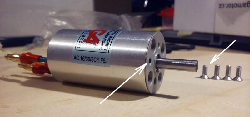

matmax Opublikowano 8 Kwietnia 2017 Opublikowano 8 Kwietnia 2017 Skoro jesteśmy przy napędach a MEGA AC16/30/3ce to popularny silnik do Jantara, zwrócę uwagę na pewną ciekawostkę. Nie jest nazbyt odkrywcza, bo każdy wie że należy sprawdzić głębokość otworu przed wkręceniem śruby. Jednak we wspomnianym silniku jeden otwór jest zwodniczo płytki. Trzy śruby dają się wkręcić ze stosunkowo dużym zapasem odległości od uzwojenia, ale jedna wchodzi prawie na styk (1mm rezerwy). Łatwo uszkodzić izolację cewki. Nieostrożność może doprowadzić do paskudnej awarii. Łatwo wyobrazić sobie scenariusz takiej historii... 1

stema Opublikowano 8 Kwietnia 2017 Opublikowano 8 Kwietnia 2017 Skoro jesteśmy przy napędach MEGA AC16/30/3ce ... Mateusz, czy śruby widoczne na zdjęciu dostałeś w komplecie z silnikiem ?

matmax Opublikowano 9 Kwietnia 2017 Opublikowano 9 Kwietnia 2017 Mateusz, czy śruby widoczne na zdjęciu dostałeś w komplecie z silnikiem ? Śrub nie ma w zestawie. Trzeba je samodzielnie dokupić/dorobić. Producent ich nie dodaje bo wręgi silnikowe bywają różnej grubości. Wojciech, to jest forum dyskusyjne. Czasami prócz treści merytorycznej zawiera poboczną. Tak to funkcjonuje na całym świecie. Ja osobiście bardzo cenię sobie luz naszego forum Rygor kojarzy mi się z państwem policyjnym, cenzurą i donosami... a feee.
