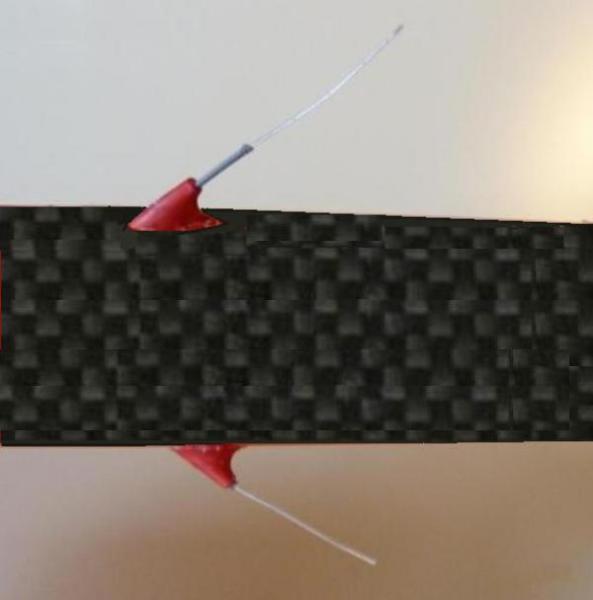

stema Opublikowano 22 Listopada 2016 Opublikowano 22 Listopada 2016 Anteny tymczasowo wyciągnięte i przyklejone białą taśmą. Tak to jest gdy fizyk się chemią zajmie i model całowęglowy nabędzie. Wojtek, ty teraz takie dynksy do anten będziesz musiał zastosować.
wojcio69 Opublikowano 22 Listopada 2016 Autor Opublikowano 22 Listopada 2016 Stefan bez jajców. Rurka silikonowa o fi 2mm przełożona przez kadłub i w nią wprowadzona antenka wystarczy.
stema Opublikowano 22 Listopada 2016 Opublikowano 22 Listopada 2016 Stefan bez jajców. Rurka silikonowa o fi 2mm przełożona przez kadłub i w nią wprowadzona antenka wystarczy. No dobrze, niech Ci będzie, że rurka silikonowa to też dyndks.
