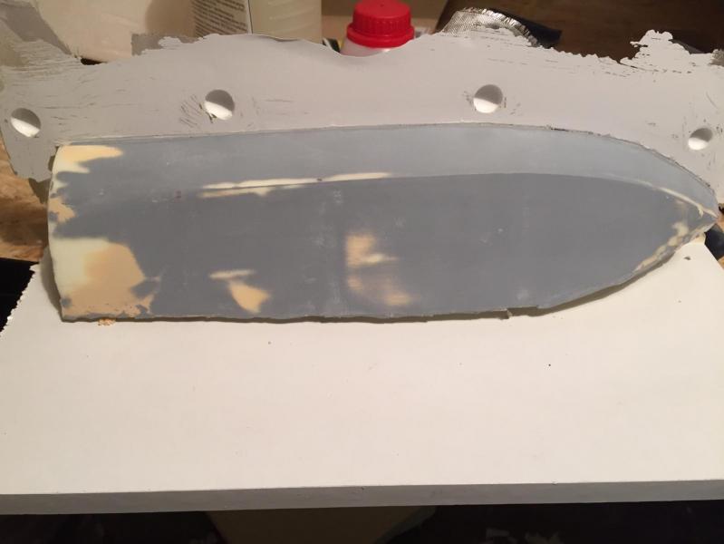

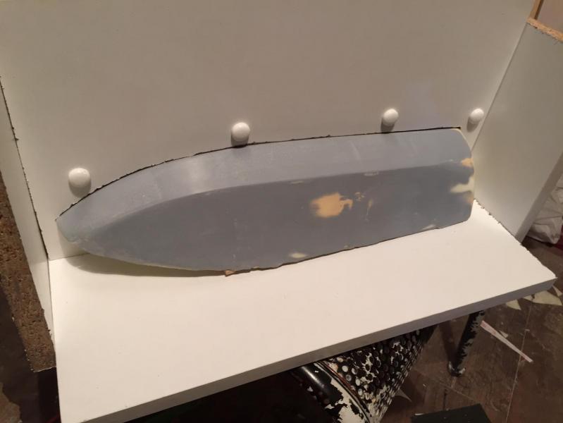

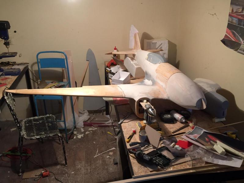

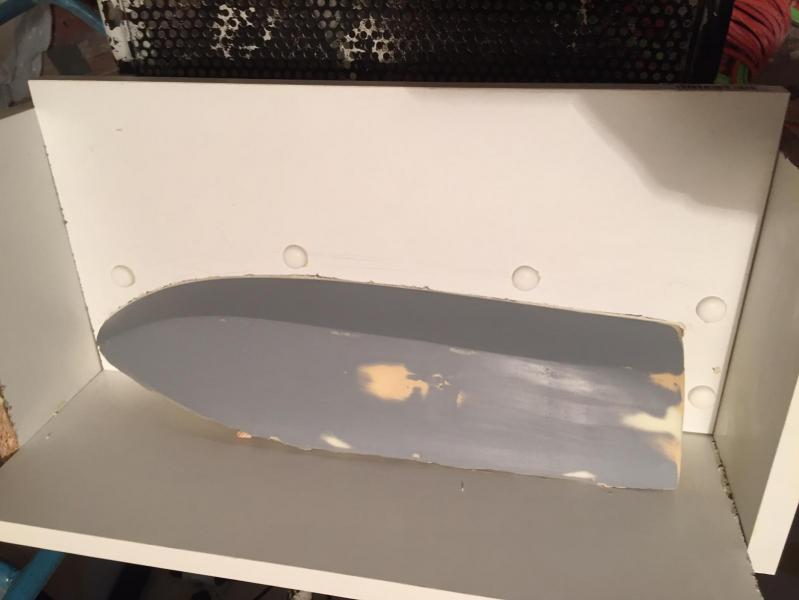

MaciejP Opublikowano 15 Grudnia 2016 Autor Opublikowano 15 Grudnia 2016 Czas na kilka nowych zdjęć. Przyszedł pierwszy silnik, dalej nie jestem pewien jak będzie mocowany, czy do domku będzie przykręcone łoże czy może domek będzie zintegrowany z łożem. Jak wykonam omaskowanie to będę wiedział coś więcej. Dziś rozpocząłem prace nad foremnikami. Już niedługo zobaczymy efekt, Duzo inspiracji czerpie z forum Podjałem decyzje że końcówki wykonam na nowo z pianki XPS, będą miały zwichrzenie geometryczne. Mam problem z zakupem zbiorników, potrzebuje zbiorniki koło 600ml ale takie które będą krótsze niż140mm oczywiście do silników żarowych.

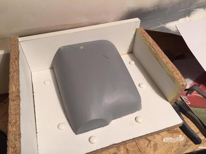

kesto Opublikowano 16 Grudnia 2016 Opublikowano 16 Grudnia 2016 Formę do kabiny mogłeś zrobić jednoczęściową. Jej kształt jest prosty i nie wymaga podziału formy dla wyciągnięcia wyrobu. 1
MaciejP Opublikowano 16 Grudnia 2016 Autor Opublikowano 16 Grudnia 2016 Racja, ale dla treningu nie zaszkodzi, to moje pierwsze formy w życiu.

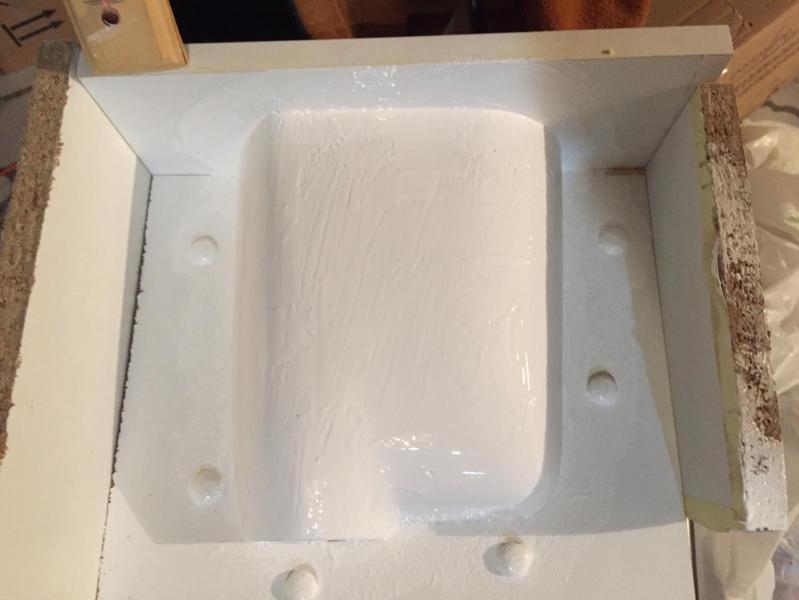

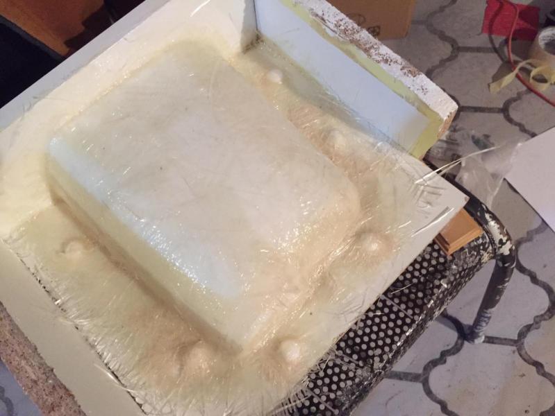

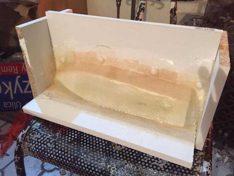

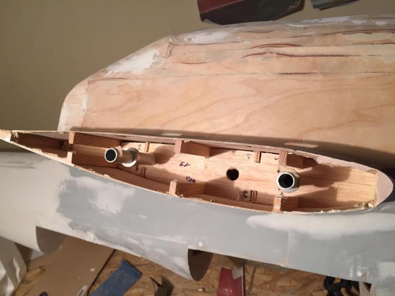

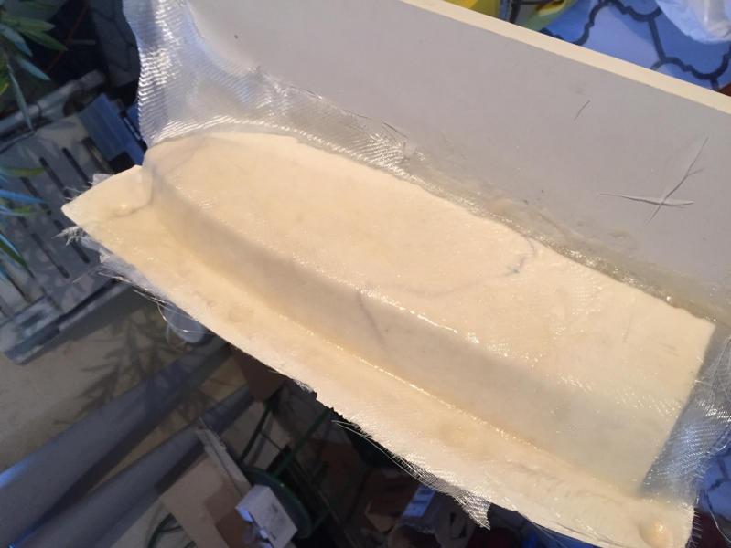

MaciejP Opublikowano 16 Grudnia 2016 Autor Opublikowano 16 Grudnia 2016 dziś wylaminowałem drugą połówkę form. zobaczymy czy uda się to rozłączyć jutro. otworzyłem też centropłat z drugiej strony celem wzmacniania mocowania rur.

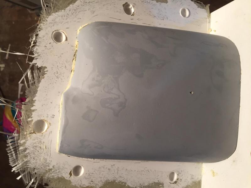

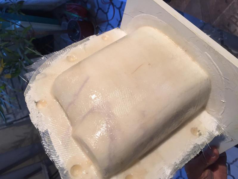

MaciejP Opublikowano 17 Grudnia 2016 Autor Opublikowano 17 Grudnia 2016 Dziś wyjąłem kopyta z form. Miałem trochę problem z wyjęcie kopyta osłony silnika, cześć żelkotu została na foremnikach. Generalnie z moich obserwacji wynika że żelkot kładziony pędzlem tak średnio się nałożył, do tego cały czas walczyłem z niską temperaturą co o mało nie skończyło się eksmisją z domu razem z zalaminowanymi formami. Pierwszą maskę postanowiłem zrobić bez żelkotu. Mam żywicę która nie wymaga tak wysokiej temperatury jak żelkot a w mojej piwnicy nie jest zbyt ciepło. ciekaw jestem jak odejdzie od formy pierwsza maska.
Grifon Opublikowano 17 Grudnia 2016 Opublikowano 17 Grudnia 2016 Miałem tak samo, musiałem poprawiać kopyto bo żelkot się pogryzł z lakierem.
mmodel Opublikowano 18 Grudnia 2016 Opublikowano 18 Grudnia 2016 Witaj, ile razy woskowałeś kopyto? I powiedz jakich dokładnie materiałów użyłeś do laminowania. Pozdrawiam MM PS. Na forum jest kilka dobrych relacji z procesu laminowania form, warto odgrzebać
MaciejP Opublikowano 18 Grudnia 2016 Autor Opublikowano 18 Grudnia 2016 Wszystkie materiały kupiłem w sklepie na Okopowej, konkretnie to muszę sprawdzić jakie bo nie pamietam. Wpakowałem 4 razy. Myśle ze głównym problemem jest temperatura. Wczoraj zrobiłem maskę bez zelkotu. Dzis ja wyjąłem i wyszła fajnie. Oczywiście korzystałem z tematów na forum dotyczących robienia form, sa bardzo pomocne.
mmodel Opublikowano 18 Grudnia 2016 Opublikowano 18 Grudnia 2016 Nie wiem jakiego wosku użyłeś ale przeważnie woskuje sie 5-6 razy( nawet zwykłą pastą do podłóg). Dobrze jest też dać polialkohol. Temperatura nie ma znaczenia jeśli nie jest za wysoka. Żelkot czymś rozcieńczałeś?
MaciejP Opublikowano 18 Grudnia 2016 Autor Opublikowano 18 Grudnia 2016 Nie wiem jakiego wosku użyłeś ale przeważnie woskuje sie 5-6 razy( nawet zwykłą pastą do podłóg). Dobrze jest też dać polialkohol. Temperatura nie ma znaczenia jeśli nie jest za wysoka. Żelkot czymś rozcieńczałeś? Z tego co pamiętam z laminowania przy dużych szybowcach to temperatura ma duże znaczenie. Na żelkocie który kupiłem jest napisane że ma być min 18st C. W sklepie gdzie się zaopatruje pani mówiła żeby było przynajmniej 20st. Żelkot przy złej temperaturze może być zbyt kruchy lub gumiasty. Jak widać bez żelkotu maska wyszła całkiem nieźle, nie było też problemu z jej rozdzieleniem od formy. Myślę że sobie odpuszczę używanie żelkotu do wiosny kiedy będą już wyższe temperatury. Przy następnych formach muszę się bardziej skupić na dopracowaniu kopyta.
mmodel Opublikowano 18 Grudnia 2016 Opublikowano 18 Grudnia 2016 No tak... ja myślami byłem przy wosku... Przy laminowaniu jest tak jak piszesz.

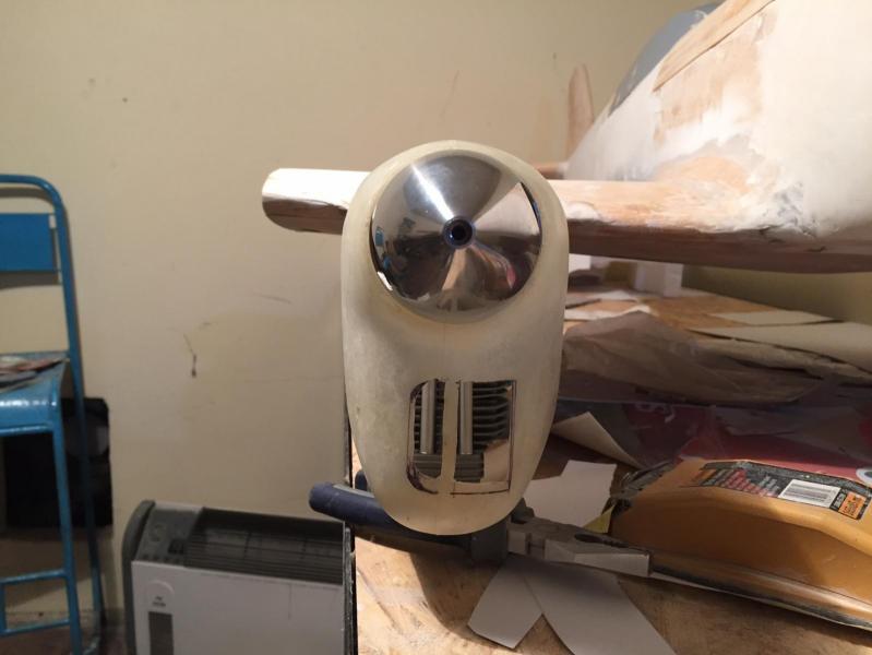

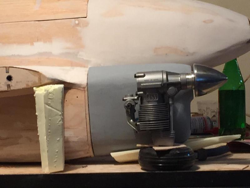

MaciejP Opublikowano 27 Grudnia 2016 Autor Opublikowano 27 Grudnia 2016 praca powolutku idzie do przodu, niestety nie udało mi się jeszcze zakupić odpowiednich zbiorników plaiwa. Wykonałem drugą maskę, przymierzyłem silnik, który pasuje akurat z małym luzem. Prawdopodobnie wykonam domek integralny z łożem silnika aby mieć więcej miejsca na zbiornik paliwa w gondoli. Zastanawiam się tylko w jaki sposób dokładnie ustawić silniki w stosunku do kadłuba i do siebie ?

MaciejP Opublikowano 27 Grudnia 2016 Autor Opublikowano 27 Grudnia 2016 to teraz pytanie jak zmierzyć tą równoległość i jak ją uzyskać. Mam parę pomysłów ale może coś podpowiecie ?
Tomek Opublikowano 27 Grudnia 2016 Opublikowano 27 Grudnia 2016 Kartka i rzut z góry, na kartce rysujesz osie ,a potem tylko kątownik 90 stopni i przenosisz na model ustawiony nad kartką.
Grifon Opublikowano 27 Grudnia 2016 Opublikowano 27 Grudnia 2016 Mam ten sam problem myslalem o dwoch listewkach przykreconych na wały smigieł.Jak dojdziesz co i jak to nie zapomnij o opisie ze zdjęciami jak ustaliles centrycznosc osi.
