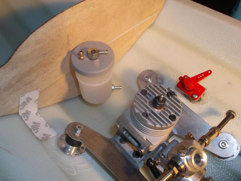

Budują się następne łódki. Obie na porządne sprawdzone motorki MVVS 3,5. Całość budowy nie odbiega od schematu, ale w szczegółach paliwowych są drobne zmiany. W obu budowanych łódkach zbiorniczki wyrównawcze będą zamontowane na przedniej wrędze i  regulatory paliwa będą się różniły od siebie i będą inaczej mocowane.

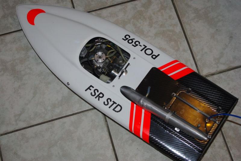

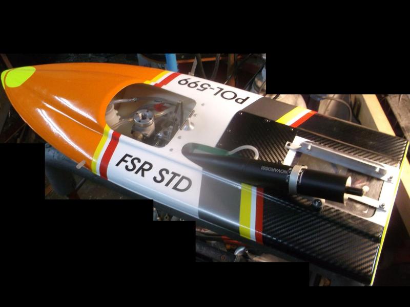

Pierwsze zawody już niedługo więc prace jesienno- zimowe się kończą.
Poniżej jedna z kolejnych łódek została ukończona.
jak zwykle drobne zmiany w stosunku do poprzednich egzemplarzy

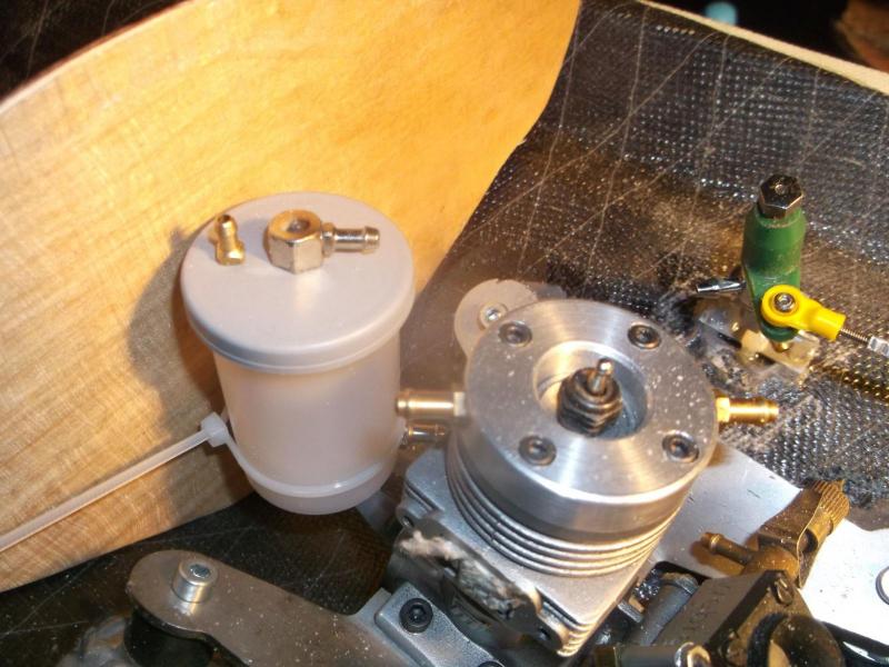

W tym modelu zamiast oryginalnego gaźnika od MVVSa zastosowałem gaźnik DYNAMIX od webry 6.5 cm.
Kiedyś motorki całkiem nieźle pracowały na tych gaźnikach więc myślę, że i teraz nie będzie inaczej. Z uwagi na to,że te gaźniki były nieco kapryśne, więc w tym przypadku zastosowałem bardziej złożony regulator paliwa.
Zmieniłem nieco zamykanie pokrywy radia i mocowanie tabliczki. Zamiast aluminium zastosowałem profile węglowe
Z racji tego ,że mocno poszedłem w lekkość łódki, więc wszystko starałem się wykonać z jak najlżejszych materiałów i przy minimalnej ilości lepidła.
Szczegóły na zdjęciach.

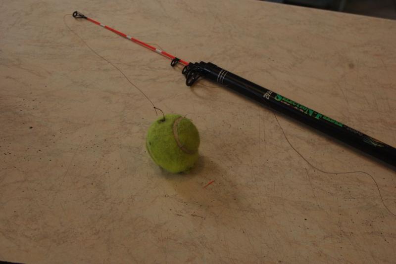

Właśnie uświadomił mnie jeden kolega, że ci co ewentualnie będą chcieli budować czy już zbudowali swoje łódki, boją się, że jak stanie na wodzie to kaplica. Nie żadna kaplica, bo każden jeden rasowy łódkarz posiada porządną wędkę z piłką tenisową na końcu żyłki i jak łódka staje, to się rzuca i przyciąga łódkę właśnie za pomocą tej piłki tenisowej.
Jak się ma wprawę, to wystarczy jeden rzut. I musimy pamiętać, żeby nie pływać za daleko bo wtedy naprawdę jest kaplica i trzeba czekać,żeby wiatr przywiał łódkę do brzegu , albo płynąć po nią osobiście, co czasem jest nawet przyjemną rzeczą :). Tak czy owak model odzyskamy na pewno, bo zawsze do jakiegoś brzegu wiatr go przywieje.

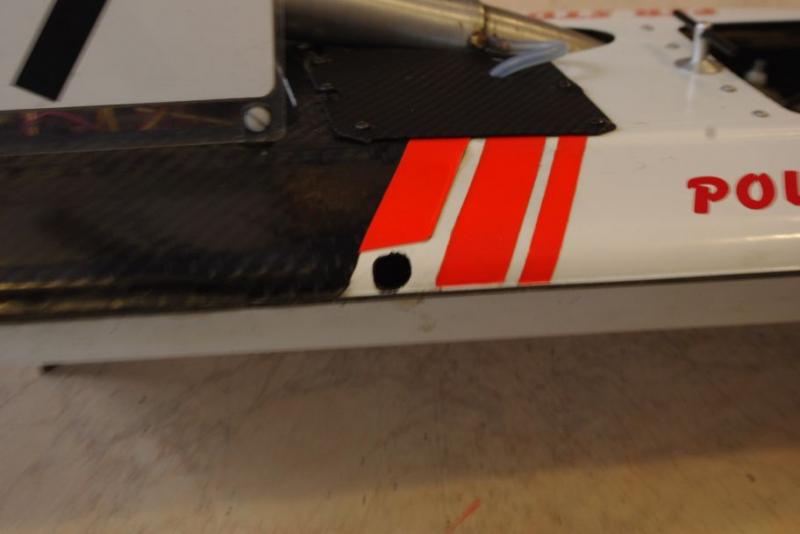

Łódka może nabrać wody w czasie ostrego pływania do przedziału silnika. Jeżeli nie zrobimy odpowiedniego odpływu to w końcu w krańcowym przypadku woda może zatrzymać silnik, a juz na pewno spowoduje, ze będzie gorzej pracował..

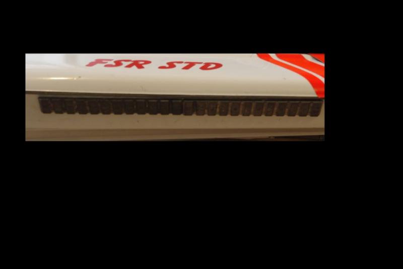

Kiedyś robiliśmy przemyślne ssawki na dnie z rurek , ale to nie wiele pomagało. Ktoś wpadł na pomysł , żeby wywiercić otwór w prawej burcie tuż przed wręgą przedziału radia ( bo łódka przeważnie skręca w lewo) i okazało  się, że to jest genialny pomysł. Przez ten otwór za pomocą siły odśrodkowej wylata cała woda, która wpada do przedziału. To działa.

A swoją droga patent z piłeczką tenisową sobie zmajstruję - dotychczas miałem duży spławik z ciężarkiem kroplowym, ale ten jest lepszy, bo przy przypadkowym
trafieniu w model nie zrobi wgniota !!  B)

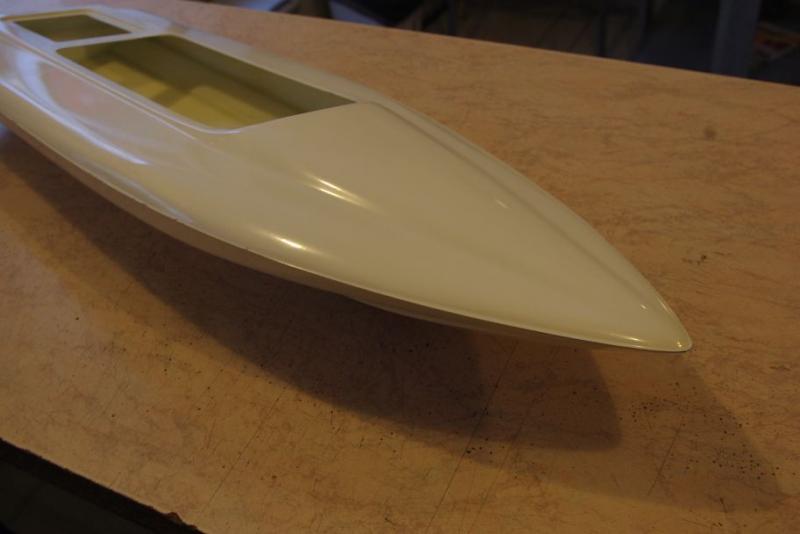

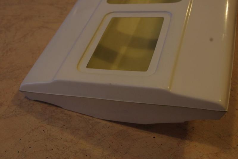

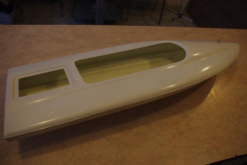

Jako, że te nasze ORIONY zaczęły na dobre królować w  FSR STD i chyba aktualnie nie ma lepszego kadłuba do tej klasy, to i tak został ów kadłub zmodyfikowany.
Teraz odpada nam operacja klejenia dołu kadłuba z górą.
To ma naprawdę bardzo dobre strony ponieważ mając kadłub już sklejony w formie mamy 100% pewności ,że geometria łódki jest idealna. Poprzednio można było przy nieumiejętnym klejeniu powichrować nasz kadłub, co na dobre na pewno mu nie wychodziło.
Teraz jest tak, jak być powinno i troszkę pracy się przyoszczędzi. :)
