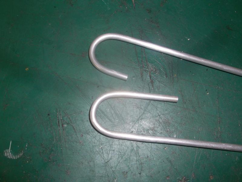

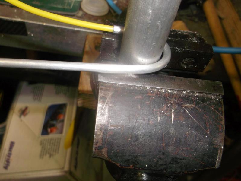

Doszedłem do chłodzenia. I tu już żadnych plastików nie będzie.

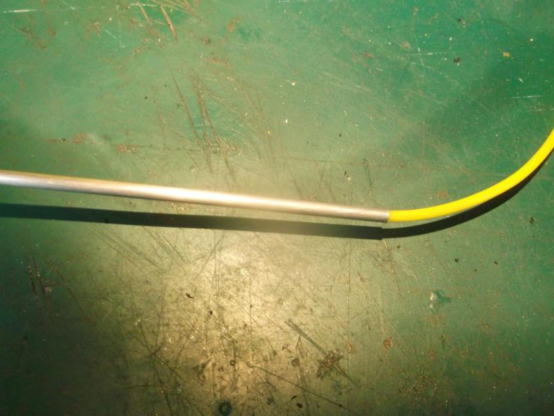

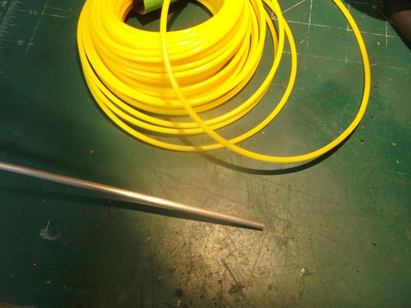

Będą wygięte odpowiednio rurki. Jako, że idziemy na lekkość więc w tym przypadku cienkościenne aluminiowe 4x3
Niektórzy mają problem z dokładnym wygięciem takiej rurki w odpowiedni sposób.
Są na to różne sposoby czasem egzotyczne. Np jeden kolega wlewa do rurki roztopiony ołów, Można wsypać drobny piasek.
Można wlać wodę i zamrozić. Można użyć odpowiedniej giętarki do rurek ale kto ja posiada...?
Ja użyłem do wygięcia plastikowej żyłki od kosy elektrycznej.
Sposób sprawdza się idealnie. I im dokładniej żyłka wsuwa się do rurki tym lepiej.
I w ogóle, to te żyłki od kos są całkiem dobrym materiałem na cięgna gazu czy paliwa i mogą być bardzo dobrym zamiennikiem linek stalowych.
Najważniejszą czynnością jest podgrzanie rurki w miejscu gięcia. Tak aluminiowej, jak i mosiężnej.
Rurki robią się w tym miejscu na jakiś czas o wiele bardziej plastyczne co bardzo ułatwia gięcie.
Zrobić to należy przed gięciem i przed wsunięciem plastikowego rdzenia.
Po jakimś czasie po wygięciu rurki wracają do swojej początkowej  sztywności
Jak giąć pokazałem na zdjęciach. Polecam, bo sposób sprawdza się idealnie i jest bardzo prosty i powtarzalny.

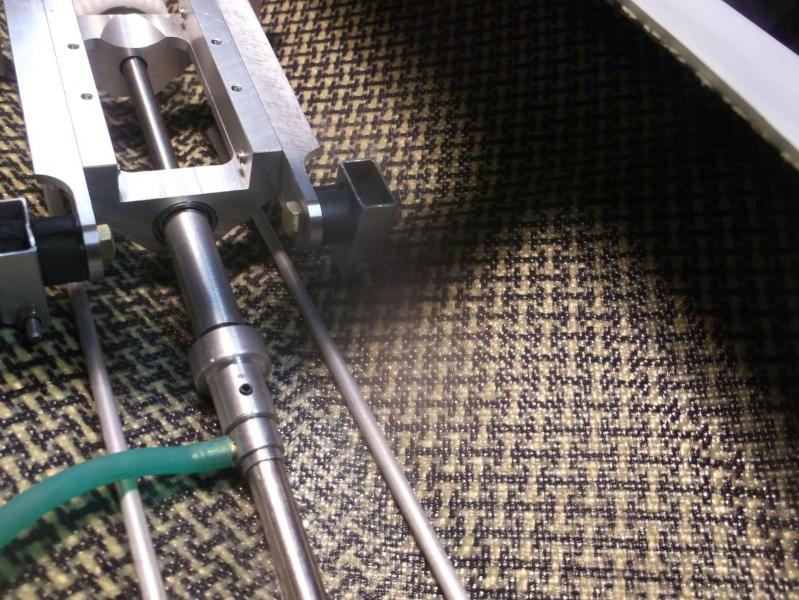

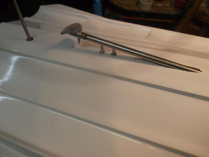

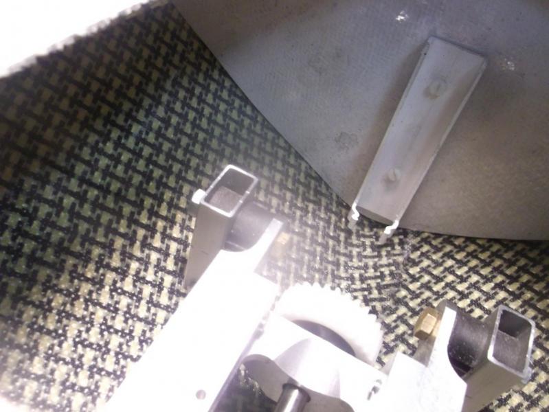

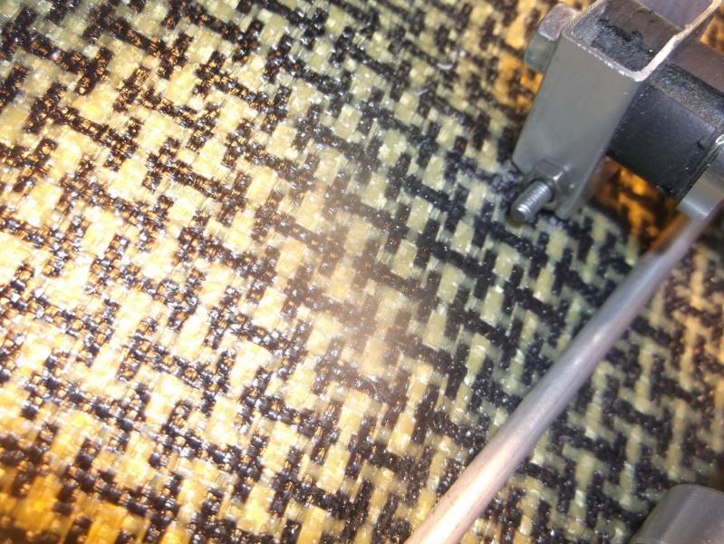

Łódka się buduje choć nie tak szybko jak bym chciał,ale praca się powoli posuwa do przodu.
Stan na dzisiaj:

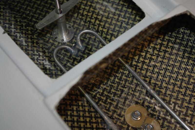

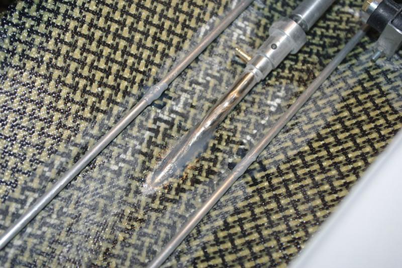

Wał wstępnie wmontowany. Dławica steru także. Zespól przekładni przypasowany do wału i ustawiony w odpowiednim miejscu.
Rurki chłodzenia na swoim miejscu, choć z tym jeszcze trochę pracy będzie.
Najważniejsze: Wszystko MUSI być ustawione idealnie w osi( co już nie raz pisałem). Do tego precyzyjnego ustawiania zespołu napędowego został wytoczony sztywny zmiennik sprzęgła, który ma zniwelować wszelkie odchyłki od osi.
Ten łącznik musi być wykonany bardzo dokładnie i bez luzów.
Szczegóły na zdjęciach Jeżeli któryś z kolegów czegoś nie wie to proszę pytać, choć jak myślę wszystko jest dokładnie pokazane.
A.C.
aPo bardzo dokładnym ustawieniu detali wklejnych na stałe w łódkę, wstępnie te elementy wkleiłem.
Użyłem do tego POXIPOLU bezbarwnego z powodu, że szybko zastyga i nie pozostawia niepotrzebnych plam.
Klejenie jest wstępne, po krawiecku przyfastrygowne. Jak jeszcze ustawię dokładnie łoże, to wszystko zostanie wklejone porządnie.
Bardzo ważne jest zmatowienie powierzchni w kadłubie i odtłuszczenie elementów metalowych gdyż z doświadczenia wiem, że bez tego przyklejone, czy przylaminowane detale nie do końca dobrze się trzymają.
Co wychodzi w praniu, czyli w najmniej odpowiednim momencie.Np przed najważniejszym wyścigu w sezonie. Co już kiedyś się nam zdarzyło..

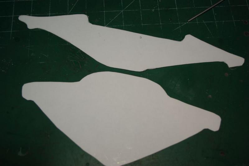

Ja do wykonania wręg użyłem w tym przypadku już nie sklejki jak w STD, tylko laminatu epoksydowego, który sam sobie wykonałem domowym sposobem laminując kawałki odpadów tkaniny szklanej  między dwoma kawałkami szyby szklanej.
Po utwardzeniu zrobił mi się całkiem porządny kawałek płaskiego i równego laminatu o  jednolitej grubości ok 1mm co w zupełności dla tej łódki wystarczy.
Do żywicy dodałem białego barwnika do epoksydu. W sumie tylko dla estetyki, bo ten barwnik niczego nie zmienia jeżeli chodzi o wytrzymałość płytki.
Na podstawie szablonu, który dodawany jest do każdej odbitki jeżeli pochodzi ona z tzw legalnego żródła a ta pochodzi na pewno i nie jest żadną piracką kopia, tylko produktem nabytym za wiedzą i zgodą właściciela praw autorskich, co jest potwierdzone odpowiednią wklejką w kadłubie.
Szablony nigdy dokładnie nie pasuja do kadłuba idealnie, ale są dobrym materiałem wyjściowym i znacznie przyspieszają dopasowanie wręg.
Ja sobie te rysunki wydrukowałem i zalaminowałem grubszym laminatem. Później to już wszystko jest proste. Jak sie ma troszkę wyobraźni i doświadczenia oczywiście :)
Wręgi dopasowane  dość dokładnie obrysowane na płycie i wycięte najzwyklejszą piłką włosową.

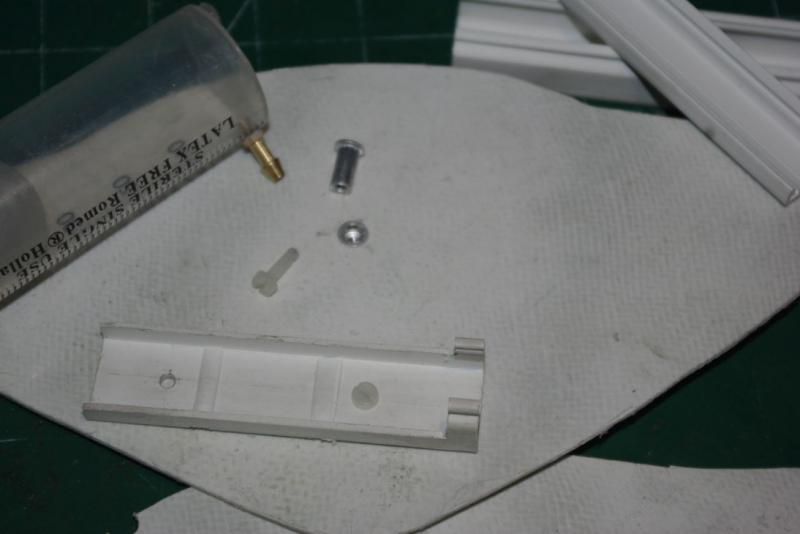

Jako, że idziemy na lekkość, staram się wykonywać wszystkie detale z najlżejszych materiałów unikając tam gdzie można metalowych elementów.

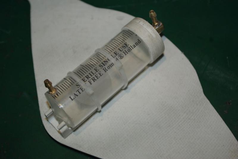

W przypadku mocowania zbiorniczka wyrównawczego użyłem jako podstawy kawałka listwy elektrycznej do ukrywania przewodów.
Po odpowiednim wycięciu wyszedł mi całkiem zgrabny detal.

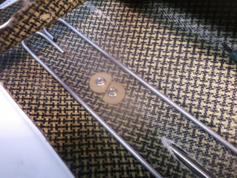

Przymocowałem ta podstawę do wręgi przedniej za pomocą nitonakrętek aluminiowych  i plastikowych śrubek M3.
Nitonakrętki to w sumie jest całkiem dobry sposób mocowania detali w modelach. I niedoceniany przez modelarzy. W wielu przypadkach w cale nie potrzeba do nitowania drogiej nitownicy.
Tu do zaciśnięcia wystarczyło imadło i czucie w rękach :).
Szczegóły jak mi się wydaje poglądowo pokazałem na zdjęciach.

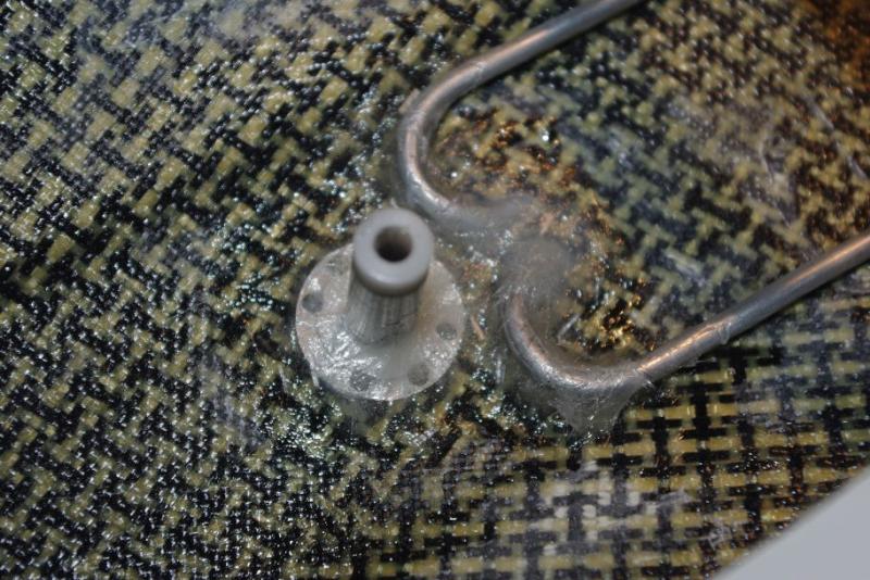

Pomimo, że do sezonu jeszcze dość daleko, ale roboty dużo a czasu coraz mniej.

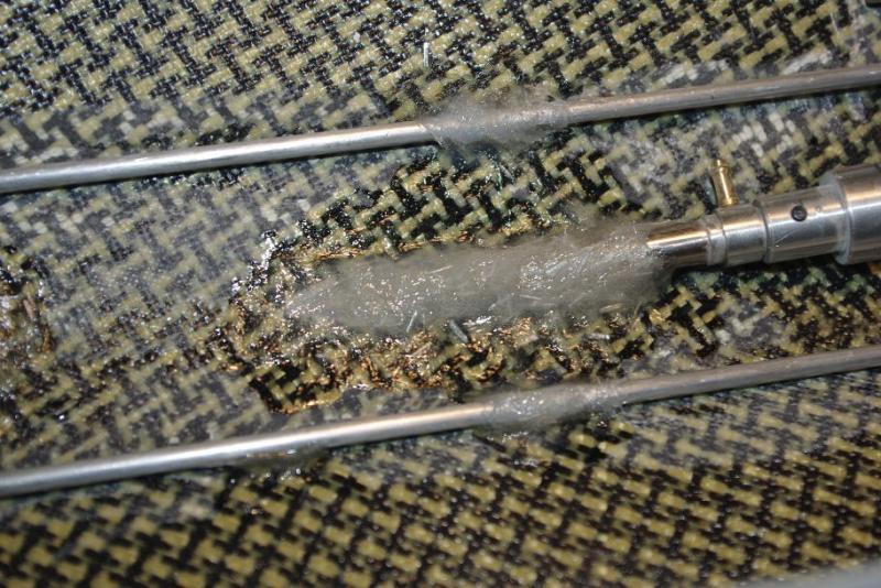

Więc dzisiaj wkleiłem prawie na gotowo dławicę wału i obsadę steru.

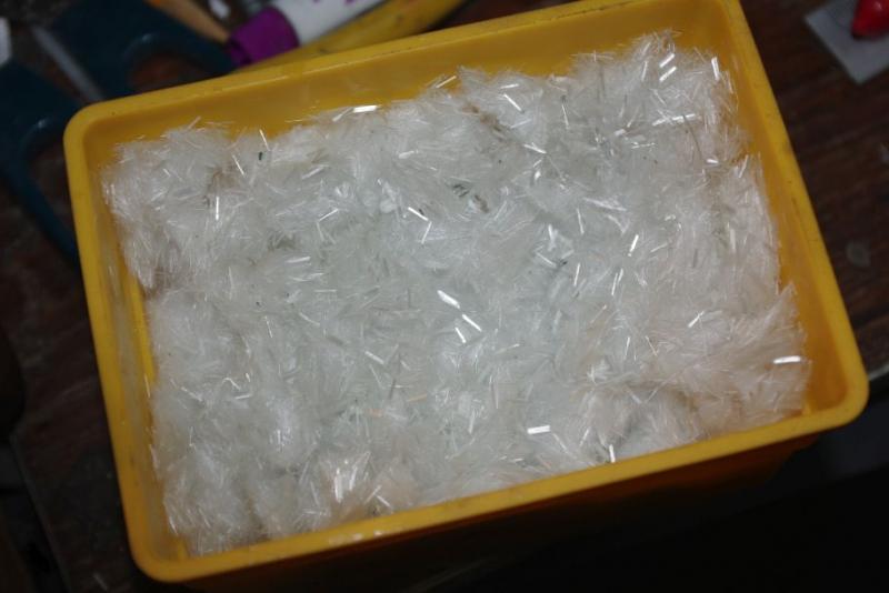

Do tego klejenia użyłem żywicy epoksydowej i ścinków włókna szklanego które to ścinki nabyłem u HAVLA.
Od jakiegoś czasu zacząłem używać ścinków ciętych nożyczkmi z tkaniny, ale jednak te "kupne" są lepsze.
Dlaczego ścinki, a nie kawałki tkaniny? Bo taka mieszanka o wiele lepiej się układa podczas klejenia i jest o niebo wydajniejsza.
I na pewno bardzo wytrzymała.
Żeby te ścinki były bardziej miękkie, lepiej się mieszały i układały , to je dodatkowo pociąłem urządzeniem kuchennym, które się chyba nazywa malakser.
Kupiłem gdzieś taki malakser za grosze, bo nigdy nie wiadomo, co się człowiekowi może wżyciu przydać.
Przydał się właśnie do rozdrabniania ścinków.
Odradzam stanowczo używania takiego urządzenia nad którym pieczę trzyma żona,bo można później po łbie tym narzędziem dostać.
W każdym razie malakser bardzo dobrze rozdrabnia włókno.
Metoda pozwala oszczędzić na wadze ponieważ do tego klejenia zużyłem bardzo niewiele żywicy.Ze dwa razy mniej jak przy użyciu kawałków tkaniny.
I o wiele szybciej to zrobiłem
Po stwardnieniu tej papki wyrównam ją Dremelkiem i położę dla kosmetyki cieką warstwę tkaniny szklanej.
Ale to później.
