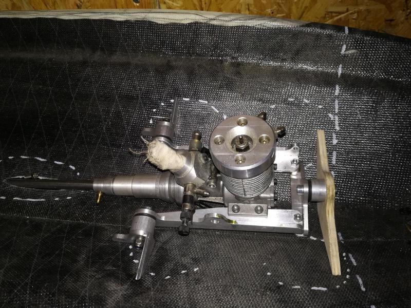

Jak ważne jest ustawienie silnika, wału i odpowiednie wyważenie modelu można zobaczyć na tym filmiku.
W tym modelu wszystko zostało wykonane źle. I tu nic nie da się poprawić.
Bardzo dobrze widać skutek  sił działających na model, a zwłaszcza  momentu obrotowego silnika. Silnik kręci się w jedną stronę,  łódka chce się kręcić w drugą. Dlatego właśnie stosujemy doważanie  na lewej burcie. I w tej nowej łódce też takie doważanie będzie.

Narobiłeś się chopie jak mało kto imponująco to wygląda ale można to kosza włożyć. Po 1 lordy po to się daje aby na wszelkie strony tłumić drgania silnika więc  te  tulejki są zbędne szczególnie w tak małym silniku po ich usunięciu będzie super zawieszenie bo reszta łoża jest ładnie zrobiona i praktyczna. Natomiast osłona sprzęgła to porażka!!!
 Kiedy silnik drga na boki osłona go bardzo tłumi i stawia wiele nie potrzebnych oporów na wał silnika. Drgania po osiowe zapewnia sprzęgło gumowe typ Kalistratowa idealnie do tego się nadaje i jest najlepiej przemyślanym sprzęgłem jakie stosujemy Rysiek D robi je dla różnych pojemności i nic lepszego nie znajdziesz , natomiast dławica z łożyskiem powinna być odsunięta od sprzęgła nawet 5 cm. wał wchodząc na obroty samoczynnie się centruje do osi silnika nawet jak masz małe uchybienia w liniowości wał silnik  na lordach się to kompensuje. Ale gdy brak idealnej linii wału z silnikiem tracisz na szczytowych osiągnięciach silnika. aby tego uniknąć dobrzy modelarze wklejają dławicę  z wałem śruby na sztywnej idealnie wyosiowanej  tulei z  silnikiem łożem jako monolit. twoje rozwiązanie przerabialiśmy  już 30 lat temu i wielokrotnie koledzy się przekonali że jest do bani.Pozdrawiam Władek
A skoro już zdecydowałeś się robić łoze na lordach to za silnikiem też musisz założyć 1 lub dwa lordy jeden możesz dać w osi silnika za deklem i będzie super. i nie ma mowy o jakim sztywnym mocowaniu a zdjęcie tak to pokazuje że lordów z tyłu brak.

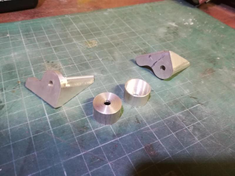

W temacie FALCONA wykonuję detale, które będą w tej łódce zamontowane.
I tak: mocowanie zbiornika i osłona przed temperatura, cięgna gazu( temat będzie rozwinięty). No i tajemne sprawki dotyczące samego silnika (ale to już mała tajemnica...).

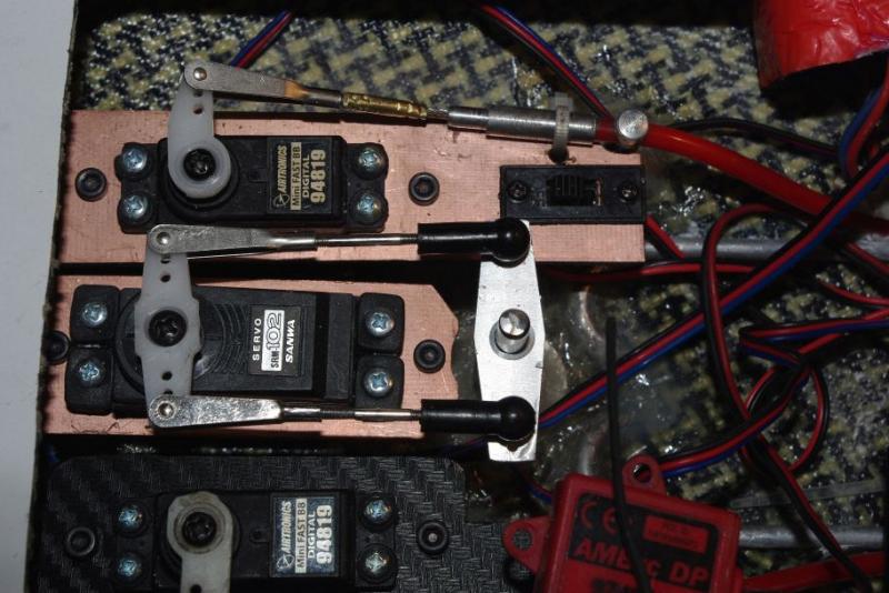

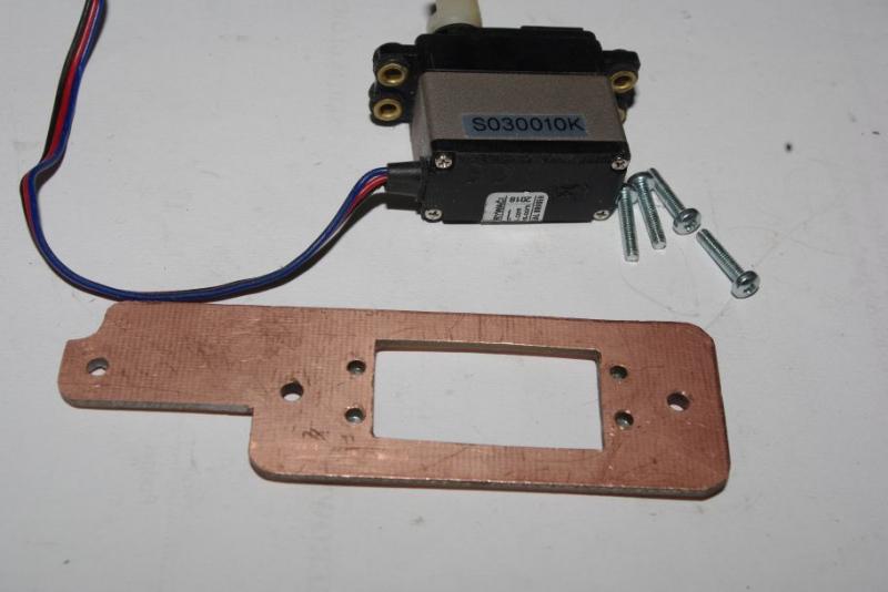

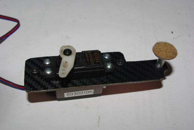

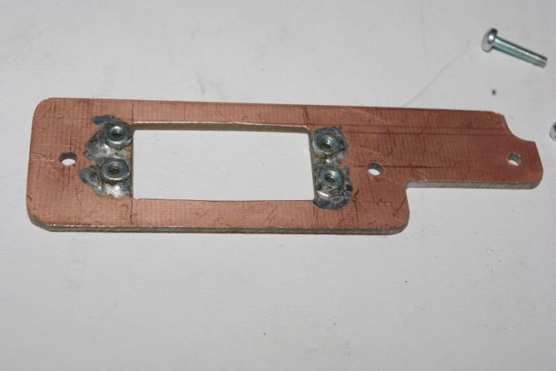

W temacie tej łódki wreszcie zmontowałem i ustawiłem dokładnie wszystkie serwa w modelu. Co w przypadku regulacji paliwa w tym silniku wcale proste nie było.
Podstawki zostały wykonane z laminatu szklanego  z miedzią używanego do płytek  grubości 2mm.
Takie płytki laminatowe są najlepszym materiałem na podstawki pod serwa do ślizgów.I są bardzo łatwe do zdobycia za niewielkie pieniądze.
Jak to zostało wykonane widać na fotografiach,
Sposób prosty i stosowany powszechnie.
Jako, że mi się trafił laminat pokryty miedzią obustronnie, co zbyt ładnie się nie prezentuje, więc zastosuję tu także modelarskie Disco Polo i okleję te podstawki folią. Na pewno będzie się to o wiele lepiej prezentowało niż ta miedź.
Można to oklejenie potraktować jako dodatkową dekorację łódki :)
Płytki stanęły na solidnych słupkach duralowych co całkowicie wyeliminuje jakiekolwiek luzy lub przesunięcia.

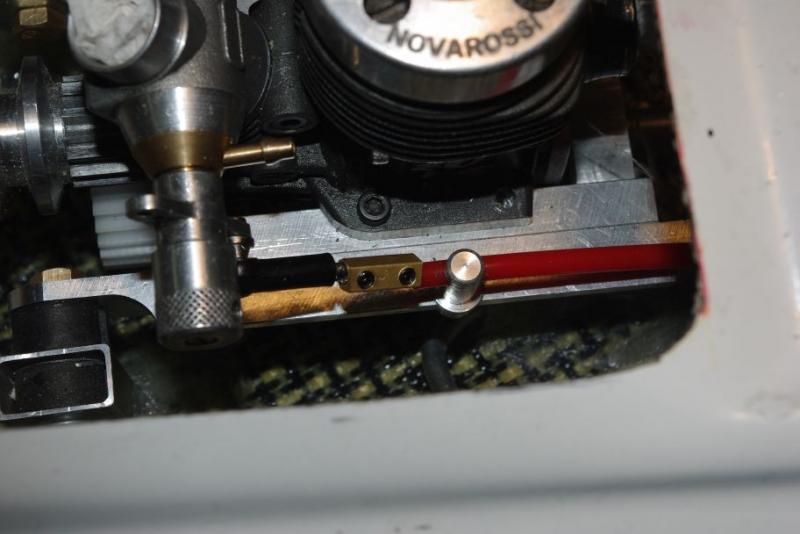

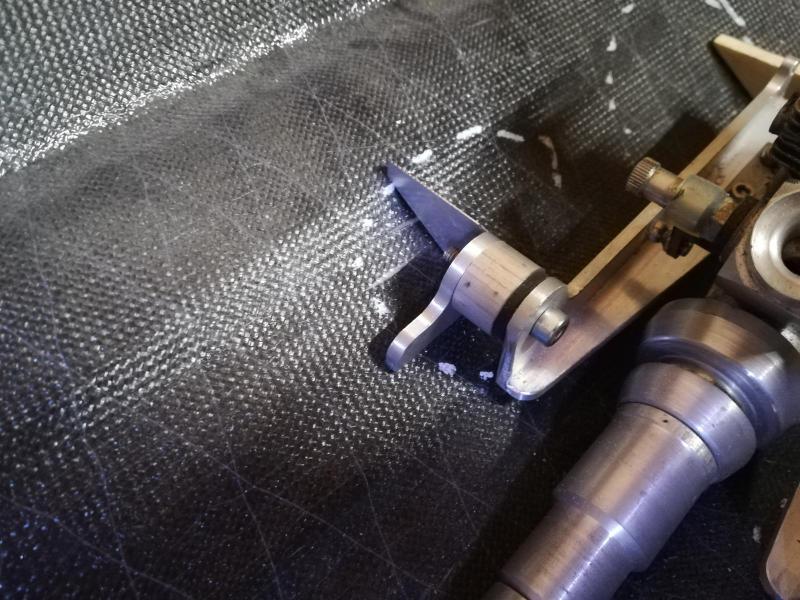

W gaźnikach NOVAROSSI regulator paliwa zintegrowany z gaźnikiem jest tak wykonany,że dźwignia podczas obrotu stawia bardzo duże opory, co w znacznym stopniu utrudnia montaż całego  układu  ( użytkownicy  tych silników wiedzą o co chodzi).
Trochę się z tym montażem męczyłem i musiałem zastosować dodatkowe usztywnienia całego pancerza . Całość musi działać idealnie, wiec luzów żadnych nie może być.
Przepustnica gaźnika obraca się w korpusie luźno więc dodatkowych usztywnień nie potrzebuje.
Na płytce serwa przepustnicy zamontowałem małą podstawkę pod transponder AMB w taki sposób, żeby nie przeszkadzał w pracy serwa i był ustawiony jak najwyżej w przedziale radia ponieważ od tego m/in zależy jakość sygnału transpondera.
Do montażu wystarczy kawałek rzepa gdyż w tym przypadku, żadnych wielkich mocowań nie potrzeba bo transponder i tak sobie nigdzie nie pójdzie...
Popychacz musi być rozłączny, więc jako element zastosowałem mosiężną wkładką stosowaną w kostkach elektrycznych. Patent sprawdzony i niezawodny.
Gwintowane nakładki na linki cięgła wykonuję sam, ale o tym już było.
Najważniejsze jest to, żeby to wszystko działało precyzyjnie  bez luzów i nadmiernych oporów.

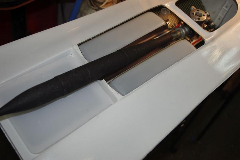

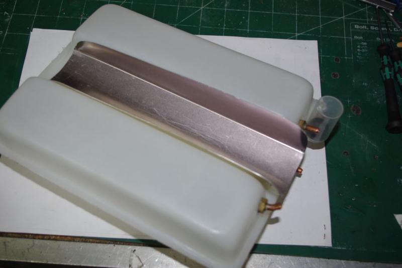

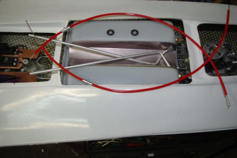

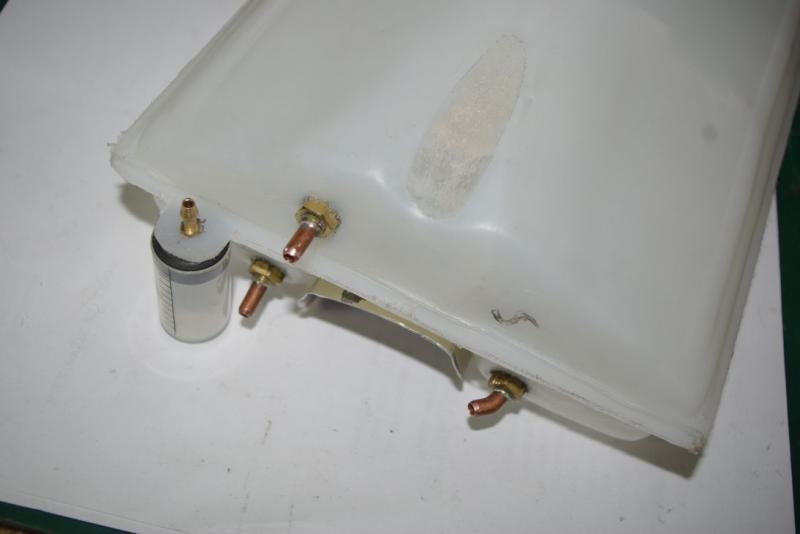

Nadszedł czas, kiedy trzeba zamontować zbiornik paliwa.
W tych naszych łódkach z uwagi na to, ze wyścig trwa długo, więc trzeba wozić w zbiorniku bardzo duże ilości paliwa.
Kiedyś można było wkładać do kadłuba zbiornik mniejszy i do tankować  w czasie wyścigu, ale kiedyś poziom startów był niższy niz obecnie i w dzisiejszych czasach nie można sobie pozwolić na stratę czasu na tankowanie bo można przegrać wyścig.
Tak zdarzyło się kiedyś we Francji jednemu zawodnikowi z Chin. Prowadził zdecydowanie ale ,ze miał mały zbiornik więc musiał spłynąć na tankowanie i przegrał mistrzostwo swiata i spadł na piąta pozycję.
Dlatego zbiornik w kat. FSR MUSI  mieć taka pojemność, żeby wystarczyło na 1/2 godziny z małym okładem.
Zbiorniki są wykonywane na różne sposoby czasem w modelu może być ich kilka..
Ale najbardziej popularne są zbiorniki kompaktowe jednokomorowe z przegrodami w środku po to żeby paliwo nie przemieszczało się zbyt gwałtownie  bo takie przemieszczanie wpływa znacząco na pływalność łódki.
Kiedyś zbiorniki paliwowe do naszych łódek wykonywaliśmy z  cienkiej blachy stalowej lub mosiężnej.
Teraz królują zbiorniki plastikowe wykonywane z polietylenu przez samych zawodników.
Ten zbiornik  na zdjęciach został wykonany w Polsce przez jednego z naszych kolegów. Pojemność zbiornika waha się w granicach 1.6L do ponad 3 L. w większych pojemnościach silników. Silniki benzynowe potrzebują mniej paliwa więc w kat"benzynowych stosuje się mniejsze pojemności zbiorników.
Zbiornik wraz z paliwem waży dużo więc musi być bardzo solidnie zamontowany w kadłubie.
Nie może mieć żadnych możliwości przemieszczania się ponieważ taki stan  az się prosi o awarię.

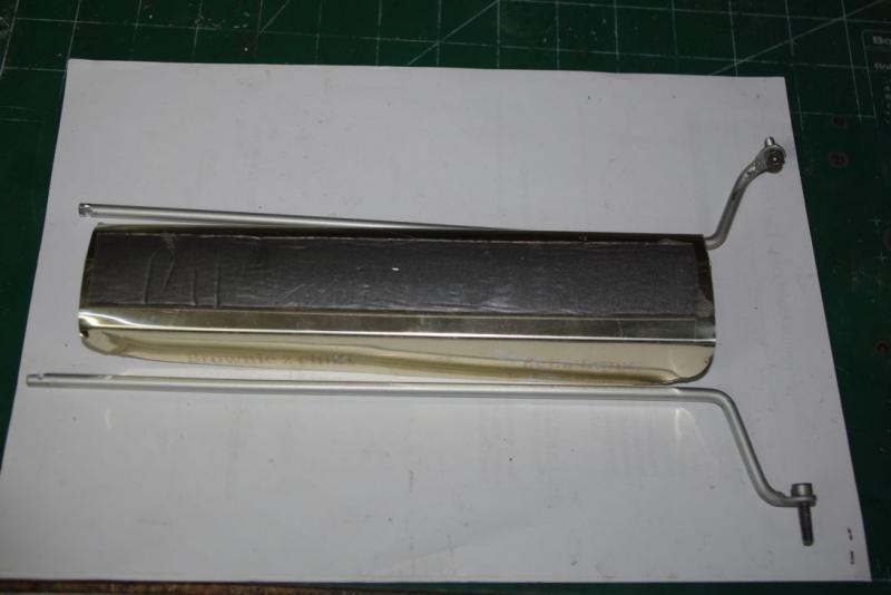

Zbiornik musi być zabezpieczony od wysokiej temperatury silnika, kolektora wydechowego i rury rezonansowej. Dlatego stosuje się solidne osłony metalowe, lub laminatowe w odpowiednich miejscach.
Przy zastosowaniu takich plastikowych zbiorników należy bezwzględnie pamiętać o odpowietrzeniu ponieważ resztki paliwa pozostałe w zbiorniku potrafią rozsadzić taki zbiornik  w momencie kiedy temperatura otoczenia się zwiększy a brak odpowietrzenia spowoduje znaczne zwiększenie ciśnienia. I nieszczęście gotowe.

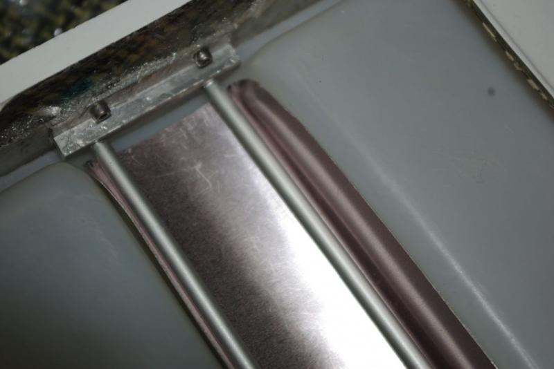

Ja osobiście stosuję osłony z cienkiej blachy aluminiowej odizolowanej od zbiornika taśmą piankową, która jednocześnie lekko tłumi drgania kadłuba.
Sposób mocowania za pomocą odpowiednio wygiętych prętów aluminiowych śr 4mm, który pokazany jest na fotografiach jest wielokrotnie sprawdzony w różnych innych kadłubach.
Z tyłu przykręciłem do wręgi kawałek odpowiedniego profilu aluminiowego. I to wystarcza, żeby zbiornik nie mógł sie przemieszczać i był dokładnie zabezpieczony od góry

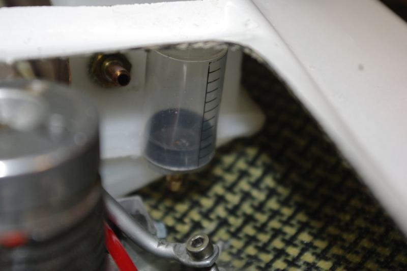

Z uwagi na to,że wał napędowy musi być smarowany, więc do zbiornika paliwowego przykręciłem mały zbiorniczek smarujący wał w dławicy. Zbiorniczek jest mały, ale dla tej łódki w zupełności wystarczy. Olej dozowany jest opadowo wężykiem silikonowym poprzez wpust wkręcony w dławicę. Ważna jest średnica wewnętrzna tego wpustu, która w tym przypadku wynosi 0,3mm. Do smarowania wału j  używam oleju przekładniowego do skrzyni biegów. Rodzaj oleju trzeba tak dobrać, żeby przy zetknięciu z wodą nie gęstniał. Najlepszy jest nasz HIPOL.
Szczegóły jak zwykle na fotografiach.

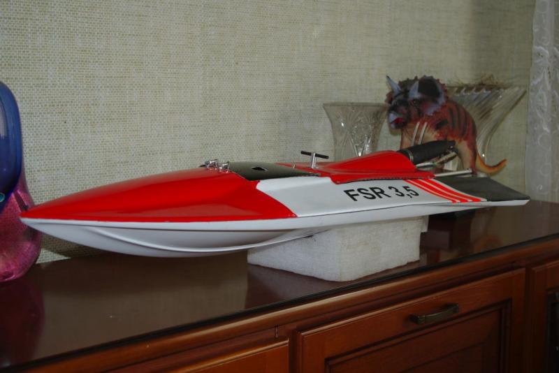

Dawno się nie pisało, ale dzisiaj ta łódka popłynęła :) SEZON ROZPOCZĘTY
Wcześniej przestała jedną noc na komodzie tradycyjnie, więcej nie bo żona straciłaby cierpliwość :blink:  Więc wolę nie ryzykować...
Dokumentacja fotograficzna jest w pamięci, więc relacja z budowy zostanie dokończona.
Następne w kolejce czekają :)
A.C.

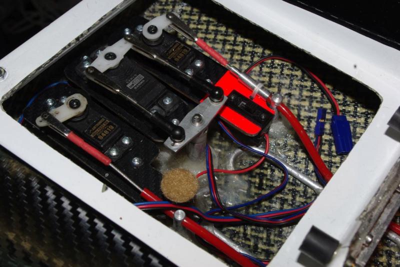

Cofniemy się trochę w czasie, do chwili kiedy zostały zamontowane serwa.
W tym temacie w zasadzie nie ma się co rozpisywać, bo to jest jasne dla każdego.

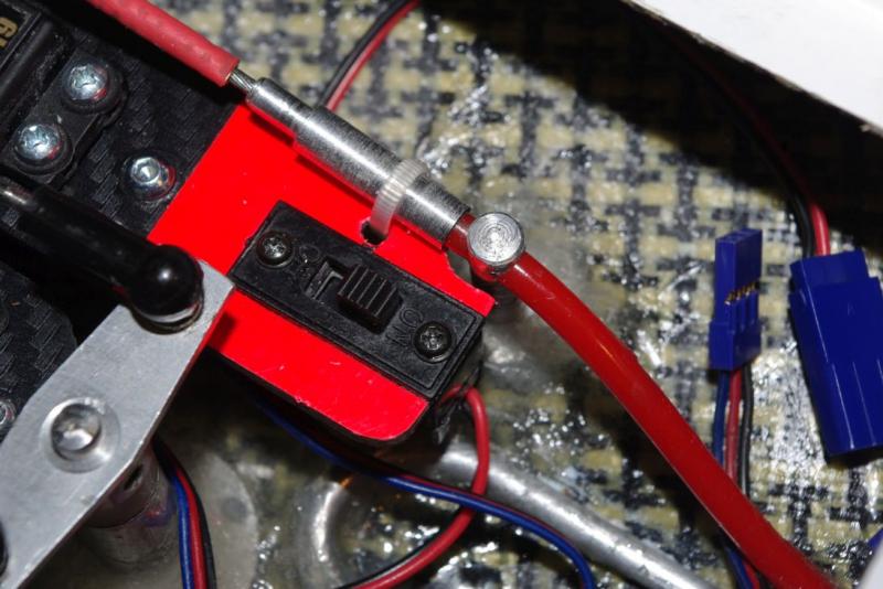

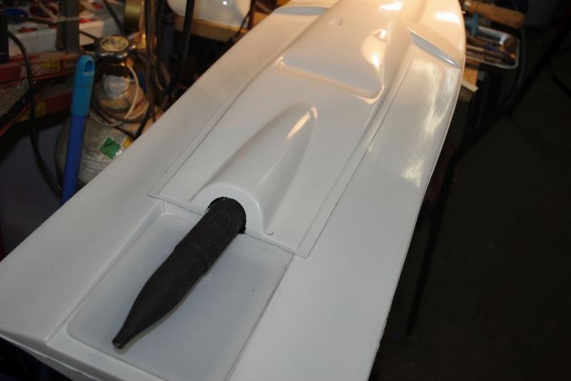

Jedyną nowością, jest zastosowanie pomysłu kolegi Stefana. Miejsce zamontowania wyłącznika radia zostało podklejone jaskrawą folią.
Po podklejeniu głęboko schowany wyłącznik jest bardzo widoczny pod pokrywą radia i nie trzeba go szukać pręcikiem żeby włączyć i wyłączyć.
Sprawdziliśmy to nad wodą i się sprawdza. Mały patencik, a użyteczny :)

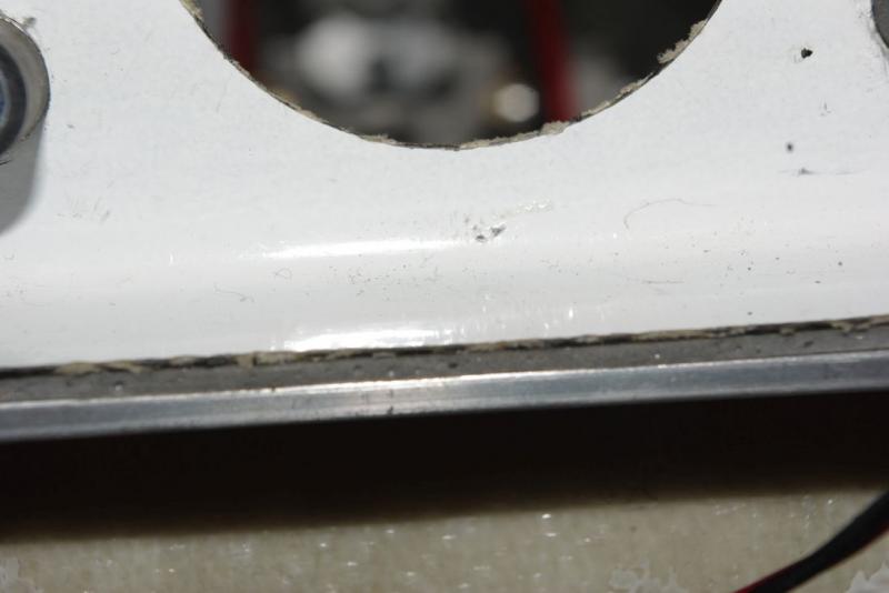

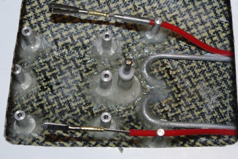

Miejsca w kadłubie zostały wzmocnione płaskownikiem aluminiowym za pomocą tego samego kleju w taśmie  firmy 3M którym łączyłem obie części ORIONA (post 116) po to żeby usztywnić  cienkie płaszczyzny na których oparta jest pokrywa radia. Z doświadczenia wiem, że mogą się wypaczyć pod wpływem pracy kadłuba  i stracić szczelność.
Wszystko musi być zmontowane dokładnie bez luzów i zbędnych oporów. Dlatego pancerzyki linek zostały odpowiednio usztywnione i ukierunkowane.
Podstawki zostały wyklejone czarna folią i na pewno wyglądają lepiej niż goły laminat z miedzią.  Modelarskie disco polo :).
Szczegóły na zdjęciach.
