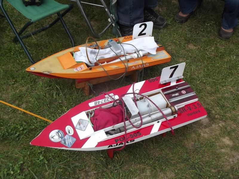

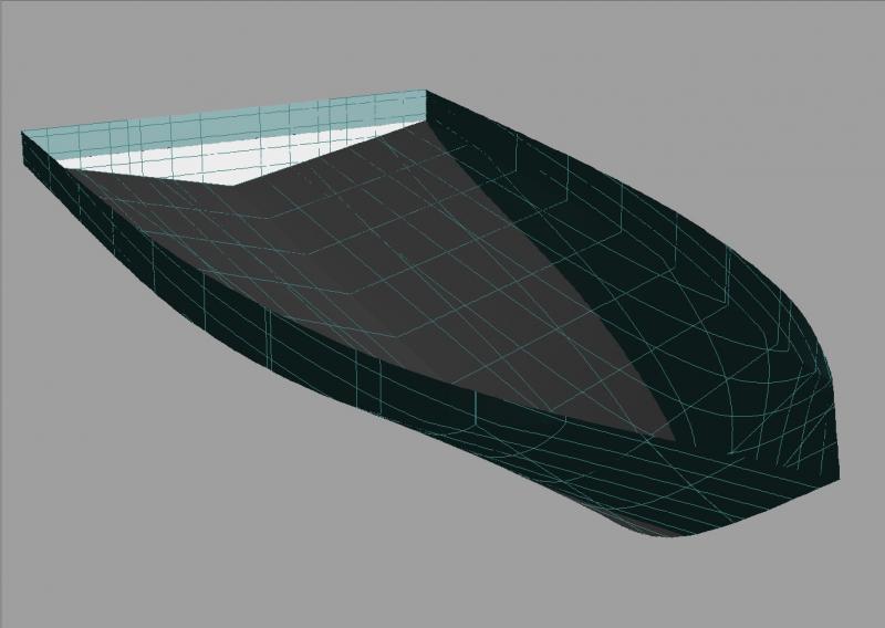

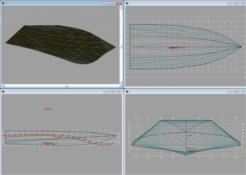

mjs Opublikowano 4 Grudnia 2016 Opublikowano 4 Grudnia 2016 Pozwoliłem sobie wczytać Ajaksa do FreeShipa, wygląda imponująco.

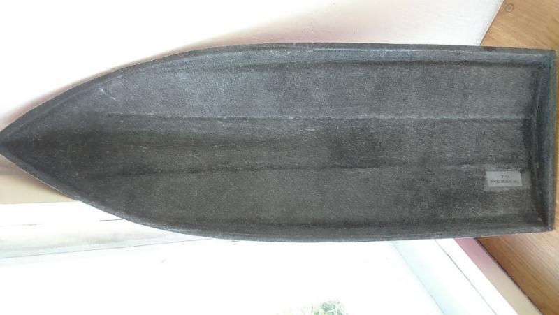

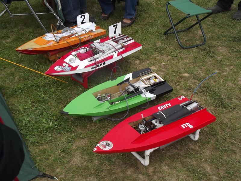

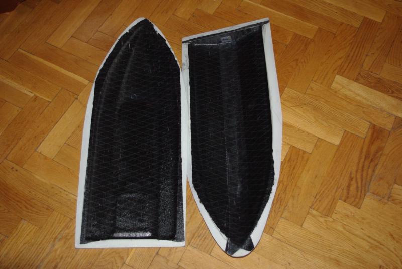

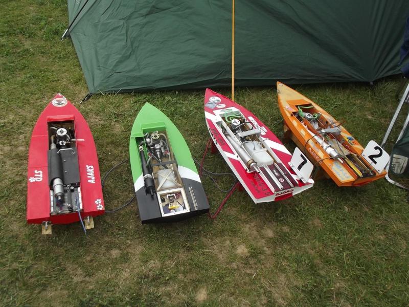

AndrzejC Opublikowano 5 Grudnia 2016 Autor Opublikowano 5 Grudnia 2016 Kol. Mirku to co wrzuciłeś do programu to nie jest AJAKS. To jest autorski projekt, który nawet chyba został kiedyś zamieszczony w MODELARZU AJAKS to jest ta druga konstrukcja. Konstruktor Jan Sewerniak z Wrocławia. Ja tą łódkę wyprodukowałem tzn przygotowałem rysunki pod laser, wypaliłem wykonałem poligrafię spakowałem itp.Ten szkielet stoi aktualnie na poczesnym miejscu jako reklama wyrobu, w sklepie na ul. Zawalnej we Wrocławiu. Zestaw wygląda tak jak powyżej, z tym że teraz jeszcze w cenie jest dodany komplet listewek potrzebnych do montażu. A swoją drogą jakie to ludzie mają sny... W sumie mało skomplikowane, bo jeszcze możesz zostać szczęśliwym posiadaczem tego wspaniałego stateczka Zostało jeszcze kilka. Niedługo trzeba będzie wypalić nowe, ale w szafie jeszcze mi kilka zostało. Trzymałem dla zaprzyjaźnionej modelarni, ale póki co na razie nie mają funduszy... i " na szybkiego" pobudowali łódki od LUDKA Miałem zacząć przegląd dostępnych konstrukcji. Grzesiek zaczął beze mnie. Jego łódka pływa bardzo dobrze jest szybka i stabilna. Jak z dostępnością? o to trzeba pytać właściciela. Nadal dostępne są na rynku kultowe już, wyroby BOHDANA pod nazwą LUDEK 1 i 2 można je nabyć w w firmie PROFIL SERVICE w Łodzi. Tych łódek pływa w Polsce najwięcej. Są wstanie podołać nawet mocniejszym motorkom takim jak MVVS, czy nawet NovaRossi O AJAKSIE już było .łódka drewniana dostępne są plany i zestawy sklejkowe łącznie z instrukcją budowy . Kadłub idealny pod ASP, choć i mocniejsze motorki tez przetrzyma. Ja wiem o kilkunastu gotowych w całej Polsce i kilku za granicą. Jeden jest np na Węgrzech. kilka pojechało do Włoch. Ostatnio dość dużą popularnością cieszy się konstrukcja pod nazwą ORION. To już jest najwyższy poziom SDT. Łódka zbudowana z najlepszych materiałów, z włóknem węglowym włącznie. łódka dla tych , którzy chcą się mocno zbroić w STD... Faktem jest,że te kadłuby są bardzo szybkie i dzielne na wodzie, ale i tak moim zdaniem nie tędy droga. Ja osobiście buduję takiego ORIONA, ale nie aż tak "wypasionego". O tej mojej łódce jeszcze tu będzie dużo budowany jest specjalnie do FORMUŁY ASP. A jak pomysł nie wypali to jako zwykły normalny STD. Kadłub jest produkowany przez czeskiego producenta, a także bardzo znanego zawodnika. Firma MaCo. Nad tym kadłubem pracowaliśmy i pracujemy nadal wspólnie jakieś pięć lat. Trzeba było nauczyć tą łódkę pływać . Kawał ciężkiej, ale przyjemnej roboty I teraz po testach, uważam, że to jest najlepszy kadłub do FSR STD. Na zdjęciach kolejno Modele LUDEK 1 i 2, drewniany AJAKS, odbitki ORIONA wykonane z dodatkiem włókna węglowego c.d.n. A.C.

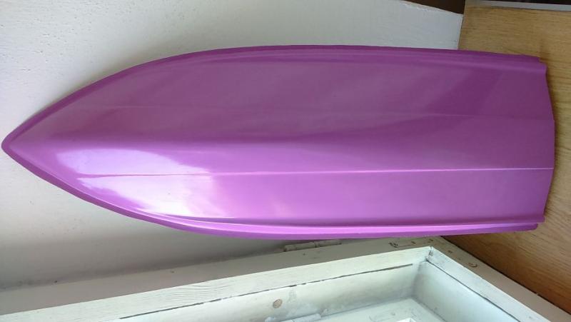

Grzesiek Opublikowano 5 Grudnia 2016 Opublikowano 5 Grudnia 2016 Dziękuje Andrzej za pozytywne promowanie mojego STD.A to moje wyroby:Jak ktos by był chętny mogę wykonac pod konkretne zamówienie.Przykładowa jest z węgla.Dostepne mam tkaniny kewlar-węgiel i węgiel oraz szkło.Andrzej tez zajmuje sie produkcją kadłubów jak i różnego rodzaju akcesoriów (stery,wały,łoża,itp) wiec mozliwosci koledzy macie spore .BUDOWAC I PLYWAC. 1

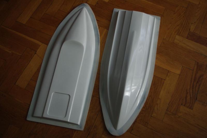

Grzesiek Opublikowano 6 Grudnia 2016 Opublikowano 6 Grudnia 2016 Nadal dostępne są na rynku kultowe już, wyroby BOHDANA pod nazwą LUDEK 1 i 2 można je nabyć w w firmie PROFIL SERVICE w Łodzi. Tych łódek pływa w Polsce najwięcej. Są wstanie podołać nawet mocniejszym motorkom takim jak MVVS, czy nawet NovaRossi O AJAKSIE już było .łódka drewniana dostępne są plany i zestawy sklejkowe łącznie z instrukcją budowy . Kadłub idealny pod ASP, choć i mocniejsze motorki tez przetrzyma. Ja wiem o kilkunastu gotowych w całej Polsce i kilku za granicą. Jeden jest np na Węgrzech. kilka pojechało do Włoch. Ostatnio dość dużą popularnością cieszą się konstrukcje pod nazwą ORION. To już jest najwyższy poziom SDT. Łódka zbudowana z najlepszych materiałów, z włóknem węglowym włącznie. łódka dla tych , którzy chcą się mocno zbroić w STD... Faktem jest,że te kadłuby są bardzo szybkie i dzielne na wodzie, ale i tak moim zdaniem nie tędy droga. c.d.n. A.C. Andrzej a to nie komercja?

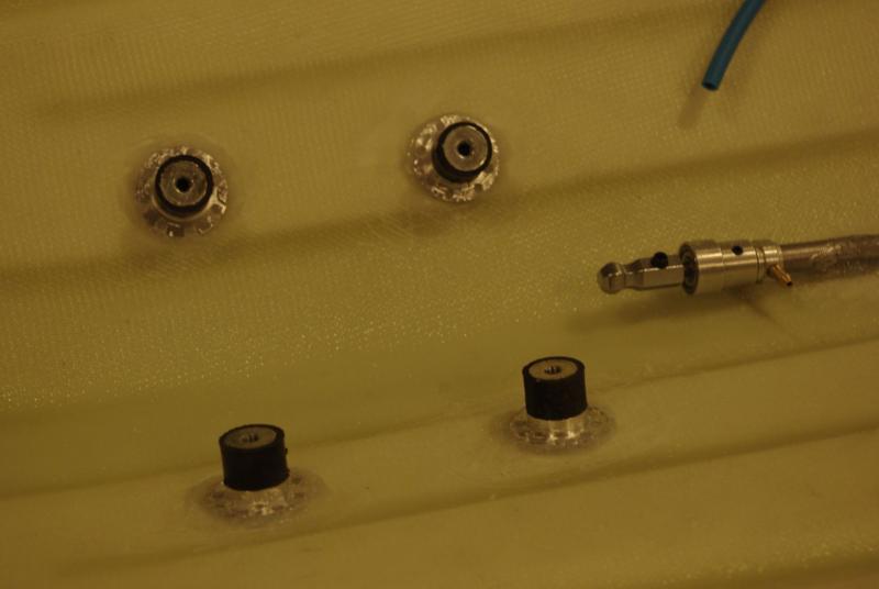

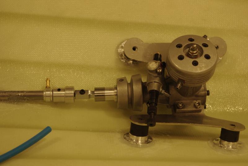

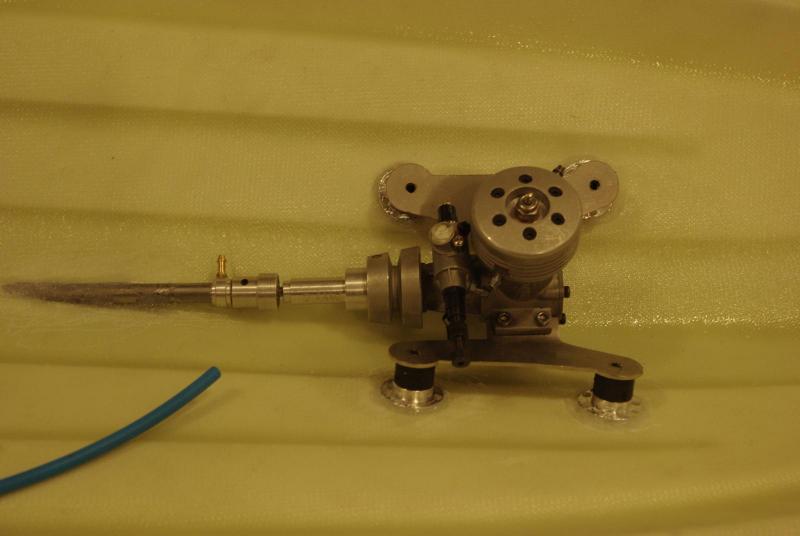

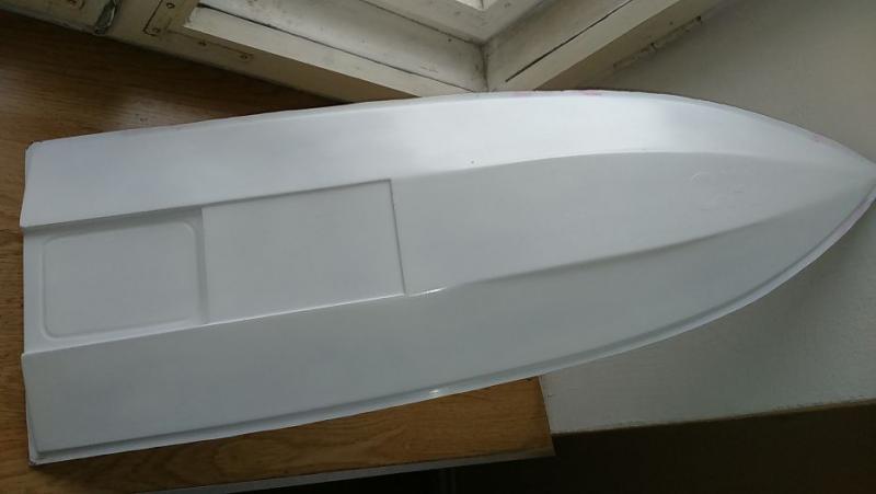

AndrzejC Opublikowano 6 Grudnia 2016 Autor Opublikowano 6 Grudnia 2016 STD ,który aktualnie jest u mnie w warsztacie, specjalnie budowany jest do tej "formuły"ASP. Kadłub ORION, ale nie tak "wypasiony" jak ten powyżej, Wersja wykonana z ze zwykłej tkaniny szklanej i żywicy epoksydowej. Do STD w zupełności wystarczy. Nie ma co przepłacać To będzie kolejna, któraś tam relacja z budowy FSRa , ale skoro jest takie życzenie publiczności to proszę bardzo. Od początku,: Żeby w ogóle zacząć taka budowę , trzeba najpierw pomyśleć nad całokształtem tej roboty. Zastanowić się co mamy i czego potrzebujemy do takiej budowy. Dla tych,którzy chcą , a nie wiedzą czego potrzebują, ta relacja mam nadzieję będzie przydatna. O kadłubach już było, o silnikach będzie, ale moim zdaniem na początek najlepszy jest właśnie prosty i niezawodny motorek ASP 21 M. I taki będzie miał tu zastosowanie. budowę należy zacząć od rozmieszczenia wszelkich potrzebnych elementów które będą wklejone w kadłub. Najlepiej najpierw wykonać, lub dokupić do posiadanego kadłuba wszystko co potrzebne. Ja to wszystko mam ale o detalach będzie w miarę postępów w budowie. Jak wykonać łoże pod silnik już pokazałem, więc jeżeli już takie łoże i sprzęgło posiadamy, to możemy zacząć budowę. Wałów napędowych do takich łódek jest stosunkowo dużo na rynku, więc można posiłkować się "kupnym" , można tez zrobić taki wał samemu z rurki stalowej i pręta z porządnej stali o sr 4mm jak wykonać dobry i sprawdzony wał pokażę w następnym wejściu. Na razie wklejenie łoza. Jak to wykonać widać na zdjęciach. najważniejsze jest wklejenie łoża wraz z silnikiem idealnie w jednej osi z wałem napędowym, bo od tego zależą osiągi naszej łódki na wodzie. Wszelkie odchylenia od osi powodują olbrzymie opory, a trzeba pamiętać ,że nasz dany motorek nadmiarem mocy nie grzeszy ale daje radę... Najlepiej jest do wklejenia zespołu napędowego, użyć sztywnego łącznika między silnikiem a wałem napędowym o wymiarach naszego sprzęgła. Taki sposób jest wg mojej oceny najlepszy.. Łoże wklejamy za pomocą kleju epoksydowego. W zasadzie może być każdy. Jeżeli chcemy szybko, to można użyć "szybkiej" żywicy. W tym przypadku ja użyłem bezbarwnego POXIPOLU z powodu ,żeby było ładnie i czysto. to jest wstępne klejenie, później i tak wszystko będzie laminowane porządną konstrukcyjną żywicą i tkaniną szklaną. W tych podstawkach pod poduszkami gumowymi wywierciłem otworki po to żeby wzmocnić klejenie. Najlepiej wszystko wklejać razem tak jak ja to zrobiłem . Przypominam ,że wszystko trzeba wklejać w osi. Gdzie to wszystko wklejać -napiszę, bo to nie jest rzecz przypadkowa. Od tej "geometrii" zależy czy nasz stateczek będzie pływał dobrze , czy będzie eksponatem na półce... Panowie może sobie pomyślą,że się wymądrzam dla niektórych to co pokazuję, to jest elementarz, ale może komuś się przyda . Cel już opisałem. Jakby co Koledzy pytają, a ja odpowiadam i inni koledzy z branży,. Znawcy jak się patrzy, którzy tu po tajniacku zaczęli zaglądać, tez -mam taką nadzieję - chętnie coś dopiszą. Proszę się nie wstydzić. Na wszystko jest odpowiedź. Tym razem żadnych kłótni nie przewiduje się... A.C.

Marcin K. Opublikowano 6 Grudnia 2016 Opublikowano 6 Grudnia 2016 Gdzie nabyć taki łącznik silnik-wał(przgób/kardan)? w kilku sklepach się rozglądałem ale takiego imbusowegonie znalazłem:/
