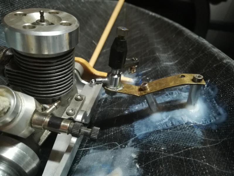

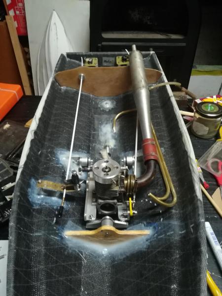

Jeszcze napisze coś o tej łódce,, tu budowanej.

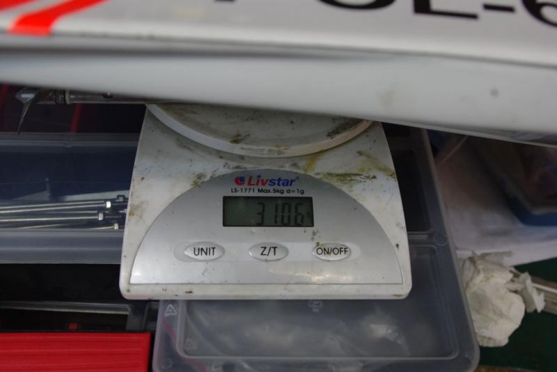

Ważną,sprawą dla wykonania modelu do do wyścigu jest zachowanie jak najmniejszego ciężaru modelu.
I dlatego przy budowie tej łódki starałem się wykonać ją najlżej jak się dało.
Być może można było to zrobić jeszcze lżej, ale trzeba pamiętać, że to jest model do wyścigu narażony na kolizje i twarde parkowania np na brzegu.
Więc przedobrzyć także nie można bo nam się dany model przy pierwszej kolizji po prostu rozleci
Kolizja już tej łódce się zdarzyła i bardzo spektakularna. Łodka to wytrzymała. I wytrzyma jeszcze wiele tzw "dzwonów" :)
Ciężar gotowej do startu łódki, łącznie z dodanym wyważeniem z lewej strony to 3100 gr. (bez paliwa)
Wydaje mi się,ze to nie jest dużo i silnik nie będzie ciągnął niepotrzebnej masy.

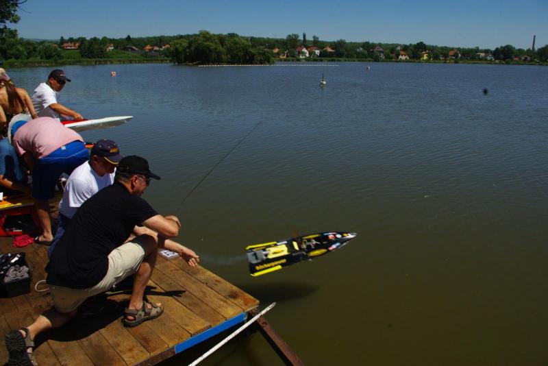

Ale też przez pół godziny w finale cztery najlepsze łódki ścigały się łeb w łeb na najwyższej prędkości i w największym skupieniu. Między pierwszym a drugim  tylko 4 sekundy różnicy.
Jeden błąd i utrata wyniku...
I to jest cała magia FSRów. Taki wyścig to CZYSTA PRZYJEMNOŚĆ.

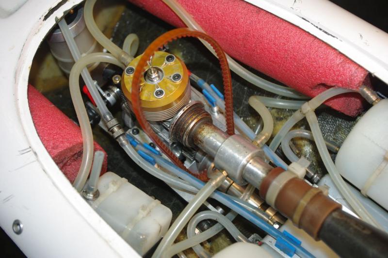

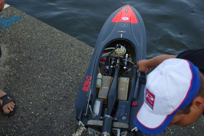

Właśnie został złożony OFFSHORE 7,5. OSPREY się nazywa. Pojemność silnika 7,5 ccm . W tym sezonie jeszcze nie pływał.
Kadłub zakupiony kiedyś w Hobby Kingu ze wszelkim szpejami jako materiał wyjściowy. ą później całkowicie odmieniony bo nie chciał pływać o bożemu, czyli szybko :)
Wnętrze wygląda tak jak na zdjęciach. I nowe radio dostał
To już nie jest prosty STD. W tej łódce trochę silikonu, plastiku, mechaniki zostało włożone. Pływa.

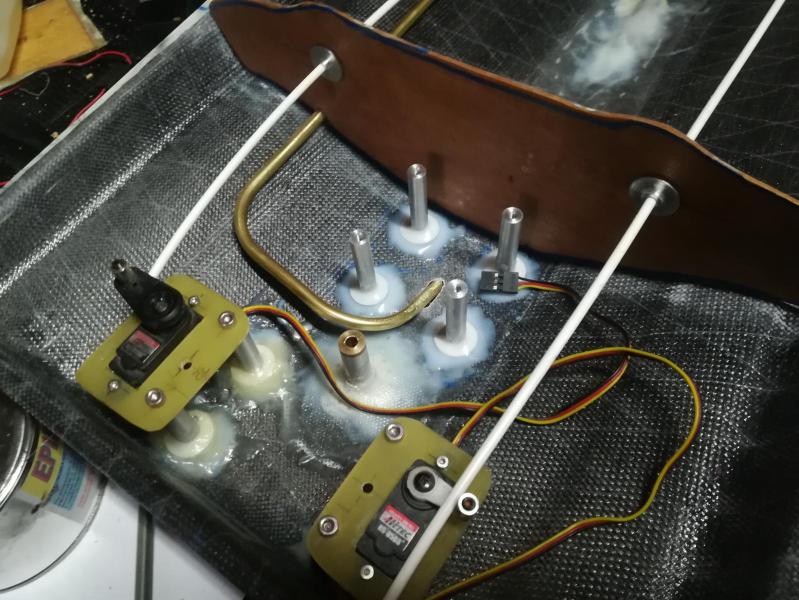

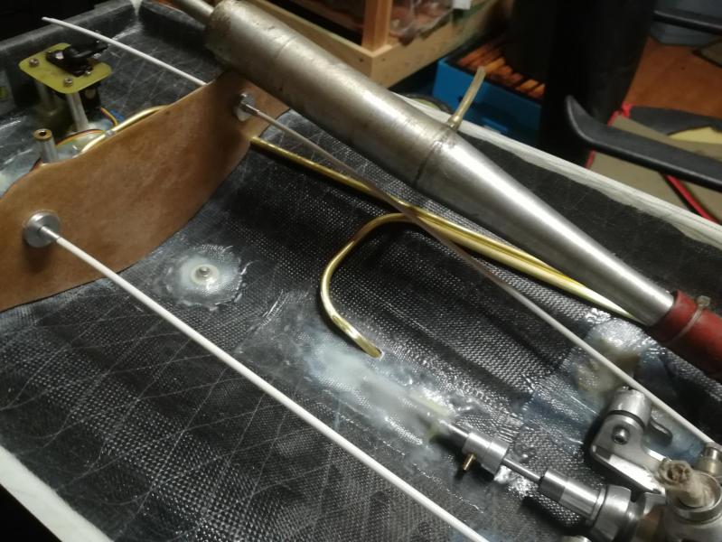

Tych otworów w sterze ja sam nie robiłem. To robiła fabryka w Chinach.
Bo cały tył został zakupiony jako gotowiec. Oni te detale robią całkiem dobrze i bardzo niedrogo, więc nie opłaca się robić tego samodzielnie.
Takie długie otwory da się wykonać, ale trzeba do tego trochę cierpliwości, odpowiedniego wiertła i zachowania kolejności operacji w procesie wykonywania tego detalu.
Najpierw wiercimy a następnie frezujemy i nie odwrotnie.

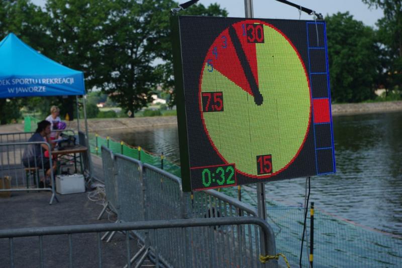

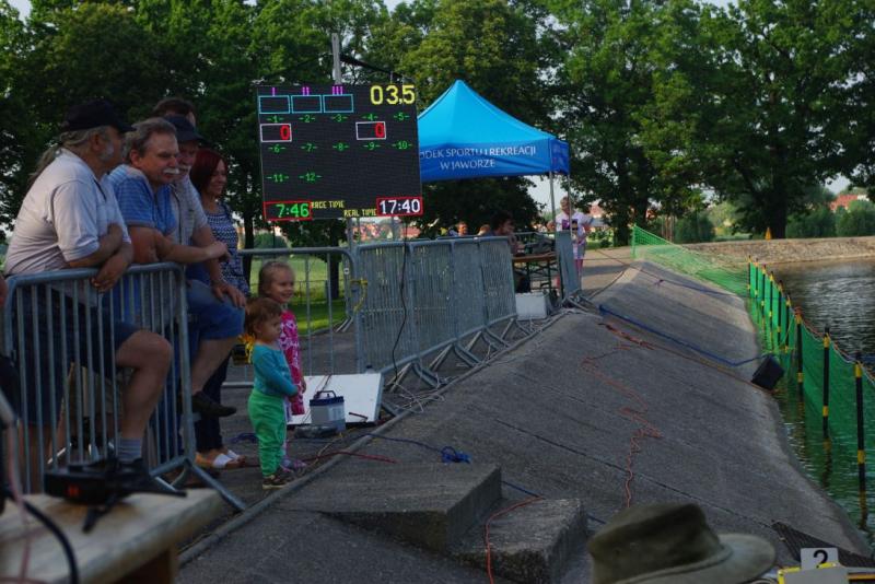

Pisałem o systemie liczenia okrążeń. Mamy i chyba najlepszy ze wszystkich jakie widziałem.
Uniwersalny bo może liczyć wszystkie kategorie bez problemu a do tego jest ciągle ulepszany.
