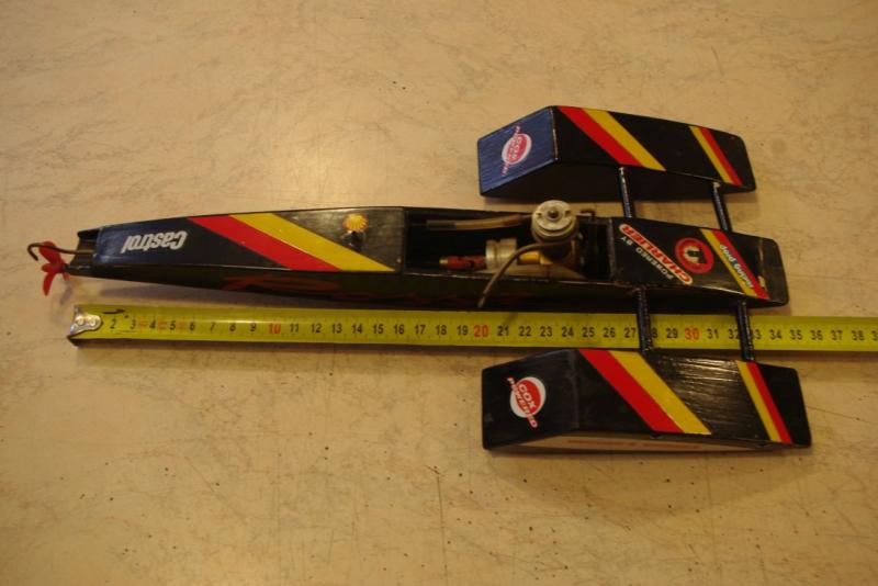

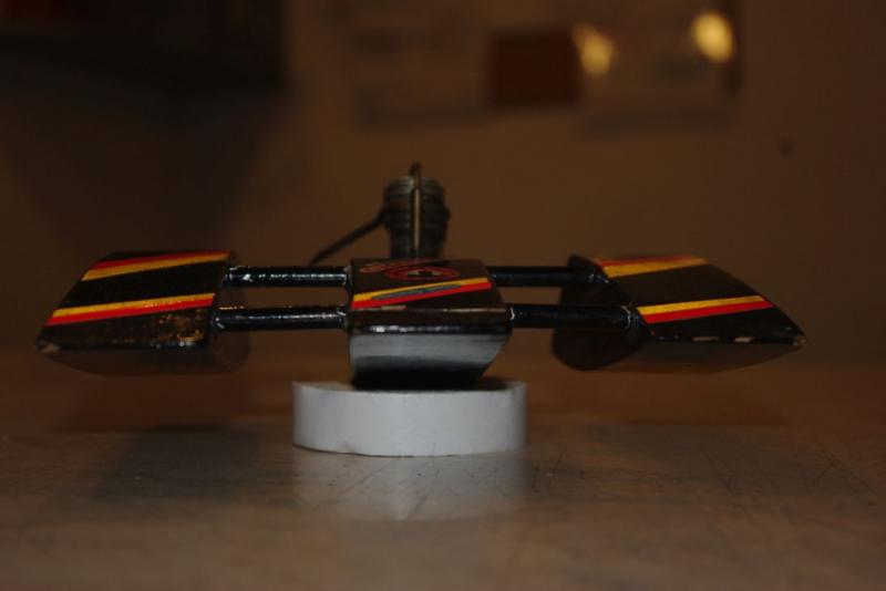

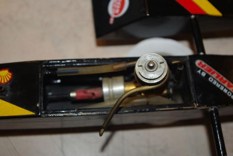

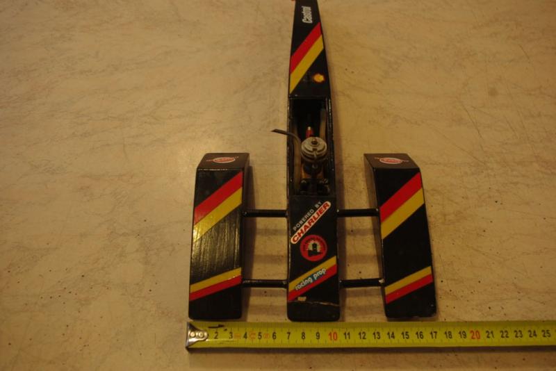

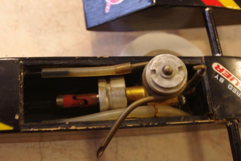

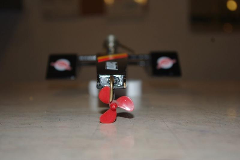

AndrzejC Opublikowano 22 Października 2019 Autor Udostępnij Opublikowano 22 Października 2019 Kolega Andrzej KASZALU z Bydgoszczy napisał w temacie COXOWNIA: "Andrzeju - możesz podać wymiary tego Twojego COXowego "śliżdżku" ? Długość, szerokość kadłuba i całkowita z pływakami, fotka z przodu - może nawet jakiś mały odręczny szkic by się przydał .... Czy dno pływaków burtowych jest płaskie czy zukosowane ?" Niniejszym odpowiadam: Jako, że jedno zdjęcie zastępuje 1000 słów więc wykonałem zdjęcia tego małego Hydraczka, którego otrzymałem w prezencie od Kol. Woitzika z Niemiec. Łódka dawno nie była używana i sobie spokojnie leżała i czekała... Zbudowana jest z cienkiej sklejki lotniczej 0,5 mm i z rurek duralowych. Nie ma steru i nigdy nie miała. Nie ma także mocowań linek do uwięzi, ale ma za to przesunięty w osi wał na lewą stronę o kilka stopni po to żeby sama pływała po okręgu. W czasach kiedy została zbudowana nie było jeszcze taka małych odbiorników i serw, żeby można nią było sterować radiem. Teraz jakby tak dobrze poszukać RC mogłoby się udać. Tyle ,że trzeba by dołożyć odpowiedni ster za śrubą po prawej stronie i na pewno popłynie Coś mi się zdaje, że Kolega Andrzej ma ochotę zbudować taki stateczek, więc ja bym radził zbudować troszkę większy i jeżeli COX to min 1,5 cm ponieważ przy mniejszych pojemnościach może być problem z doborem śruby. Jakby co to proszę się podzielić szczegółami z ewentualnej budowy, bo to może być ciekawe . Jeżeli będą potrzebne dodatkowe informacje, to chętnie służę Poniżej zdjęcia. A.C. 1 Odnośnik do komentarza Udostępnij na innych stronach Więcej opcji udostępniania...
