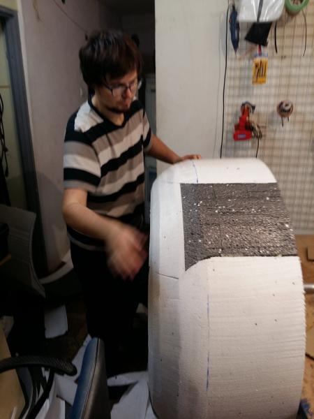

Tomek Opublikowano 23 Grudnia 2016 Opublikowano 23 Grudnia 2016 goły transformator 180w na 16V plus odmierzony eksperymentalnie drut oporowy , plus suwak po drucie oporowym z miedzianego drutu, całość zrobiłem w 20 minut a to wycięte było tą ramką

RobertK Opublikowano 23 Grudnia 2016 Opublikowano 23 Grudnia 2016 W dniu 23.12.2016 o 20:27, Tomek napisał: goły transformator 180w na 16V plus odmierzony eksperymentalnie drut oporowy , plus suwak po drucie oporowym z miedzianego drutu, całość zrobiłem w 20 minut a to wycięte było tą ramką Klasyczny transformator z rdzeniem jest bez porównania bardziej odporny na przeciążenia i zwarcia niż impulsowy np.od komputera (nawet z zabezpieczeniem),o którym wspomina Kamil. W dniu 23.12.2016 o 18:41, Kamilos napisał: Czytam czytam ale nigdzie nie jest wyraźnie napisane że jak podłączę przerobiony zasilacz komputerowy to nic nie spalę. Zwykle jest coś typu "daj jakieś zabezpieczenie bo inaczej możesz coś spalić". Musisz tak dobrać pobór prądu przez drut (średnica ,długość) by nie przekroczyć max. obciążenia transformatora.

Tomek Opublikowano 23 Grudnia 2016 Opublikowano 23 Grudnia 2016 drut z żelazka spirala rozwinięta i wstępnie przycięta na "oko" potem suwakiem zrobionym z z nawiniętego drutu miedzianego zmniejszana długość drutu oporowego do odpowiedniej temperatury -wyższej do cięcia grubego kawałka -niższej do cięcia cienkich narożników, zrobiłem go 10 lat temu i służy mi do dziś beż zbędnych problemów, zwarcia jeszcze nie udało mi się zrobić, bo końce miedzianego od trafa są w oczkach przylutowane do końców ramek o 1m od siebie oddalonych. Ramka w kształcie piły z 19 wieku, plus mocne gumki do napinania jednego ramienia (jest ruchome na 1 śrubie tylko) Dało rade ciąć tym nawet plexi 3mm
