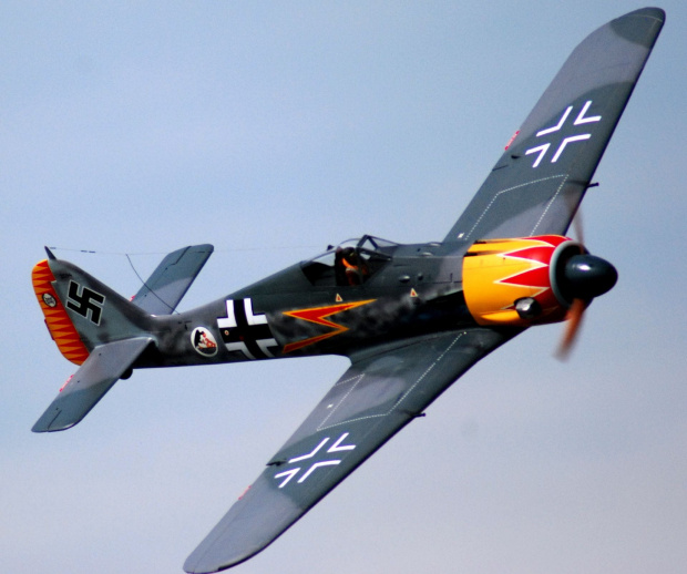

Irek M Opublikowano 21 Grudnia 2016 Autor Opublikowano 21 Grudnia 2016 Dziękuję wszystkim za wypowiedzi - są dla mnie cenne. Jak dotąd to "sklejałem" raczej I wojenne między innymi ze względu na stałe podwozie.Nie podałem celowo szczegółów bo chciałem zaprezentować całość już zmontowaną i wykończoną ale widać, że nie zawsze tak można.Więc, model to Focke wulf Ta-152 H w skali 1/7 firmy VL model .Polecają czeski zestaw podwozia pneumatycznego, który po przeliczeniu miałby kosztować 450 zł.Zestaw to kit składający się z laminatowego kadłuba, skrzydła - styro pokryte balsą, stateczniki również balsa, koła, golenie stałe i kołpak. Poniższe fotki przedstawiają model oraz zestaw podwozia - Eurokit 5kg - http://www.houska-modelar.cz/shop/product_info.php?products_id=2128
dyra63 Opublikowano 21 Grudnia 2016 Opublikowano 21 Grudnia 2016 Ale duże wydłużenie skrzydła ma ta odmiana Foki ,wygląda to jak myśliwiec z skrzydłami z szybowca.
Irek M Opublikowano 21 Grudnia 2016 Autor Opublikowano 21 Grudnia 2016 Bo to była wersja wysokościowa.
mecenas Opublikowano 21 Grudnia 2016 Opublikowano 21 Grudnia 2016 Nooooo... piękna bestyja ! Teraz to już wiadomo o co chodzi. Model będzie użytkowany na lotnisku trawiastym czy betonowym / asfaltowym? Jeśli trawiaste to podwozie musi być "mocniejsze" i na pewno amortyzowane, a co za tym idzie będzie cięższe. Szacuję że model będzie ważył do lotu 5.5-7kg. do lotu, zależy na ile będziesz chciał go umakietowić. Moja foczka 1.8m ważyła 6900g do lotu. W foce kąt składania podwozia to 77st więc takich mechanizmów trzeba by użyć.

Irek M Opublikowano 22 Grudnia 2016 Autor Opublikowano 22 Grudnia 2016 Tak, foki miały charakterystyczne kąty goleni do powierzchni skrzydła więc i tu chciałbym y tak było. Ale takiego przyrostu wagi nie spodziewałem się, w końcu kupiłem zestaw, a firma wie co pisze o danych modelu...Jak bym nigdy nie poprawiał zestawów . Za bardzo umakietawiać mi się nie chce na dzień dzisiejszy, bardziej przeszkadzam - moim zdaniem - wiotki kadłub. Znaczy, że jakieś wzmocnienia czy wręgi wstawiłbym - a wszystko to robi w moich modelach masę niestety. Nawet myślałem by zrezygnować z podwozia i startować z ręki ale to już trochę duży model i raczej ciężki do wyrzutu. Rolę podwozia spełniałaby imitacja zbiornika, po której ślizgałby się. Mam - jeśli mam tylko trawiaste lotniska więc do takich muszę się dostosować. Inna sprawa kiedy go zacznę - mam kilka modeli do poprawienia i dokończenia, a ostatnio moje tempo pracy znacznie spowolniło n rzecz innego hobby niestety. Nie wiem czy to moja wina ale pisząc ten post tak zjada mi litery jak bym dopiero uczył się pisać - czy to kwestia problemów na forum?
mecenas Opublikowano 22 Grudnia 2016 Opublikowano 22 Grudnia 2016 Ale takiego przyrostu wagi nie spodziewałem się, w końcu kupiłem zestaw, a firma wie co pisze o danych modelu...Jak bym nigdy nie poprawiał zestawów . Za bardzo umakietawiać mi się nie chce na dzień dzisiejszy, bardziej przeszkadzam - moim zdaniem - wiotki kadłub. Znaczy, że jakieś wzmocnienia czy wręgi wstawiłbym - a wszystko to robi w moich modelach masę niestety. Doskonale wiem o co chodzi , mam podobnie. I tak jesteś w lepszej sytuacji, bo to wersja z "długą mordą" i z wyważeniem nie powinno być problemu. A wracając do meritum, niestety , skończyły się czasy, gdzie akcesoria typu podwozia można było nabyć po w miarę rozsądnych pieniądzach , choćby z powodu ceny dolara. Foka ma "wredne" podwozie, raz - kąt składania, dwa - długie golenie, przez co siły w mechanizmie są bardzo duże /ramię/, jeszcze jeśli na końcu jest ciężkie koło, to już w ogóle masakra, trzy - mocowanie samego mechanizmu blisko krawędzi natarcia, co skutkuje brakiem miejsca jeśli chcielibyśmy dać "wyższy" mechanizm /zwiększyć ramię/. Wszystko to przerobiłem w mojej foce. Po zastosowaniu dedykowanych mechanizmów pneumatycznych Robarta, /obecnie już niedostępnych/, okazało się, że aby zamknąć podwozie musiałem pompować 10-12 atm. do zbiornika, co starczało na 2, 3 cykle otw-zamk. a o makietowym zamykaniu to mogłem zapomnieć. Dopiero po zastosowaniu amortyzatora z samochodu RC zaczęło to jakoś płynnie działać. Do tego doszły problemy z instalacją powietrzną /nieszczelności/ pracującą przy tak dużym ciśnieniu. Tak że, podwozie pneumatyczne /choć trochę tańsze/ nie zawsze się sprawdza. Wszystko zależy czego oczekujesz. Wiedz też, że masa kompletnego podwozia z kołami to waga kilkuset gramów /w Twoim wypadku/, które trzeba "zabrać w powietrze". Wybacz, ale pomysł lądowania "na brzuchu" takim modelem, to proszenie się o remont . Jeśli nie pali ci się z modelem, poczekaj, dozbieraj kasę i zamów np. takie: https://vqwarbirds.com/product/esm-fw-190-gen-3-electric-retract-set/ lub https://vqwarbirds.com/product/sierra-esm-fw-190-retracts/ lub http://www.lado-tech.net/en/rs333/2-rs333-74.html albo "mercedesa" jeśli chodzi o mechanizmy : https://www.electron-retracts.com/er-30evo/ Skłaniam się do dedykowanego podwozia Robarta. Niestety cena zabija , ale może w końcu się uda. Myślę o wersji elektrycznej z dedykowanym do niej sterownikiem. Czy to dobry wybór? I tego się trzymaj! Niestety, cena!, jak pisałem wyżej. Jeśli nie chcesz mieć problemów związanych z jakością, eksploatacją itd, to niestety trzeba zapłacić. Powyżej w linkach znajdziesz również dobre podwozia do P-51.
