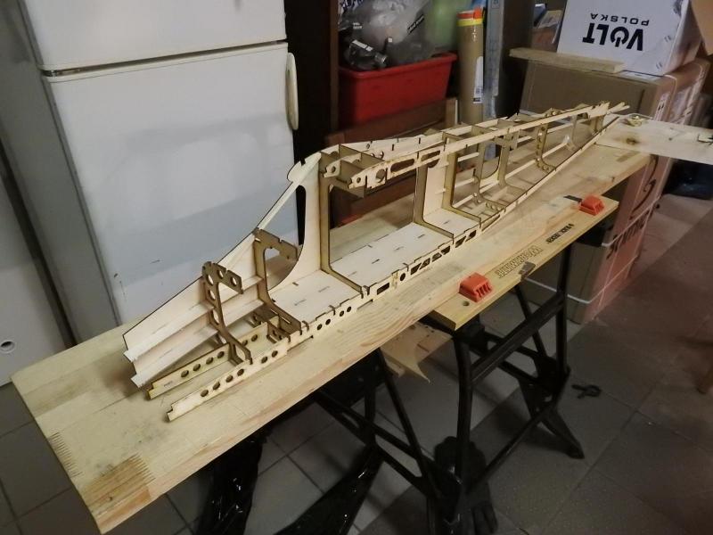

TeBe Opublikowano 19 Marca 2017 Autor Opublikowano 19 Marca 2017 Prace ruszyły, zacząłem od kadłuba. Mam tylko plany złożeniowe, ustalenie kolejności składania zajęło mi cały dzień. Jak widać, przednia część kadłuba składa się z 2 osobno wykonywanych połówek.

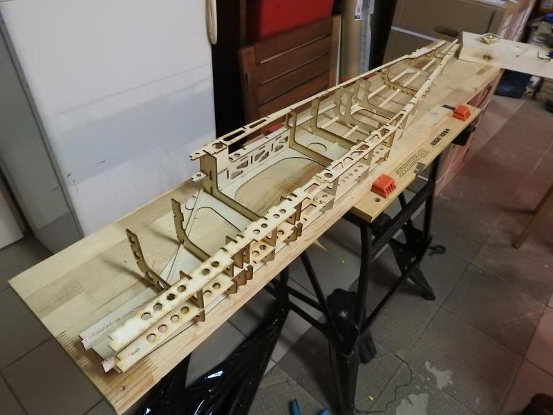

TeBe Opublikowano 19 Marca 2017 Autor Opublikowano 19 Marca 2017 Dzięki wielkie. Przestudiowałem ten wątek i instrukcję i widzę, że mam problem: 1. Ten wątek i instrukcja jest do PC-6 w innej skali, o rozpiętości 3m. Ja mam wersję 2 metry i formatki się różnią. 2. W mojej wersji w ogóle nie ma przewidzianych narożnych podłużnic. Widać to na załączonych zdjęciach. Są tylko 4 podłużnice na środku czterech boków każdej wręgi. 3. Napisałem do Martina, ale jest na razie poza zasięgiem, stąd pytanie: - Robi się tak? Wkleić krawędziowe podłużnice (oparcie pod poszycie z balsy) pomiędzy żebra w kawałkach?
PilotM Opublikowano 19 Marca 2017 Opublikowano 19 Marca 2017 W moim 2,5m jest z obu stron ja bym wkleił bo będzie ciężko okleić folią a w niczym listewki nie przeszkodzą.

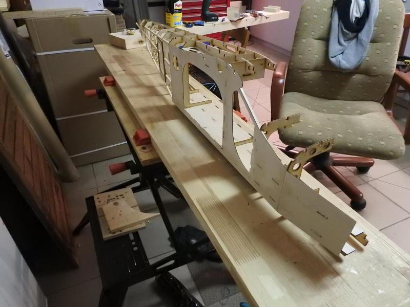

TeBe Opublikowano 20 Marca 2017 Autor Opublikowano 20 Marca 2017 Prawa połówka kadłuba skończona. Pierwszy raz robię z "laser cut" i cały czas się uczę. Lewa połówka powinna pójść już szybciej.
skippi66 Opublikowano 21 Marca 2017 Opublikowano 21 Marca 2017 Ja bym dał listewki jako podparcie pod poszycie, ino nie w kawałkach, jeno pilniczkiem bym rowki wyrżnął a potem całą listwę dopasował. Ale pewnie się spóźniłem a Ty już wszystko wiesz.
TeBe Opublikowano 21 Marca 2017 Autor Opublikowano 21 Marca 2017 Michale, tak zrobię w części ogonowej.

stema Opublikowano 21 Marca 2017 Opublikowano 21 Marca 2017 Po konsultacji z Martinem robota ruszyła ... Co mądrego doradził ?
TeBe Opublikowano 21 Marca 2017 Autor Opublikowano 21 Marca 2017 Dołożyć w ogonie 4 podłużnice sosnowe i 4 balsowe, zrobić wycięcia we wręgach. Okazuje się, że w tej skali zestawów sprzedał śladowe ilości i nikt z kupujących nie zgłaszał mu błędów w tartaku. Znów jestem królikiem, taka karma :-)

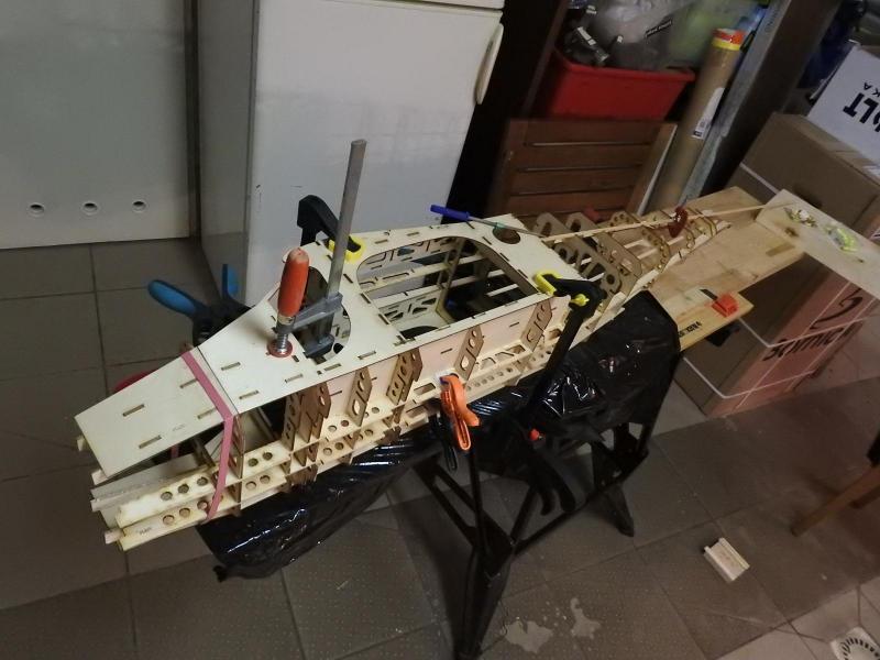

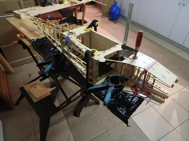

TeBe Opublikowano 21 Marca 2017 Autor Opublikowano 21 Marca 2017 Powoli do przodu. I wiecie co? On wcale nie jest taki paskudny od początku. Dopiero jak mu się tę długą maskę doda, to paskudztwo z niego wyłazi ;-)
