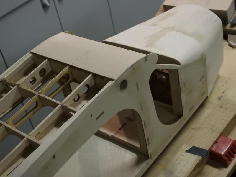

stema Opublikowano 12 Kwietnia 2017 Opublikowano 12 Kwietnia 2017 Myślę czy na przyszłość nie pomyśleć w tym momencie o jakiś wzmocnieniach w kadłubie na ewentualne później pływaki.

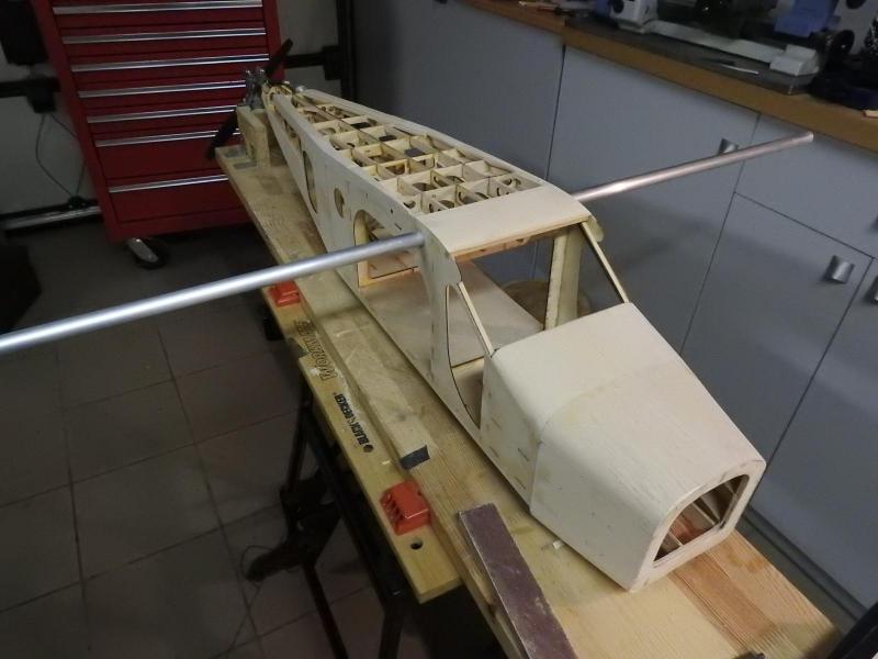

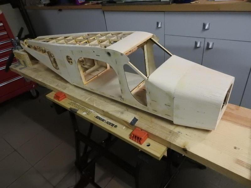

TeBe Opublikowano 15 Kwietnia 2017 Autor Opublikowano 15 Kwietnia 2017 Żeby nie było, że nic nie robię :-)
