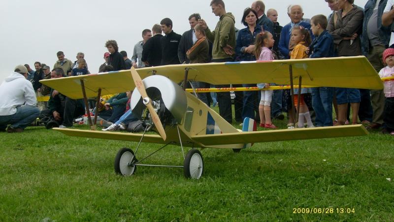

Irek M Opublikowano 30 Kwietnia 2017 Opublikowano 30 Kwietnia 2017 no ja na szczęście przez wiele lat rozbiłem z 2-3 więc moje rozbicie kolejnego bardziej boli niż kolejne rozbicie Twojego . Niestety niech się dzieje wola niebios ale w tym sezonie mój Nieuport 11 musi polecieć, musi !!! Ale mam pytanie - czemu rozmawiamy o rozbijaniu????
CHBO Opublikowano 30 Kwietnia 2017 Autor Opublikowano 30 Kwietnia 2017 A taka myśl przemknęła mi przez głowę, choć wcale nie planuję go rozbijać. Mam nadzieję ulotnić go w ciągu kilku tygodni. Zobaczymy. Tak przy okazji, jak duży jest twój Nieuport? Chyba widziałem gdzieś tu na forum relację z budowy (?)

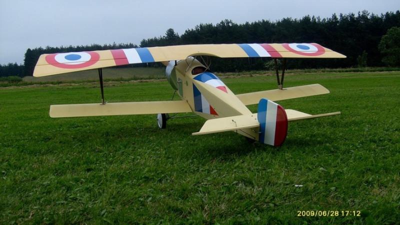

Irek M Opublikowano 30 Kwietnia 2017 Opublikowano 30 Kwietnia 2017 Tak, jest temat. Skala 1/4 czyli prawie 190cm rozp. Silniki - benzyny - siedziały różne od 20cm do obecnego DLE 30cm. kołowanie i próba startu była z silnikiem 26cm.

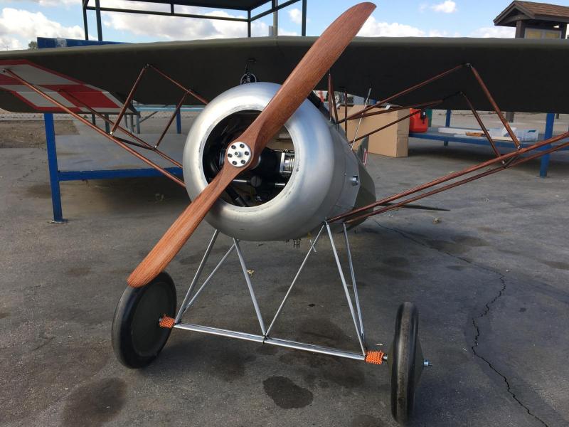

CHBO Opublikowano 23 Maja 2017 Autor Opublikowano 23 Maja 2017 Wreszcie udało mi się zabrać samolot na lotnisko. Właściwie to nie cały samolot a tylko kadłub. Tutaj filmiki z testowania silnika (pierwsze odpalenie) Silnik pracował około 1,5 godziny. Niestety nie uzyskałem równych obrotów minimalnych. Przepustnica jest sterowana za pomocą linki, która porusza się na kołowrotku (musiałem tak zrobić, aby uzyskać odpowiedni kąt a jednocześnie łatwy dostęp do serwa przepustnicy). Bloczek linki jest płaski - linka może suwać się na boki. Czy to może być przyczyną nierównych obrotów? 1

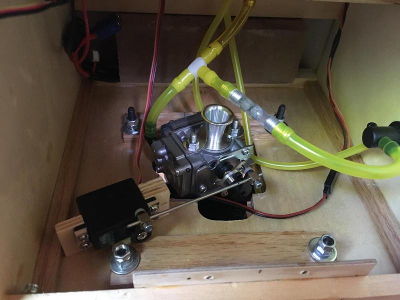

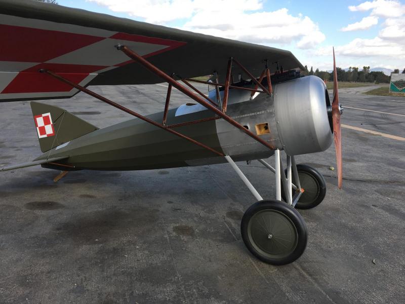

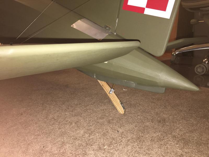

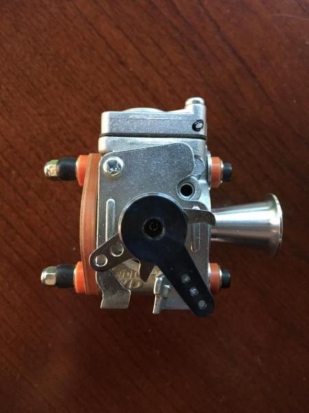

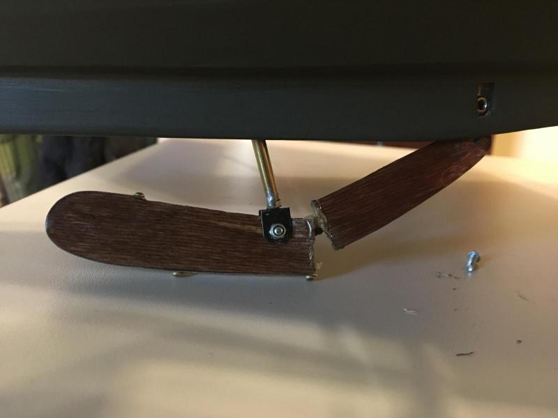

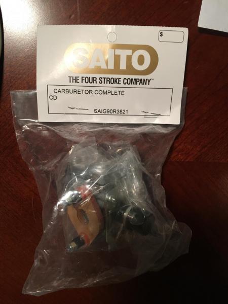

CHBO Opublikowano 21 Lutego 2018 Autor Opublikowano 21 Lutego 2018 Niestety do tej pory nie udało mi się jeszcze samolotu oblatać. Ale mam parę aktualizacji. Po pierwsze, silnik ROTO FS 85 (w obu wersjach, sszeregowy i bokser, a przypuszczam, że także ich pozostałe wielocylindrowe silniki) nie nadaje się do eksploatacji z fabrycznym gaźniekiem. Problem został szczegółowo opisany tutaj i nie ma co powtarzać: https://www.flyinggiants.com/forums/showthread.php?t=91742 Żadne pompy i regulacje nic nie pomogą. Dlatego kupiłem gaźnik Saito dedykowany do FG-90 (taki sam jak do FG-84) i zainstalowałem. Teraz silnik ROTO działa pięknie, wraz z krótkimi rurami wydechowymi, to muzyka dla ucha. A tu już w samolocie: Ponadto złamała mi się płoza ogonowa. Wymieniłem na taką z drzewa cedrowego. Teraz nie ma szans się złamać nawet przy katastrofie Udałem się z samolotem na lotnisko, ale niestety silnik nie pracował równo. Okazało się, że poluzował się popychacz przepustnicy. Nic wielkiego, ale nie poleciałem, bo musiałem wrócić do domu, żeby naprawić. A czasu nie ma, żeby się wybrać poraz drugi... Tutaj piękna, równiótka praca silnika z nowym gaźnikiem:

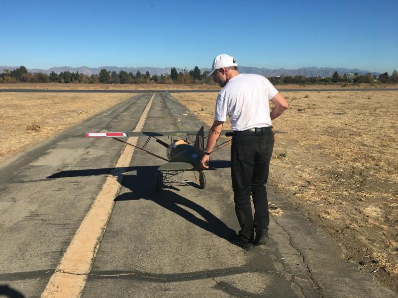

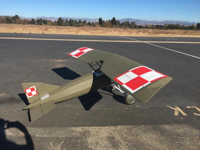

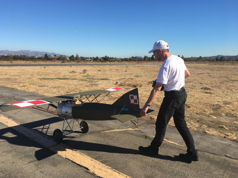

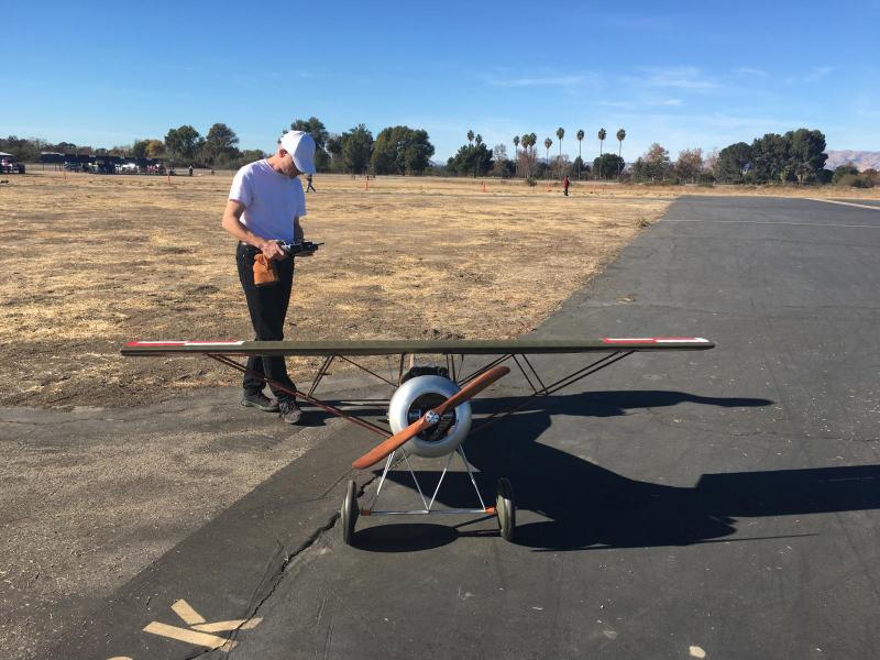

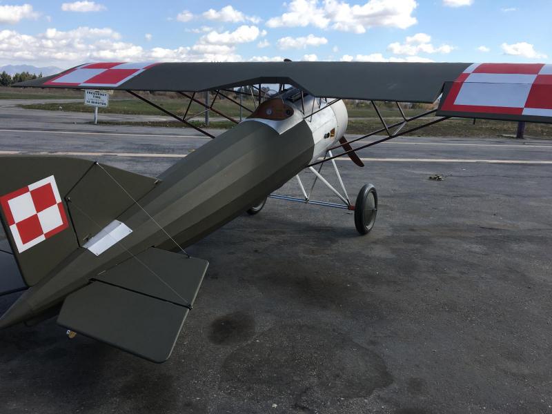

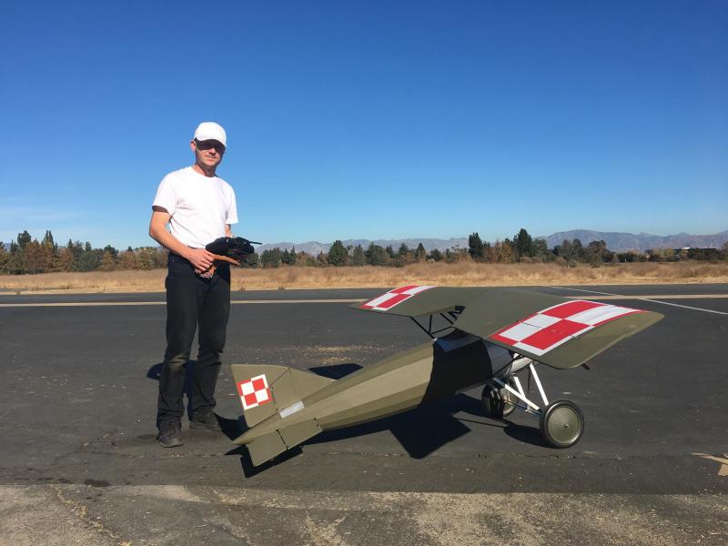

CHBO Opublikowano 24 Lutego 2018 Autor Opublikowano 24 Lutego 2018 No i wreszcie!!! Zmobilizowany okolicznościami zewnętrznymi w końcu odważyłem się oblatać model. Start był dramatyczny, ponieważ okazało się (i nie wiem jak mogłem tego wcześniej nie zauważyć), że na drążku lotek miałem kierunek a na kierunku miałem lotki. Zatem wysokość i lotki na lewym palcu. Mało brakowało a z modelu nic by nie zostało. Ale ponieważ latałem już kiedyś w takim trybie, to udało mi się przestawić i dalej już poszło. Przy lądowaniu zahaczyłem skrzydłem o asfalt i urwałem prawą lotkę. Wszystko mam na filmie, ale muszę go opracować, więc na razie wrzucam tylko fotki , na końcu film z samego lotu. Wrażenia: 1. Model lata szybciej niż by się wydawało. Jednak to jednopłat i obciążenie powierzchni robi swoje. 2. Bardzo zwrotny i łatwy w pilotażu. Posłuszny sterom. Miodzio. Jak będę miał okazję polatać nim więcej to spróbuję akrobacji. 3. Silniczek pracuje ciszej niż moje dwusuwy 35cm albo nawet 25cm. Ten silnik z krótkimi rurkami tłumiącymi jest prawie niesłyszalny. O dziwo cichszy od mojego ROTO FS35 bez tłumika. Duży komfort latania. Tu jeszcze przed lotem:
