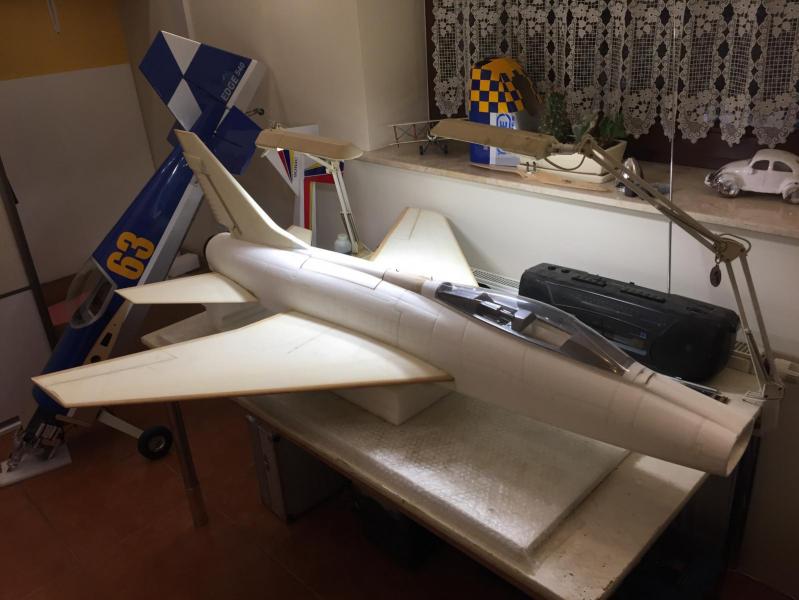

jetfan Opublikowano 11 Stycznia 2017 Opublikowano 11 Stycznia 2017 Witam wszystkich Pochwalę się: kończę F100. Jest to moja, dość głęboka modyfikacja zestawu FlyFly. Model zalaminowany tkaniną 25g/m po całości, napęd EDF 90. Mam nadzieję na oblot wiosną. To mój pierwszy EDF ciekaw jestem jak będzie latał... Pozdrawiam, 1

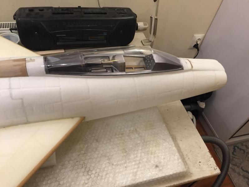

paulusr Opublikowano 11 Stycznia 2017 Opublikowano 11 Stycznia 2017 Pikny. Dopracujesz kokpit? No i oczywiście efekty przegrzanej blachy pod ogonem. Kombinujesz podwozie? http://www.rc-network.de/forum/attachment.php?attachmentid=862846&d=1479425513
jetfan Opublikowano 11 Stycznia 2017 Autor Opublikowano 11 Stycznia 2017 Cześć Paweł W kokpit - o ile poleci - planuję wstawić Go-pro, podwozia nie będzie, może w następnym modelu ale sam wiesz jak to jest z podwoziem w EDFach na naszym lotnisku.
robertus Opublikowano 11 Stycznia 2017 Opublikowano 11 Stycznia 2017 EDF90, to pewnie na 6S będzie? W jaką wagę celujesz?

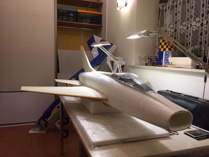

jetfan Opublikowano 11 Stycznia 2017 Autor Opublikowano 11 Stycznia 2017 a dlaczego dysza lekko rozwarta(jak w silniku rakietowym)? To złudzenie na zdjęciu, jest zniekształcone bo robiłem z bliska. W realu dysza jest taka jak powinna być czyli lekko zbieżna ku wylotowi ale nie pamiętam proporcji. Co do wagi to dobre pytanie, jak wrócę do domu to zważę i będzie wiadomo.

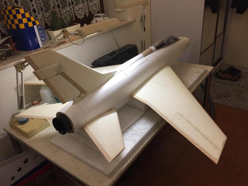

sławek Opublikowano 12 Stycznia 2017 Opublikowano 12 Stycznia 2017 "Setuchna" zawsze mi się podobała jak na samolot z rodziny "rur" Ciekaw jestem wyglądu ostatecznego;srebrny ,kamo ..czy coś jeszcze innego .Pamiętaj przy malowaniu że tylna część była mocno "opalona" temperaturą silnika i w każdym malowaniu wyglądało to tam jak stary piekarnik Wlot wprawdzie powiększony w stosunku do skali ale pokrywa powierzchnie pracującą wirnika 90 ? Z ciekawością czekam na oblot

jetfan Opublikowano 13 Stycznia 2017 Autor Opublikowano 13 Stycznia 2017 Ale się dyskusja rozwinęła Może prościej będzie przesunąć ten temat tam gdzie uzna Admin/Moderator. W sp. wagi: wczoraj sprawdziłem, z regulatorem i dwoma bateriami (w sumie 6S, 2x4500) waga to około 3340. Z pewnością będzie jeszcze większa bo dojdzie malowanie, kabelki i różne drobiazgi.
RobertK Opublikowano 13 Stycznia 2017 Opublikowano 13 Stycznia 2017 W sp. wagi: wczoraj sprawdziłem, z regulatorem i dwoma bateriami (w sumie 6S, 2x4500) waga to około 3340. Z pewnością będzie jeszcze większa bo dojdzie malowanie, kabelki i różne drobiazgi. Potrzeba aż 2x 4500 6S ??? Toż to jakieś 1400-1500g !
jetfan Opublikowano 13 Stycznia 2017 Autor Opublikowano 13 Stycznia 2017 Potrzeba aż 2x 4500 6S ??? Toż to jakieś 1400-1500g ! Oczywiście, że nie, źle zostałem zrozumiany (lub źle napisałem), są dwa pakiety, każdy po trzy cele, w sumie 6S. Każdy z dwu pakietów ma pojemność 4500 mAh.
RobertK Opublikowano 13 Stycznia 2017 Opublikowano 13 Stycznia 2017 Oczywiście, że nie, źle zostałem zrozumiany (lub źle napisałem), są dwa pakiety, każdy po trzy cele, w sumie 6S. Każdy z dwu pakietów ma pojemność 4500 mAh. Ok to zmienia postać rzeczy
robertus Opublikowano 13 Stycznia 2017 Opublikowano 13 Stycznia 2017 Stockowo jest 2,7 do lotu 3.5 kg i jak chcesz go startować z ręki czy z katapulty skoro podwozia nie przewidujesz?
jetfan Opublikowano 14 Stycznia 2017 Autor Opublikowano 14 Stycznia 2017 Stockowo jest 2,7 do lotu 3.5 kg i jak chcesz go startować z ręki czy z katapulty skoro podwozia nie przewidujesz? Producent faktycznie podaje wagę do lotu 2,7 kg z bateriami oraz z podwoziem, czasem można nawet znaleźć info iż w tej wadze jest zawarte także chowane podwozie. Moim zdaniem taka waga jest nieosiągalna. Od początku zakładałem, że mój będzie cięższy i że podwozia nie będzie (nie mam dostępu do odpowiedniego lotniska) a starty będą jak na lotniskowcu (no, prawie) czyli z wózka ciągniętego przez sznur gumowy. Lądowanie na brzuchu, w trawie. Tyle założeń, to mój pierwszy EDF więc wszystko jest możliwe, wiosną się okaże
