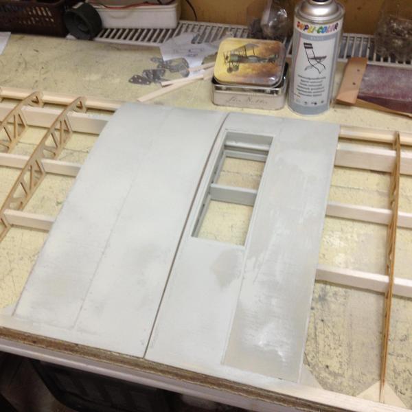

Nowe pokrycie wyschło i się przykleiło, więc całość zagruntowałem:

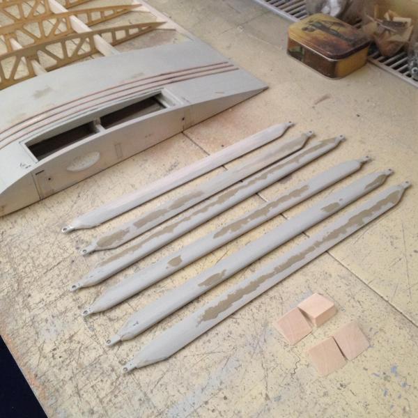

Szlifowałem, malowałem, szlifowałem, wreszcie wszelkie wgłębienia zaszpachlowałem szpachlą nitro jednoskładnikową i raz jeszcze popryskałem gruntem.
Zaczęło to jakoś wyglądać, a w międzyczasie wziąłem się za zrobienie elementów chodników oraz szlifowałem zastrzały:
Ot i cała "szlifiernia"  ;)

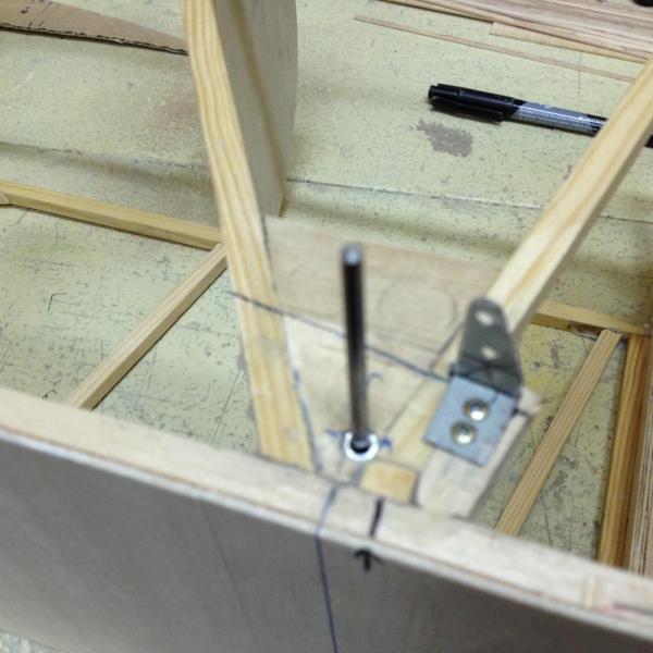

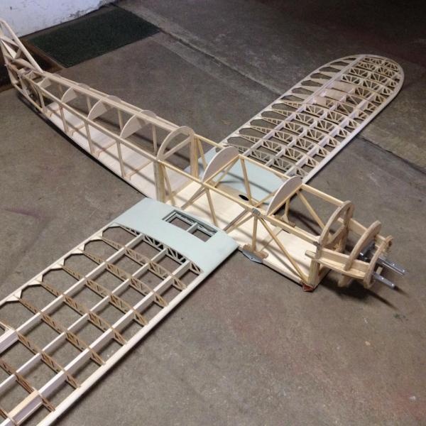

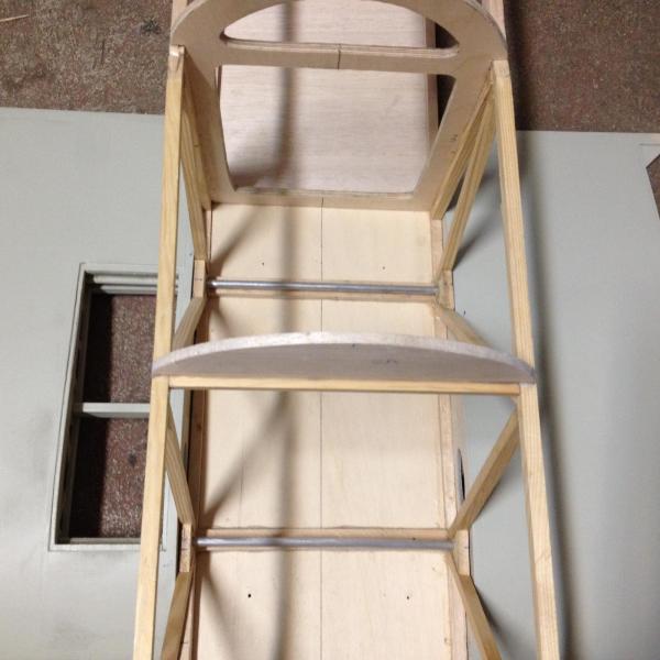

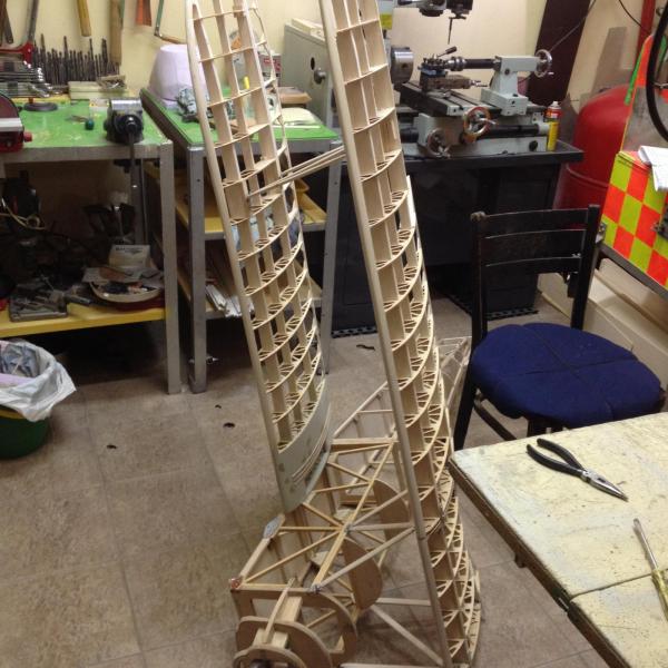

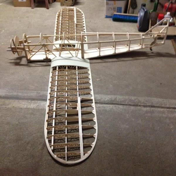

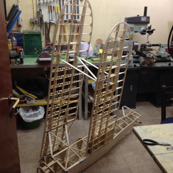

Dzisiaj po dokładnych przymiarkach skrzydeł do kadłuba, wywierciłem otwory, przez które przepuściłem rurki ustalające pręty centrujące płatów i  zaraz sobie to razem zestawiłem:
i jeszcze z drugiej strony sobie popatrzyłem:
Całkiem sprytnie wg mnie to sobie siedziało, a tak mają się te rurki:
Od dołu do kadłuba płaty będą mocowane, tak jak do baldachimu. Stwierdziłem też, że skoro ma to być jakaś półmakieta zbliżona do oryginału, to jednak przymocuję skrzydła do kadłuba także od ich górnej strony, tak , jak to jest w oryginale. Na razie nad tym mocowaniem "intensywnie" myślę, a teraz idę trochę poświętować, bo ponoć w niedzielę świętować należy...

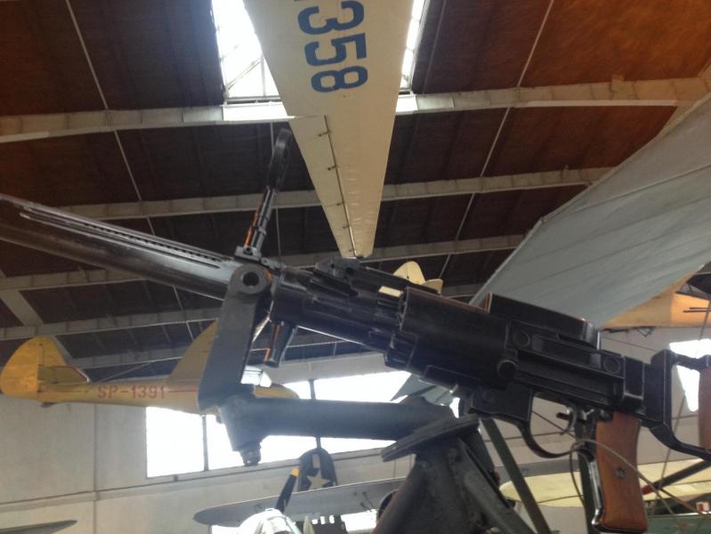

Skala oczywiście 1 : 4 i nie wyobrażam sobie, że umiał bym samemu to sobie zrobić. Czy można coś takiego gdzieś kupić?
To tyle na razie.
Marku, to SzKAS 7,62mm - nie sądzę aby był dostępny w tej skali. No Williams Brothers w każdym razie go nie robi :)
Trza to zaprojektować, wyciąć i skleić...
To , jaka to strzelba, akurat wiedziałem, bo gdzieś przeczytałem. Miałem nadzieję, że podobnie do plastikowych modeli np. w skali 1 : 72, są takie sklejanki dla kolekcjonerów czy miłośników takich morderczych narzędzi. Bo np. "kałacha" z plastiku w wielkości 1:1 bez najmniejszego problemu możesz zakupić. Ale może to o to chodzi, aby takie kopie kupić dokładnie w rzeczywistym rozmiarze i b. dokładnym odwzorowaniu?... Dobra. Narysuję, wytnę, skleję, a potem padnę na glebę ze śmiechu... :-)

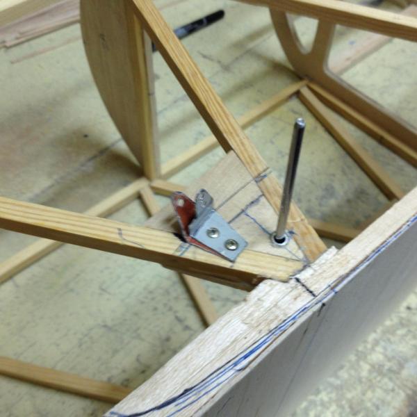

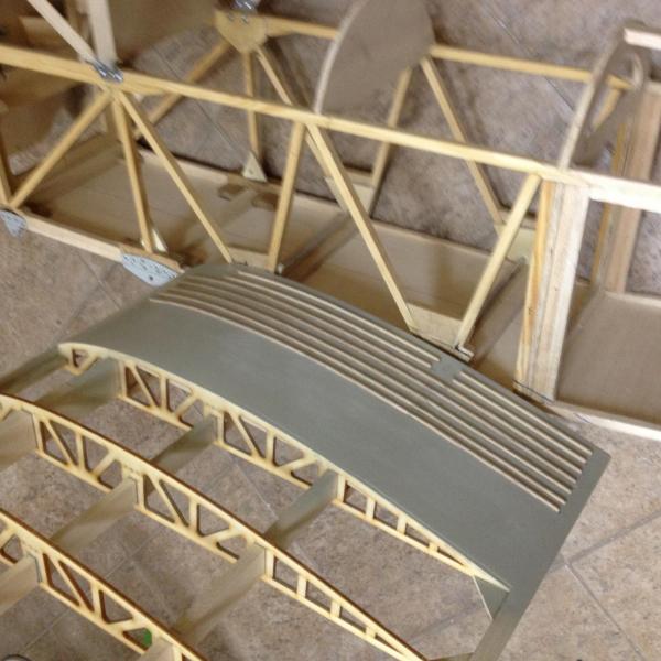

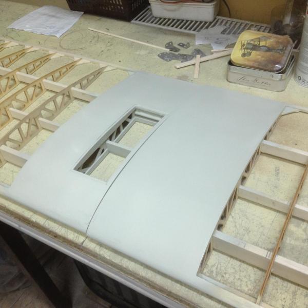

Ostatni mój pobyt w MLP zaowocował m.in. pomiarami tego i owego, co przełożyło się na zweryfikowanie rozmiarów mojej "dziury" w skrzydle. Musiało coś być nie tak z jej wymiarami, bo mi nijak nie chciały pasować listwy chodnika. Po tej weryfikacji trzeba było "dziurę" przebudować i tak to było:

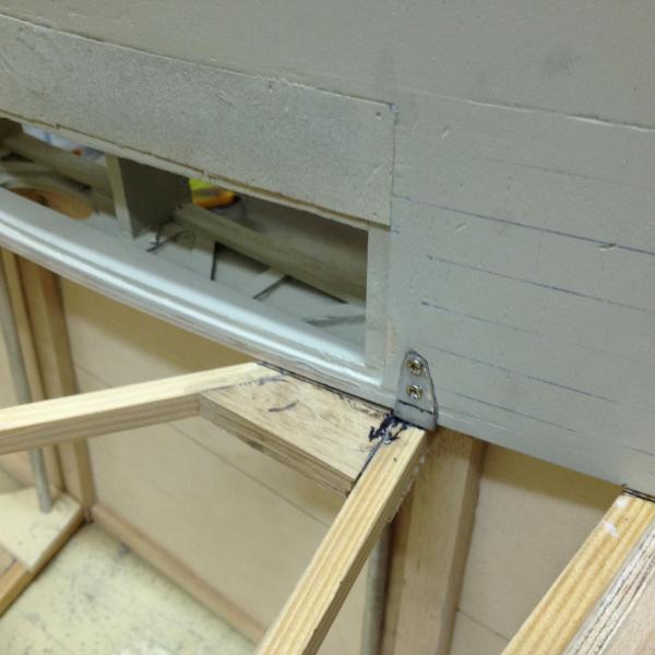

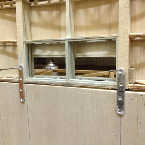

Ten wymiar muszę przenieść na spód płata, ale to później, bo zabrałem się za zrobienie okuć mocujących płaty do kadłuba z ich górnej strony i tak to szło:

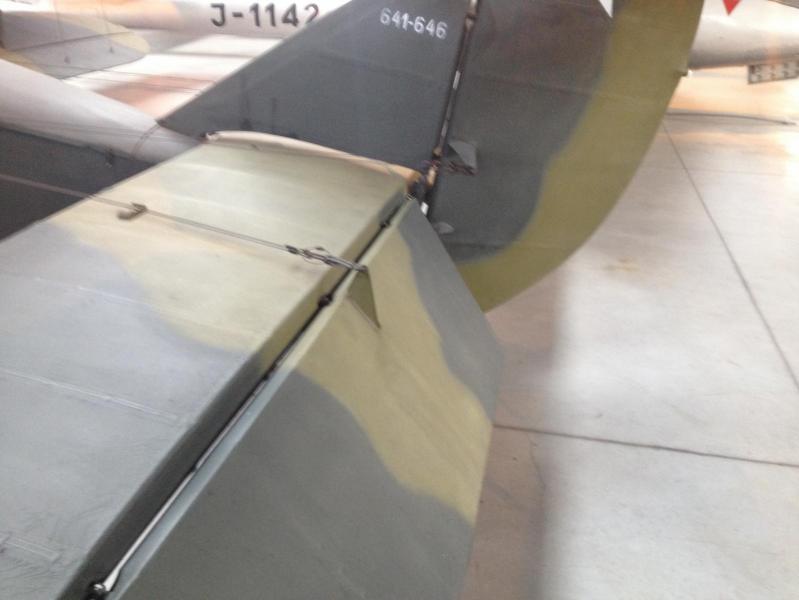

Jest dokładnie, jak w oryginale, ale nie odpowiada to prawom fizyki, gdzie "ramię x siła", czy jak to tam było. Skrzydło trzyma się kadłuba, a właściwie będzie się trzymało , tak jak na tej fotce:
plus solidne naciągi między płatami i kadłubem, które chciałbym zrobić nie z linki, a z drutu stalowego 0,5 mm, ale nie wiem czy taki dostanę. Fi 1 mm mam, ale może być zbyt gruby do skali.

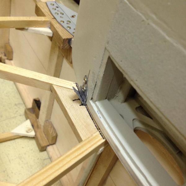

No i okucia na skrzydle lewym:

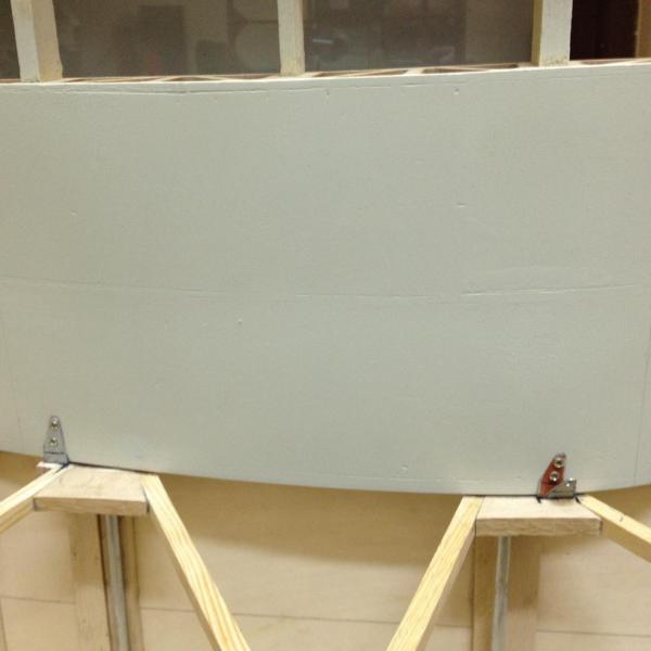

oraz ich mocowanie do kadłuba:
Gdzie widać to "ramię x siła", ale chodzi po prawdzie o to, aby było w miarę "makietowo", a nie jak w oryginale  ;)

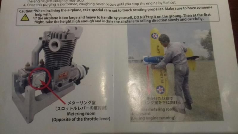

Przyczyna banalna i jeszcze banalniejsza w usunięciu. Zapowietrzona membrama w gaźniku i zjawisko to szybko i samoczynnie znikało w akrobatach, a w takich modelach wolniej latających trzeba po zapaleniu silnika model odwrócić o 90o, odczekać do 2 min. i po sprawie. No to tyle na dzisiaj. Idę coś spożyć. Najlepiej multiwitaminkę  ;)

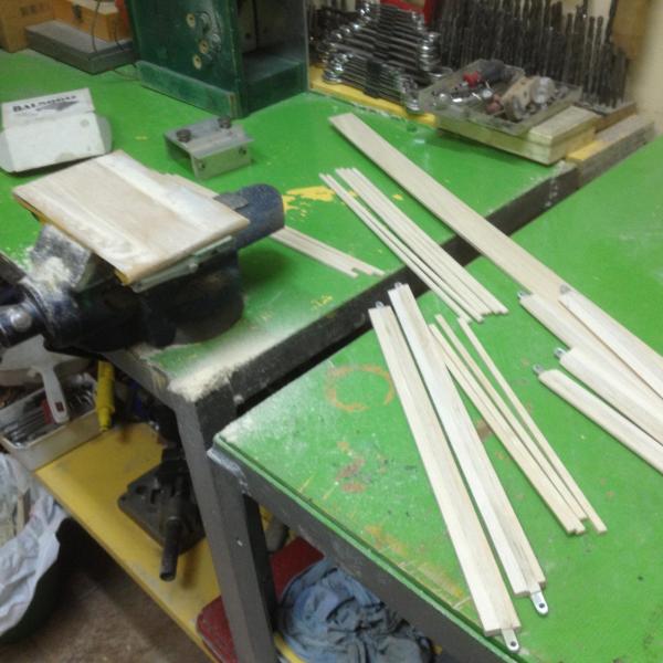

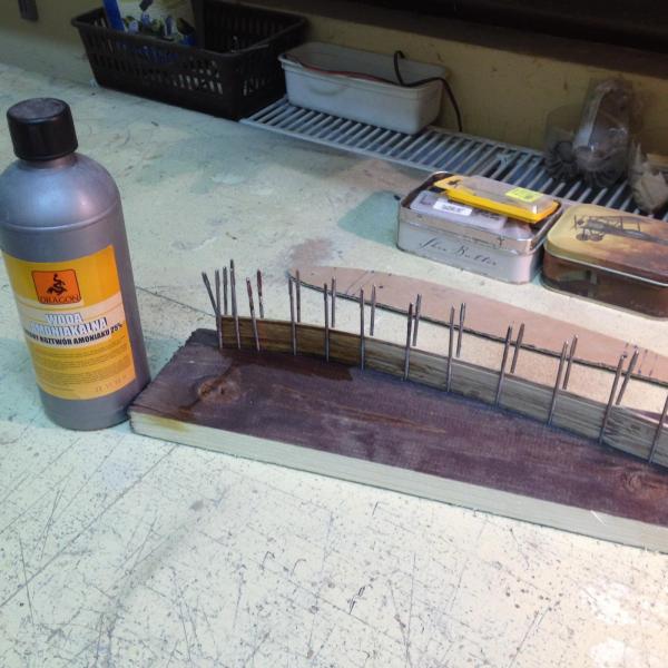

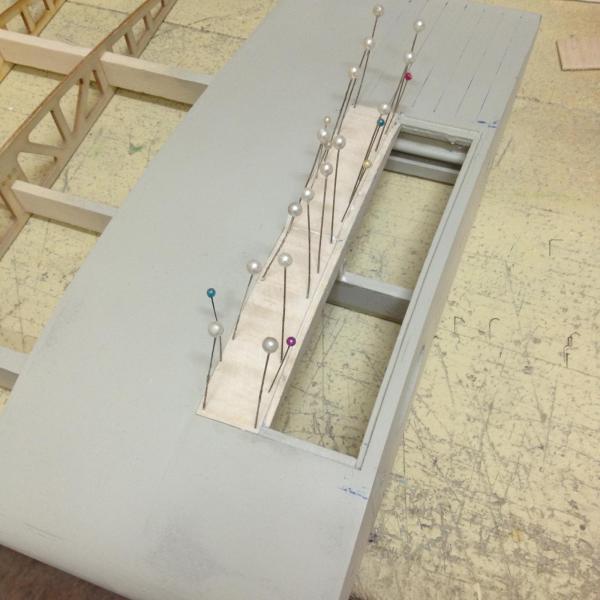

Stwierdziłem, że zrobienie listew chodników na obu płatach z balsy, będzie mało efektywne /trudy obróbki i miękkość materiału/, więc mając z jakiejś zaprzyjaźnionej mieszalni garść szpatułek bukowych służących im jako mieszadełka, naciąłem sobie z tego kilkanaście fajnych listewek i robiłem poszczególne listwy chodników. Dziubactwo w pełnej krasie, a jakie nudne?... :rolleyes:  Listewki fajne, w skali, ale sztywne i na profilu nie za bardzo giąć się chciały i mocno sprężynowały. No to postanowiłem je ugiąć, odpowiednio stosując kompilację dwóch różnych metod. Jedną modelarską stosowną do kształtowania balsy, a drugą tradycyjną, stosowaną w meblarstwie "krzesłowym", rodem z Radomska, gdzie tamtejsi spece krzesła bukowe pięknie wyginali.  Z wyginania balsy wziąłem aplikowanie amoniaku /kiedyś w "Obi" trafiłem "wodę amoniakalną 25%/, a z gięcia buka - temperaturę. Trzeba było jeszcze zrobić kształtkę do tego gięcia:
Powkładałem te listewki i pędzlem z obu stron smarowałem je tym amoniakiem. Przy okazji ze dwa razy "sztachnąłem" się tym "zejzajerem" , jak ten diabeł z pistoletu. No, ocuciłem się skutecznie... :wacko:
Kiedy sobie to tak trochę postało, użyłem opalarki i mocno całość podgrzałem. Listewki skutecznie "się wygły". I o to chodziło. Poprzyklejałem to i prawie chodniki gotowe, ale znowu poczułem się znudzony i wziąłem się za próbę połapania płata górnego z dolnym. To było faktycznie wyzwanie! Przyczepiłem do kadłuba centropłat, powkładałem oba płaty w swoje miejsca, ale już zastrzałów w pozycji "na stole" nie dało się przykręcać. Musiałem obniżyć poziom i tak to w końcu stanęło:

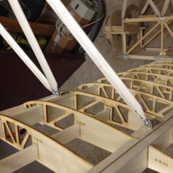

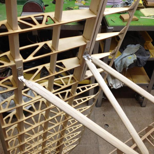

Zajęło mi to prawie całą "modelarnię", ale zastrzały wyszły "wspaniale"  ;), chociaż miałem poważne obawy, czy aby zastrzał środkowy nie zrobił mi się zbyt krótki.
Tak to jest mocowane:
Być może zbyt to "filigranowe", ale dla moich potrzeb - w sam raz.  ;) Całość będzie napinana solidnymi naciągami, więc raczej nie mam obaw. A poza tym, czy to kiedyś poleci? Oto jest pytanie...
No i jeszcze ten chodnik na lewym płacie, jeszcze bez stopni ułatwiających panu pilotowi wsiadanie i przemieszczanie się wzdłuż kadłuba.

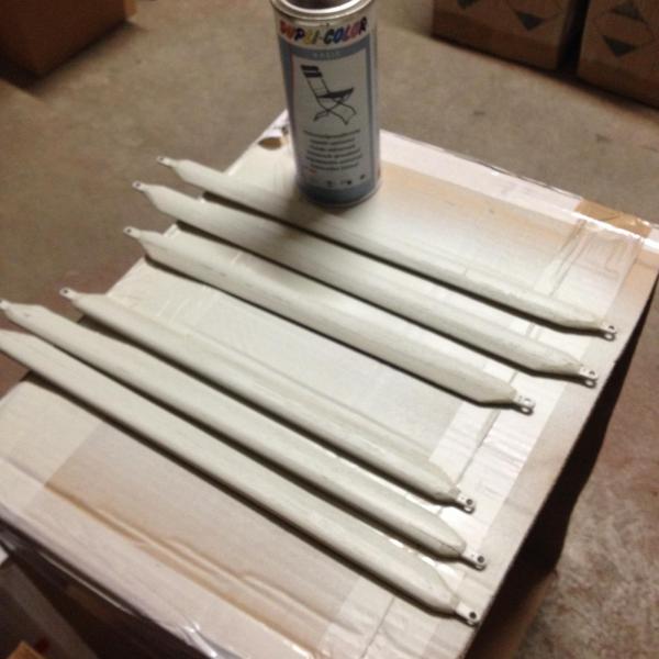

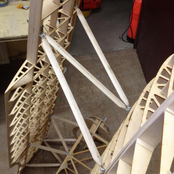

Komplet zastrzałów tej strony także "wyśmienicie" wskoczył w swoje miejsca:
więc wszystko rozkręciłem i jedną stronę zastrzałów podkładem zagruntowałem. Okazało się, że już wyschły, więc drugą stronę popsikałem i tak sobie schną:

Widać poszpachlowane zastrzały, wycięte stopnie schodków i miejsce na płacie do przyklejenie jeszcze czterech listewek.

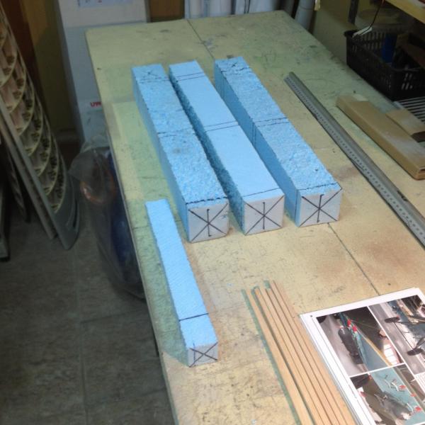

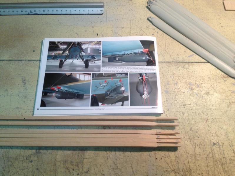

"Grabki" pooglądaliście i chyba nikt pawiem nie rzucił, więc nie jest źle!  :) Aby jakoś złapać jeszcze odrobinę chęci i zapału do tej budowy, postanowiłem sobie, że spróbuję zrobić coś całkiem nowego, a to mocowania bombek w ilości sztuk 6, jak również same bombki. Mocowanie w postaci listwy wystającej z dołu płatów i kadłuba poza ich normalne obrysy - banał  ;).  Z klocka lipowego pociąłem sobie listwy, pomierzyłem i je odpowiednio przyciąłem:

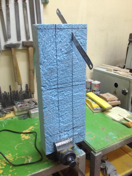

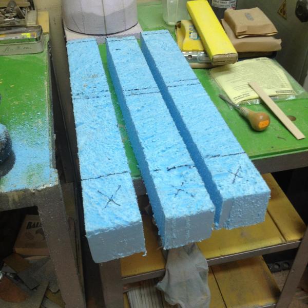

Zacząłem nawet obrabiać ich przody, które docelowo będą czerwone, jak ta proletariacka krew, ale mi przeszło i zacząłem zastanawiać się nad tym, z czego by te bombki zrobić. Wymyśliłem sobie, że po pierwsze powinny być maksymalnie lekkie i pewnie najlepsza była by balsa, ale materiał drogi i dużo by go trzeba. No to może coś równie lekkiego, a może nawet bardziej... Miałem kawał styroduru i z wszystkich miliona relacji Kolegów "robiących" w tym materiale, wychodzi, że materiał wdzięczny i wiele różności można z niego wyprodukować. W temacie warsztatowym był wątek o pile do styroduru. Ja użyłem takiej piły:
Doskonale się sprawdziła, po trzech minutach miałem trzy kawałki do dalszej zabawy.
Pomierzyłem, pokreśliłem, środki wyznaczyłem i jeszcze tylko trochę obróbki , aby to w uchwyt tokarki weszło i będzie /chyba???/ cacy. Wcześniej jednak włożę w maszynę taki mniejszy "papałek" /jak to mawiał mój synek, kiedy już zaczynał gadać ludzkim językiem/ i zobaczę, jak to się zachowa i sprawdzę, czy moja koncepcja się sprawdzi.
