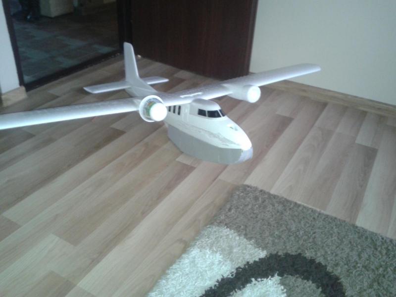

majula7 Opublikowano 1 Lutego 2017 Autor Opublikowano 1 Lutego 2017 Silniki 2812 pochodza z kombata i tam spisywaly sie rewelacyjnie ale model wazyl do lotu ponizej kg i byl rzucany z reki
stema Opublikowano 1 Lutego 2017 Opublikowano 1 Lutego 2017 ... A ten "lekki nadmiar mocy" powinieneś mieć na tych silnikach, które wstawisz - 2812 w porównaniu do szczotkowych Pemaxów 400 z fabrycznego wyposażenia to mocarze wręcz. We wspomnianym wstawiłem największe z dostępnych, jakie dało się jeszcze zabudować w gondolach - 2820 ze śmigłami trójłopatowymi 9". Tylko, że one będą miały co robić, bo muszą wytaszczyć w niebo grubo ponad 3 kg. Coś pomiędzy cielną krową a czołgiem... Skąd Ci się te grube 3 kg wzięły ? Mój gotowy do lotu waży 1535 g.
AMC Opublikowano 2 Lutego 2017 Opublikowano 2 Lutego 2017 Skąd Ci się te grube 3 kg wzięły ? Mój gotowy do lotu waży 1535 g. Ano, uzbierało się niepostrzeżenie jakoś tak... Skrzydła uzbrojone kpl. - 930 g Kadłub kpl. uzbrojony - 550 g Podwozie przód - 140 g Podwozie stałe tymczasowe tył - 250 g Zasobnik Li-pol 4S 5200 z filtrami - 480 g Zasobnik Li-ion 4S 6800 z filtrami - 440 g Do tego jeszcze drobiazgi - pompa podwozia, jakiś tam płyn, przewody hydro - pewnie z 50...60 g. Dojdzie jeszcze parę gramów na mechanizm przesuwania pakietu podstawowego Li-poli z nadajnika, ta dziwność ma ułatwić proces załadunku o zwolnienie "personelu" z wyważania tego całego majdanu. 2850 i nie chce być mniej... Plus przewidywany ładunek roboczy w kontenerkach przykadłubowych (takich podkorygowanych z branży spożywczej do posiłków na wynos na przykład, z pianki one są, ale nie wiem dokładnie jakie to tworzywo - może ktoś z Was podpowie ) pobożnie życząc sobie tak z 500 gramów... Jak te fantazje przyłożyć do zmierzonej powierzchni skrzydeł - 58,5 dm^2 , to nie ma rozpaczy. Wychodzi z podstawowym zasobnikiem bez ładunku 41,2 g/dm^2, z pełnym zasobem energii na 70 minut dość żwawego lotu bez ładunku 48,7 g/dm^2. Porównując te rachunki do modelu Patryka , któremu dwa silniki rozmiaru 2812 powinny zapewnić ciąg statyczny coś w pobliżu 100% masy startowej, to może ze cztery-pięć metrów kilwateru zobaczy i tyle. Patryk, kręcisz obydwoma śmigłami w prawo ? (Sorki za OT - do ew. usunięcia)

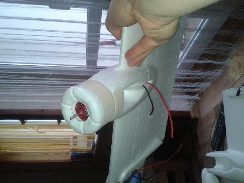

majula7 Opublikowano 2 Lutego 2017 Autor Opublikowano 2 Lutego 2017 Wregi beda wklejone jakies 2-3 stopnie nadajac sklon natomiast ewentualne wyklony beda korygowane podkladkami Smigla w zalozeniu maja byc L i R trzylopatowe 8 lub 9 cali ale zaloze ewentualnie jakie mam Przymiarka po kefirze

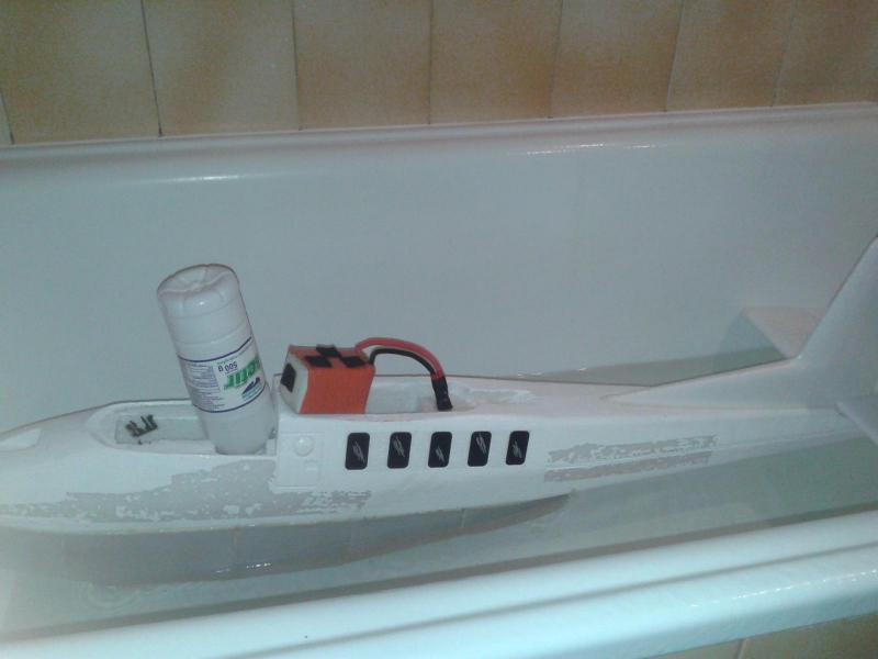

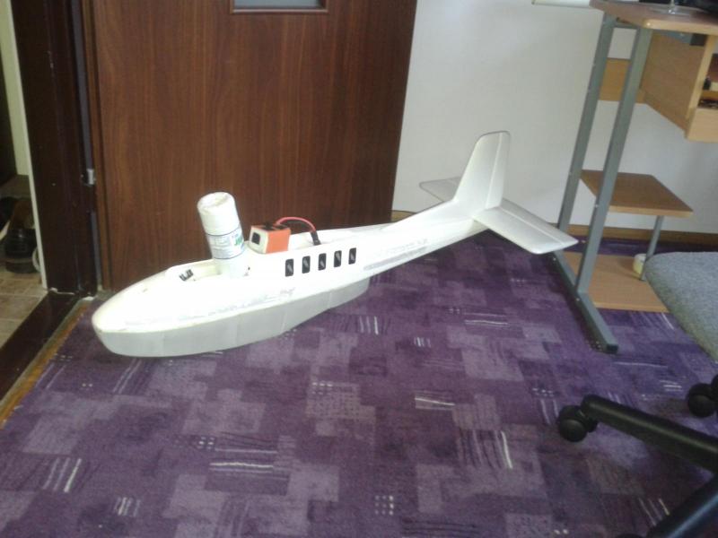

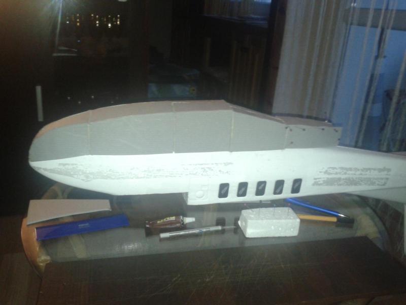

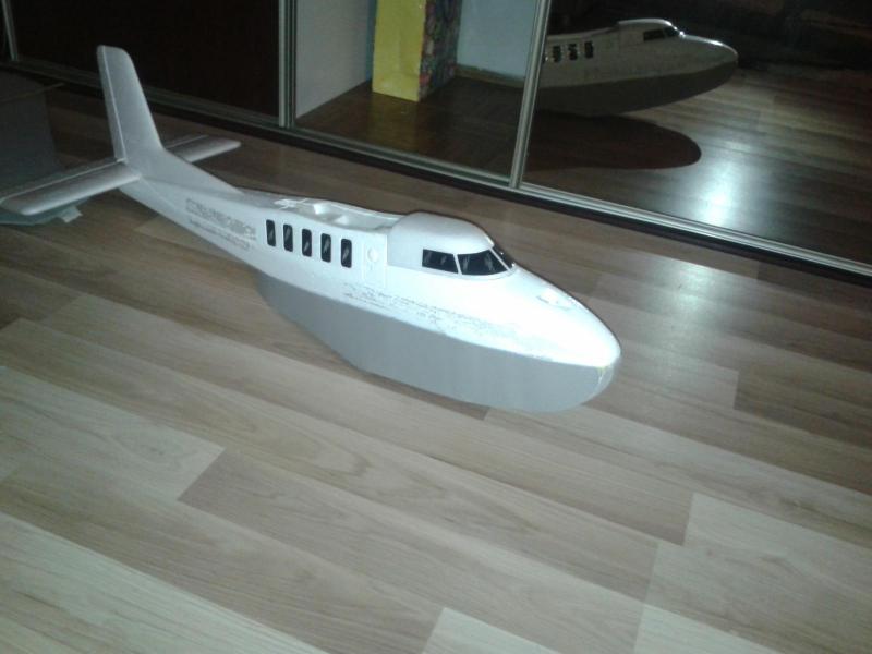

majula7 Opublikowano 4 Lutego 2017 Autor Opublikowano 4 Lutego 2017 Oklejanie stopy trwa Miedzyczasie polutowalem troche wyposazenia Stopa skonczona teraz szlif i sie zobaczy co dalej Udalo sie powazyc gada i wywazyc Kadlub 321g Skrzydla 303g Serwa regle silniki 191g Lipo 332g Po dodaniu obciazenia zastepczego tak sie prezentuje w wannie
Bartek Piękoś Opublikowano 9 Lutego 2017 Opublikowano 9 Lutego 2017 Uważaj z tym zanurzaniem surowego styroduru. Z moich doświadczeń wynika, że cholernie chłonie wodę. Też pracuję z szarym.
majula7 Opublikowano 9 Lutego 2017 Autor Opublikowano 9 Lutego 2017 To nie styrodur tylko panel podłogowy 3mm całkowicie odporny na wodę - chyba?jest to pochodna polistyrenu ale mało komórkowy twór wiec powinno być ok

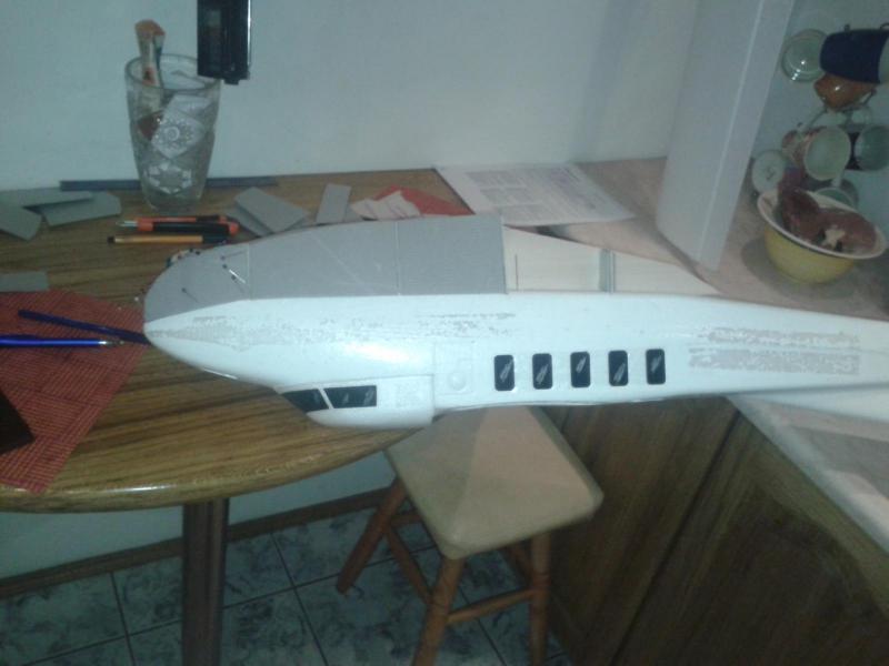

majula7 Opublikowano 17 Lutego 2017 Autor Opublikowano 17 Lutego 2017 Teraz model czeka na oklejanie aby zamaskowac przejscie kadlub plywak

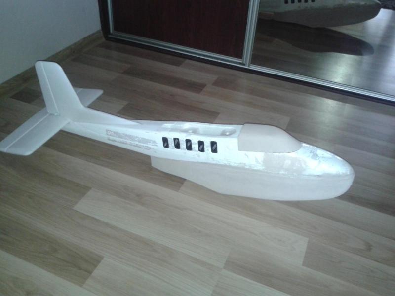

hubert_tata Opublikowano 18 Lutego 2017 Opublikowano 18 Lutego 2017 A gdzie redan ? Na ostatnich zdjęciach wygląda jakbyś zrezygnował z typowego "ostrego uskoku" 1
majula7 Opublikowano 18 Lutego 2017 Autor Opublikowano 18 Lutego 2017 redan jest 0,5cm oklejanie skyloftem trwa ciezki material do roboty ale papier sniadaniowy jeszcze gorzej
kesto Opublikowano 18 Lutego 2017 Opublikowano 18 Lutego 2017 redan jest 0,5cm No to prawie go nie ma.

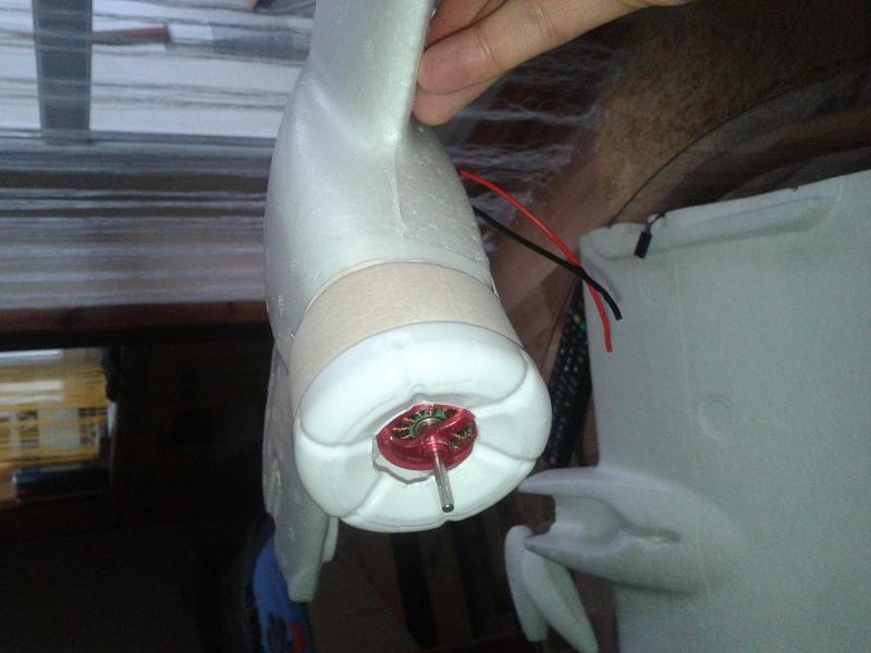

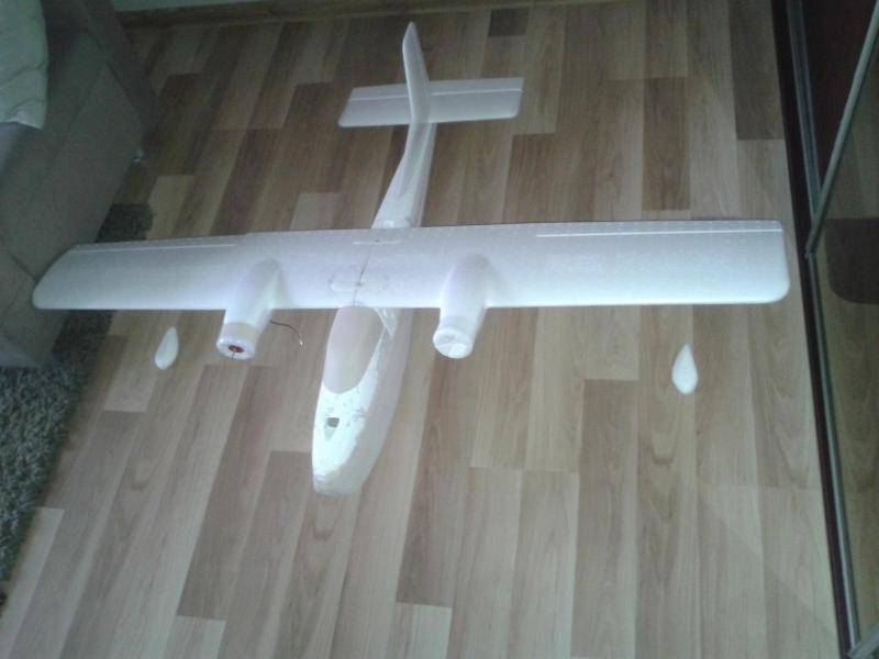

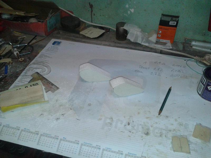

majula7 Opublikowano 18 Lutego 2017 Autor Opublikowano 18 Lutego 2017 zobaczymy w praniu, najwyzej sie po pierwszych probach wodnych poprawi bedzie mozliwosc przesuniecia redanu do przodu lub do tylu jak i zwiekszenia wysokosci wannowe proby plywania wskazuja ze na poczatek powinno byc ok majac mentora ktory jest malowany lakierami w sprayu oraz kadlub twinstara pochlapanego farba ktora odlazi platami (chyba jakis lateks lub olejna) przeprowadzilem proby z akrylem do scian i trzyma sie calkiem dobrze, na koniec dam warstwe lakieru bezbarwnego czas osadzic napedy ostatecznie tak bedzie wygladala oslona silnika i regulatora plywaki podskrzydlowe wydaja mi sie jakies troche male wiec chyba zrobie drugi
