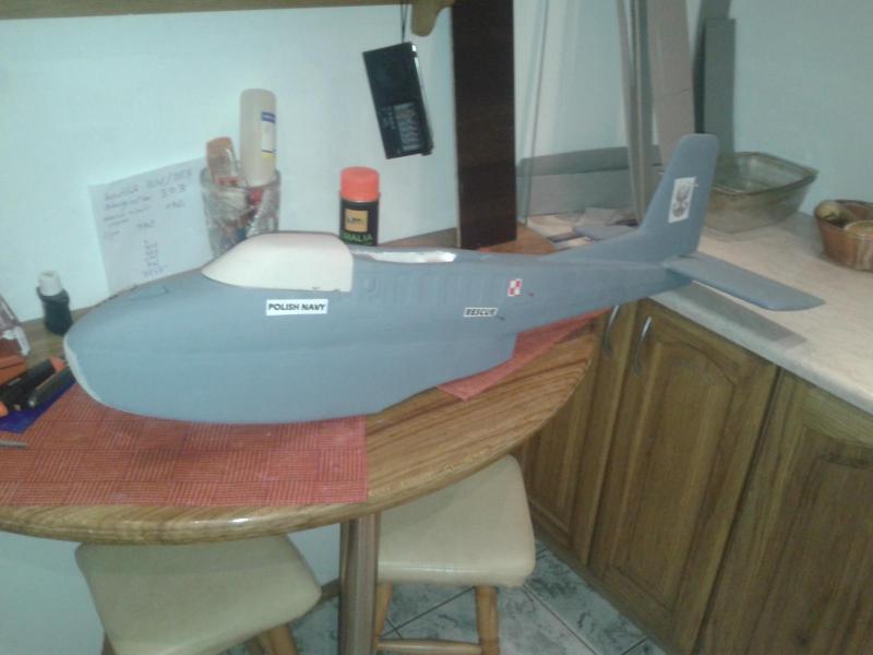

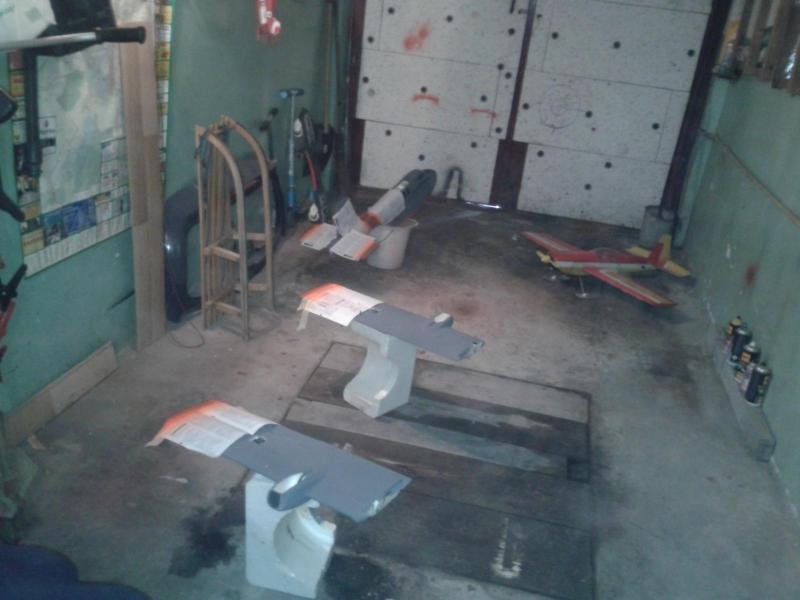

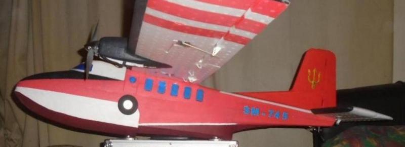

Test oznakowania ktore wykonalem na przezroczystej folii
Sprobuje to przykleic podczas nakladania ostatniej warstwy akrylu

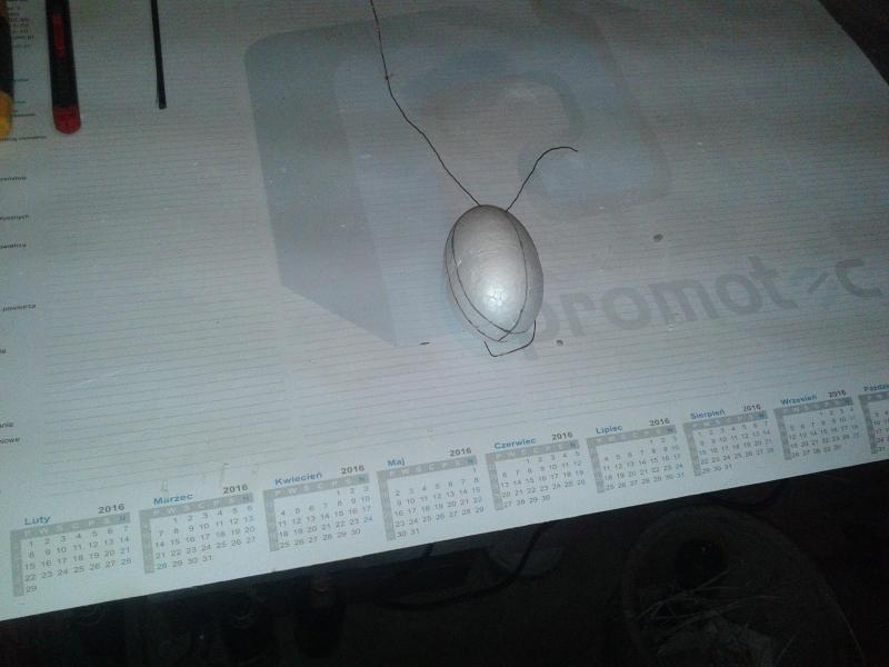

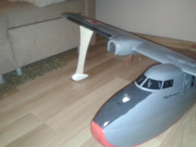

Malowania ciag dalszy z jajka styropianowego zrobie plywaki
Czas na oznaczenie SAR

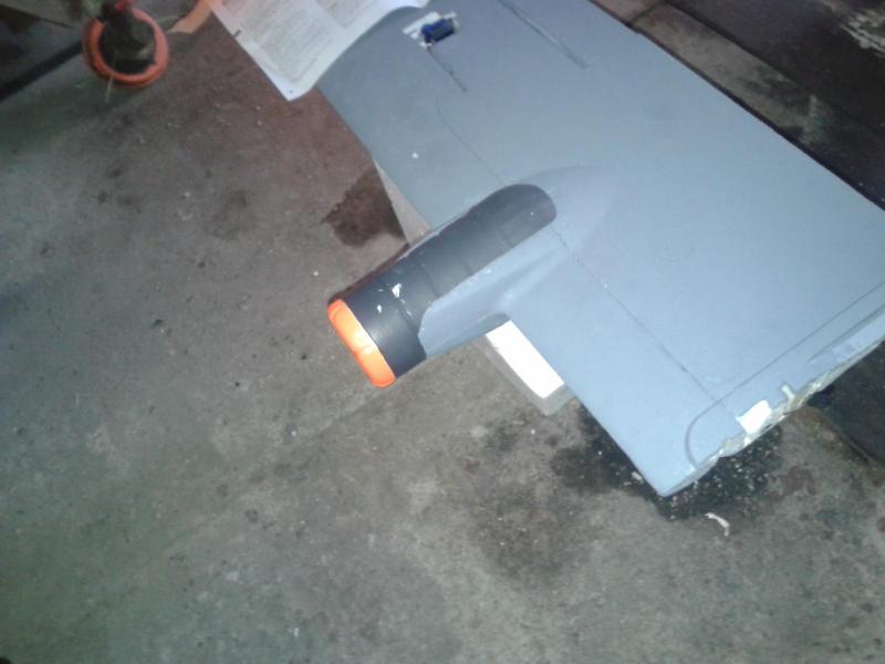

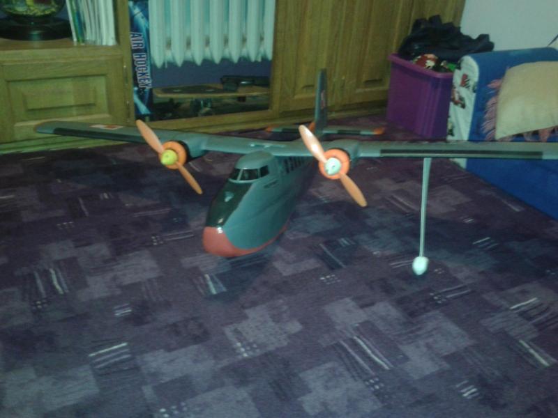

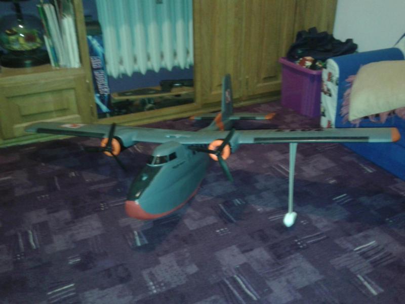

Test plywakow podskrzydlowych

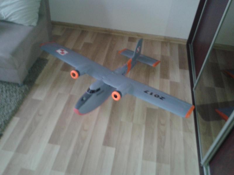

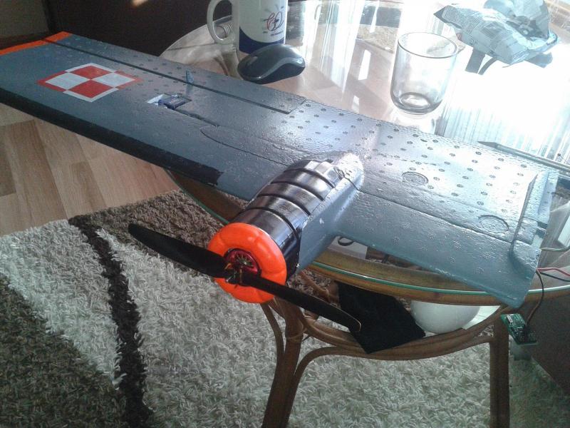

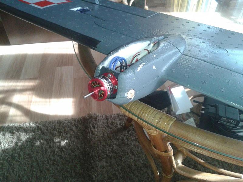

Zespol napedowy juz w miejscu
Kpl zespol napedowy z owiewka
Pomiarki smigiel czarne to 8x4 L/P pomaranczowe to 9x7 klasyczne + kolpaki ktore trzeba prysnac farba, odgrzebane zapasy garazowe
Z tymi kolpakami to prawie wodoodporny bedzie

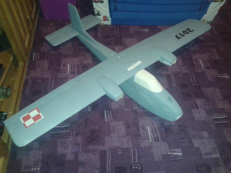

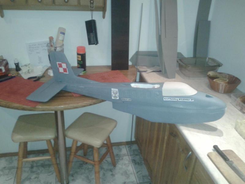

Model skonczony
Waga bez lipo 1248g
Obecnie SC 110mm od natarcia
Redan jakies 30mm przed SC obecnie
Musze dokupic lipo bo moje nie wchodza do tego modelu
Waga do lotu wyjdzie jakies 1400-1500g
SC do oblotu znajdzie sie na redanie
Chyba nastepny weekend jak nie bedzie wialo zrobie lotny

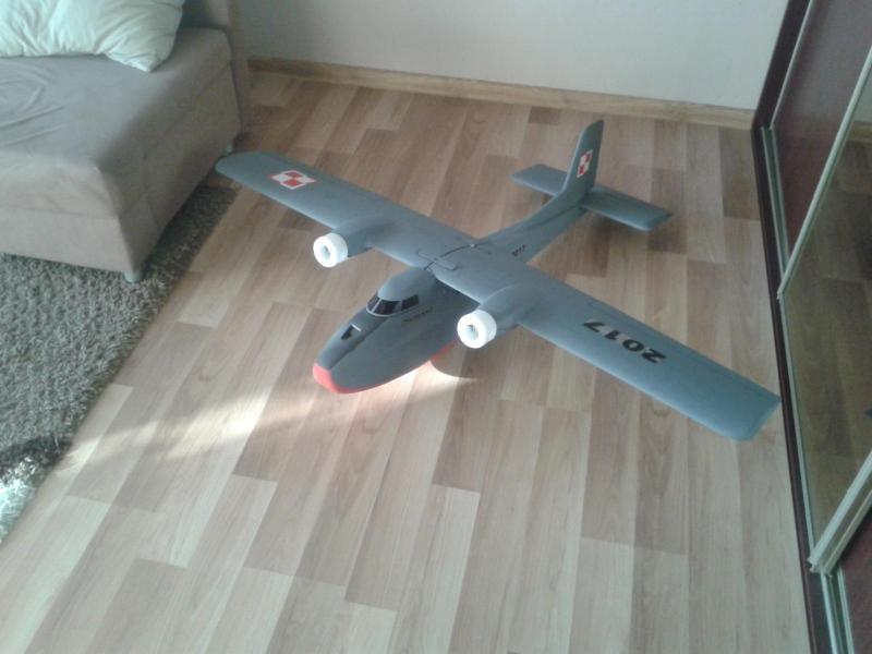

odbyly sie kolejne proby wodne
lewe skrzydlo jest o 10g ciezsze od prawego i podczas proby startu podtapia plywak
roznica w wadze bierze sie z roznych regli
trzeba bedzie dorobic wieksze plywaczki podskrzydlowe
na smiglach 8 nie wystartuje
mam 10 ale chyba do tych silnikow sa za duze musze kupic 9
problemem moze byc zasilanie wsadzilem pakiet 2200 25C i chyba tez jest za slaby musze cos pomyslec nad jakims ponad 3500

A pływaczki podskrzydłowe powiększ tak ze dwa razy objętościowo i może nawet podetnij troszkę przody od spodu, żeby miały większą wyporność dynamiczną. Odzłośliwisz złośliwe podmuchy pod skrzydła, na wodzie to z nimi różnie bywa...
Moim zdaniem to nie problem wagi a momentu odśmigłowego. Patrząc na zdjęcia, to masz chyba jednakowe śmigła a nie prawe i lewe.
Wielkość pływaków też od początku budziła moje wątpliwości i czekałem z komentarzem do prób na wodzie a te zdają się potwierdzać, że jednak pływaki są zbyt małe.
Podobny błąd popełniłem w modelu Bulinka, szacują wyporność pływaków jedynie na ciężar skrzydła ze wsp. 3
Niestety o wyporności pływaków decyduje moment odśmigłowy a ten dobrze zmierzyć na sucho opierając model lewym pływakiem na wagę i dołożyć jeszcze drugie tyle co wyjdzie :blink:
Jeżeli zdecydujesz się na śmigła przeciwbieżne to problem momentu odśmigłowego zniknie i pływaki mogą być znacznie mniejsze - zobacz na moją stronę www. gdzie prezentuje model Cataliny. Ccenisz wielkość pływaków a na filmie z pływania i startów z wody zobaczysz, że nie ma problemów z topieniem skrzydła mimo małej wyporności pływaków.

Zmienilem plywaki na wieksze
Smigla oczywiscie sa przeciwbiezne
Musze chyba najpierw poleciec tym modelem na sucho wyregulowac go
Skrzydla zostaly dowazone, w bagnecie znalazl sie olow

Zwiekszylem drastycznie plywaki podskrzydlowe (2x) na smiglach 10 wszystko mocno chlapie, model nigdy wczesniej nie latal wiec zdecydowalem sie na loty z reki na sucho
Oblot na smiglach 10, model zostal wytrymowany , dopiero zmiana smigiel na 8 dala mu lepsze loty
Dzis proby startu z wody
