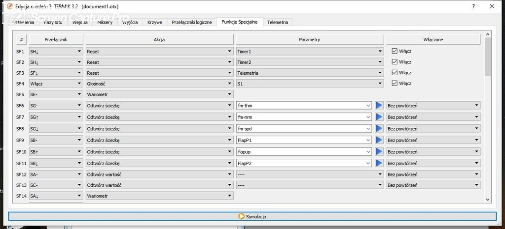

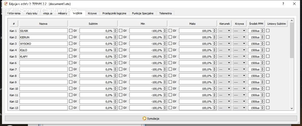

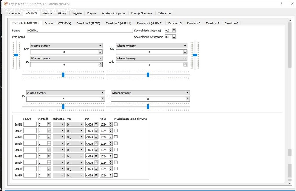

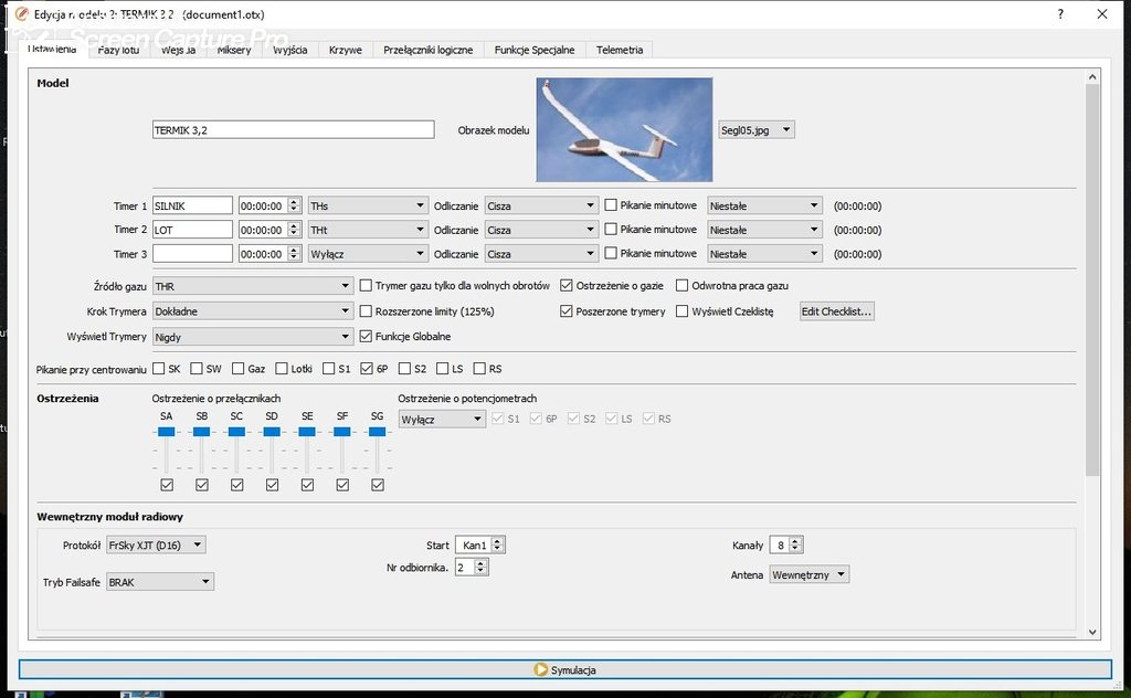

robo123rob Opublikowano 24 Maja 2020 Opublikowano 24 Maja 2020 Pierwszy model chyba ustawiony. Mam pomysł ale nie wiem jak go w tym sofcie wykonać. Na 6 poz chciałbym mieć expo na każdym inne jak to zmotać bo nie mam pomysłu.Przesiadka nie jest łatwa . Model zaprogramowany w oparciu o wzór gdyż nie ogarniam co tu do czego jest. Większość oznaczeń w sofcie nic mi nie mówi, większości się jedynie domyślam. Model to termik silnik,klapy,SK,SW. Lotki zmixowane z kierunkiem żeby SK był na prawym drągu mode2. Jakieś sugestie
komarkus Opublikowano 24 Maja 2020 Opublikowano 24 Maja 2020 Myślę, że powinieneś na początek skrupulatnie przestudiować "biblię" OpenTX. Tam jest wyłożona cała filozofia programowania, wszystko staje się dużo prostsze. Inne EXPO na każdej fazie lotu możesz zrobić np. za pomocą zmiennych globalnych. Na szybko można by np. tak: - zakładka "wejścia", edycja drążka (np. wysokości), na pozycji "Krzywa" wybrać EXPO, ptaszek na ZG (Zmienna Globalna), obok wybrać np. GV1 (Global Variable 1); - zakładka Fazy lotu, wybrać kolejno używane fazy i w nich: w linii ZmGl1 (bo wybraliśmy GV1) z rozwijanego menu wybrać "własna wartość", obok w "wartość" wpisać ile expo ma dla tej fazy wynosić. Tak będziesz miał załatwione różne expo dla np. wysokości w kolejnych fazach lotu. Analogicznie dla innych sterów.
robo123rob Opublikowano 24 Maja 2020 Opublikowano 24 Maja 2020 Chce zrobić żeby działało niezależnie od faz lotu. Fazy lotu już mam zdefiniowane
robo123rob Opublikowano 24 Maja 2020 Opublikowano 24 Maja 2020 Sam pewnie wymyśle za jakiś czas. Od biedy proste modele ustawie
