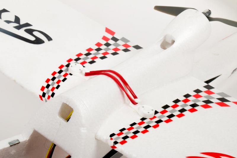

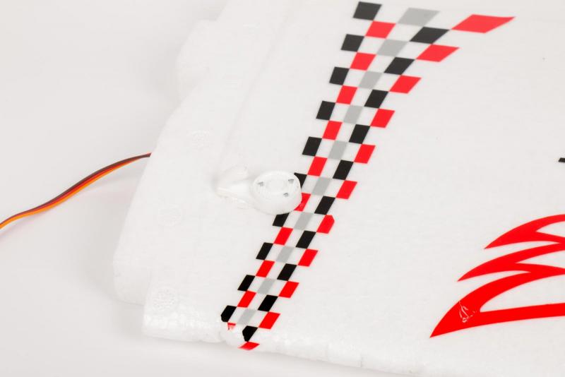

adamm Opublikowano 28 Lutego 2017 Opublikowano 28 Lutego 2017 Hej. Poniżej zdjęcia jak rozwiązałem problem rozsuwających się skrzydeł w czasie lotu oraz przy niewielkim kreciku. Haczyki które zamontowałem kupiłem w l'eclercu, ale przypuszczam że w pierwszym lepszym OBI czy Casto będą również. Przed posmarowaniem klejem polecam najpierw przebić te małe gwoździki na drugą stronę (w stronę skrzydła) ponieważ stawiają dość spory opór i próba wbicia ich w już wklejonych haczykach może skończyć się połamaniem skrzydeł. Do tego 3-4 zwykłe gumki recepturki, nie koniecznie jakieś typowo modelarskie i wszystko działa jak należy.
stema Opublikowano 28 Lutego 2017 Opublikowano 28 Lutego 2017 Trochę toporne rozwiązanie w modelarstwie lotniczym.
Matijus Opublikowano 28 Lutego 2017 Opublikowano 28 Lutego 2017 Ja mam rzepy i spokojnie starcza, a nawet ciężko się je rozkleja po skończonym lataniu
adamm Opublikowano 28 Lutego 2017 Autor Opublikowano 28 Lutego 2017 Trochę toporne rozwiązanie w modelarstwie lotniczym. Stema, ja na razie byłem tylko kilka razy w powietrzu i na Skysurferze chcę się nauczyć latać. Na wygląd jeszcze przyjdzie czas a w powietrzu i tak tego nie widać.
oko Opublikowano 28 Lutego 2017 Opublikowano 28 Lutego 2017 Trochę toporne rozwiązanie w modelarstwie lotniczym. Toporne? Super eleganckie w porównaniu do mojej koncepcji, ale ja się estetyką nie przejmuję. Robię tak: przyklejam do skrzydeł z obu stron przy nasadzie płytki z mocnego materiału (gruby plastik np polietylen z pudełek Glis z Ikei). Wiercę w nich otwory, i z obu stron łączę skrzydła paskami wyciętymi z opakowań po lodach (tu plastik jest znacznie cieńszy i elastyczny), w nich otwory pasujące do poprzednich. No i do lotu wkładam śruby plastikowe z nakrętkami, tak by to wszystko połączyć. Zaletą w porównaniu do przedstawionego rozwiązania jest to, że nie ma "wybrzuszenia" po kadłubie i zabezpieczenie jest z obu stron skrzydeł. W razie katastrofy cieńsze paski się rwą przejmując na siebie część siły, skrzydło zostaje nieruszone. Skrzydła w razie wypadku powinny się rozsunąć, bo wtedy jest większy "zapas" kąta przechylenia rurki-dźwigara tak by nie urwało górnej części kadłuba.
adamm Opublikowano 28 Lutego 2017 Autor Opublikowano 28 Lutego 2017 Oko, masz rację z tym wysunięciem się skrzydeł ale w moim ss nawet podczas beczek z dużą prędkością wysuwały się trochę stąd był pomysł na takie właśnie zabezpieczenie. Siłę trzymania skrzydeł moźna "regulować" przez zwiększenie lub zmniejszenie liczby gumek. Zauważyłem że bowden od steru wysokości lubi się wyginać przy próbach na sucho więc tym bardziej podczas lotu a ym samym zmniejsza kąt wychylenia Doraźnie założyłem białą opaskę zaciskową (tzw. Trytytkę) i przy następnych lotach sprawdzę czy czuć będzie jakąś różnicę, choć będąc bardzo początkującym i mając za sobą tylko 5-6 lotów to nie wiem czy coś poczuję.
robertus Opublikowano 28 Lutego 2017 Opublikowano 28 Lutego 2017 Ja mam magnesy neodymowe, trzymają , że hej.
oko Opublikowano 28 Lutego 2017 Opublikowano 28 Lutego 2017 Magnesy neodymowe - pod warunkiem że nie ma kontrolera lotu. Co do sterów to ja zawsze wyrzucam te bowdeny i daję serwa na ogon. Dodatkową zaletą jest możliwość demontażu stateczników. Kiedyś miałem duże problemy z wpadaniem w korkociąg i okazało się że to bowden się wyginał, a może cięgno?
adamm Opublikowano 1 Marca 2017 Autor Opublikowano 1 Marca 2017 Magnesy neodymowe - pod warunkiem że nie ma kontrolera lotu. Co do sterów to ja zawsze wyrzucam te bowdeny i daję serwa na ogon. Dodatkową zaletą jest możliwość demontażu stateczników. Kiedyś miałem duże problemy z wpadaniem w korkociąg i okazało się że to bowden się wyginał, a może cięgno? po ściągnięciu opaską (tak żeby nie przygiąć rurki plastikowej) i próbach na sucho już się nie wygina więc myślę że w locie też będzie OK. Opaska się nie zsunie bo jest przeciągnięta częściowo przez kadłub bo dość lekko udało się ją wbić i przewlec na drugą stronę. To na razie jest model do nauki więc jakoś bardzo nie przywiązuję wagi do idealnego wyglądu i opaska, zresztą biała, jakoś mi nie przeszkadza.
Patryk Sokol Opublikowano 1 Marca 2017 Opublikowano 1 Marca 2017 A ja jestem prostym człowiekiem, we wszystkich swoich modelach używam taśmy do zabezpieczenia przed rozsunięciem (włącznie z kompozyciakami). Ma same zalet - lekka, aerodynamiczna, łatwo demontowalna, dobrej jakości w ogóle nie brudzi, puszcza przy uderzeniu - szczerze polecam
PK999 Opublikowano 1 Marca 2017 Opublikowano 1 Marca 2017 A ja jestem prostym człowiekiem, we wszystkich swoich modelach używam taśmy do zabezpieczenia przed rozsunięciem (włącznie z kompozyciakami). ... Dawno nie latałeś piankami. Taśmę za każdym razem będziesz odrywał z kawałkiem modelu. Ponadto w sky surferze, o którym jest temat, płaty wchodzą w kadłub. Nie jest to tak łatwe to sklejenia taśmą jak dwie powierzchnie w jednej płaszczyźnie przy typowym łączeniu połówek. W moim pioneerku (taki sam model), miałem dość nakombinowane - magnesy na końcach bagnetu oraz wklejone w skrzydło. Jakże mnie to cieszyło, gdy ktoś oglądał model i dłuższą chwilę nie mógł znaleźć miejsca, w którym dochodzi do "połączenia"
