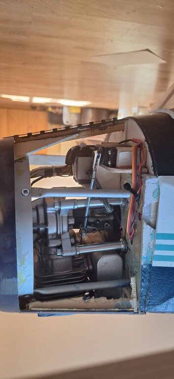

robloz Opublikowano 8 Maja 2025 Autor Opublikowano 8 Maja 2025 Z racji, że mam w modelu pierwszą benzynę, to pytanko. Gaz mam tak ustawiony jak w moich innych silnikach, czyli minimalne obroty i na dodatkowym kanale gaz na zero. Chcąc założyć kil switch montuję go na dodatkowy kanał. Czyli wyłączenie silnika mam od strony gazu i zapłonu. Ma tak zostać czy byście ustawili to inaczej?
FockeWulf Opublikowano 8 Maja 2025 Opublikowano 8 Maja 2025 Możesz sobie zostawić pstryczek do obniżenia / podwyższenia obrotów aby były stabilne, np. W locie masz normalny poziom, a do lądowania obnizasz sobie jeszcze. Może to być o tyle przydatne, że zapewniasz sobie pewne obroty W powietrzu, a do ładowania masz mniejsze. Wydaje mi się, że tak mam w jednym modelu.Ale wyłączenie silnika tylko na kill switch na oddzielnym pstryczku.

robloz Opublikowano 15 Maja 2025 Autor Opublikowano 15 Maja 2025 Model gotowy ( w końcu po 5 latach 😁 ) do oblotu. Niestety doszło 1 kg ołowiu pod maskę. Waga końcowa równe 10kg. Trochę ciężko. Powierzchnia nośna 0.89 m2. co daje ok.112g/dm2. 4
