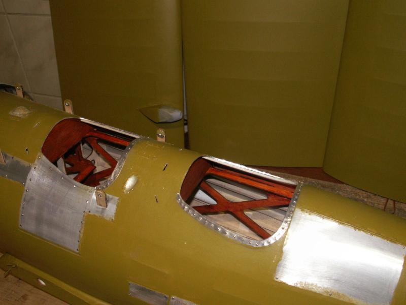

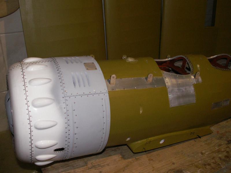

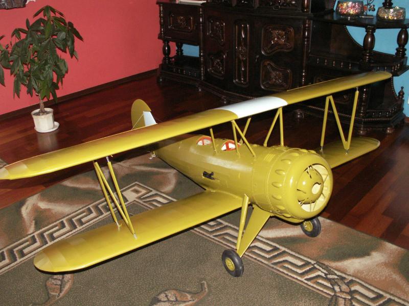

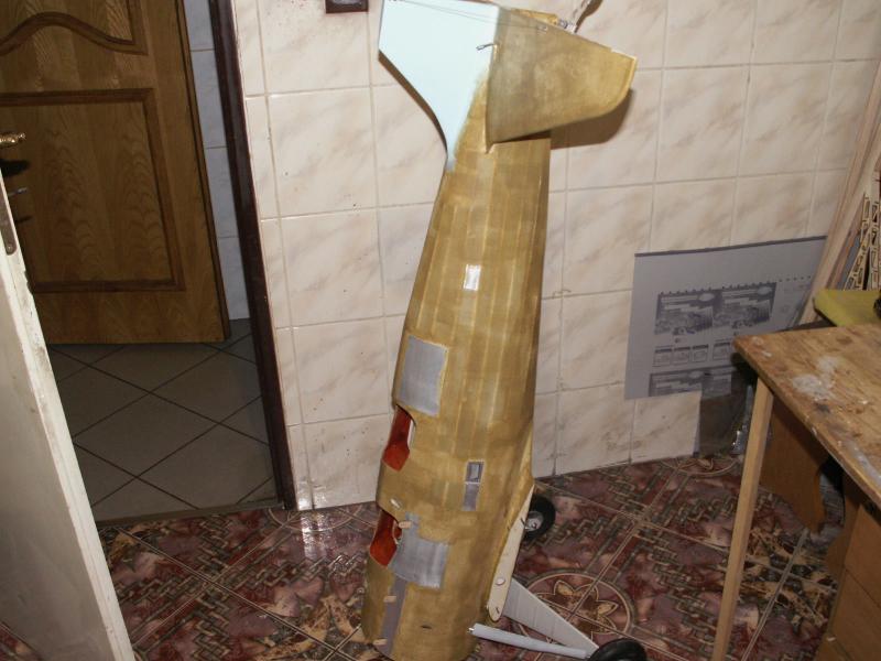

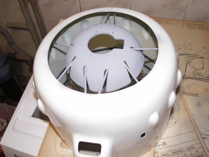

Dziś bardzo mało czasu siedziałem w mojej modelarni , ale troszkę budowa poszła do przodu ,
z miseczki drewnianej powycinałem przednią osłonę silnika , całość jest umocowana do głównej osłony silnika na prętach aluminiowych 3 mm.

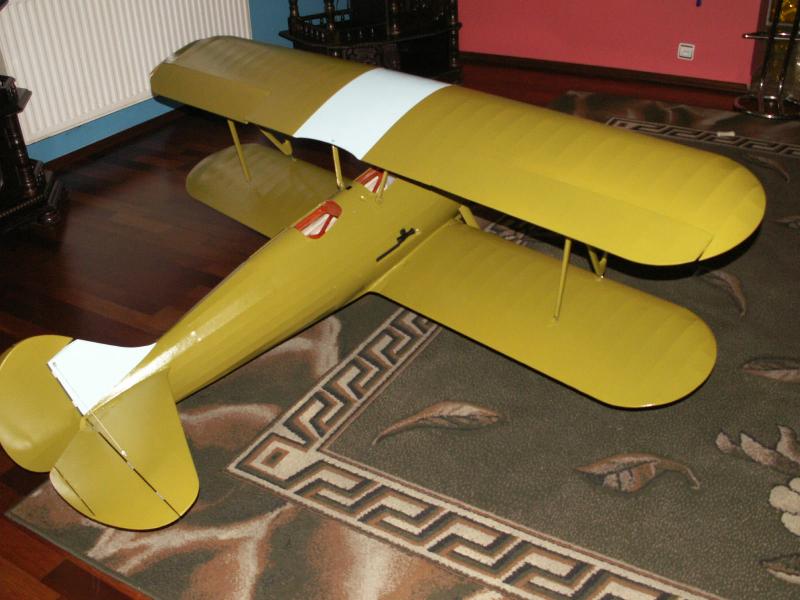

Cały model pomalowałem jeszcze raz kaponem z zabarwieniem lakierem khaki , teraz model ma delikatny połysk , myślę że teraz nie powinno już być żadnych malutkich dziureczek , takich jak miałem przy malowaniu statecznika pionowego i baldachimu.

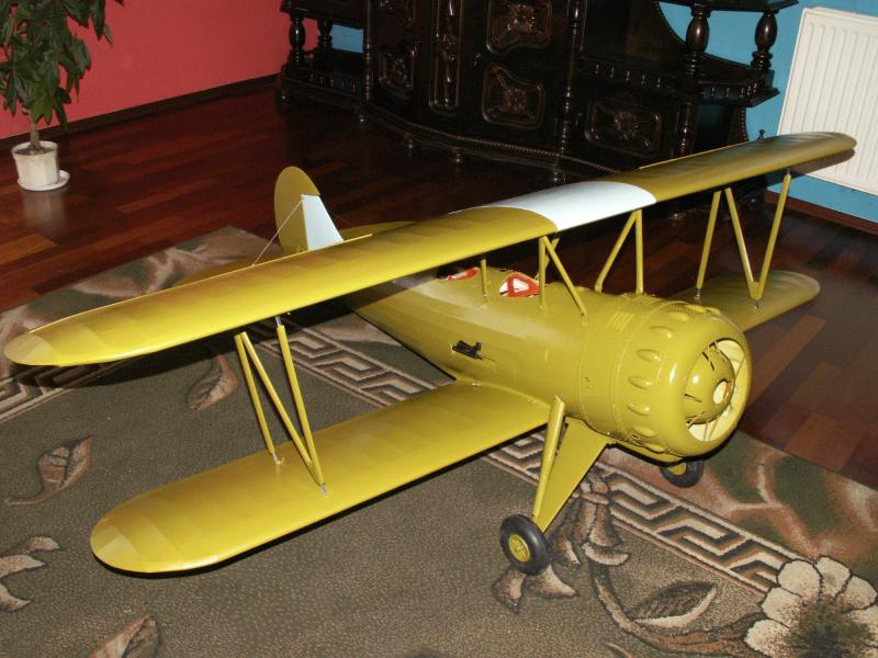

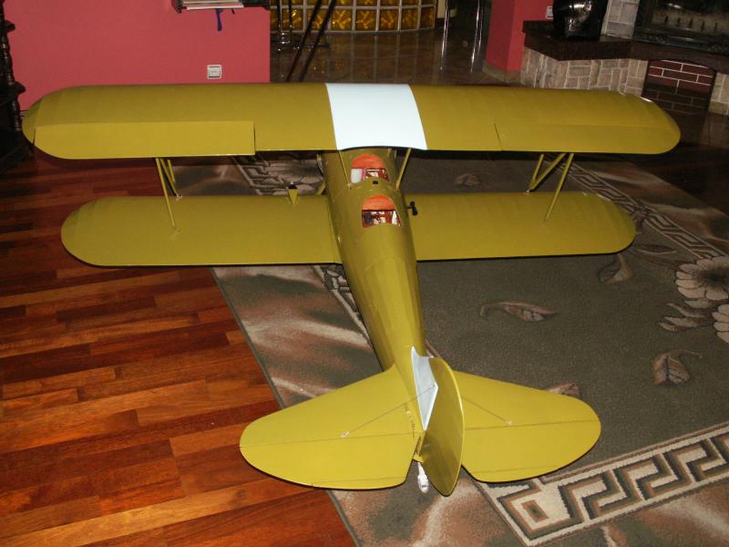

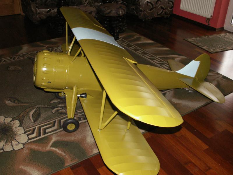

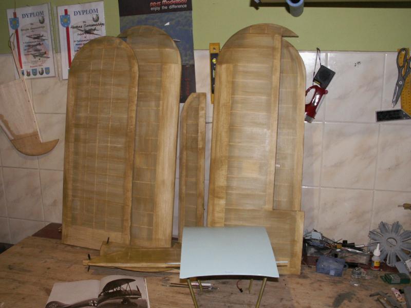

Wczoraj pokazałem Wam zdjęcia z mojej budowy , dziś możecie zobaczyć ten sam model , jest taki sam jak na wczorajszych zdjęciach ,
ale do końca budowy to jeszcze troszkę czasu upłynie.
Widoczny jest tam świąteczny program telewizyjny , więc model jest w takim stanie budowy jak na zdjęciu.

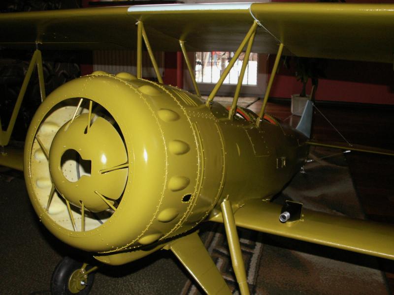

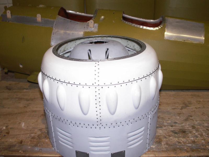

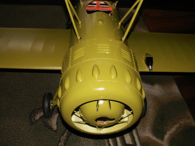

Święta minęły więc wziąłem się za dalszą budowę modelu.

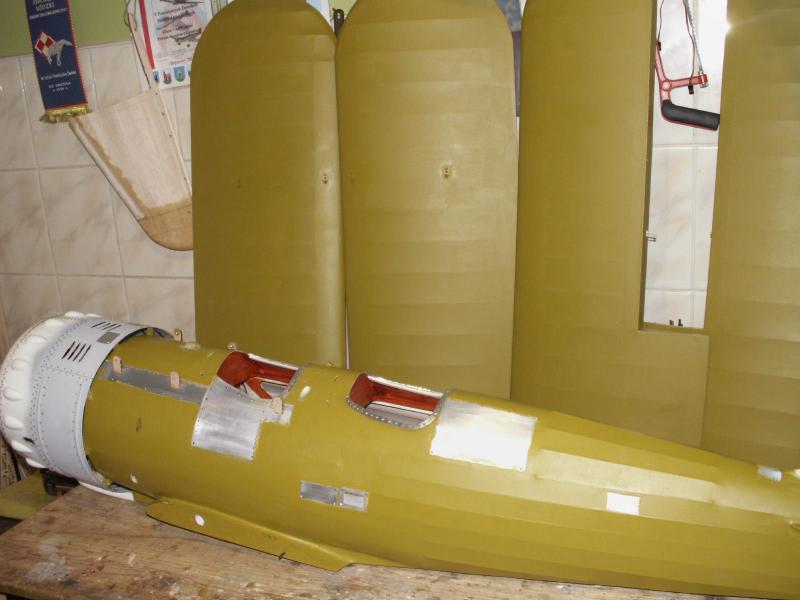

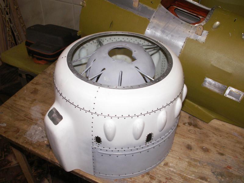

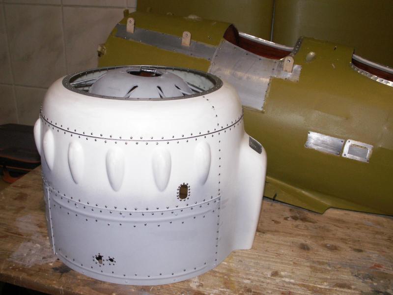

Pierwsza poszła na warsztat osłona silnika , zrobiłem kilka elementów z blachy drukarskiej , no i potem wiercenie otworów aż do znudzenia , myślałem że nigdy to się nie skończy , nity robiłem z gwożdzi 1 mm kupionych w Castoramie.
Model wstępnie pomalowałem wałkiem w kolorze khaki , teraz jeszcze raz będę malował ale już natryskowo-pistoletem.

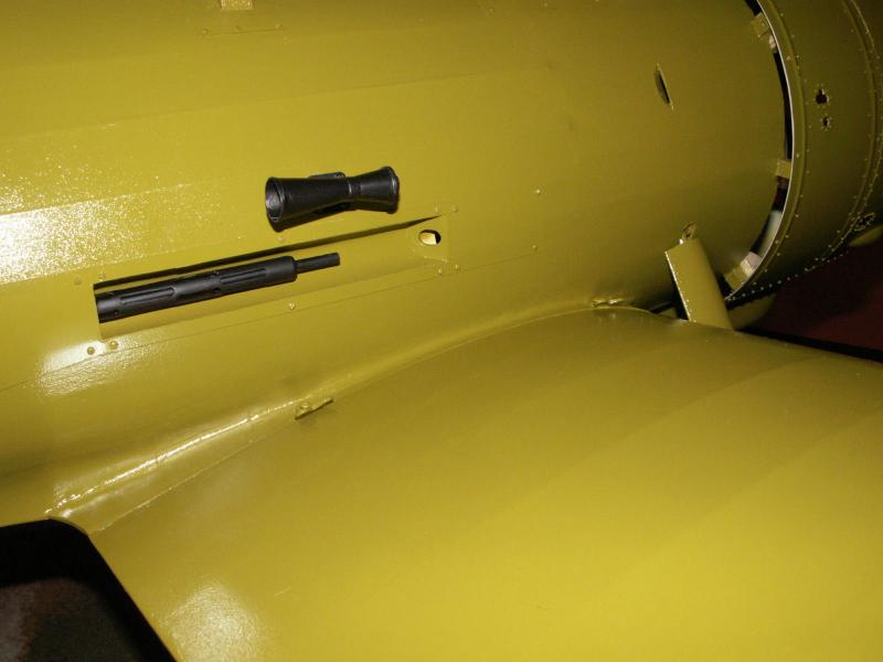

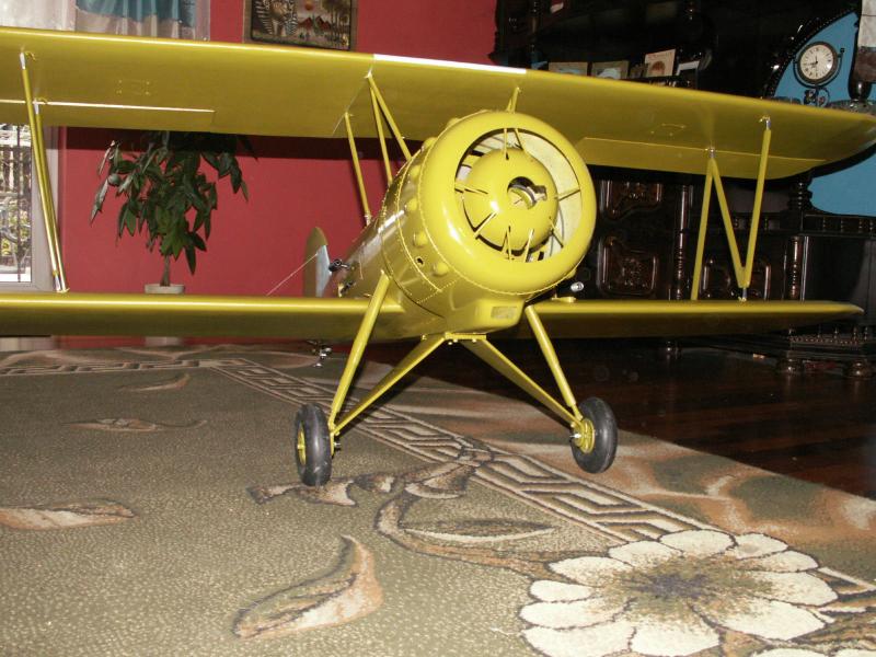

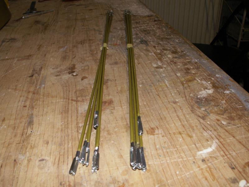

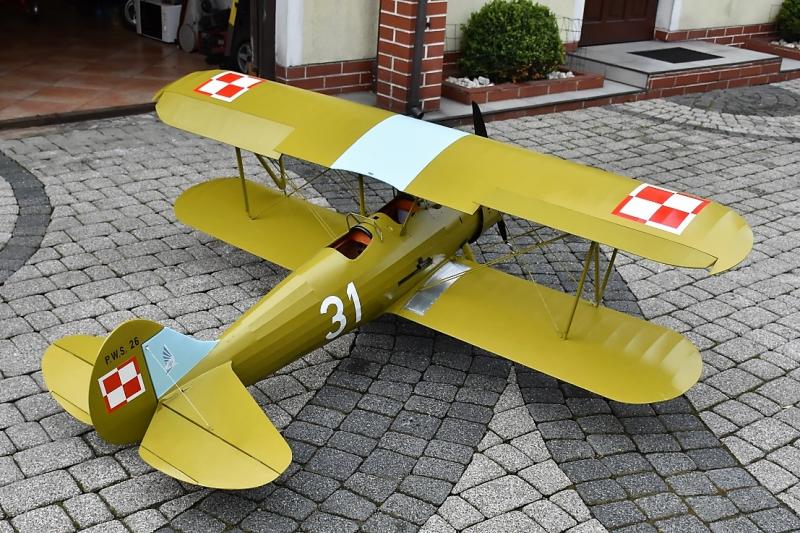

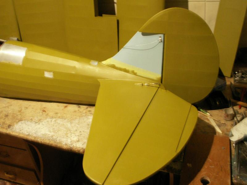

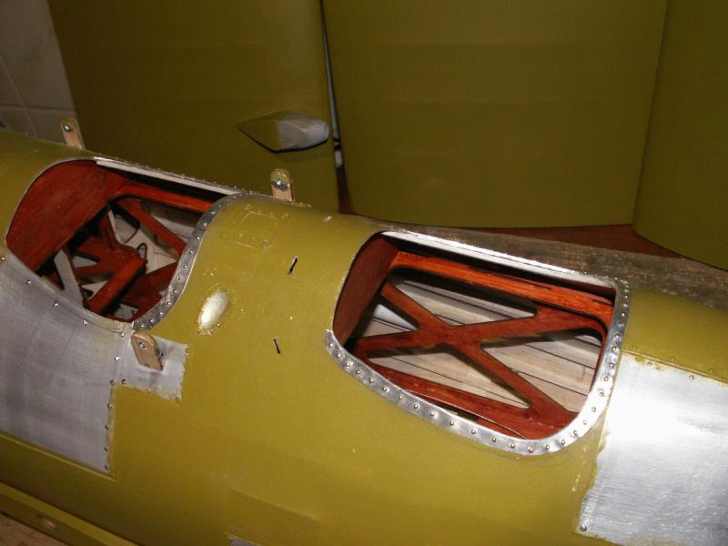

No i dalej do przodu z budową , zrobiłem naciągi płatów z drutu spawalniczego do aluminium 3,2 mm , nagwintowałem tępą narzynką 3 mm i snapy 3 mm ciężko się wkręcają , nie muszę dawać żadnych zabezpieczeń na odkręcanie się.

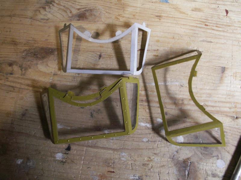

W zestawie były osłony kabinki , ale przednia nie pasowała kształtem do kadłuba , więc dorobiłem z blachy drukarskiej już dwie i teraz ładnie pasują kształtem.

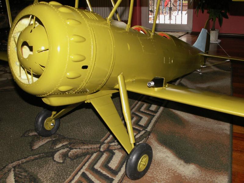

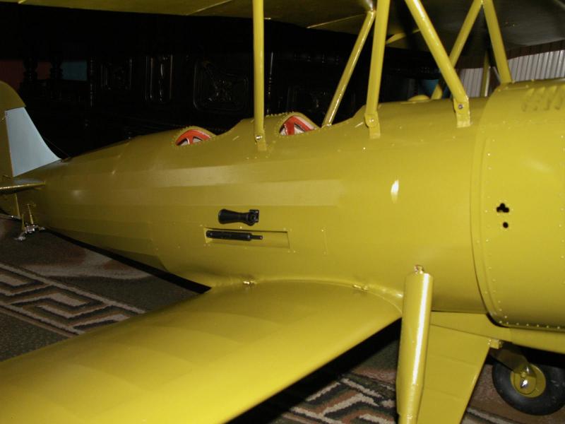

Zrobiłem też karabin i dysze Venturiego , jest już zamontowany na swoim miejscu.
Model jest już pomalowany natryskowo w kolorze khaki , jest ciemniejszy niż widać na zdjęciach , zdjęcia robiłem z lampą błyskową i jest to przyczyna takiego rozjaśnienia.
Wystarczy już tego pisania teraz kilka zdjęć do oglądania.
