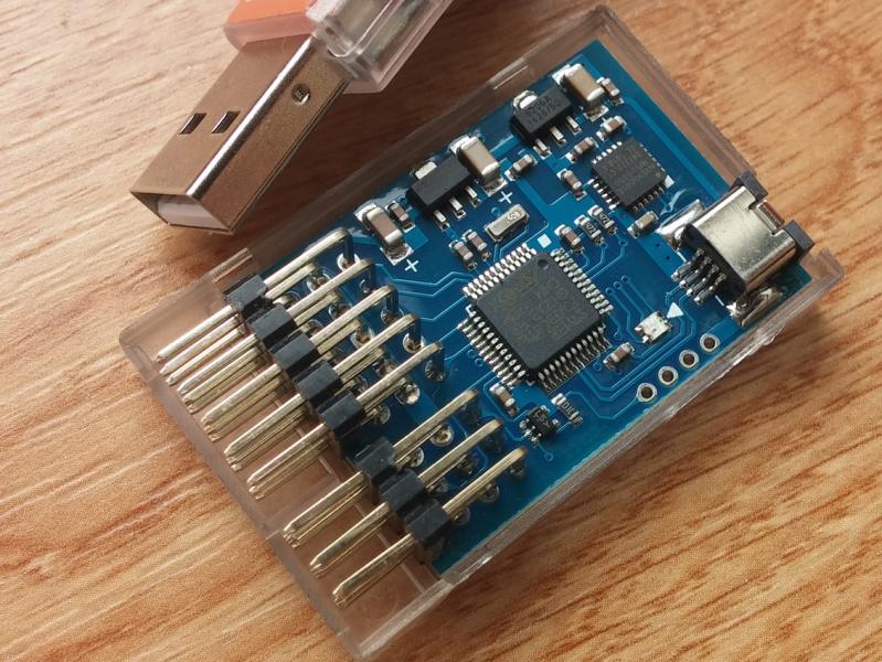

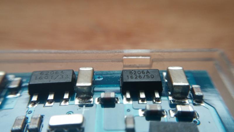

Volter Opublikowano 1 Lipca 2017 Opublikowano 1 Lipca 2017 Prawdopodobnie spalił się regulator napięcia. Sprawdziłem miernikiem masa+prawa nóżka = około 5V, masa+lewa nóżka = 0V, a powinno być 3,3V. A dodatkowo cały czas się grzeje. Mam nadzieję że tylko to. Jak się uda to dzisiaj go przelutuję. EDIT: Zauważyłem, że w drugiej linijce za ukośnikiem liczba wskazuje napięcie jakie daje ten regulator. Jest to jakiś unikat bo nigdzie go nie można kupić. W Sklepach elektronicznych w Poznaniu w ogóle nie mają takich małych. Znalazłem jedynie zamiennik 78L05 na allegro. Mam nadzieję że zadziała.
oko Opublikowano 1 Lipca 2017 Opublikowano 1 Lipca 2017 nie wolno podłączać go do USB jeśli nie jest podłączony też do zasilania pokładowego. Nie jest podłączony? Dość dziwne by to było, bo w razie zbyt niskiego napięcia albo chwilowej przerwy w zasilaniu pokładowym by się palił? Nie świadczy to najlepiej o projekcie, Pixhawki i APMy można podłączać do USB niezależnie od pozostałych źródeł zasilania. Po co w ogóle ma stabilizator 5V? Procesor działa na 3.3V, serw i tak nie zasila (mam nadzieję) z tego reg. na płytce. 1
Volter Opublikowano 1 Lipca 2017 Opublikowano 1 Lipca 2017 Też myślę że nie świadczy to dobrze o projekcie. Jak są podłączone serwa a nie jest podłączona bateria to zasilanie na poruszanie serwami idzie z USB i zbyt duże natężenie prądu pali układ. USB może być podłączone tylko wtedy gdy serwa są odłączone albo jak jest podłączona bateria. http://img.banggood.com/file/products/20151201192908A3Super_2_User_Manual_v1.2_en.pdf str. 17 1. If you are going to connect the controller to the PC while the plane is power off, please disconnect all of the servos to prevent the fact that the USB port or the controller is demolished by an excessive current Zanim przelutuję ten regulator napięcia czy może ktoś mi potwierdzić czy to na pewno 5V? Najlepiej jak by ktoś sprawdził miernikiem swój działający.
oko Opublikowano 1 Lipca 2017 Opublikowano 1 Lipca 2017 I dlatego w Pixhawku i APMach jest oddzielna listwa serw, z diodą podłączoną tak że USB jej nie zasila.
Volter Opublikowano 1 Lipca 2017 Opublikowano 1 Lipca 2017 USB da tylko 0,5A i nic więcej. A przez stabilizator napięcia przejdzie max 0.1A https://kamami.pl/stabilizatory-78-79-i-78l-79l/188876-78l05-sot89.html
Volter Opublikowano 1 Lipca 2017 Opublikowano 1 Lipca 2017 Wtedy stabilizator by musiał być wielkościowo większy, nie zmieści się na płytkę w miejsce starego i by musiał wisieć na kabelkach.
