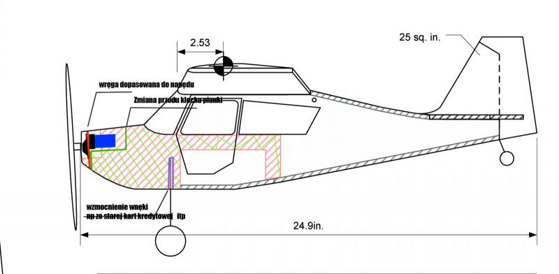

sławek Opublikowano 6 Kwietnia 2017 Opublikowano 6 Kwietnia 2017 Polecam Dawidowi Citabrie , jest łatwa i już ma skrzydło KFM co zmniejsza ilość przeróbek planów . Jedyne zmiany jakie na już mogę zasugerować to zmiana mocowania napędu dla jego szczotki z reduktorem , czyli zmiana kształtu klocka styroduru- zaznaczyłem na zielono , plus sklejkowa wręga np lipowa 3-4mm zaznaczona na czerwono . Wzmocnił bym też kieszonkę na podwozie wklejając nap. zgięty w pół kawałek plastiku ze starej karty kredytowej czy też ramkę po karcie sim...... Można też (tego nie narysowałem) odwrócić wnękę na pakiet tak by można go było wkładać od góry od strony odczepionego skrzydła -uniknie się kłopotów z klapkami, słabymi rzepami no i przede wszystkim nie zgubi pakietu podczas lotu Sam kloc wypełniający i wzmacniający przód kadłuba z braku styroduru czy twardego styropianu można od biedy skleić z wielu warstw depronu, ale to jako ostateczność . W sobotę jak Dawid zechce takie poprawki zmodyfikuje i poprawie mu rozmiar na planach bo Citabria na A4 ma około 83cm ciut za mało a na A3 ponad 110cm co przy tak szerokich skrzydłach daje nam już za duży model na szczotkę napędzaną 2s . 1

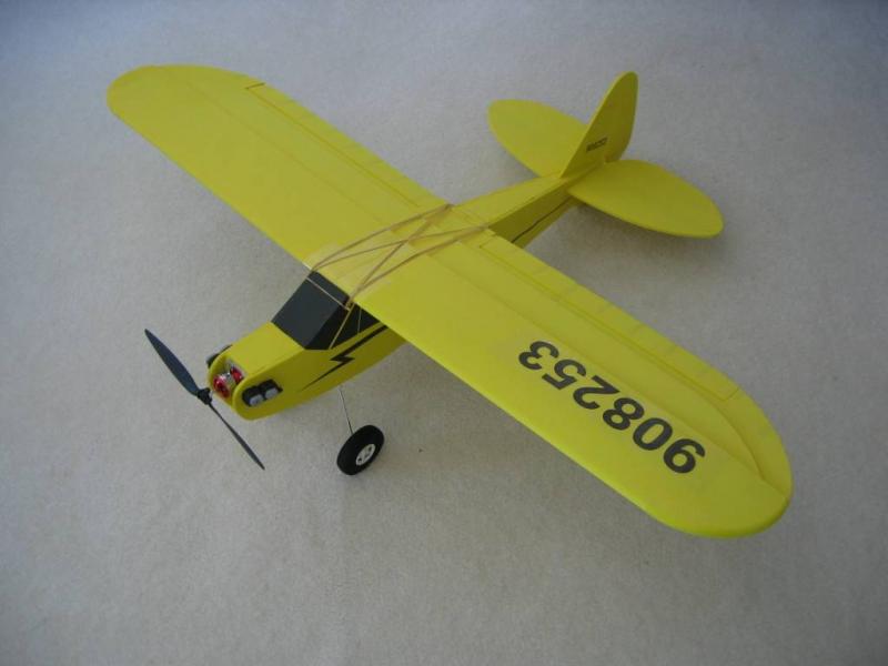

miro-er1 Opublikowano 6 Kwietnia 2017 Opublikowano 6 Kwietnia 2017 popieram Sławka wypowiedż, znalazłem jeszcze plany piperka z depronu ze skrzydlem KFM I rdzeniem ze styro tak ma wygladac na gotowo, fajny i tani BB J3 Cub - 8.5x11 tiled windows & strip - 3pgs.pdf BB J3 Cub - Dsize 1=1 - 2pgs.pdf BB J3 Cub - Dummy Motor.pdf BB J3 Cub - Landing Gear.pdf BB J3 Cub - Layout halfscale.pdf BB J3 Cub - side profile FULL.pdf

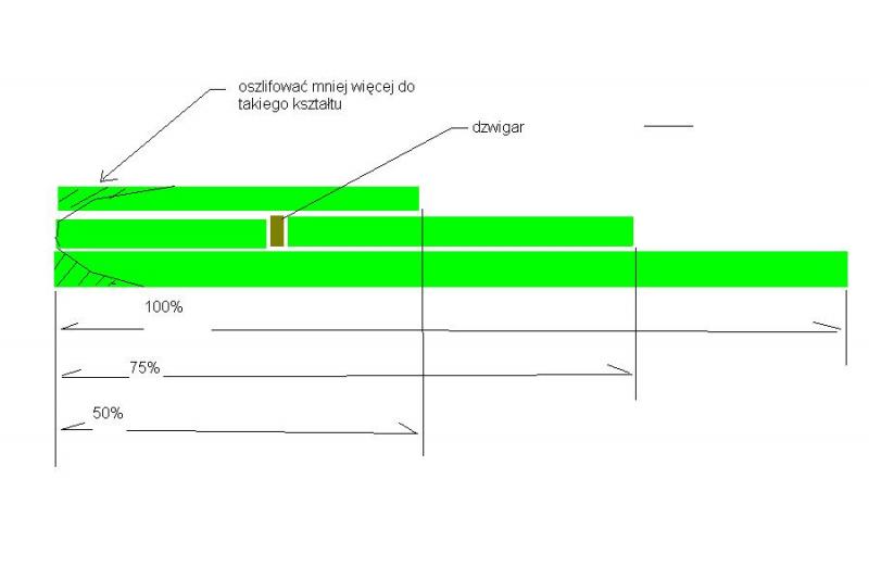

sławek Opublikowano 7 Kwietnia 2017 Opublikowano 7 Kwietnia 2017 kadlub 1.pdfkadlub2.pdfkadłub 3.pdfklocek i wręga .pdfskrzydlo 1.pdfskrzydlo 2.pdfstat pion .pdfstat poziom i łącznik dzwigaru skrzydła.pdf Zmodyfikowane plany pod silnik szczotkowy z przekładnią i powiększony do około 90cm rozpiętości . Przerobiłem też "klocek" kadłuba -pakiet wkładany od góry i przygotowane miejsce na serwa . Drukuj na zwykłym A4 z dopasowaniem do strony najlepiej na laserówce (wydruk czarno biały lub kolor -bez znaczenia ) Na początek sklejka "owocówka" będzie ok , po nasączeniu CA w razie potrzeby będzie odpowiednio mocna na wręgę czy łącznik dźwigaru. PS nie wrysowałem stopni KFM 3 ale to zrobisz sam na szablonie skrzydła -pamietaj że robisz całe skrzydło z 3 warstw - na spodzie pełny płat ,druga warstwa z odciętym 25% spływem (czyli ta warstwa ma 75%) ,trzecia warstwa 50% Szkic na szybko-przepraszam za brak profesjonalizmu
