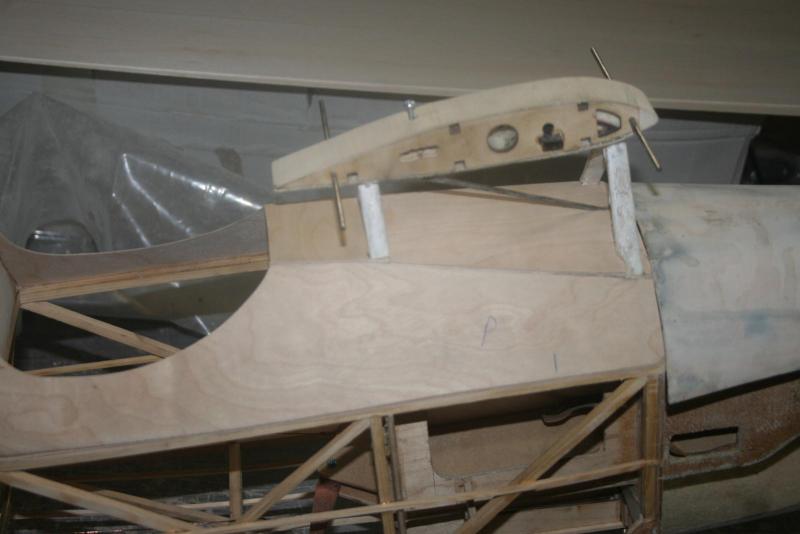

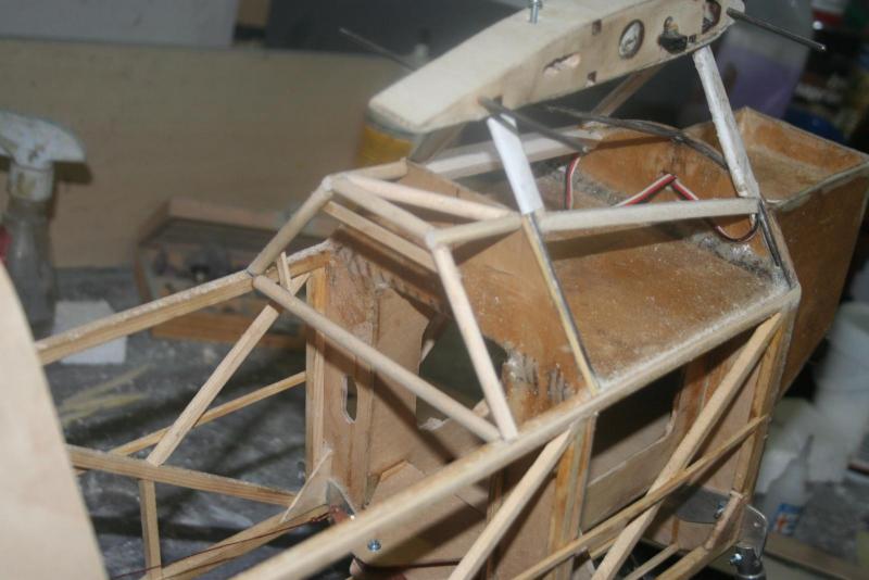

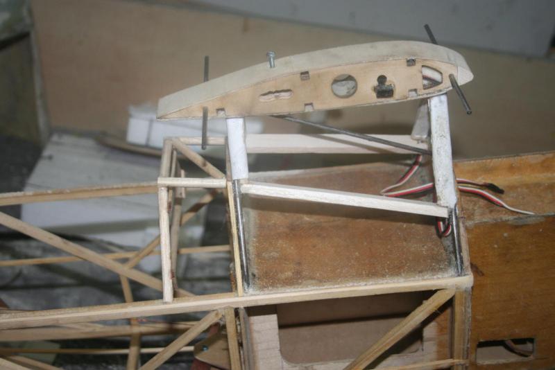

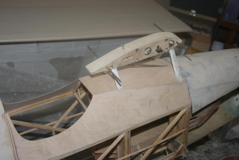

paweln7 Opublikowano 14 Października 2017 Autor Opublikowano 14 Października 2017 Witam dorobiłem mocowanie tablicy przyrządów dokleiłem boki kadłuba ze sklejki 0.8mm wreszcie zaczyna przypominać oryginał zalaminowałem z tkaniny 3x 80g/m2 boczne pokrywy maski silnika. CDN

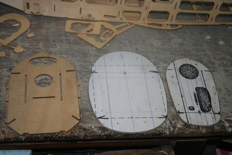

paweln7 Opublikowano 16 Października 2017 Autor Opublikowano 16 Października 2017 oto foty szablonów owiewki i wręgi z kitu podaj na priva @ a wyślę ci PDF do wydruku z których korzystam.

marcinmisiek102 Opublikowano 19 Października 2017 Opublikowano 19 Października 2017 Ten kit to taka MAŁA porażka, coś tam komuś nie wyszło do końca, ja powolo kleję mx, jak skończę to dalej będę brnął w rwd, ale mój nie wiem czy będzie taki ładny jak twój, tyle pracy......uff marcinmisiek102@o2.pl dzięki

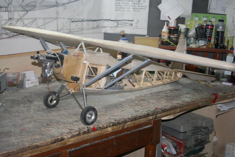

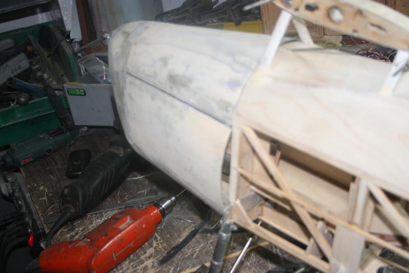

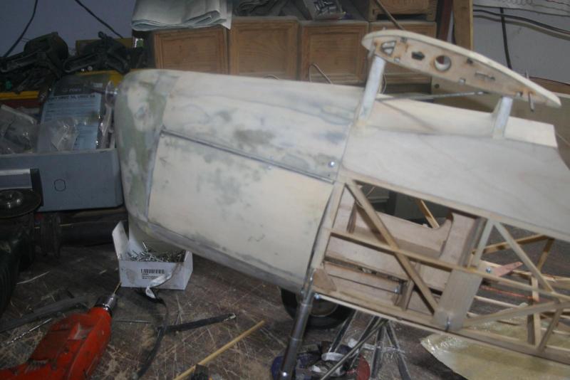

paweln7 Opublikowano 28 Października 2017 Autor Opublikowano 28 Października 2017 Witam Troszkę do przodu ,zacząłem tworzyć oblatywacza RWD , zamontowałem silnik,i zacząłem dopasowywać maskę silnika . tak wygląda to co do tej pory wystrugałem . CDN
paweln7 Opublikowano 28 Października 2017 Autor Opublikowano 28 Października 2017 Gdzie ta Polska Złota Jesień ???? nie ma to zabrałem się za RWD . z rurki AL (z marketu ) i kołka bukowego zmajstrowałem zastrzały skrzydeł 370 mm rurki i 2x 40 mm kołka wciśniętego w końce rurki na CA. czym przykleić balsę do rurki na oprofilowanie zastrzałów?? CDN
Uszek Opublikowano 28 Października 2017 Opublikowano 28 Października 2017 Do AL to żywica tylko trzeba trochę zmatowić papierem ściernym, aluminium nie żywicę
skippi66 Opublikowano 29 Października 2017 Opublikowano 29 Października 2017 Butapren nieźle trzyma. Albo wszystkie butaprenowate, np. Pattex Classic.

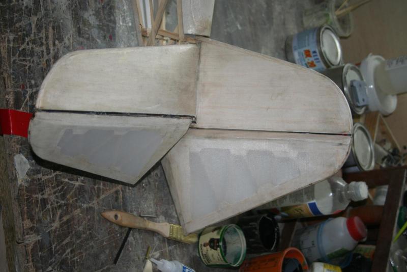

sebka34 Opublikowano 29 Października 2017 Opublikowano 29 Października 2017 Statecznik poziomy Wkleiłeś na stałe. Pewnie czytałeś o tym modelu trzeba zrobić regulowany.
paweln7 Opublikowano 13 Listopada 2017 Autor Opublikowano 13 Listopada 2017 Witam Statecznik poziomy Wkleiłeś na stałe. Pewnie czytałeś o tym modelu trzeba zrobić regulowany. ?? coś więcej ,pierwsze słyszę troszkę do przodu CDN

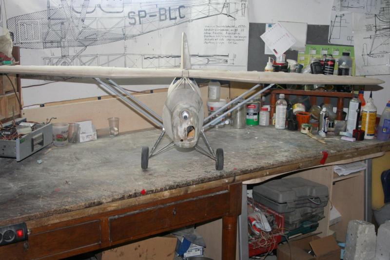

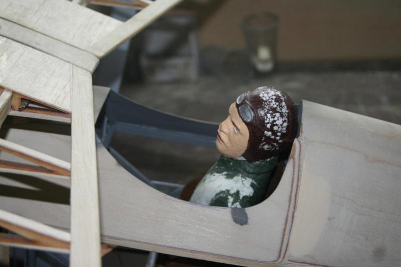

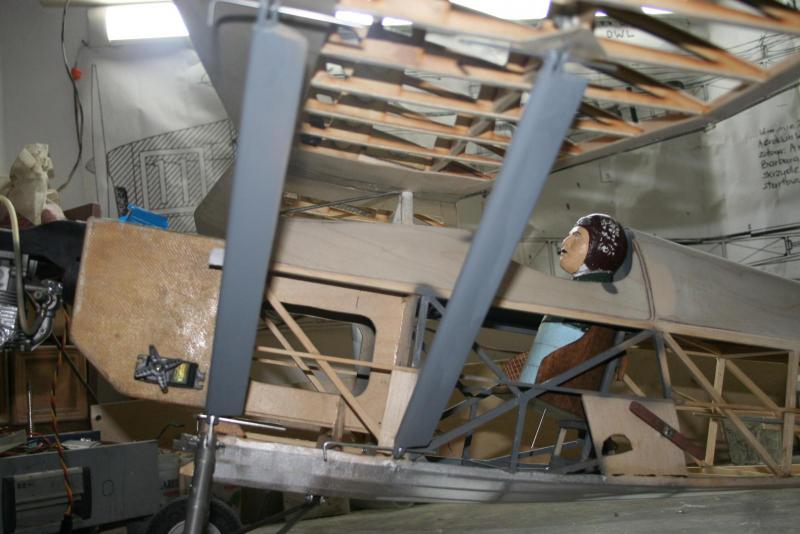

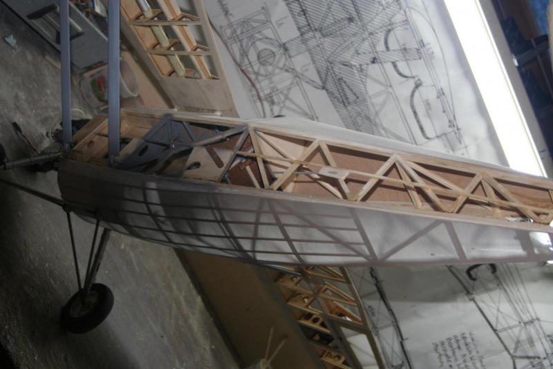

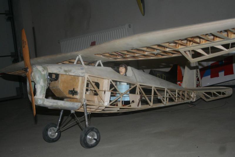

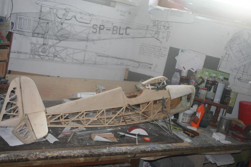

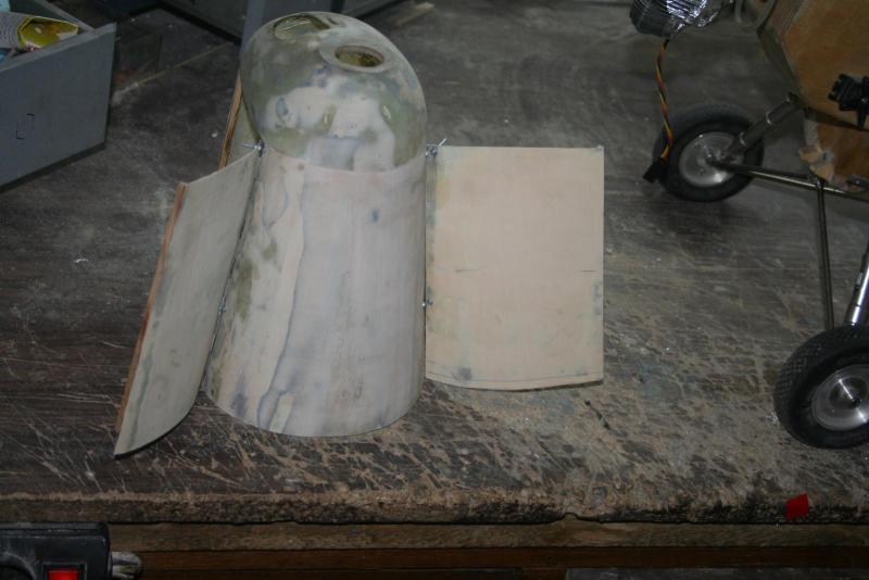

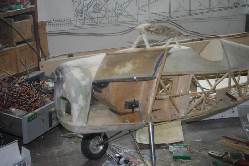

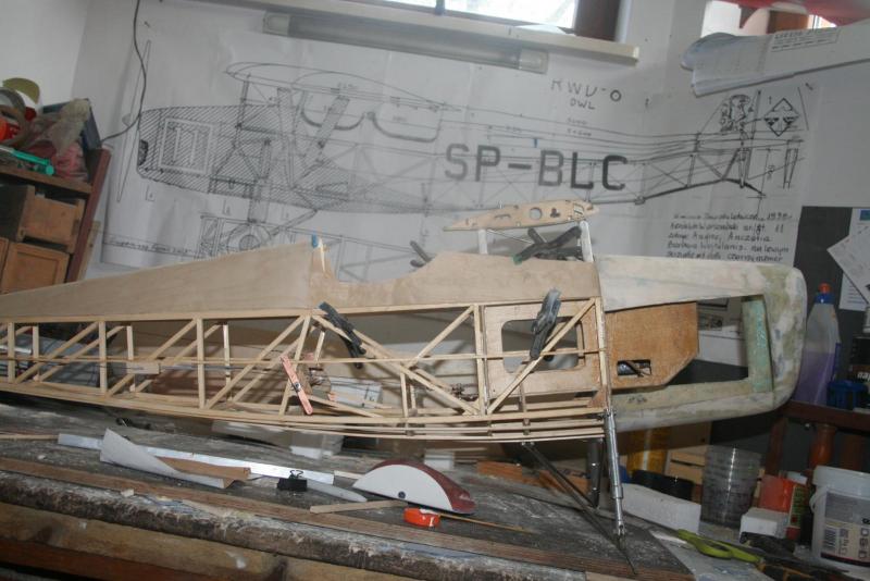

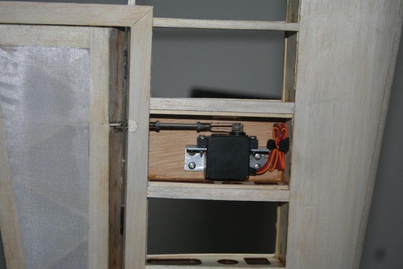

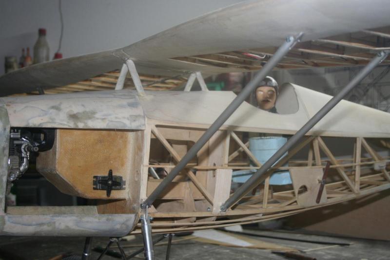

paweln7 Opublikowano 3 Grudnia 2017 Autor Opublikowano 3 Grudnia 2017 Witam. żeby nie było że nic nie robię okleiłem balsą zastrzały na to tkanina 48 ,szpachlowanie i podkład. dorobiłem fotel pilota ( wyjmowany ) prysnąłem kratownice kabiny na szaro. pilot się przymierzył ale jak zobaczył aparat to odwrócił głowę okleiłem dół kadłuba koverallem na ak20 stateczniki pokryte tkaniną 33 na ezekote a stery koverallem na ak20 maska silnika prawie skończona tak wygląda w całości ,chyba zaczyna przypominać oryginał zamocowałem serwa lotek ,zostało zrobić klapki zasłaniające skróciłem amortyzatory aby nie wyglądał jak żyrafa CDN
