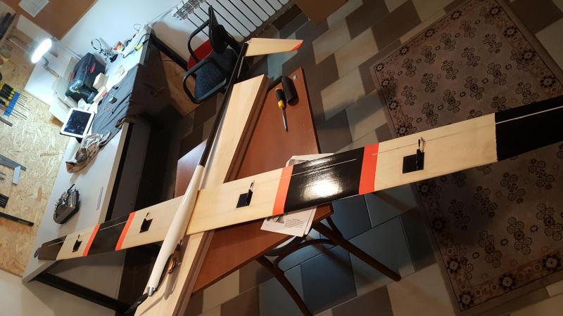

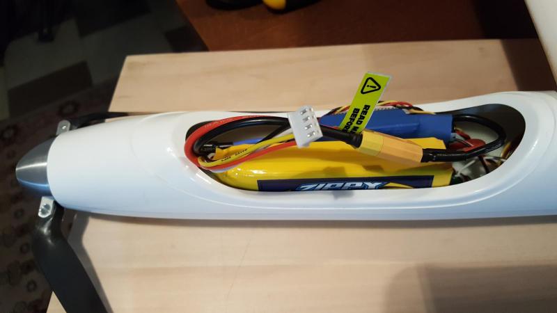

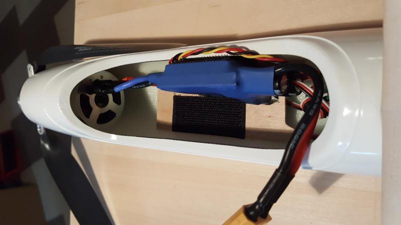

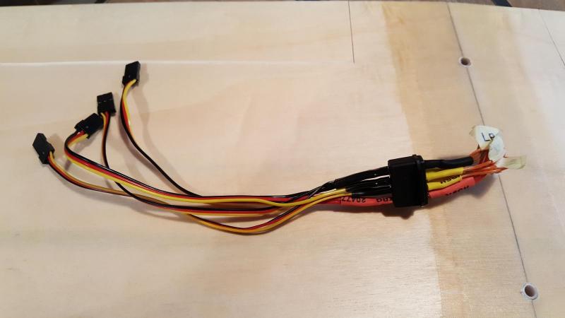

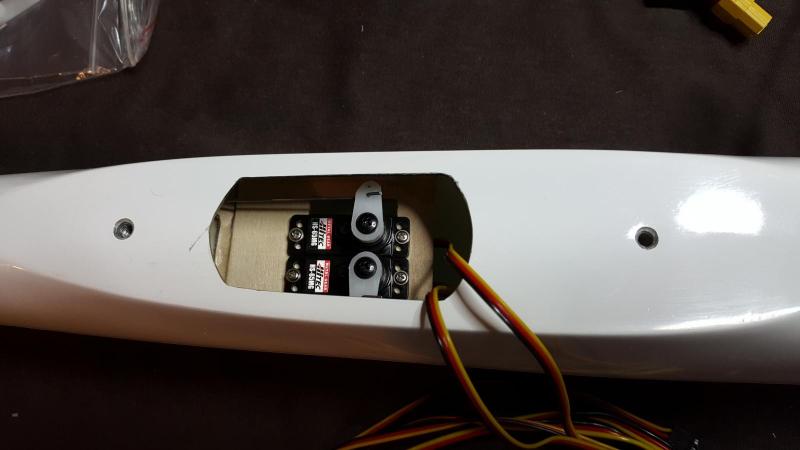

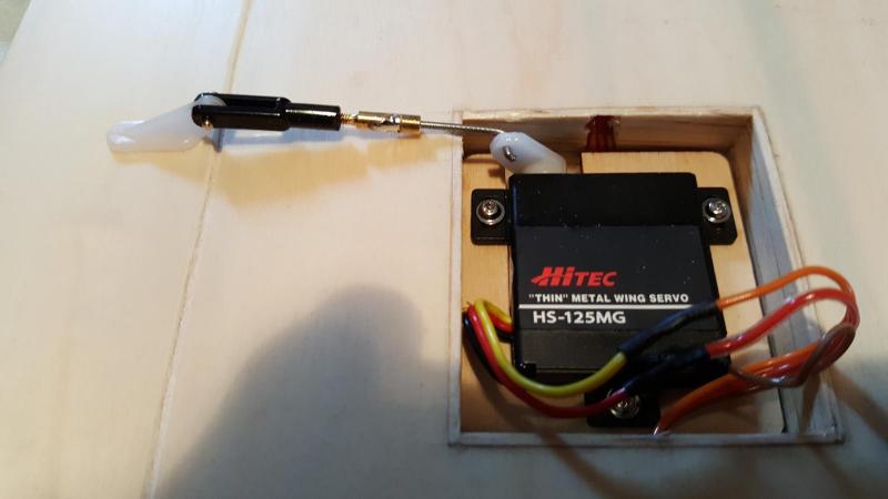

Anluk Opublikowano 14 Kwietnia 2017 Opublikowano 14 Kwietnia 2017 Witam, Niedawno zakupiłem Solarisa z ArtHobby. Nie zamierzałem robić żadnej relacji bo tak na prawdę nie ma czego relacjonować. Dołączona instrukcja pokazuję budowę krok po kroku. Po ulotnieniu jednak jestem tak zachwycony jak to lata, że postanowiłem założyć ten temat. W sumie to nie rozumiem dlaczego tak mało o modelach ArtHobby jest na tym forum. Modele te zdecydowanie zasługują na uwagę i są godne polecenia. Może komuś ten wątek się przyda. Więc tak. Jeszcze raz: Model: Solaris-EV 3.1M Silnik: Turnigy GliderDrive SK3 Competition Series 840kV Regulator: HobbyKing 60A Pakied: Zippy Compact 3S Serwa: 4xHS125MG + 2xHS65MG Waga do lotu: 1700g Poniżej kilka zdjęć
Pit Opublikowano 17 Kwietnia 2017 Opublikowano 17 Kwietnia 2017 No ciekawy model. Czy skrzydło w zestawie jest już wykończone?

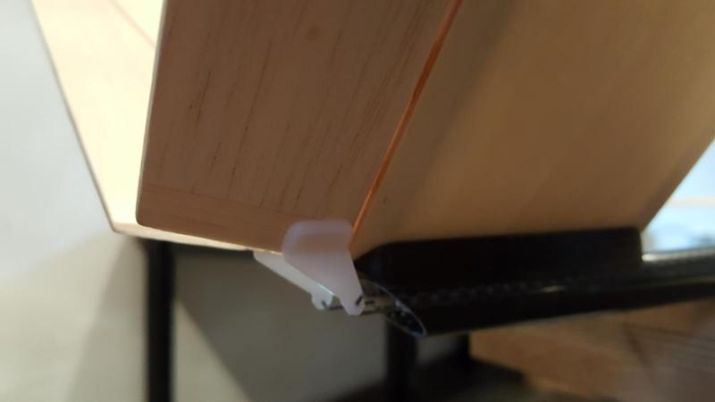

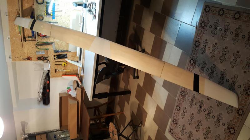

Anluk Opublikowano 17 Kwietnia 2017 Autor Opublikowano 17 Kwietnia 2017 Czy skrzydło w zestawie jest już wykończone? Ojj niee Skrzydła są "surowe". Pokryte fornirem. Trzeba wyciąć otwory na serwa, zabezpieczyć boki, skleić i zalaminować 2 części środkowe, polakierować, wyciąć lotki i klapy. Modele ArtHobby wymagają trochę pracy zniam polecą.

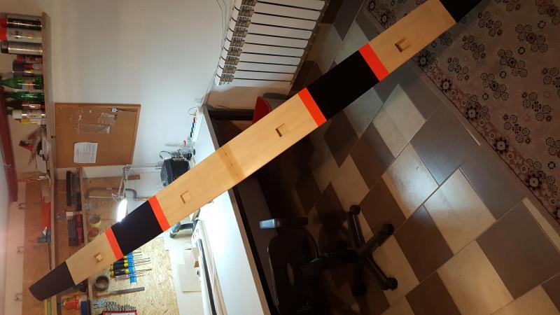

Anluk Opublikowano 17 Kwietnia 2017 Autor Opublikowano 17 Kwietnia 2017 2 warstwy Caponu + 2 warstwy Nitro i na końcu kolor w sprayu.

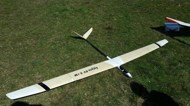

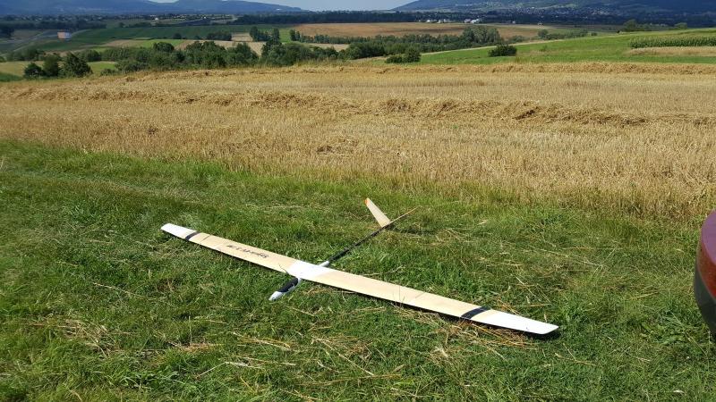

Anluk Opublikowano 15 Sierpnia 2017 Autor Opublikowano 15 Sierpnia 2017 Wylatałem Solarisem już/dopiero ok 10h. Model spisuje się świetnie. Bardzo uniwersalny. Można go pogonić, a i w termice też spisuje się dobrze. Jak dotąd częściej latam w termice i tak też było dzisiaj. Na jednym pakiecie 2200mAh spokojnie można wylatać ponad godzinkę (1h5m dzisiaj). Parę fotek poniżej, niestety na razie nie ma kto zrobić zdjęć w locie Chyba muszę się wybrać do Kęt

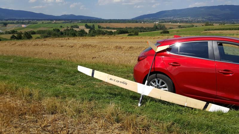

Anluk Opublikowano 21 Sierpnia 2017 Autor Opublikowano 21 Sierpnia 2017 Dziś Solaris na zboczu przy lekkim północnym wiaterku: W pewnym momencie jednak jakiś komin się pojawił Niestety, fotograf i pilot to ta sama osoba więc zdjęcia raczej z bezpiecznej odległości Solaris to na prawdę bardzo uniwersalny model bardzo dobrze spisujący się zarówno w termice jak i na zboczu. BTW. Latałem ostatnio z miernikiem prądu. Okazuje się że w żadnym momencie silnik nie pobierał więcej niż 40A. Jest to zgodne z tym co wyliczył eCalc. Max dla silnika według specyfikacji to 45A. W związku z tym, chyba wymienię obecny regulator 60A na troszkę mniejszy 45A. Będzie troszkę więcej miejsca.

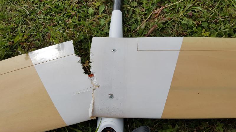

Anluk Opublikowano 28 Sierpnia 2017 Autor Opublikowano 28 Sierpnia 2017 No i tak się kończą (czasem) wygłupy... Chyba spróbuję to naprawić na podobnej zasadzie jak skleja się centropłat czyli po prostu dopasuję do siebie, skleję i zalaminuję. A jak się nie uda to dopiero wtedy kupię nowe skrzydła. Swoją drogą, dobra ilustracja dla tych co wątpią w wytrzymałość łączenia centropłata metodą proponowaną przez Arthobby.
latacz Opublikowano 28 Sierpnia 2017 Opublikowano 28 Sierpnia 2017 Ja bym wydłubał to co pogniecione koło dźwigara -nawiercił otwory 3-5mm w poszyciu -spasował końce dźwigara -wbił na żywicę wolno wiążąca płaskownik węglowy jako nakładkę na dźwigar -skleił i unieruchomił połówki płata -przez te nawiercone otwory docisnął nakładkę do dźwigara -jak się sklei przez otwory wpuścił piankę lub klej"pieniący"doszlifował i zalaminował. Dawno dawno temu robiłem tak z płatem art hobby. Uczyłem się latać na art hobby -1szy model kilka X miał łamany i klejony płat... jakieś 30 -40 cm od środka już bez laminowania i wytrzymywało. Te płaty łatwo się naprawia -jednak warto to robić pomalutku etapami. i warto zebrać wszystkie kawałeczki po kraksie -daje się to ładnie ułożyć...
Anluk Opublikowano 28 Sierpnia 2017 Autor Opublikowano 28 Sierpnia 2017 Dźwigar jest cały więc nie trzeba go kleić. Poszycie troszke gorzej. BTW jakiej szpachlówki użyć?
latacz Opublikowano 28 Sierpnia 2017 Opublikowano 28 Sierpnia 2017 jak dźwigar cały -jeśli dwie połówki centropłata się rozdzieliły ? ja szpachlowałem pył odpadów balsy startej na papierze ściernym i capon urobione do konsystencji dość gęstej śmietany. większe nierówności wypełniałem distalem (zwykły wolnowiążącym) i kawałkami balsy lub forniru. potem skrobałem ostrzem noża od tapet do wyrównania z powierzchnią płata. doszlifować drobny papier na gąbce -odkurzyć -capon i na mokry szpachla.
