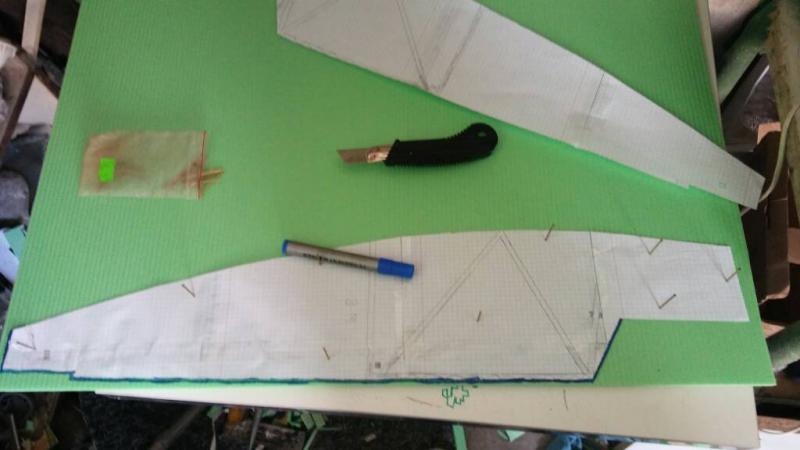

MrTrulosek Opublikowano 1 Maja 2017 Opublikowano 1 Maja 2017 Witam, mój drugi samolot ttm razem chcialem cos bardzoej odpornego na wiatr a nie jak citabria która potrzebowala bezwietrznej pogody. Najpier kadlub ... Wysłane z mojego LG-K420 przy użyciu Tapatalka
rajaner Opublikowano 1 Maja 2017 Opublikowano 1 Maja 2017 Witam, mój drugi samolot ttm razem chcialem cos bardzoej odpornego na wiatr a nie jak citabria która potrzebowala bezwietrznej pogody. Dla czego tak uważasz ? Ten model niczym nie będzie się różnił od poprzedniego.No chyba że będzie dwa razy większy. Napisz coś więcej o tym modelu.Jaka wielkość wyposażenie itp.
MrTrulosek Opublikowano 1 Maja 2017 Autor Opublikowano 1 Maja 2017 Rozpietosc 1.3m, dlugosc kadluba 74cm wyposazenie silnik emax CF2822 regiel 30A pakiet 3S zielony depron jedynie ustrzenie bd z bialego (tego mocniejszego) Wysłane z mojego LG-K420 przy użyciu Tapatalka Ale aż tak ?? Citabria nawet przy leciutkim wietrze znosilo i to baardzo, nwm jak z tym ale widzialem na stronie alexrc ze latal w wietrze i lecial tak jak trzeba ... Wysłane z mojego LG-K420 przy użyciu Tapatalka

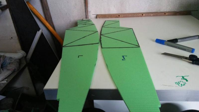

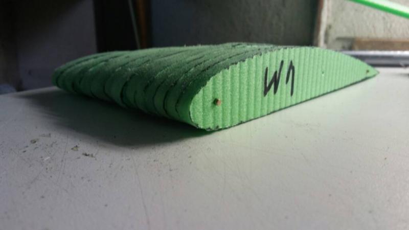

MrTrulosek Opublikowano 2 Maja 2017 Autor Opublikowano 2 Maja 2017 Zeberka zostaly zrobione w jakies 3 godz , najdokladniej jak dalem rade.
rajaner Opublikowano 2 Maja 2017 Opublikowano 2 Maja 2017 Czy robiłeś według jakiegoś szablonu?Bo według zdjęcia każde żebro jest inne. Jeżeli nie to zrób to jeszcze raz. Wytnij dwa szablony ze sklejki 1,5-2 mm.A następnie żeberka o jakieś 3-4 mm większe i zepnij w jedną całość. I dopiero nadmiar podkładu zeszlifuj według szablonów. Przy takiej rozpiętości jaką podałeś przydały by się jakieś dzwigary.
Vesla Opublikowano 2 Maja 2017 Opublikowano 2 Maja 2017 Nie znam planów tego RWD ale wydaje mi się, ze brakuje na tych żeberkach jeszcze rowków na wklejenie dźwigarów.
MrTrulosek Opublikowano 2 Maja 2017 Autor Opublikowano 2 Maja 2017 W tym rwd jest 7 rodzaji zeberek od malych do wiekszych, tylko tych najwiekszych ma byc 6 szt, zeberka sa przystosowane do tego by je przeciac w 2 miejscach wszystko robie co tutaj : https://www.alexrc.pl/old_files/users/skazoo/rwd/rwd.htm Wysłane z mojego LG-K420 przy użyciu Tapatalka Oczywiscie jeszcze beda dodatkowe dzwigary Wysłane z mojego LG-K420 przy użyciu Tapatalka

rajaner Opublikowano 2 Maja 2017 Opublikowano 2 Maja 2017 W tym rwd jest 7 rodzaji zeberek od malych do wiekszych, tylko tych najwiekszych ma byc 6 szt, Nie ważne ile i jakie są żeberka.Ale jeśli zrobisz to według szablonów będziesz miał pewność że obydwie połowy skrzydła będą jednakowe. Ale to tylko moje prywatne zdanie a decyzja należy do Ciebie.
MrTrulosek Opublikowano 2 Maja 2017 Autor Opublikowano 2 Maja 2017 Tak tak jest wedlug szablonu do kazdego minimum 4 razy szablon przymiezalem zeby bylo jak nalezy Wysłane z mojego LG-K420 przy użyciu Tapatalka
rajaner Opublikowano 2 Maja 2017 Opublikowano 2 Maja 2017 Robiąc żeberka każde z osobna nigdy nie będą jednakowe. Obrabiając według szablonu powinno to mnij więcej tak wyglądać.
MrTrulosek Opublikowano 2 Maja 2017 Autor Opublikowano 2 Maja 2017 No tak tylko wtedy bym musial 7 szablonow zrobic, ale technika sie na pewno przyda przy innych modelach Wysłane z mojego LG-K420 przy użyciu Tapatalka
sławek Opublikowano 2 Maja 2017 Opublikowano 2 Maja 2017 Andrzeju -w RWD 5 skrzydła są zbieżne i każde żeberko ma inna cięciwę .To nie Wicherek Tu Dawid musi wierzyć w dokładności szablonów (niestety papierowych ) i dokładność własnej ręki .
rajaner Opublikowano 2 Maja 2017 Opublikowano 2 Maja 2017 Andrzeju -w RWD 5 skrzydła są zbieżne i każda wręga ma inna cięciwę .To nie Wicherek Tu Dawid musi wierzyć w dokładności szablonów (niestety papierowych ) i dokładność własnej ręki . Zdjęcie które pokazałem to przykład dla Dawida jak złożyć żebra do obróbki. Trudno się mówi, że każde żebro trzeba wycinać osobno. Myślałem że skrzydła zbieżne też można zrobić według szablonu.
sławek Opublikowano 2 Maja 2017 Opublikowano 2 Maja 2017 Można ale tylko po dwa żeberka , więc szablonów trzeba by było wyciąć tyle ile wręg - bez sensu
