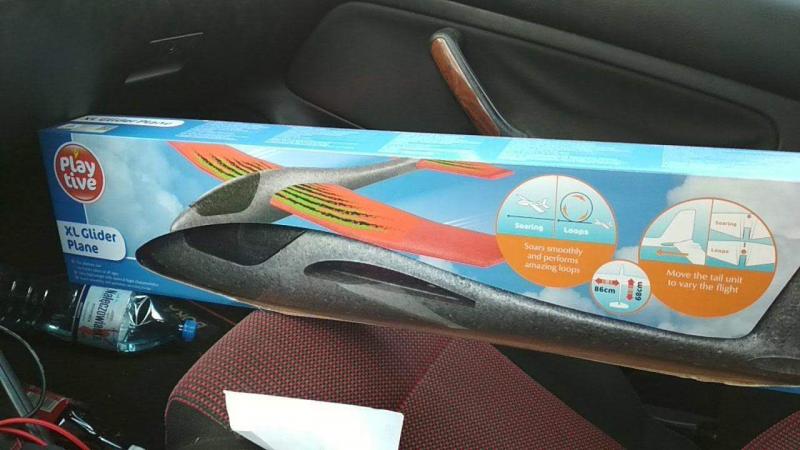

Toudi Opublikowano 27 Maja 2018 Opublikowano 27 Maja 2018 W Sosnowcu na Dmowskiego było dzisiaj chyba z dziesięć. Jeden wpadł w moje ręce po drodze na lotnisko:) potrzebował ok. 12g na przodzie żeby ładnie szybować. Nabiegalem się jak głupi:) myślę żeby upchać w nim jakiś malutki silnik pod 1s i sterowanie skrzydłami, skrzydła mają cię obracać i działać jako SW oraz lotki.
