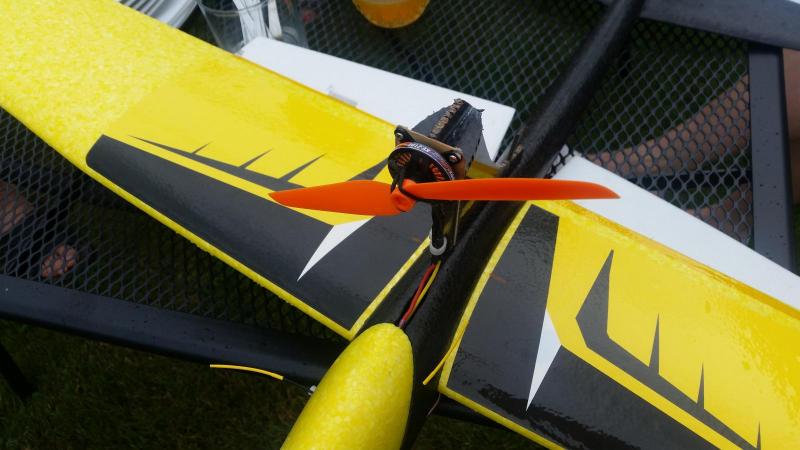

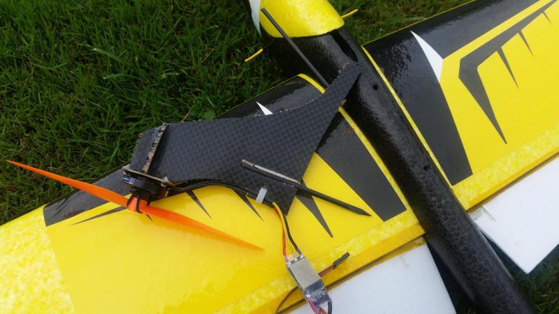

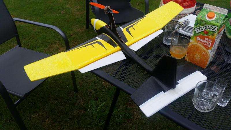

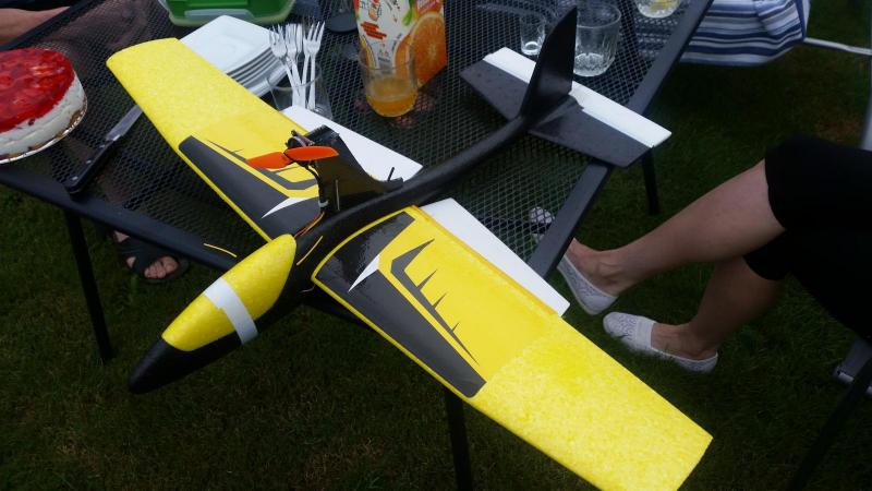

Shock Opublikowano 24 Czerwca 2019 Opublikowano 24 Czerwca 2019 Nawet zawodowcy nie gardzą tym modelikiem z Lidla . Ostatnio miałem przyjemność zerknąć na kolejną wariację w tym temacie... Model zarówno w wersji zboczowej jak i elektro. Wieżyczka wpinana na dwa pręty węglowe w wersji z silnikiem lub z niewielkim doważeniem przodu bez wieżyczki jako szybowiec na zbocze. Silnik z halówki, pakiet 250 mAh ok. 13 minut lotu. Wg właściciela znakomity model rekreacyjny . I jakiś filmik (z bulwersującym słowem na koniec - sorki ) https://www.youtube.com/watch?v=gzFidmtSLZg&feature=youtu.be
