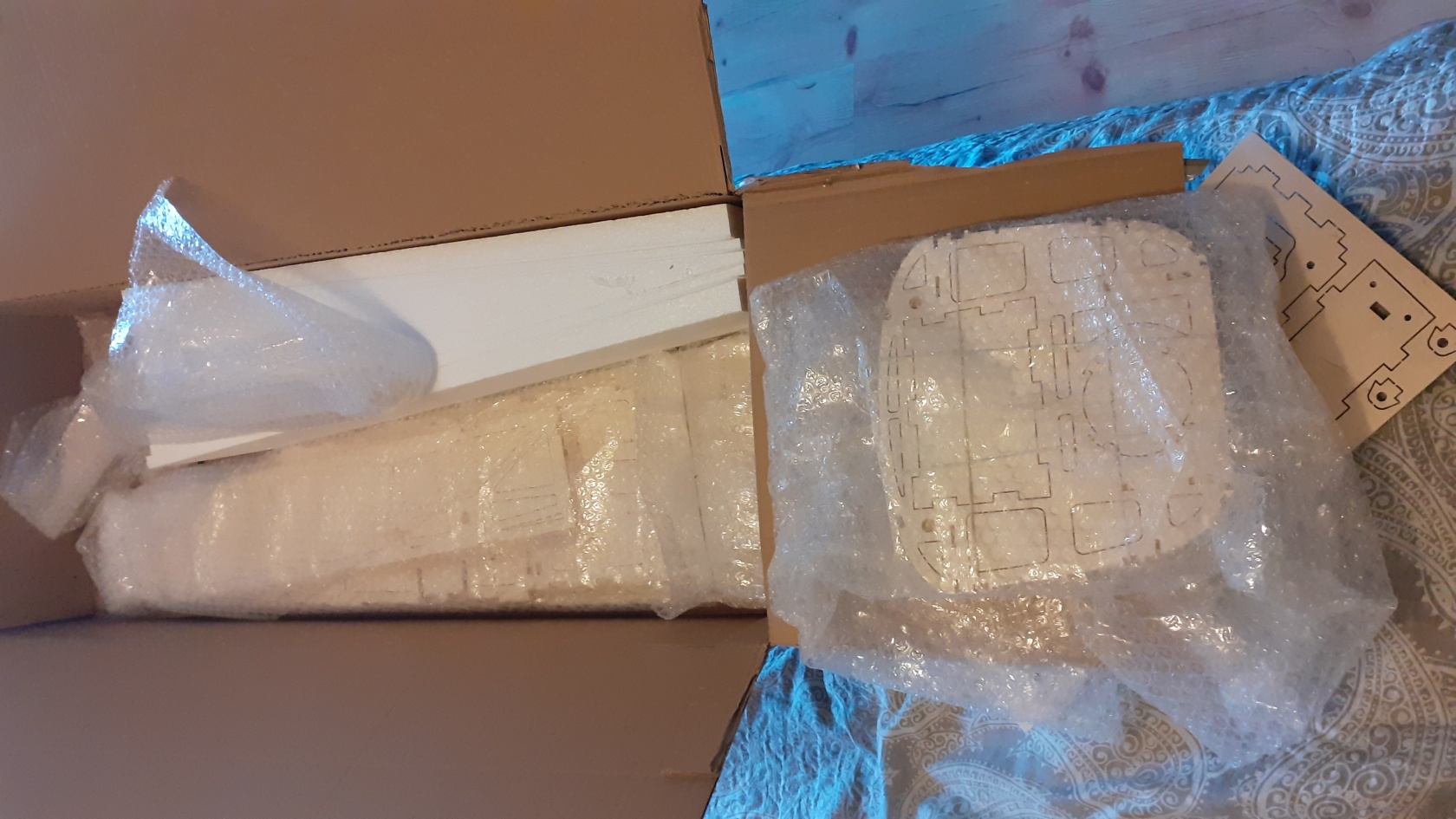

Jeśli kogoś to interesuje to nowy kadłub z statecznikiem pionowym i z kabiną bo moja kabina jest niby cała ale wyrwało z niej uchwyty mocujące te z nakrętkami kłowymi, a ja nic nie będę łatał i sztukował tylko zrobię nową kabinę z  starej przerzucę tylko szybę.
No więc nowy kadłub z kabiną i statecznikiem kosztuje 375zł (mówiąc o kabinie mam na myśli konstrukcje drewnianą bez szyby) , nie wiem jak dla kogo ale dla mnie to dobra cena za pół modelu.
Odnośnik do komentarza
Udostępnij na innych stronach
No więc nowy kadłub z kabiną i statecznikiem kosztuje 375zł , nie wiem jak dla kogo ale dla mnie to dobra cena za pół modelu.
