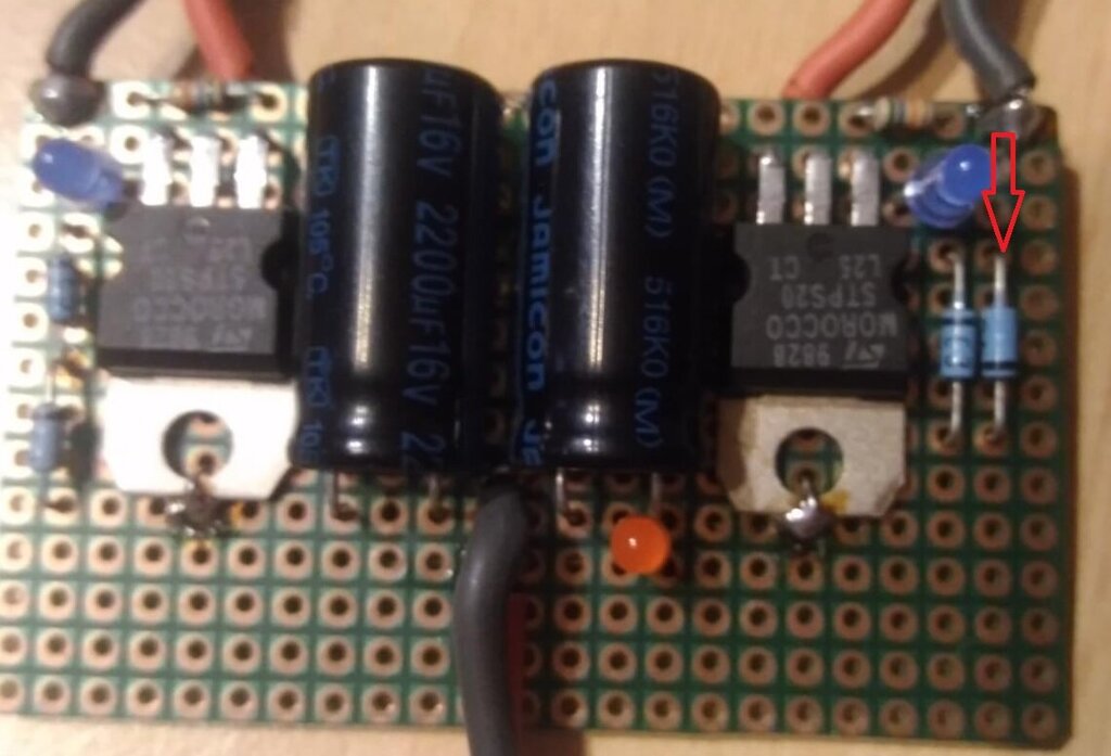

Gość Opublikowano 16 Czerwca 2022 Opublikowano 16 Czerwca 2022 Wiesiek co to za element przewlekany jest?
enter1978 Opublikowano 16 Czerwca 2022 Autor Opublikowano 16 Czerwca 2022 Godzinę temu, zielony_342 napisał: Wiesiek co to za element przewlekany jest? Ta płytkę dał mi Andrzej AMC , swoja drogą od dawna nie ma go na forum , dopytywałem co z nim ale nikt nic nie wie. Więc ja jej nie lutowałem , ale to co pokazałeś to jest dioda zenera. Na płytce od minusa z akumulatora idzie opornik , dwie diody szeregowo które wskazałeś, i dopiero jest tym zasilana niebieska dioda świecąca. Nie wiem dlaczego tak to zrobił , ja stosuję tylko opornik , ale wspieram się internetowym kalkulatorem do wybrania opornika i świecenie diody dostosowane jest do jednej wartości napięcia z akumulatora , może Andrzej tak to zrobił żeby światełka świeciły jednakowo i przy zasilaniu 2 celami i np trzema celami, no nie wiem ja za dobry z elektroniki nie jestem. Ale na tej płytce światełko czerwone ma tylko sam opornik, to nie wiem dlaczego niebieskie światełka nie mają tylko opornika tylko sa zasilane za pomocą diod.

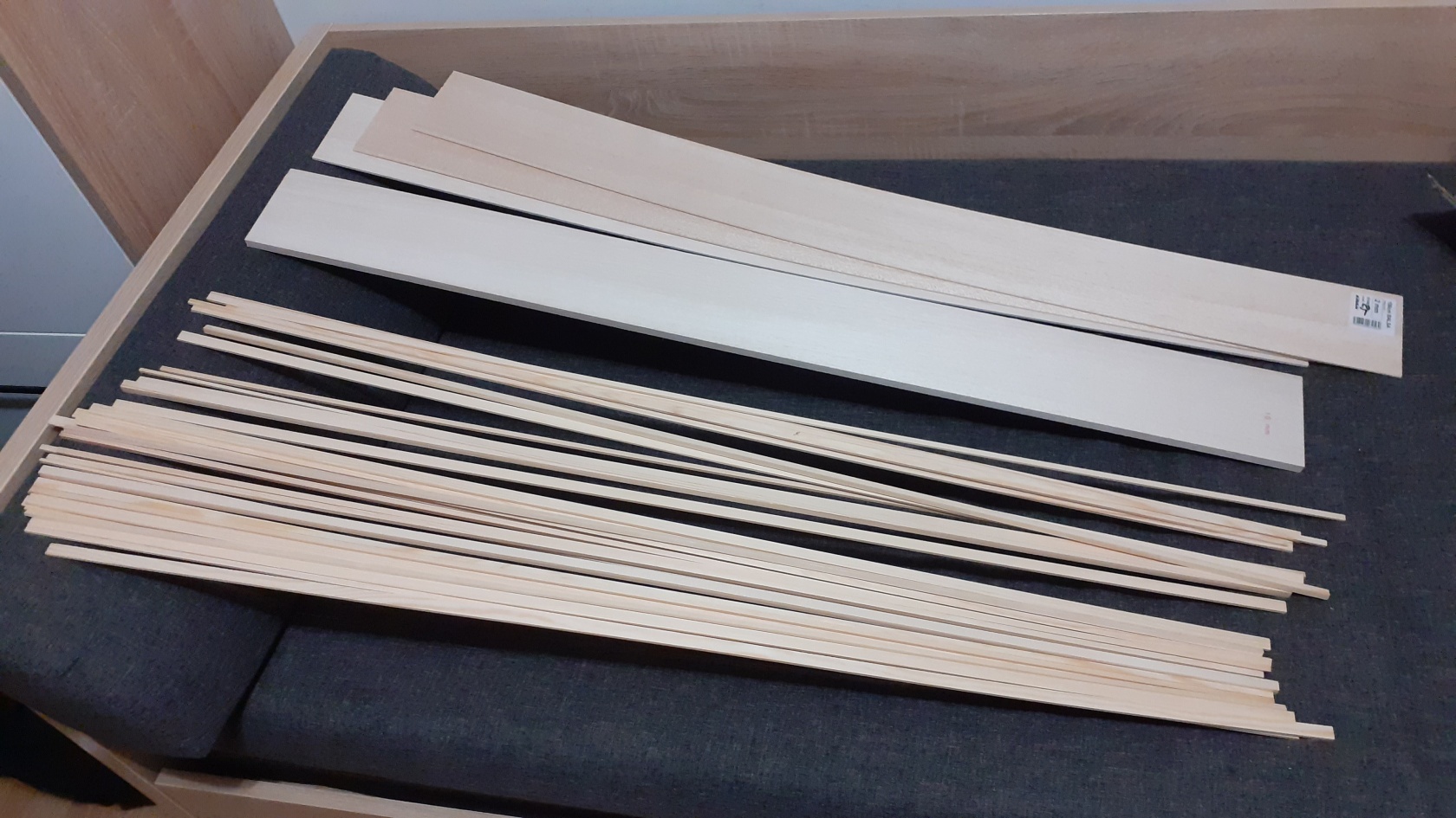

enter1978 Opublikowano 7 Lipca 2022 Autor Opublikowano 7 Lipca 2022 Żeby ktoś nie pomyślał że wożę się większymi modelami od Mx-a , to ten model już odejdzie w zapomnienie , szczególnie że swojego Mx-a rozbiłem wiosną. Otóż nie za bardzo pójdzie w zapomnienie , trochę mi go brakuje , to taki model do beztroskiego polatania powygłupiania się , każde warunki lotniskowe mu pasują , bardzo dobrze współpracuje z budżetowym ale niezawodnym silnikiem DLE-55. No i ja w tym temacie jeszcze zbuduje sobie taki model , nówkę sztukę. Powoli kompletuję potrzebne materiały , na ten moment mam tartak modelu, zestaw balsy , zestaw listew, sporo folii ale nie wiem czy wystarczy, ogólnie mam cały model prócz rury w skrzydła i zawiasów , tak że zimą ruszę z budową. Dziś przyszła paczka z listwami i kilkoma deskami balsy , za miesiąc kupię rurę w skrzydła , i mam cały model tylko trzeba go sobie poskładać. 1
