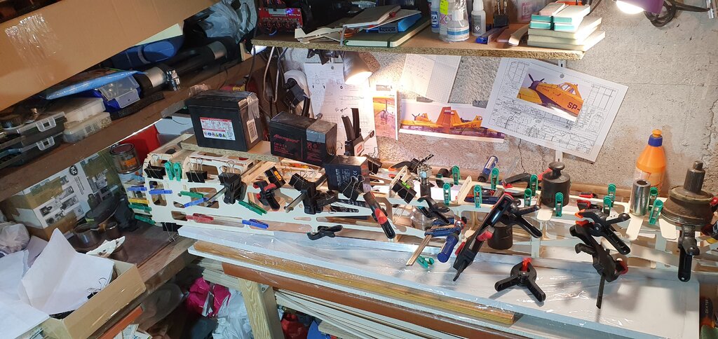

robert.pilot Opublikowano 20 Lipca 2022 Opublikowano 20 Lipca 2022 Dołożę swoje 5 groszy... Zaczynam budowę MX'a, przeczytałem cały temat "od deski do deski", Wiesiek, jestem pod ogromnym wrażeniem Twojej pracy, wytrwałości i upartego dążenia do celu. 106 stron, to ogromna baza wiedzy. Dużo dowiedziałem się na temat budowy modelu, na temat silników benzynowych, obecnie latam na silnikach nitro, więc każda informacja się przydaje. Dziękuję wszystkim za przydatne informacje... Mój model w trakcie... 3

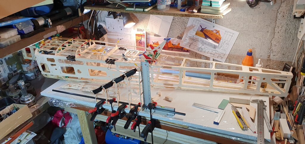

robert.pilot Opublikowano 21 Lipca 2022 Opublikowano 21 Lipca 2022 Ze względu na pracę i inne zajęcia, mało latam więc MX będzie dla mnie wystarczający, poprzednio latałem EDGE rozpiętości 1400 na nitro, nie uwierzycie od 2016 roku, nadal lata (sprzedałem go w całości...). Dodatkowo jak widać na foto, MX ledwo mieści się w piwnicznej modelarni. Jak dla mnie będzie to wystarczający model i mam nadzieję nauczyć się na nim więcej akrobacji.

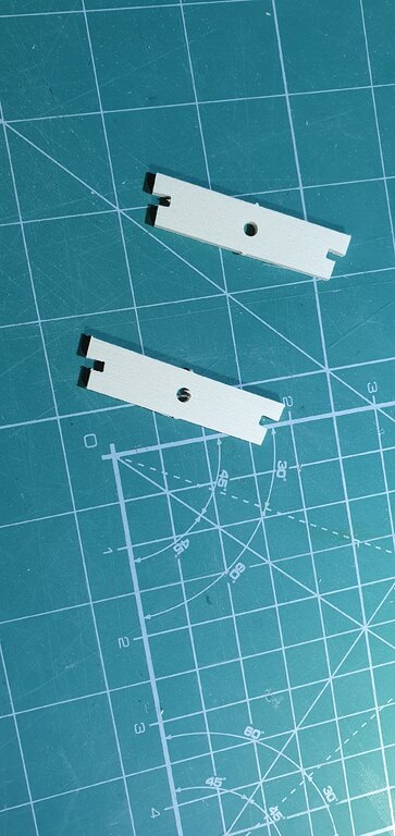

robert.pilot Opublikowano 30 Lipca 2022 Opublikowano 30 Lipca 2022 Witajcie. Prace nad MX'em trwają... coraz mniej elementów zostaje do złożenia, nie mogę znaleźć w relacji gdzie przykleić poniższe elementy. Pasują do pierwszego żebra skrzydła, przykleić je od wewnątrz?
kszczech Opublikowano 30 Lipca 2022 Opublikowano 30 Lipca 2022 Od wewnątrz. Tam potem bedziesz montowal hak. Skrzydla w mx sa mocowane do kadłuba gumą którą zaczepiasz za te haki. Ten element ma sloje wzdłóż a w zeberku są w poprzek więc musialem coś wymyślec aby to wzmocnić. Hej 1

mar_io Opublikowano 30 Lipca 2022 Opublikowano 30 Lipca 2022 A właśnie czemu guma a nie przykręcanie? waham się w tej chwili a jestem właśnie bardzo blisko etapu klejenia tych wzmocnień... Stosował ktoś z Was nakrętkę kłową i przykręcanie przy pomocy np śruby m4?
ir3q Opublikowano 30 Lipca 2022 Opublikowano 30 Lipca 2022 To rozwiązanie z gumą do mocowania skrzydeł jest rewelacyjne. Bardzo szybko i wygodnie się montuje... Ja zamiast gumy stosuję sprężynę - rozwiązanie szybkie i skuteczne...
mar_io Opublikowano 30 Lipca 2022 Opublikowano 30 Lipca 2022 Guma rozumiem że nie taka jak do gumówek, a raczej jakaś transportowa jak do mocowania bagażu? ja sprężyn też używam ale zawsze jest problem z dobraniem odpowiednich...
